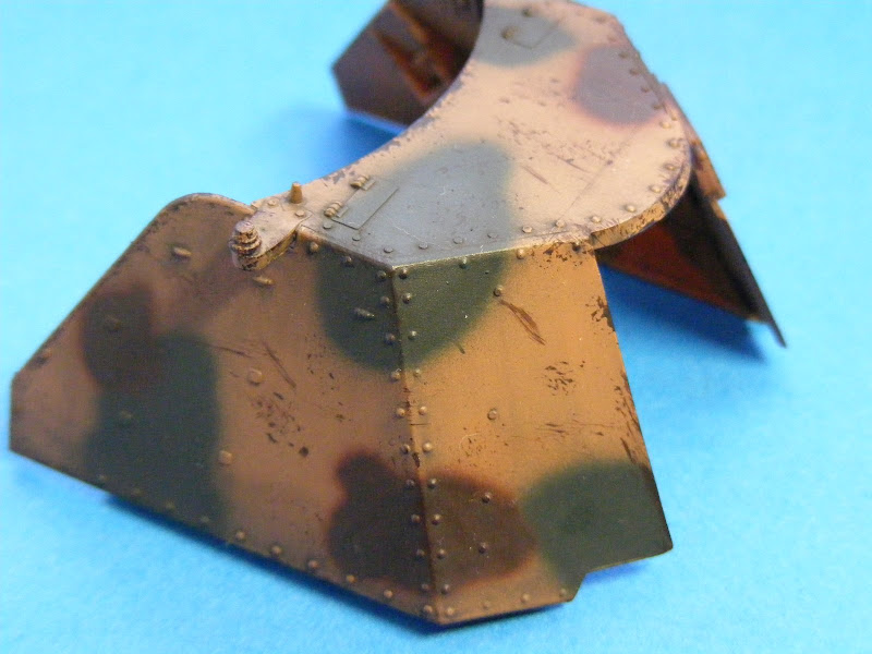

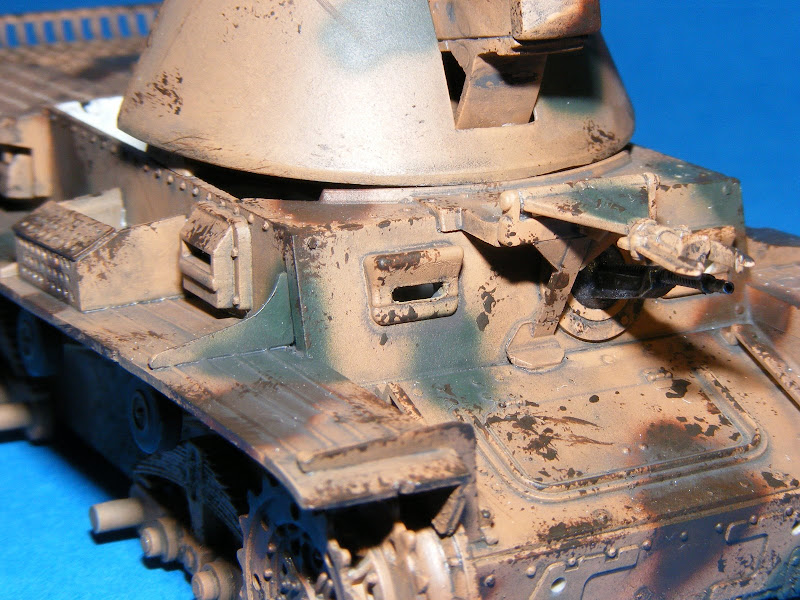

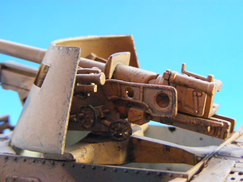

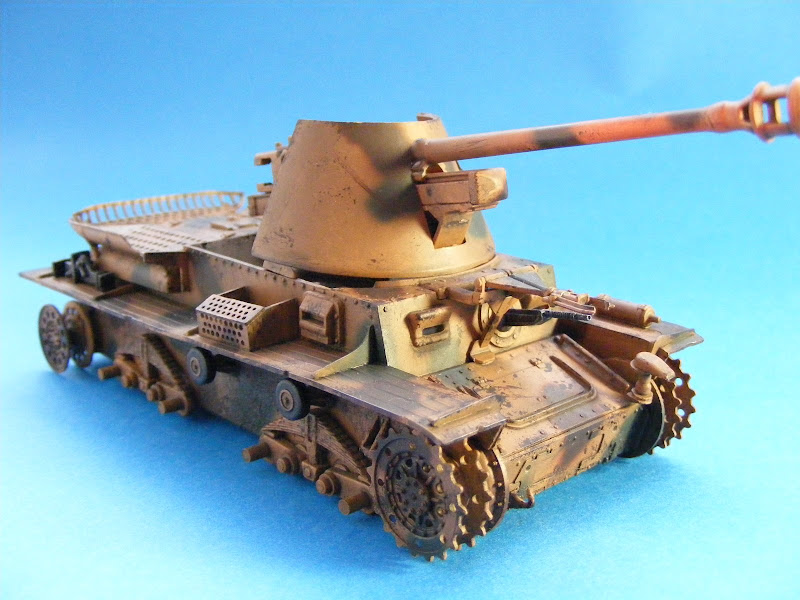

Witam.

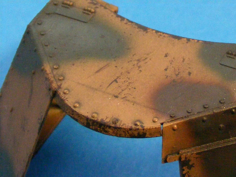

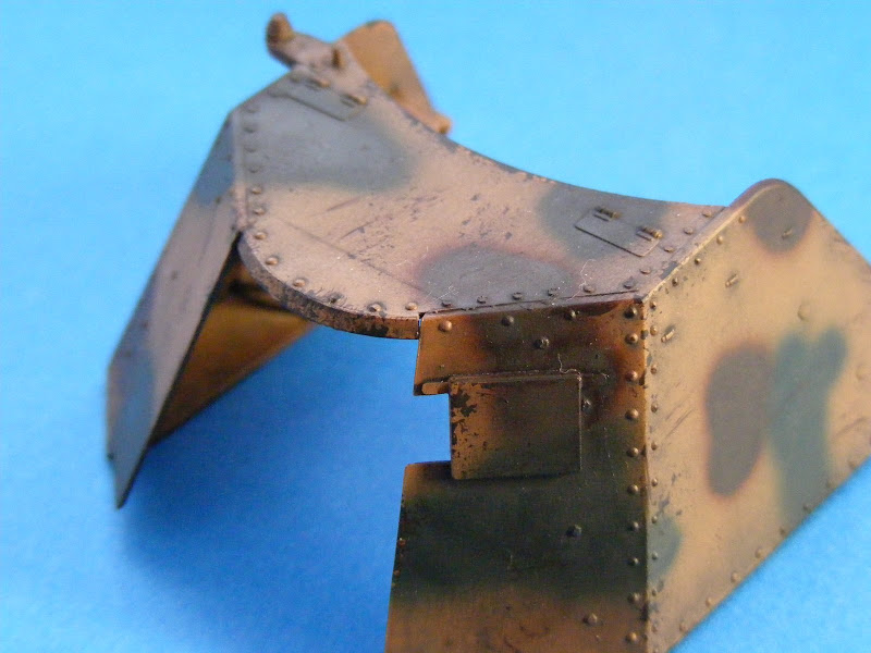

Dłubie od jakiegoś czasu taki oto model. Obrazek
Model jest już pomalowany i ma położony łosz(który zrobiłem chyba za mocny :-/ ) oraz obicia z których nie jestem do końca zadowolony. Model czeka na pigmenty i brudzenie oraz podmalowanie paru elementów.
Zapraszam do komentowania :) Pozdrawiam
Kiub
Re: Sd. Kfz. 139 PzJager Marder III Italeri
Postprzez Adam Obrębski » poniedziałek, 1 lutego 2010, 09:37
Wygląda fajnie, obicia faktycznie miejscami są zbyt krowie, ale przy którymś modelu dojdziesz do wprawy:)
A jak ogólnie wrażenia z tego zestawu?

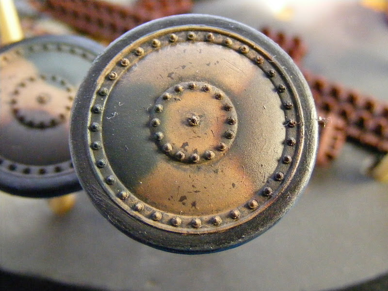

Postprzez Kiub » poniedziałek, 1 lutego 2010, 16:39
Zestaw nie najgorszy. Denerwują mnie tylko gąski które składają się z odcinków i pojedynczych ogniw ale lepsze to niż te gumowe paski :-/ Pracuje jeszcze nad moimi pierwszymi załogantami też z tego zestawu. Właśnie obicia robiłem pierwszy raz kawałkiem gąbki i tak w niektórych miejscach mi się podobają a w niektórych wyszły masakryczne ale trzeba ćwiczyć.
Kiub
Postprzez Adam Obrębski » poniedziałek, 1 lutego 2010, 16:43
Jeśli za pomocą gąbki to proponuję mniej rozcieńczać farbę, a i przed obijaniem odsączyć trochę jej nadmiar.

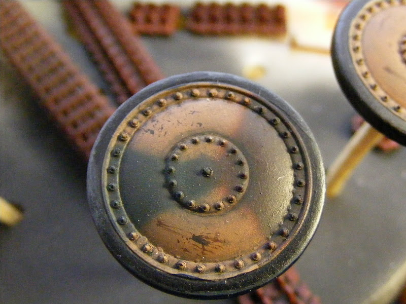

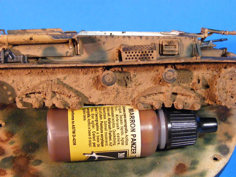

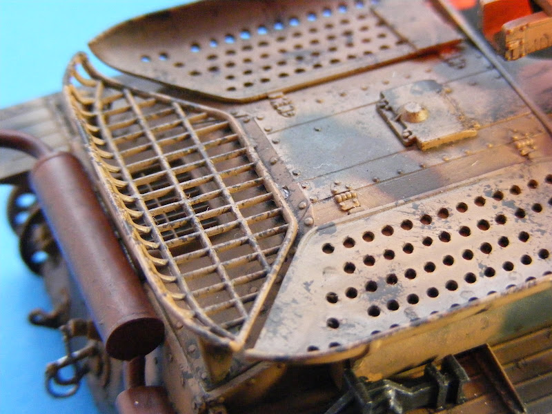

Ciąg dalszy moich zmagań. Dzisiaj tylko położyłem kalki i przygotowałem bazę pod pigmenty jeśli tak to można nazwać :) Zdjęcia robione na szybko :oops:

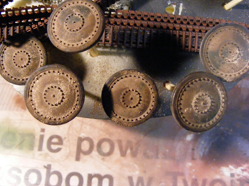

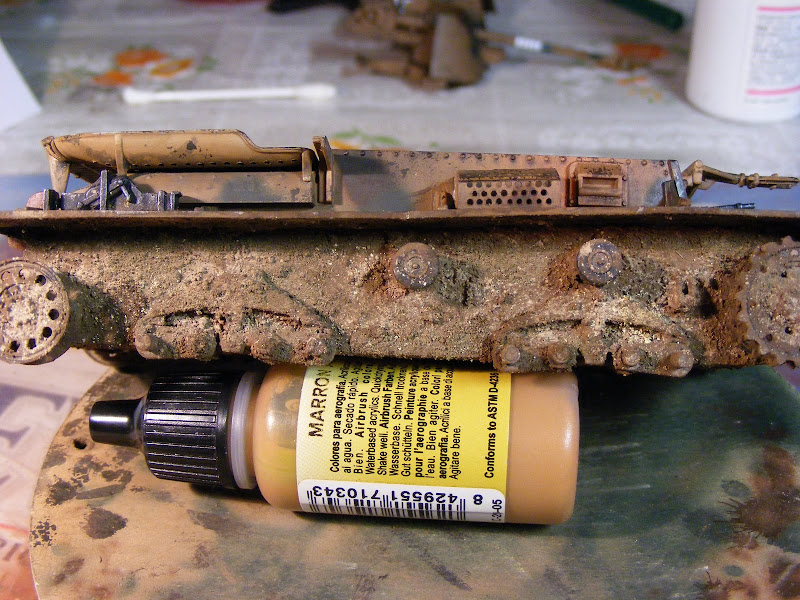

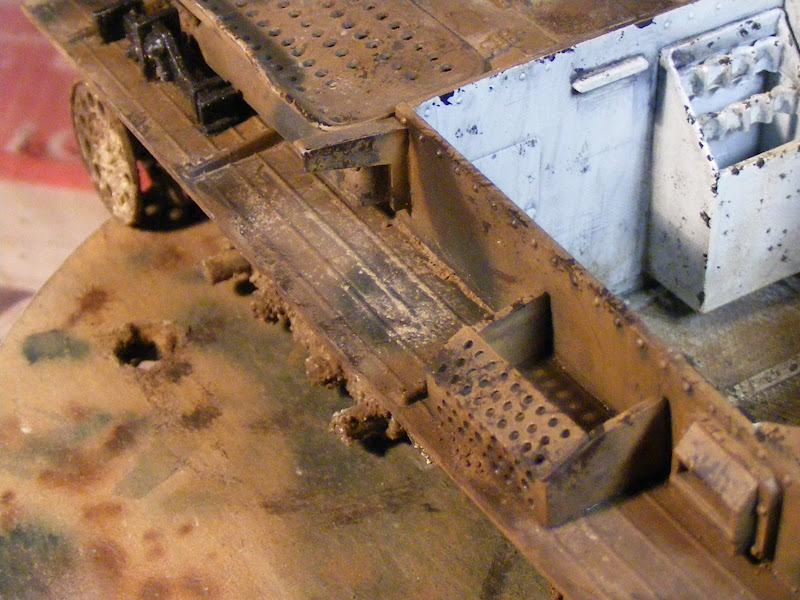

Postprzez Kiub » wtorek, 2 lutego 2010, 20:59

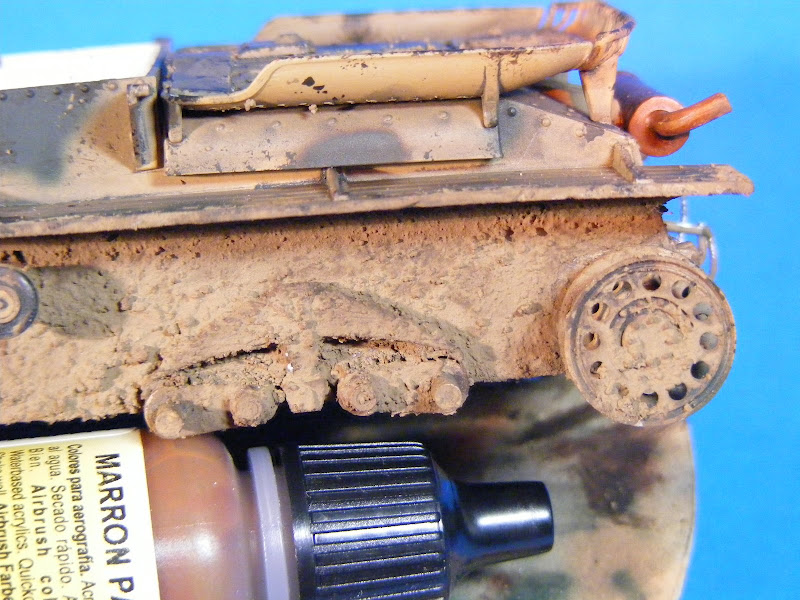

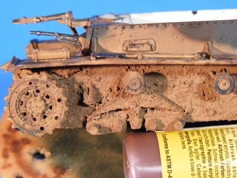

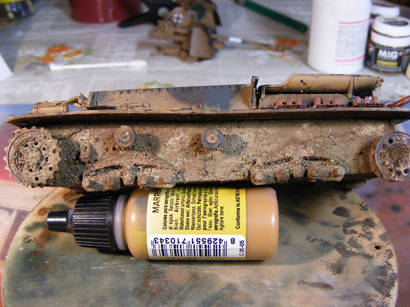

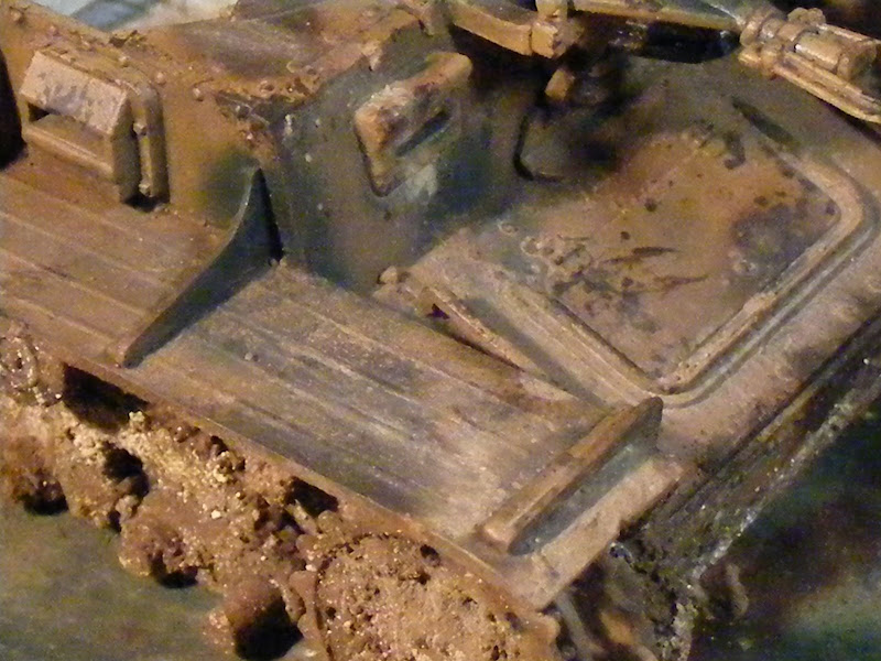

Witam. Dzisiaj trosze pobrudziłem :-> Moim zamiarem było zróżnicowanie błota na wannie. Oceńcie sami jak to wyszło.
Druga strona modelu.

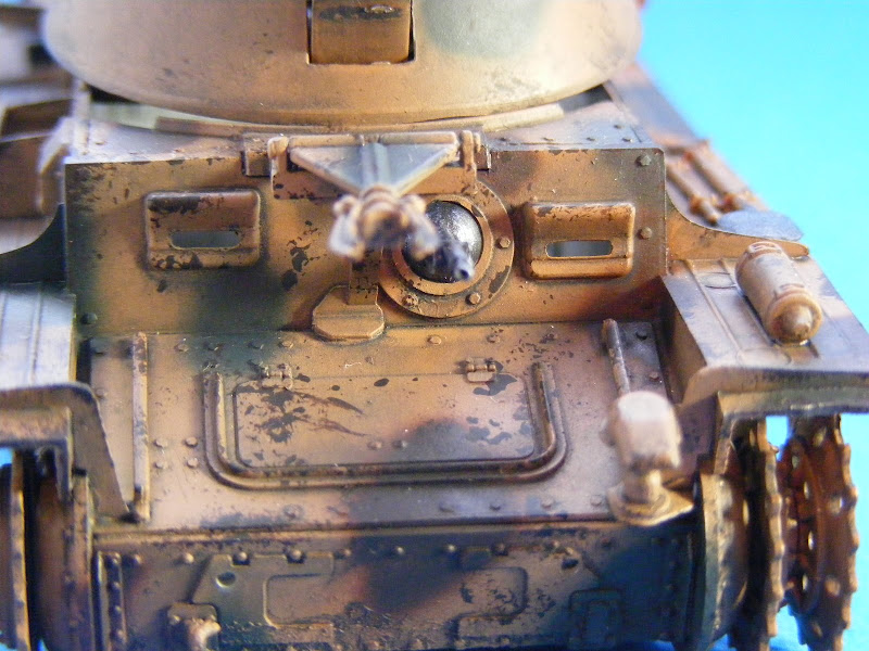

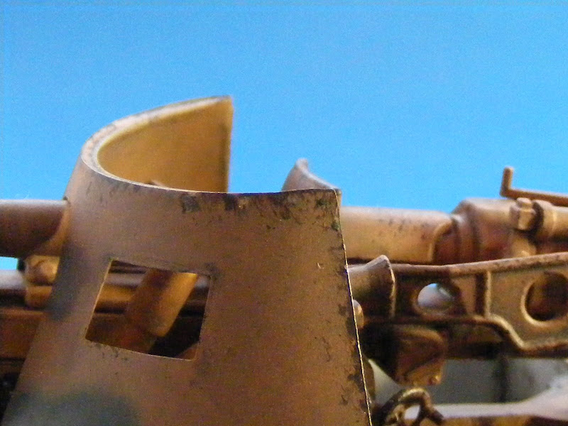

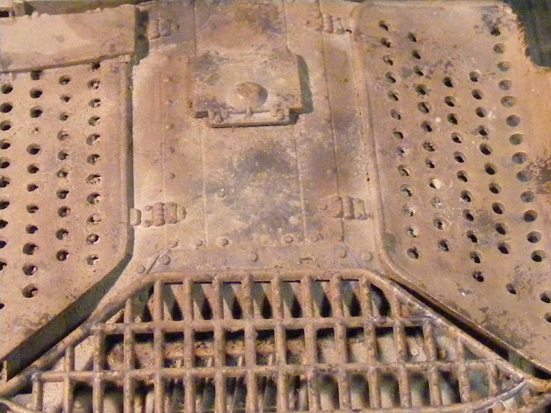

Wszedłem z pigmentami na górne powierzchnie.
Kółeczka też pobrudziłem.
Mile widziane wszelkie porady oraz sugestie.
Kiub
Postprzez matejson » wtorek, 2 lutego 2010, 21:08
Kiub napisał(a):Moim zamiarem było zróżnicowanie błota na wannie.
Przydało by się troche wtostrzyć ten efekt - jakieś ciemniejsze, mokre plamy albo miejscami olejami dla plastyków zadziałać.

Postprzez Kiub » wtorek, 2 lutego 2010, 21:15
Mam taki zamiar żeby zrobić jakieś wycieki i zacieki na wannie i na kołach. Jakim kolorem zrobić te mokre plamy?? Bo wycieki z mechanizmów to olejną czarną farba zrobię.
Kiub
Postprzez matejson » wtorek, 2 lutego 2010, 21:18
Kiub napisał(a): Jakim kolorem zrobić te mokre plamy??
Ciemnobrązowymi kolorami najlepiej :)
Kiub napisał(a):Bo wycieki z mechanizmów to olejną czarną farba zrobię.
Dodaj trochę lakieru błyszczącego :)

..lub po prostu użyj tamiyowskiego smoke

A najlepiej będzie jak namalujesz ciemnymi olejami i na koniec użyjesz tamijowskiego smoka.

Farbę do malowania pewnie mocno rozcieńczyć. A co to za specyfik ten smok od tamki?? Bo nie posiadam i nie miałem styczności :-/
