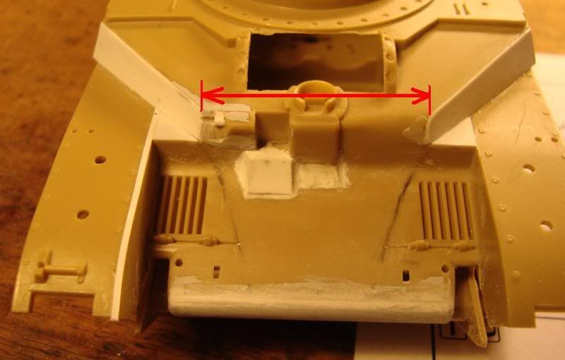

Oczywiscie... nie wiem jak i kiedy sie to skonczy ale...
chodza sluchy ze malo zycia i watkow modelarskich wiec
rozpoczynam ja budowe brytyjskiej i australijskiej Matildy - dwie w jednym.
Juz jakis czas temu bedac na zeslaniu we Wiedniu rozbabralem stary model Tamiya
by dodajac konwersje MR.Modelbauma usyskac cos co przypominac bedzie
australijska wersje czalgu, wykorzystywana w walkach na pacyfiku.
Ale jako, ze w miedzyczasie ukochana tamiya wypusicla na rynek nowy model
ja tanio z lakimodelu sciagnalem i jakos ochota na ten stary mi przeszla ... do dzis.
Postanowienie jest takie: bede sklejal obydwie w tym jednym watku
przy czym nowa bedzie pomoca i punktem odniesienia przy grzebaniu w starej.
Zestaw I:
- nowy model Tamiyii praktycznie OOB o ile cos bede umial przerobic a bedzie trzeba
to bedziemy sie babrali... malowanie standart z pustynie lub z malty(?)
Zestaw II
- stary model Tamiya
- friule
- konwersja do wersji CS MR.Model
- blaszki AIRWAWES
- panele PSP RBDESIGN
- sporo wlasnych przerobek do wersji jakiej powszechnie uzywali
australijczycy: plozy podtrzymujaca gasienice w gornym biegu,
inaczej otwierane panele dostepu do ukladu jezdnego...
malowanie oczywiscie australijskie a bede wzorowal sie na tym fotogramie
australijskiej CS z wyspy Tarakan - Maj 1945
zrod. Matilda Infantary Tank 38-45 (Osprey/New Vangurad 1994)
Bibliografia jaka zgromadzilem przy okazji studiowania tematu to:
- Modelling the Matilda Infantary Tank (Osprey 2004)
- Matilda Tank (Militaria 267)
- Matilda Infantary Tank 38-45 (Osprey/New Vangurad 1994)
- The Matilda (Ian Allan 1973)
Ja sprawdze co napsulem przy kadlubie i do nastepnego razu..
pawel

Re: Matilda Mk.III/IV i CS | 1:35 Tamiya | stara i nowa
Postprzez Pan_Cerny » poniedziałek, 22 lutego 2010, 11:23
Podziwiam Twoje zaparcie (hmm, czy to nie brzmi dwuznacznie?)
Jak się pojawiły plotki, ze tamiya wypuści nową matildę, postanowiłem, że starą przeznaczę na australijską. Pod dospawanymi ogniwali i matami PSP można by ukryć niedostatki starego modelu.
Zacząłem nawet poprawiać najbardziej rażące błędy.
Ale jak tylko dostałem w swe ręce nowa matildę, to stara od razu poszła w kąt.
Ty masz o tyle dobrze, że masz w konwersji bardzo ładną wieżę. Co jeszcze zawiera ten zestaw?
Zdjęcie które pokazałeś przedstawia mojego faworyta, matildę z 2/9 . Pułku Pancernego. Ze wszystkich australijskich jednostek, te z 2/9 były najbardziej objuczone "smieciem" - kapitalnie się prezentują.
Postprzez subgrafik » poniedziałek, 22 lutego 2010, 13:51
Postaram sie przy nastepnym wejsciu przyblizyc troche konwersje,
nie mniej jedak poza wieza wszystko do przerobienia lub podrasowania :(
Mnie czeka poprawianie wlasnych poprawek...
a swoja droga ta nowa tez nie jest tak 100% zgodna z orginalem zdaje mi sie ...
a przynajmniej brakuje jej paru detali...
Ba jak wiadomo lubie graty + potrzebuje czegos by to szkaradztwo zamaskowac przynajmniej z tylu.
