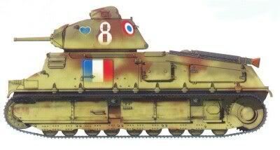

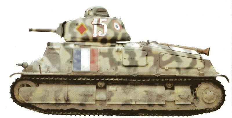

Przeglądałem książeczkę Concorda pt." US Tank Battles in North Africa and Italy 1943-45", gdy wzrok mój sokoli padł na stronice z następującym bokorysem.
Jest to bardzo atrakcyjne malowanie 12e Regiment des Chasseurs d'Afrique.
Od zrazu mi się przypomniało, że mam ten model i tak go planowałem kiedyś pomalować.
Wyciągnąłem go natychmiast z pudełka "pending".

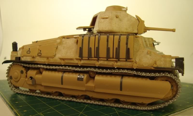

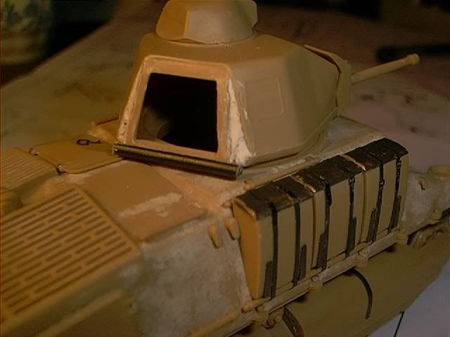

Obecnie wygląda tak

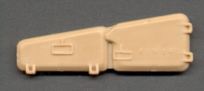

Trochę w nim trzeba poprawić.

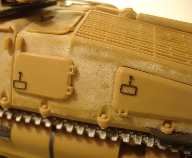

Do wymiany pójdą na pewno rączki do otwierania klap i śruby łączące górę z dołem.
Zawiasiki wyglądają całkiem nieźle.
Klapka wziernika też jest niczego sobie.

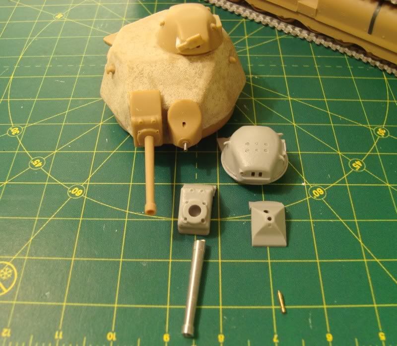

Updatowane też będą elementy wieży. Szczęśliwie posiadam zestaw armoscale do B-1 bis.

Fajna fakturka odlewu ,-)).

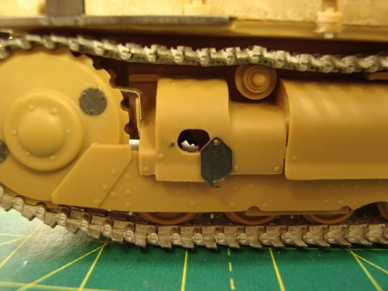

A co to jest taka srebrna skorupka wystająca z otwartej klapki ??
Myślisz że ten ślimak dałby radę jeździc po piasku ???

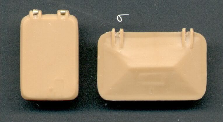

Model jest tak sympatycznie rozczłonkowany, że poprawianie detali idzie bardzo sprawnie.
Np klapy.
Teraz bym zrobił zawiasy z plastruta, ale wtedy go nie miałem.
A to co Badger widział przez dziurkę to zapewne amortyzator.
Model ma bardzo rozbudowane zawieszenie, które całkiem niknie pod pancernymi osłonami. Zupełnie jak w matildzie.
Powtórzę jeszcze raz, model nieco zapomniany, ale o bardzo dużym potencjale dłubackim. Można pokusić się o dorobienie mu wnętrza (ja zrezygnowałem, teraz żałuję), bo ładnie by było je widać przez boczny właz.

Najbardziej widocznym felerem wieży jest jej zbytnie wydłużenie w miejscu gdzie jest właz.
Lepszego zdjęcia nie mam, ale może coś rozjaśni.
U siebie w modelu ściąłem tę ścianę, skróciłem i wkleiłem na nowo. Dodałem też u dołu taki tubus w którym zdaje się była oś włazu.
Może są i inne błędy, które wymagają poprawy, ale to już chyba lepiej z B1 podebrać wieżę.
