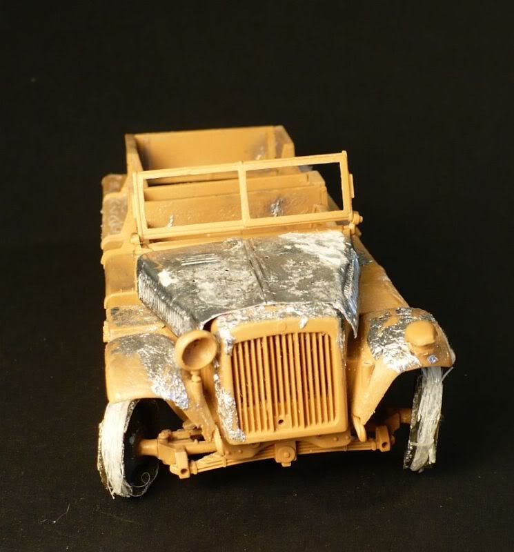

Sfrustrowany próbami malowania figurek do innych rozgrzebanych projektów ("Bilet do domu", "Leningradczyk") postanowiłem się na kimś wyżyć. Z domowników pod ręką była tylko kicia obserwująca z politowaniem moje wysiłki
wyciągnąłem więc z szafy pudełko z napisem Sd.Kfz. 10 Demag D7.
Dostał za swoje:
Podzespoły sklecone do zdjęcia blutackiem.
Koła przednie wziąłem ze szrotu, oryginalnych z dość ładnym bieżnikiem nie miałem serca kroić.
Tylne koła straciły bandaże, trzeba będzie jeszcze usmażyć koła napędowe gąsienic.
Model różni się od produktu ESCI, np. wahacze tylnego zawieszenia odlane są z elementem kadłuba, bez możliwości regulacji.
Mimo oddzielnych pokryw komory silnikowej - silnika brak.
Ogólna konstrukcja nadwozia też sprawia wrażenie chaotycznej układanki, ale to chyba z powodu wykorzystania tych samych wyprasek do wersji z Flakiem 38. W każdym razie plastik lepszy, ale takiego ładnego napisu na chłodnicy jak w ESCI nie ma.

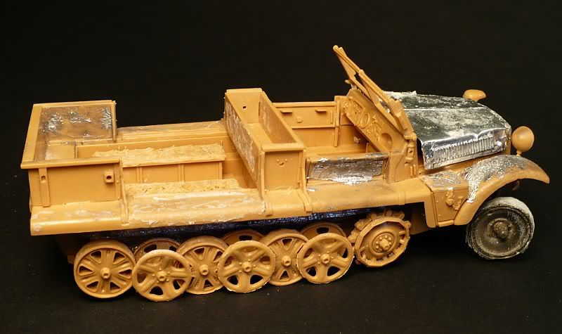

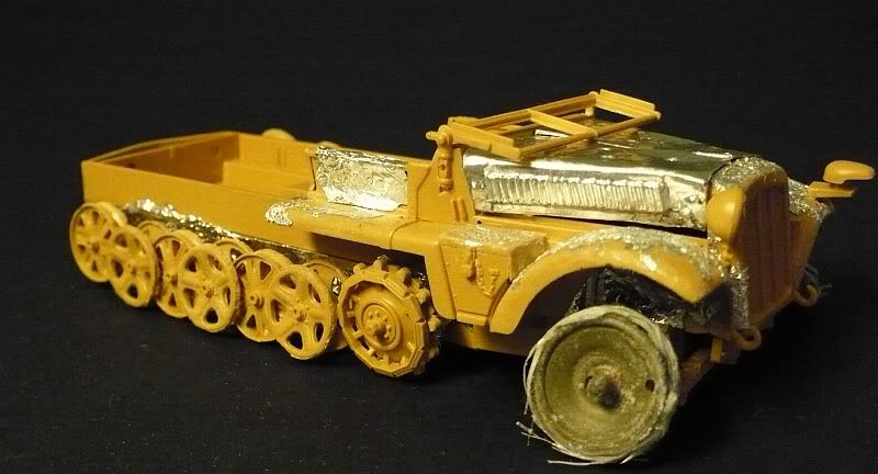

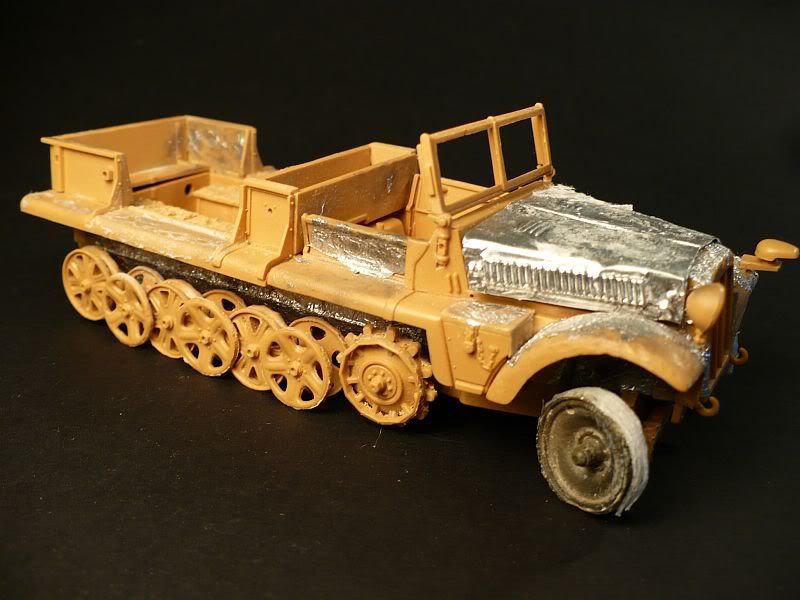

Postprzez rzelu » piątek, 18 czerwca 2010, 05:32
Dłubaniny (a właściwie dewastacji) część dalsza

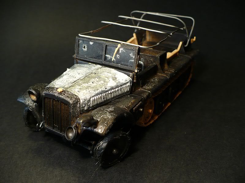

Postprzez rzelu » piątek, 13 sierpnia 2010, 08:19

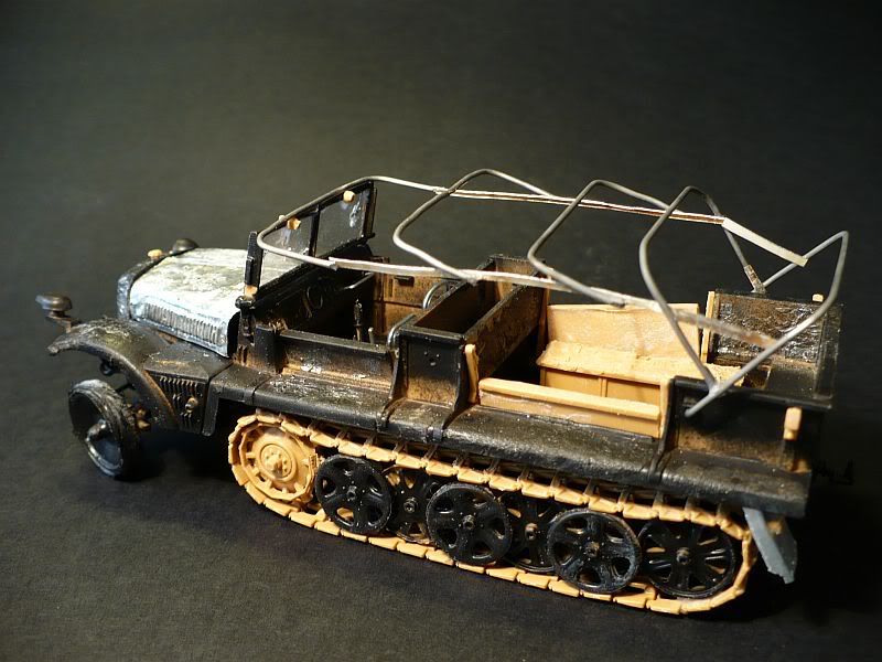

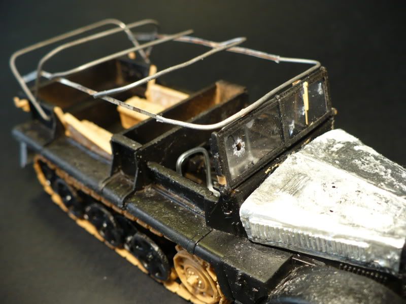

Mozolny proces gubienia części (bo trudno to nazwać budową) modelu postępuje:
Z foteli kierowcy i pasażera pozostał tylko szkielet. Koła i gąsienice straciły gumowe elementy.
Ruchome burty w modelu mają charakter zabawkowy i niewiele wspólnego z oryginałem, w dodatku te z tyłu są za krótkie. Ja postanowiłem je zwichrować i pokryć resztkami spalonej tapicerki (klej CA + chusteczka higieniczna)
Aby uatrakcyjnić zwłoki pokusiłem się o wykonanie szkieletu rozkładanego dachu.
Pomysł z pozoru karkołomny, ale po analizie zdjęć z grubsza udało się zrozumieć konstrukcję mechanizmu. Że krzywo? - nie szkodzi, wszystkie błędy pójdą na karb działania wysokiej temperatury...

Postprzez jacekkarolczak » piątek, 13 sierpnia 2010, 09:01
Wszystko fajnie, tylko fotele dopracuj - z pewnością rama nie była z rury fi 75... Coś delikatniejszego - bo rzuca się to w oczy. 3mam kciuki.

Postprzez mnowogro » piątek, 13 sierpnia 2010, 11:57
Wygląda interesująco.
Czy do przednich kół użyłeś nici dentystycznej?
Jaką metodą odciskałeś w folii/blaszce te grille w pokrywie silnika? - Pytam się, bo samemu też chciałem coś takiego zrobić, ale nie udawało mi się uzyskiwać ciekawych efektów...
mnowogro
Posty: 752
Re: Demag D7 Niedopałek ITA 1:35
Postprzez rzelu » piątek, 13 sierpnia 2010, 16:29
Na przednich kołach użyłem włókien z plastykowego sznurka, takiego jak do snopowiązałek.
Natomiast kształtki z blaszki odciskam przy pomocy miękkiego ołówka.

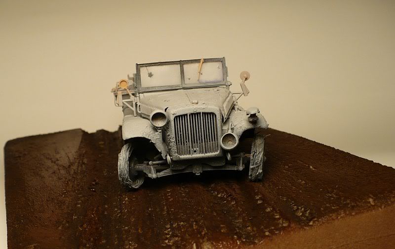

Postprzez rzelu » wtorek, 7 września 2010, 22:13
Ciąg dalszy pełzającej relacji.Przymiarka do podstawki.
Ot, kawałek polnej drogi. Przewiduję podobne rozwiązanie podłuża jak spalonym BA.

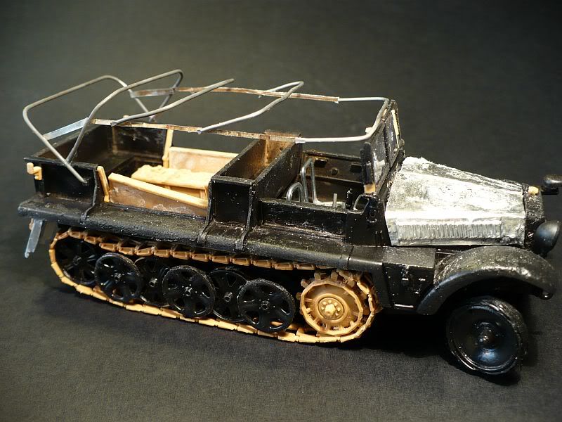

Postprzez rzelu » niedziela, 12 września 2010, 13:25
Efekty sobotniej nocy:
Mokre Humbrole wsparte pigmentami.
