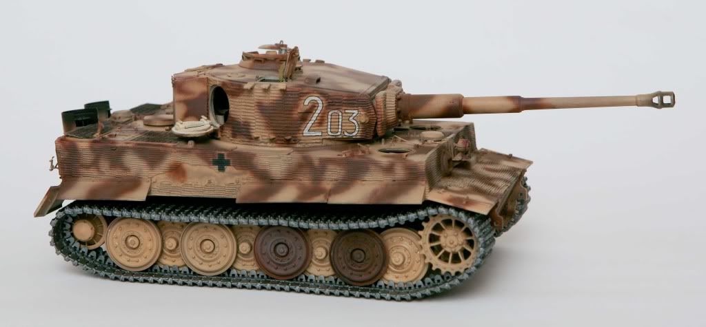

Postprzez skrzat16 » piątek, 18 czerwca 2010, 20:45
Witajcie. :)
Do końca prac jeszcze trochę zostało, ale już na tym etapie postanowiłem pokazać go na forum.Nie zamontowałem jeszcze klap na włazach dla kierowców i strzelca- radiooperatora. Mogą jeszcze długo wymieniać co trzeba zrobić , ale ciekawsze będzie podsyłanie zdjęć. :D

Postprzez spiton » piątek, 18 czerwca 2010, 21:52
Fajnie wkomponowany w plamy numer.
A jaka skala ??
Re: Tygrys z 507 BCzC
Postprzez skrzat16 » piątek, 18 czerwca 2010, 22:03
Dragonowska 35

Postprzez Georg01 » niedziela, 20 czerwca 2010, 13:25
Jestem na 99% pewien, że zapasowe ogniwa na prawej stronie były montowane inaczej, niż masz na modelu. W tej wersji Tigera ( tzw. model średniej serii) na prawej stronie wieży były tylko dwa uchwyty do montażu gąsienic, to trzecie było wczepiane w ostatnie wiszące na zaczepie. Nie wiem czy to jasne. Krótko mówiąc : tylko dwa zaczepy z prawej strony, kolejne trzecie ogniwo łączone sworzniem z drugim będącym na zaczepie, ewentualne czwarte łączone sworzniem z trzecim itd. Trzecie, czwarte i kolejne były pewnie dodatkowo jakoś zadrutowane do wieży, żeby nie odjeżdżały przy ostrych skrętach i hamowaniu. Widać to na zdjęciu Tigera 203 w Militariach 3/2009 strona 56. Malowania z tego numeru Militariów są moim zdaniem źle wykonane - pokazują dodatkowe zaczepy, a tego nie ma na zdjęciach. Trzy zaczepy z prawej strony montowano tylko na krótkiej serii Tigerów przejściowych wczesnego typu w okolicach kwietnia-maja 1943.

Postprzez skrzat16 » niedziela, 20 czerwca 2010, 14:11
Dzięki za zwrócenie uwagi :idea: . Masz rację. Wyraźnie to widać na zdjęciu :shock: Zasugerowałem się tym malowaniem z MILITARIA XX w. Ale jak zwróciłeś uwagę, to teraz jest już jasne. Oto fotka, na której widać że gąska jest dopięta do tej zamocowanej za pomocą szpilki.
Jednym słowem Trzeba to poptawić :!:

Postprzez Patterson » niedziela, 20 czerwca 2010, 14:23
Bardzo interesujace malowanie (jakim aero malowany?). Tylko nie wiem, czy ten piaskowy jakiś taki nazbyt kremowy.

Postprzez skrzat16 » niedziela, 20 czerwca 2010, 14:33
Ta farba to Vallejo 71027

Postprzez Georg01 » niedziela, 20 czerwca 2010, 15:22
Piaskowy bardzo dobry, wyprowadzisz go dodatkowo na filtrach. Według Jentza, który badał dogłębnie m.in. temat koloru Dunkelgelb, kolor ten nie miał w ogóle odcienia zielonkawego, a był kremowo żółty. Taki też kolor widziałem w Imperial War Museum na żywo w gablotach, gdzie były wystawione różne zachowane elementy wyposażenia - w żaden sposób kolor na nich nie był zielonkawy. Pierwsze co zrobiłem po przyjeździe do kraju to wywaliłem Gunze i Tamiyę XF-60 - oba idące w zielonkawy. Temat był analizowany kiedyś na Armoramie i tam były też przytoczone wyniki badań Jentza.

Postprzez rollingstones » niedziela, 20 czerwca 2010, 15:47
Moim zdaniem kompletne nadużycie w zakresie bazy dunkelgelb - kolor ten ewoluował aby na koniec wojny stać się jasno piaskowym. Ewolucja naukowo miała charakter według nr RAL 7028, 7027 to ten odcień który podajesz kończąc na 8020.
Dokładając do tego wpływ warunków atmosferycznych + kierunek zmian optycznych baz spowodowany kolejnymi kolorami kamuflażu stwierdzenia są mocno kontrowersyjne.
A sam tygrysek fajny ;o)

Postprzez skrzat16 » niedziela, 20 czerwca 2010, 15:55
Według zdjęć ,które udało mi sie zobaczyć to wynikałoby, że brąz pojawił sie na pojazdach z tego batalionu później niż namalowane były numery. Jednym z mocno informacyjnym zdjęciem jest to :
http://pwm.org.pl/viewtopic.php?f=4&t=11031
Wyraźnie widać że malujący omijał numery na wieży. Niestety nie znalazłem więcej zdjęć tego pojazdu, ale znalazłem inne tj. z nr. 100, który w trakcie inspekcji Heinza Guderiana widać że Tygrys był bez kamuflażu. kilka pojazdów też ma kamuflaż malowany z ominięciem numerów.

Postprzez Georg01 » niedziela, 20 czerwca 2010, 16:05
rollingstones napisał(a):Dokładając do tego wpływ warunków atmosferycznych + kierunek zmian optycznych baz spowodowany kolejnymi kolorami kamuflażu stwierdzenia są mocno kontrowersyjne.
I to jest najlepsze podsumowanie tematu. Wpływ atmosfery, kolejnych warstw błota i innych naturalnych czynników (choćby liści z drzew) powodowały, że kolor mógł ewoluować w zupełnie nieoczekiwane odcienie, a do tego kompozycja z innymi kolorami kamuflażu mogła pogłębiać wrażenie wielu odcieni tego samego koloru. Trudno mówić o czystym kolorze z puszki czy na umytym i 70 letnim eksponacie z muzeum :)
klajus napisał(a):No i co z tego?
Czy w oryginale najpierw był numer a później tak obmalowali go brązowym?
Tak też bywało. Pierwszy z brzegu przykład : znany Tiger I nr 334 z 503 batalionu. Widać jak malujący kamuflaż "opływał" numer taktyczny na wieży. Trzeba mieć zdjęcia konkretnego wozu i zobaczyć jak się sprawy mają.
