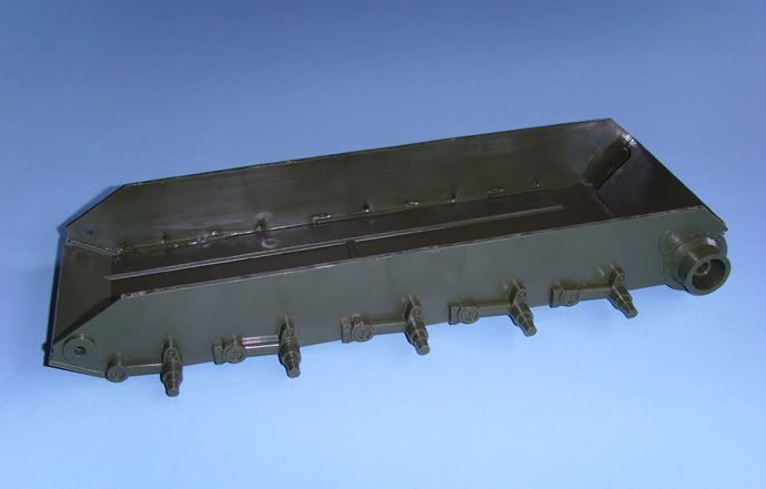

Sklejona wanna:

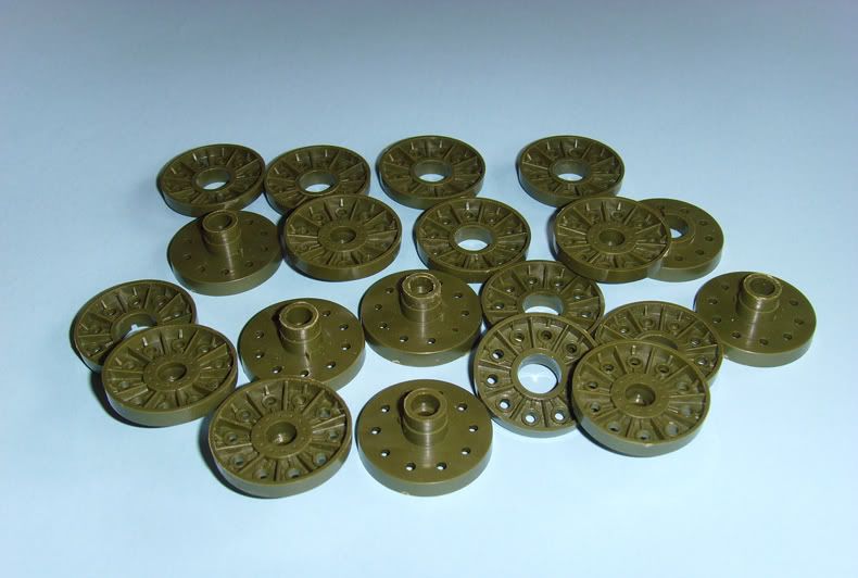

Wycięte koła jezdne:

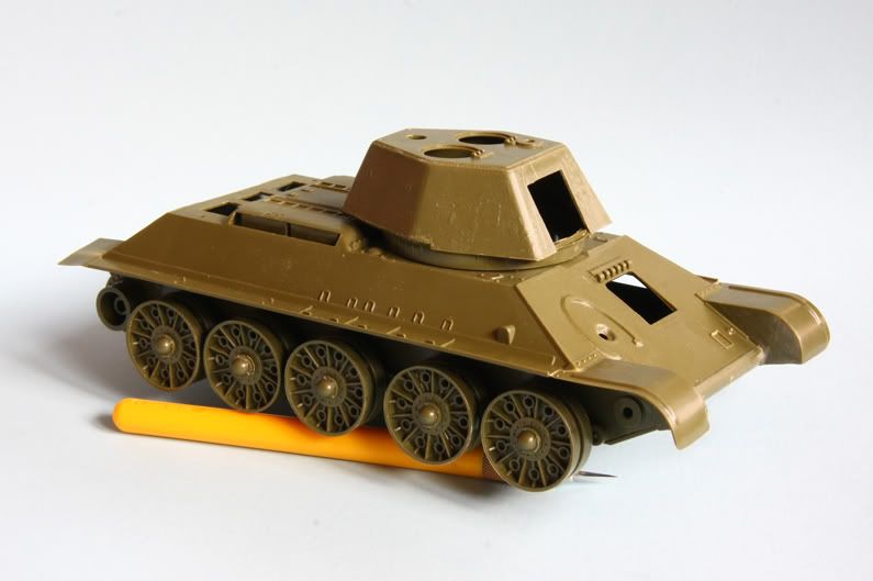

Póki co mały update. Sklejona bryła modelu i założone koła jezdne. Dopiero uczę się robić zdjęcia modelom i trochę testuję, dlatego mogą one wyglądać różnie.

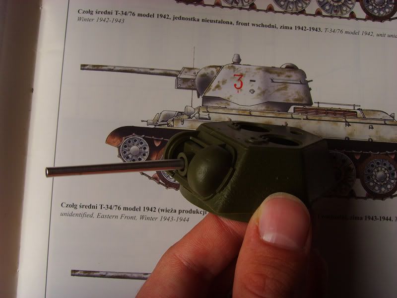

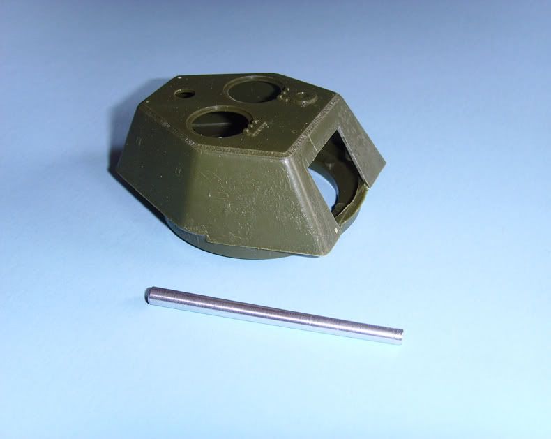

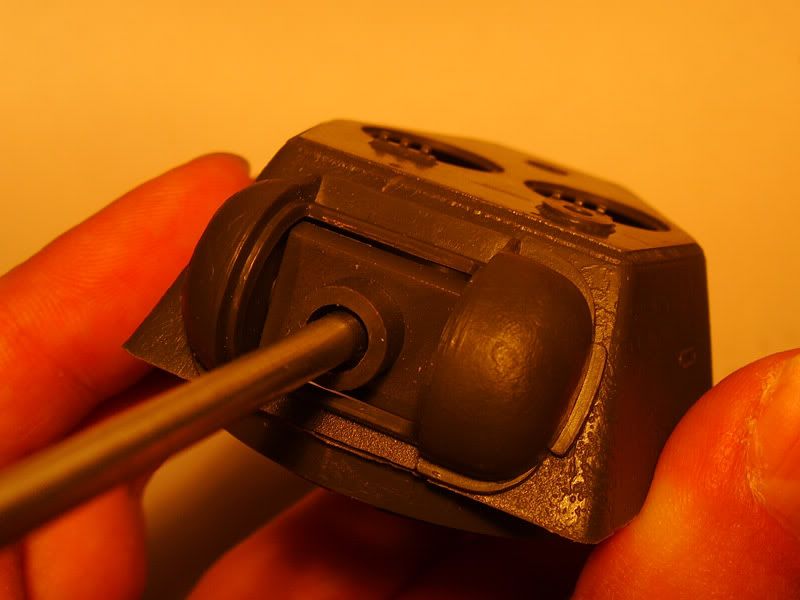

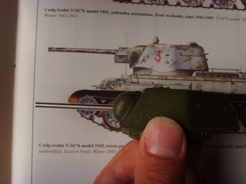

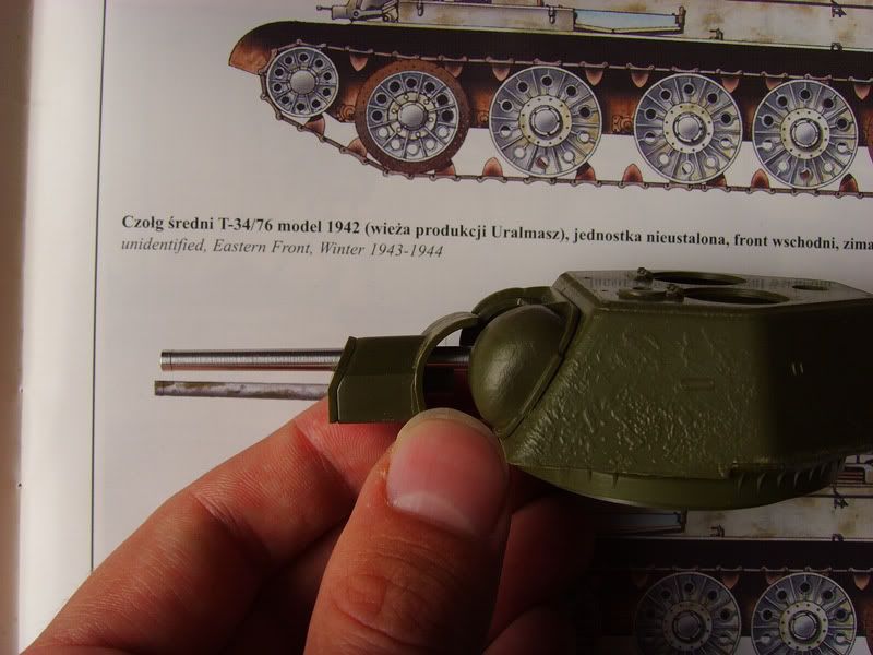

Prace powoli idą do przodu, ale jak to w życiu bywa nie obędzie się bez problemów. Pojawił się zgrzyt z działem.
Porównując wieżę modelu z rysunkami z książeczki J. Ledwocha 'Czołg średni T-34/76' ewidentnie widać, że lufa w modelu jest niżej niż ta na rysunku:
W konsekwencji element, przez którego przechodzi lufa, nie pasuje do reszty.
Nie wiem czy ja mam taki felerny egzemplarz teciaka, czy może w każdym modelu tak jest. Być może ja coś źle kombinuje. Prosiłbym o pomoc od jakiegoś speca od rosyjskiej pancerki lub kogoś kto miał do czynienia z tym modelem.
Z góry dzięki za odzew.

Postprzez Patterson » wtorek, 19 października 2010, 14:25
A osłony jarzma przypadkiem odwrotnie nie wkleiłeś?
Patterson
rpm2
Posty: 2230
Re: t-34/76 1942 - relacja z budowy
Postprzez panzerschreck » wtorek, 19 października 2010, 14:44
Nie, nie, ta część z osłoną jarzma, która pojawiła się na zdjęciu trzecim była jednym elementem, nic nie kleiłem. Ja raczej stawiałbym na to, że lufa jest za nisko, bo gdyby była wyżej automatycznie podniósłby się cały ten element i wszystko by pasowało.
panzerschreck
Posty: 108
Dołączył(a): wtorek, 2 marca 2010, 14:34
Postprzez Patterson » wtorek, 19 października 2010, 15:17
Mi chodziło raczej o ta obłą osłonę jarzma co to na stałe jest na wieży (foto 1,2) gdzieś mi się wala taka wieża po magazynie i mam wrażenie, że ta cześć była odwrotnie, bo u mnie ta lufa na pewno nie była w takiej pozycji.
Patterson
rpm2
Posty: 2230
Postprzez panzerschreck » wtorek, 19 października 2010, 16:22
Wydaje mi się że ta obła osłona jest dobrze założona. Jeśli ją odwrócę do góry nogami wystaje poza wieżę.
panzerschreck
Posty: 108
Postprzez Patterson » wtorek, 19 października 2010, 16:29
Hmmm, znalazłem swoją wieżę, co prawda jest sklejona więc nie mogę potestować nic, ale inny pomysł jaki mi przychodzi do głowy to odwrotnie założony ten ruszający się klocek w środku z którego wychodzi lufa, mój nie jest symetryczny i może tu jest problem?
Patterson
rpm2
Posty: 2230
Postprzez panzerschreck » wtorek, 19 października 2010, 16:46
No właśnie chyba w tym jest problem. Mój jest jak najbardziej symetryczny :) .
panzerschreck
Posty: 108
Postprzez Jaho63 » wtorek, 19 października 2010, 20:22
Przyjrzyj się instrukcji i złóż tak jak w niej, a stalową lufę wklejasz tylko do ostatniego elementu a nie na przestrzał.

Postprzez panzerschreck » środa, 20 października 2010, 09:34
To teraz wszystko jasne. Dzięki wielkie Jaho63. Zupełnie niepotrzebnie wierciłem tą osłonę jarzma :) . Zła interpretacja instrukcji z mojej strony, chociaż patrząc na nią łatwo można się pomylić, że lufa ma wchodzić w ten ruchomy klocek (w dodatku idealnie pasuje). Na pewno jest plus z mojej pomyłki, że każdy kto to przeczyta nie popełni już takiego samego błędu :) . W końcu uczymy się często na cudzych błędach.

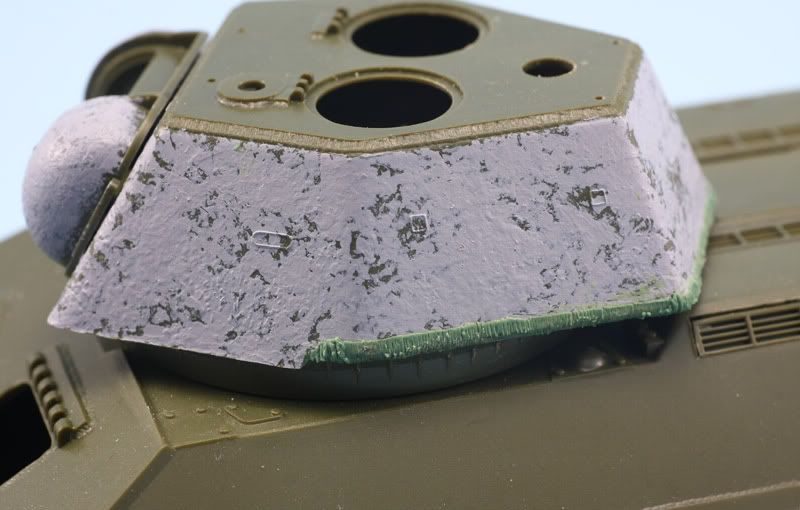

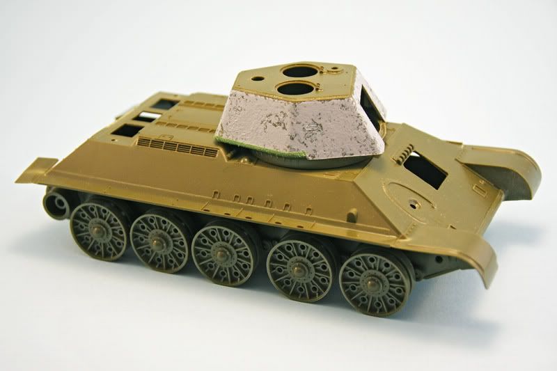

Ostatnio popracowałem trochę nad wieżą. Zdecydowałem się wzmocnić fakturę odlewu na wieży i wykonać spawy. Co prawda oryginalnie na wieży była zaznaczona fakturka, jednak miejscami były gładkie pola, dlatego pomyślałem, że potraktowanie niej surfecerem nie zaszkodzi. Wykonywałem to dziobiąc delikatnie powierzchnie wieży sztywnym pędzlem zamoczonym lekko w w/w podkładzie. Następnie zabrałem się za spawy. Jak widać na zdjęciu do ich wykonania użyłem Green Stuff’ u. Z efektu końcowego spawów nie jestem do końca zadowolony, jednak robiłem je z tej masy pierwszy także następnym razem już wiem jak lepiej zabrać się do tej roboty.
Zbliżenie
Ostatnia wizyta w sklepie modelarskim zaowocowała kupnem lin do mojego teciaka, tylko mam wątpliwości co do średnicy. Czy lina ta nie będzie za cienka?

Postprzez PiterATS » sobota, 23 października 2010, 10:19
Spawy na wieży, to nie spawy, tylko ślady łączenia połówek form odlewniczych. Przekombinowałeś trochę w złą stronę. Raz są one ze 2 razy za szerokie, co sugeruje, że połówki formy się tam nie stykały i stal się wylewała. Nawet Rosjanie potrafili robić szczelne formy odlewnicze. No i druga sprawa, to te poprzeczne bruzdy spawalnicze na nich. Jako że to nie jest spaw, to trzeba to usunąć.
