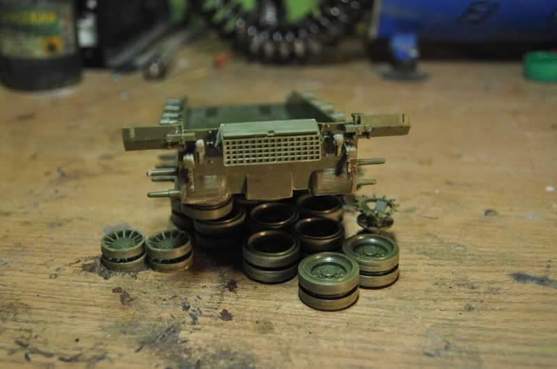

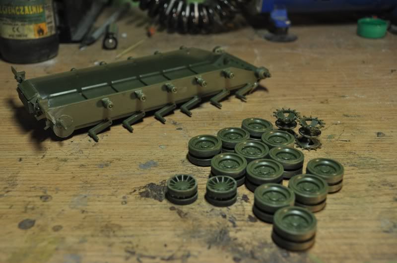

Postprzez Kacpuś » niedziela, 9 stycznia 2011, 10:32

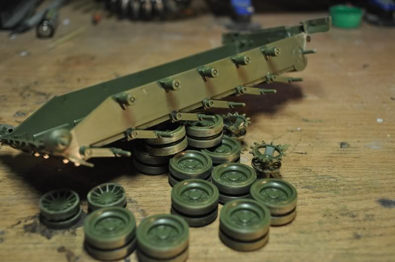

W nocy udało mi się przeszlifować koła i posklejać wannę. Teraz czas się brać za górę pojazdu :)

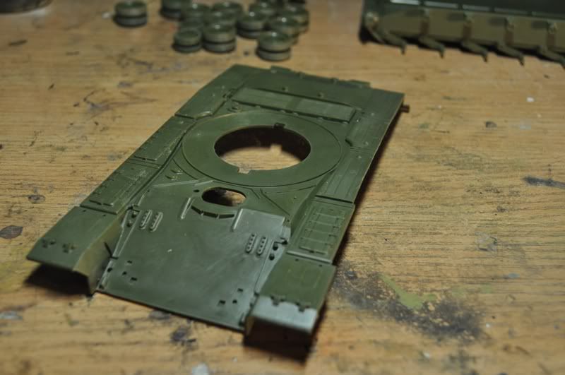

Postprzez Kacpuś » niedziela, 9 stycznia 2011, 22:45

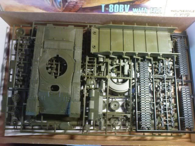

Dziś rozpocząłem zabawę z tym:
Po kilku kilogramach szpachli i kilkunastu niecenzuralnych słowach czołg zaczyna nabierać kształtów

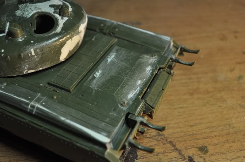

Postprzez Kacpuś » poniedziałek, 10 stycznia 2011, 22:12

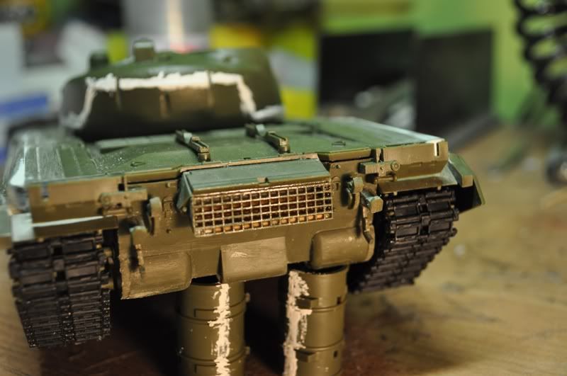

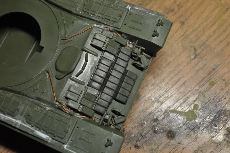

Nie mogłem się powstrzymać z tymi drucikami :) Nie wiedzieć czemu Rosjanie strasznie lubią wyciągać całe okablowanie na pancerz co fajnie wygląda na gotowym modelu :D Niestety nie mogłem doszukać się dokładnie w regulaminie co może zawierać kategoria standart lecz kto wie czy się nie pokuszę o większe przeróbki i zmianę kategorii na open :D Dziś doszły gąsienice i kilka małych zmian.
Podłączyłem światła:
I przerobiłem trochę tylną kratkę.
Przed:
I po przeróbce:

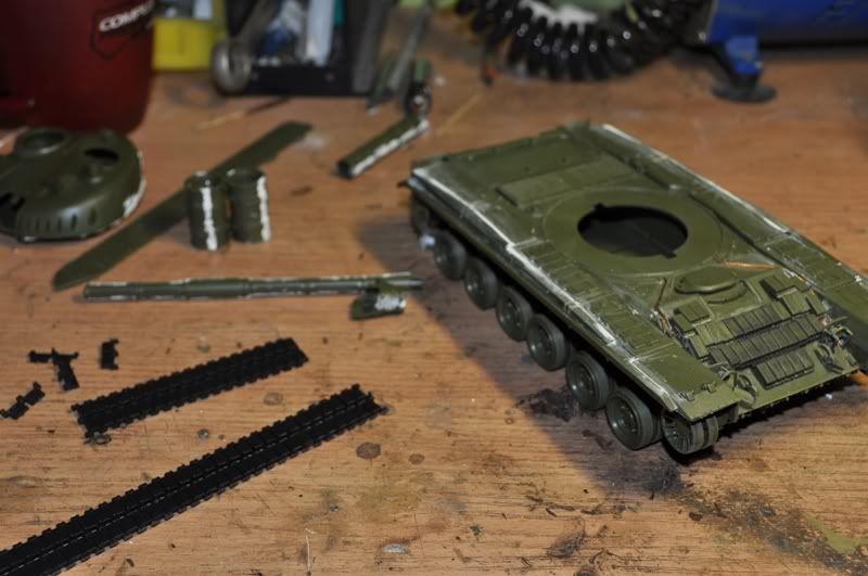

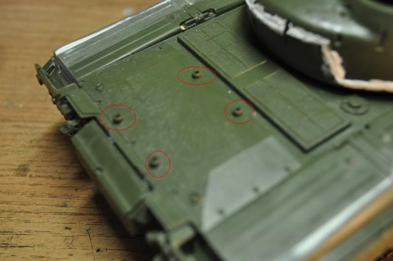

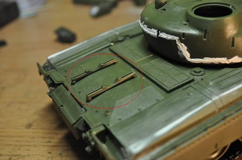

A teraz pytanie do znawców, co to jest?
Według zvezdy coś takiego powinno się znajdować na płycie nad silnikowej, niestety nie doszukałem się zdjęć które by potwierdzały istnienie czegoś takiego i nie mam pojęcia co zrobić z tym fantem.
Pozdrawiam :)
Kacpuś
Re: T-80BV - ZVEZDA 1:35 - Standart
Postprzez Paweł Czarnocki » poniedziałek, 10 stycznia 2011, 23:32
Kacpuś napisał(a):Obrazek
Miałem ten sam kłopot w swoim teciaku. Na żadnej fotce które mam, tego nie było i szczerze mówiąc nie wiem co to jest. Więc tego nie naklejałem a miejsca mocowania zaszlifowałem i dałem zwykłe dwie beczki za błotnikami.

Postprzez Radek Filipek » wtorek, 11 stycznia 2011, 00:24
A nie jest to czasem mocowanie na trzeci dodatkowy zbiornik paliwa? Tak jak na tym zdjęciu:
Tylko tu załoganci chyba zrobili sobie z niego coś co przypomina grilla :mrgreen:

Postprzez Grzegorz H. » wtorek, 11 stycznia 2011, 18:41
Jak napisał Radek Filipek, jest to mocowanie na dodatkowy zbiornik paliwa, rzadko występuje, a z bliska wygląda tak:

Postprzez Kacpuś » wtorek, 11 stycznia 2011, 21:22
Dziękuję za odpowiedzi :) Usunąłem ten element i zaszpachlowałem miejsce po nim bo nijak się miał do rzeczywistego wyglądu jednak pomysł na zamontowanie tam tego czegoś podobnego do grilla mi się bardzo spodobał :mrgreen:

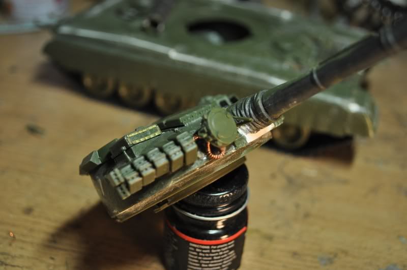

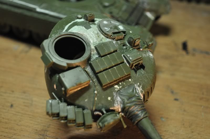

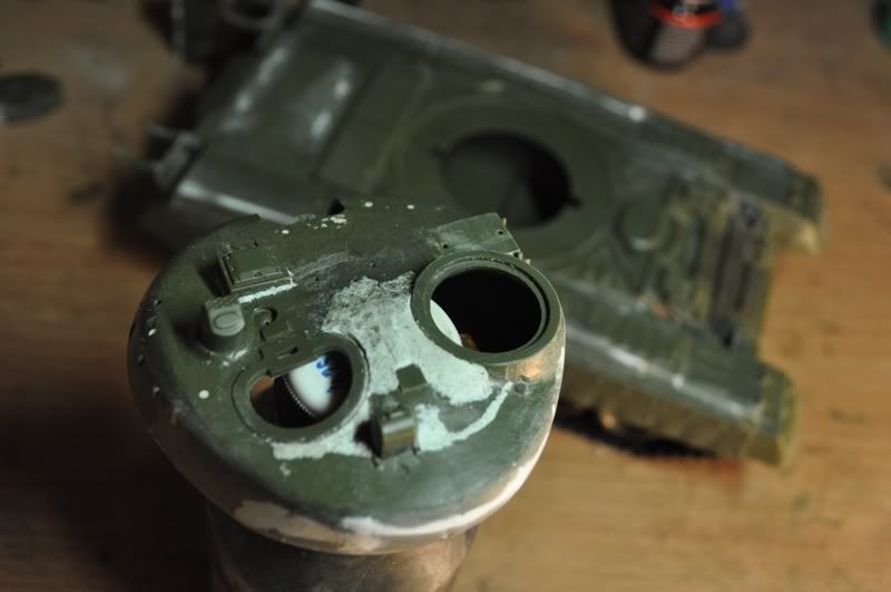

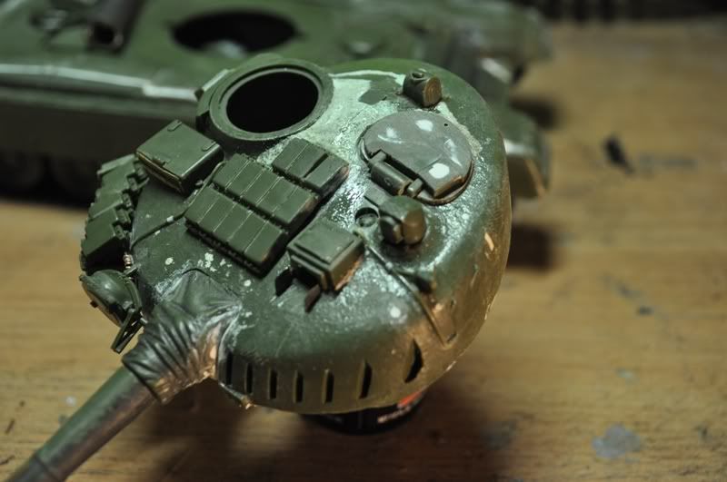

I wziąłem się za wierze, zaszpachlowałem niepotrzebne otwory, dodałem wierzy jej charakterystyczny garb, zalepiłem miejsce na antenę ponieważ było w złym miejscu, zacząłem dodawać spawy oraz wywierciłem otwór w miejscu gdzie powinien się znajdować wizjer oraz wieżyczka za pomocą rozpuszczalnika nabiera ponownie faktury odlewniczej i chyba tylko tyle na dziś :D
Sugestie i komentarze mile widziane :)

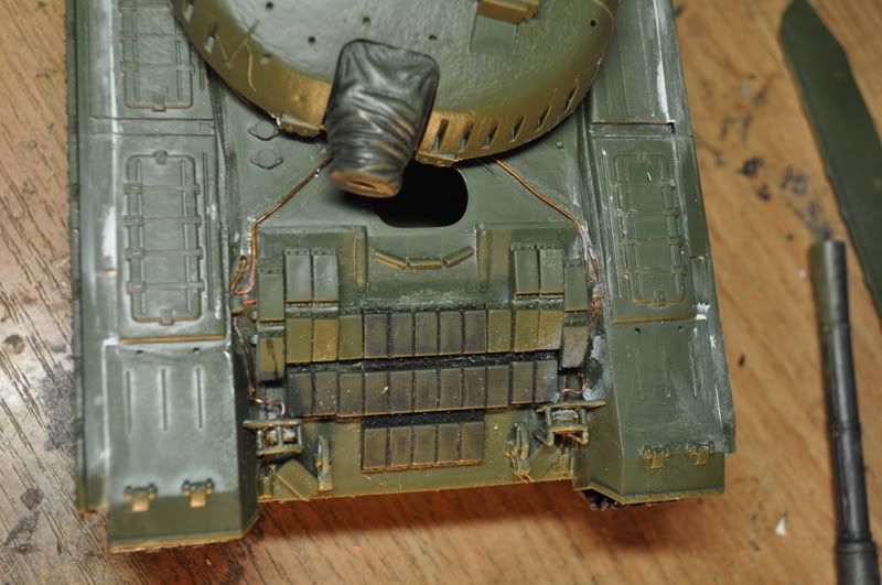

Postprzez Kacpuś » piątek, 14 stycznia 2011, 18:18

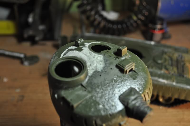

Sesja coraz bliżej więc tempo prac niestety spada. Czasu nie ma za wiele ale coś po nocach udaje mi się robić :) Porobiłem trochę wierze, trochę szpachlowałem trochę zacierałem, dorobiłem nowe przewody, inne elementy trochę poprzerabiałem, niewiele ruszyło ale zawsze to coś :)

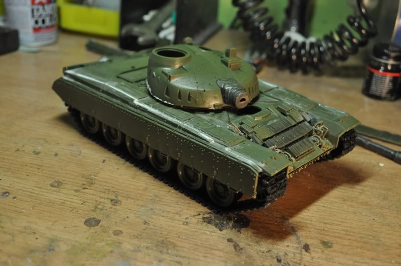

Postprzez Kacpuś » sobota, 15 stycznia 2011, 16:33
Mnie już parę razy kusiło na jakiś wyrób skifa ale jednak słuchając opinii na temat tej firmy i jej modeli rozmyśliłem się ale kto wie może kiedyś :) Szkoda ze długa kolejka do niego bo z chęcią zobaczył bym relacje z budowy tego ustrojstwa :mrgreen:

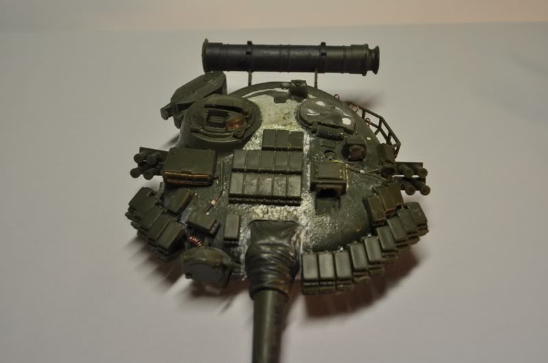

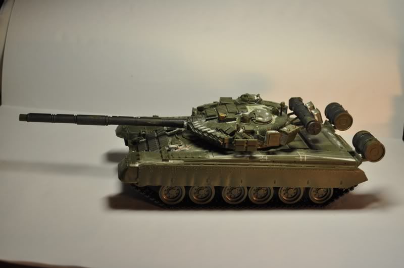

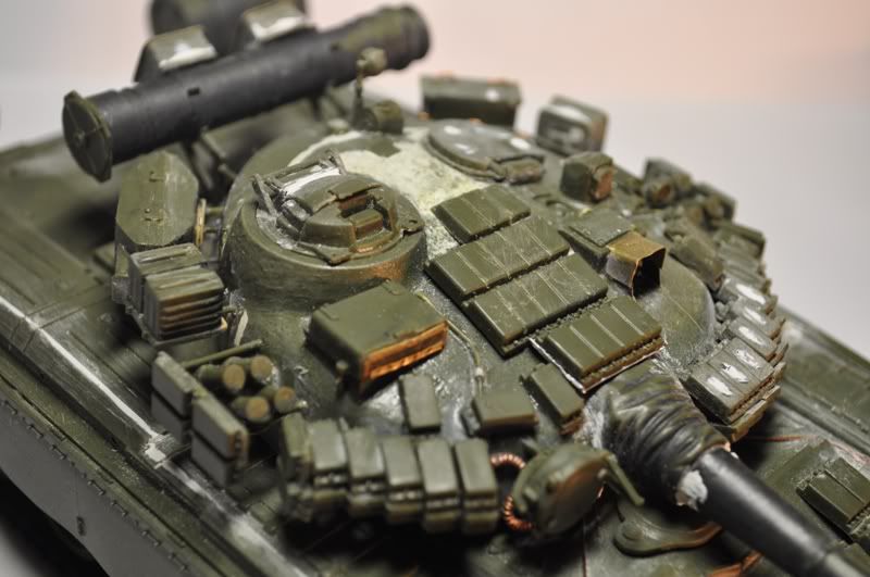

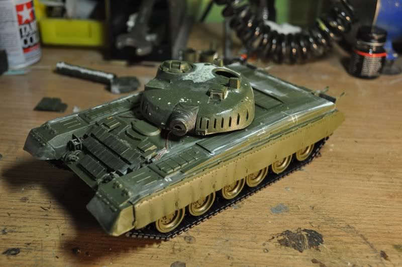

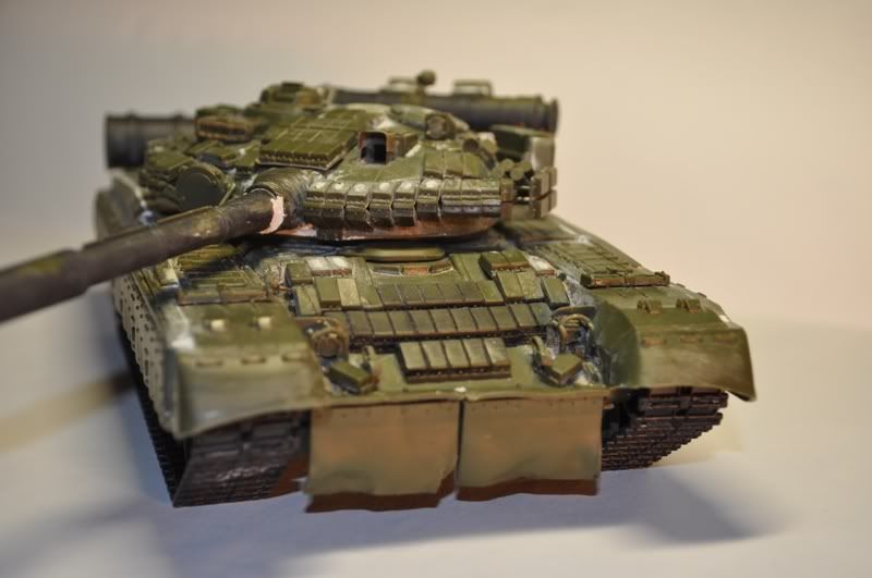

Zgodnie z zaleceniami zrobiłem zdjęcia na jednolitym tle jednak moje umiejętności fotografa są nikłe i dopiero uczę się robić zdjęcia.

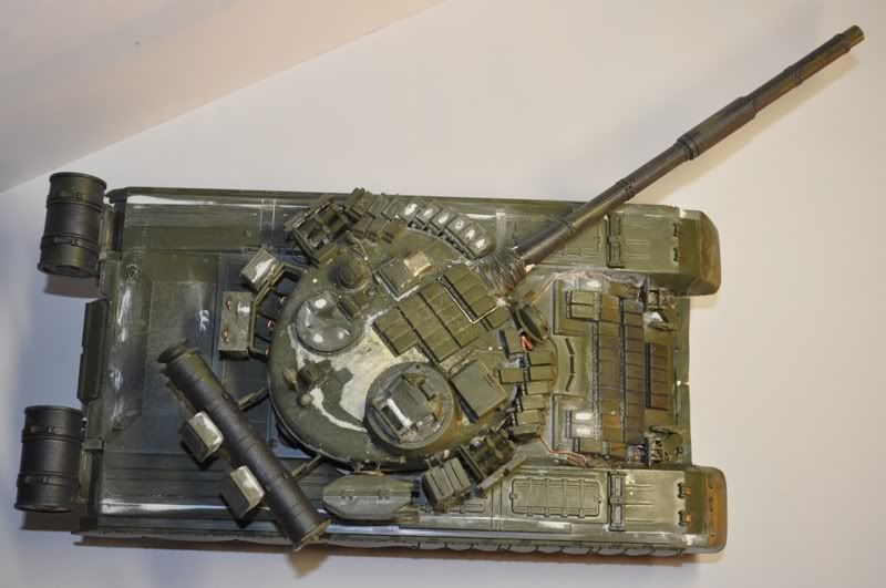

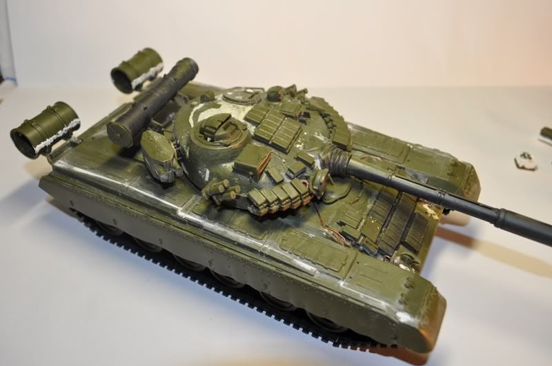

Wczorajszy wolny wieczór i dzisiejsze kilka godzin pchnęły prace nad modelem do przodu :)
Tak się teraz prezentuję cały model
A tak sama wieża
Zacząłem dodawać uchwyty zrobione z drucików, granaty dymne przeniosłem w inne miejsce ponieważ były zbyt wysoko i za bardzo wysunięte do przodu, kostki pancerza porozcinałem i ułożyłem je według zdjęć, zrobiłem nowe mocowania elementów na tyle wieży, oraz zużyłem kolejne kilogramy szpachli na resztę elementów które oczekują na szlifowanie i na dzisiaj chyba tyle :)

Postprzez Kacpuś » wtorek, 18 stycznia 2011, 00:11
Kto wie może jednak się skusze na tego t-64 ze skifa, ale jak narazie szpachlowanie t-80 mnie wykańcza, nie dorównuje on jeszcze ilością szpachli na niejednym samochodzie ale już niewiele mu brakuje :mrgreen: Następny w kolejce jest kolejny wyrób zvezdy ale mam nadzieje ze starczy mi jeszcze sił na skifa :)
Przemek - MaXus napisał(a):Ja na razie stawiam pierwsze kroki w lotnictwie ale druga pasja to współczesna pancerka więc po nabraniu modelarskiej ogłady na pewno T-64 pójdzie pod nóż w pierwszej linii
Z zaciekawieniem obserwuje relacje z powstawania Mosquito i muszę przyznać że jak na pierwsze kroki to idzie Ci świetnie :)

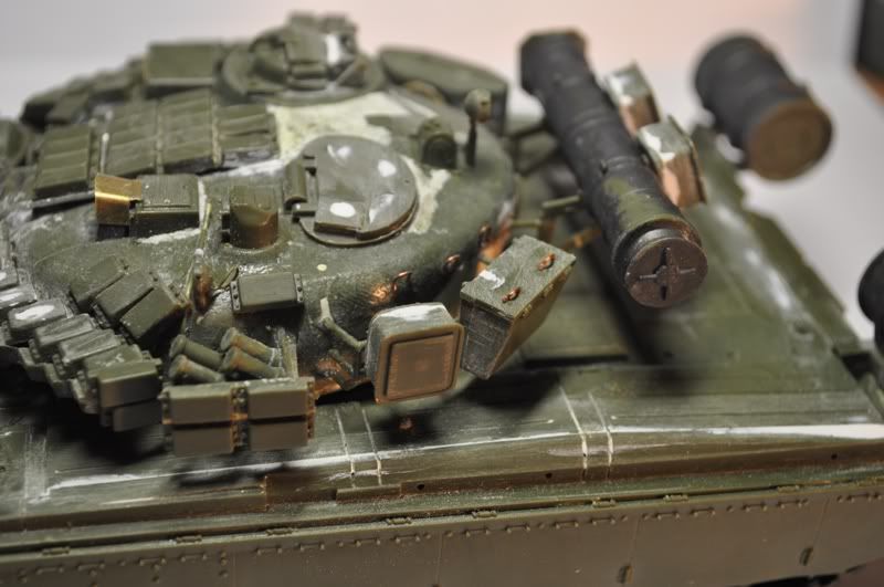

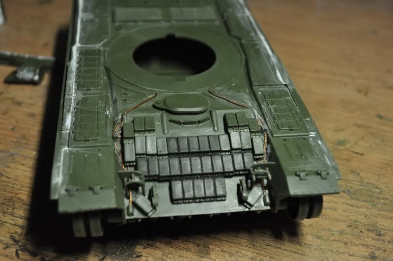

Ostatnio w wolnych chwilach kończę budowę tego ustrojstwa, jeszcze kilka elementów trochę szpachli i malowanko :D

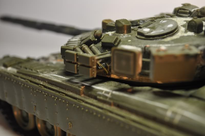

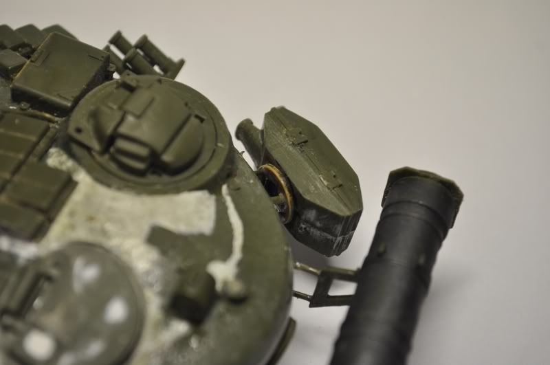

Jak zwykle bez delikatnych przeróbek się nie obyło, nie wiem dlaczego ale zvezda zapomniała wykonać jednej ze ścianek skrzynek amunicyjnych co wymagało wklejenia do środka plastiku i zaszpachlowania tego ładnie a następnie przerobienie mocowania do wierzy, dorobiłem również przewody do granatów, osłony granatów (te cztery kostki pancerza) dostały mocowanie (nie jest to dokładne odzwierciedlenie rzeczywistości ale zawsze to wygląda lepiej niż to co kazała zrobić zvezda czyli przykleić to bezpośrednio do granatów) z blaszki dodałem osłonę wizjera, kostki pancerza nad działem dostały z blaszki podstawkę, kolejne kilogramy szpachli zostało zeszlifowane i kilka innych rzeczy jeszcze zostało zrobione których teraz niezabardzo pamiętam :mrgreen:
