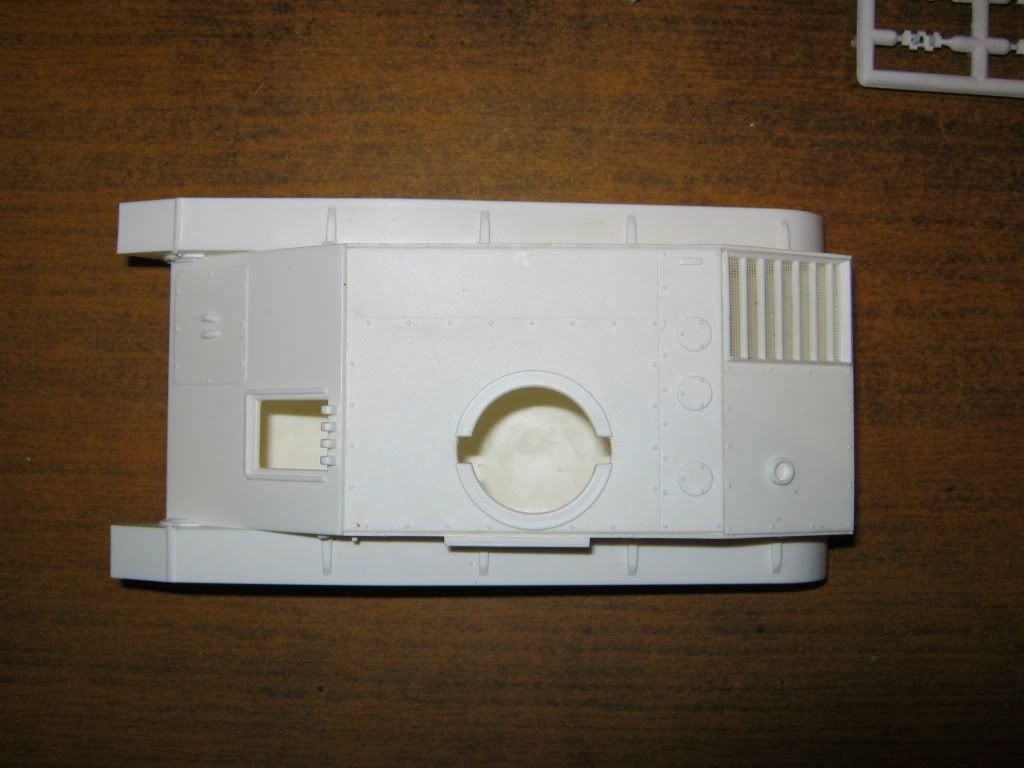

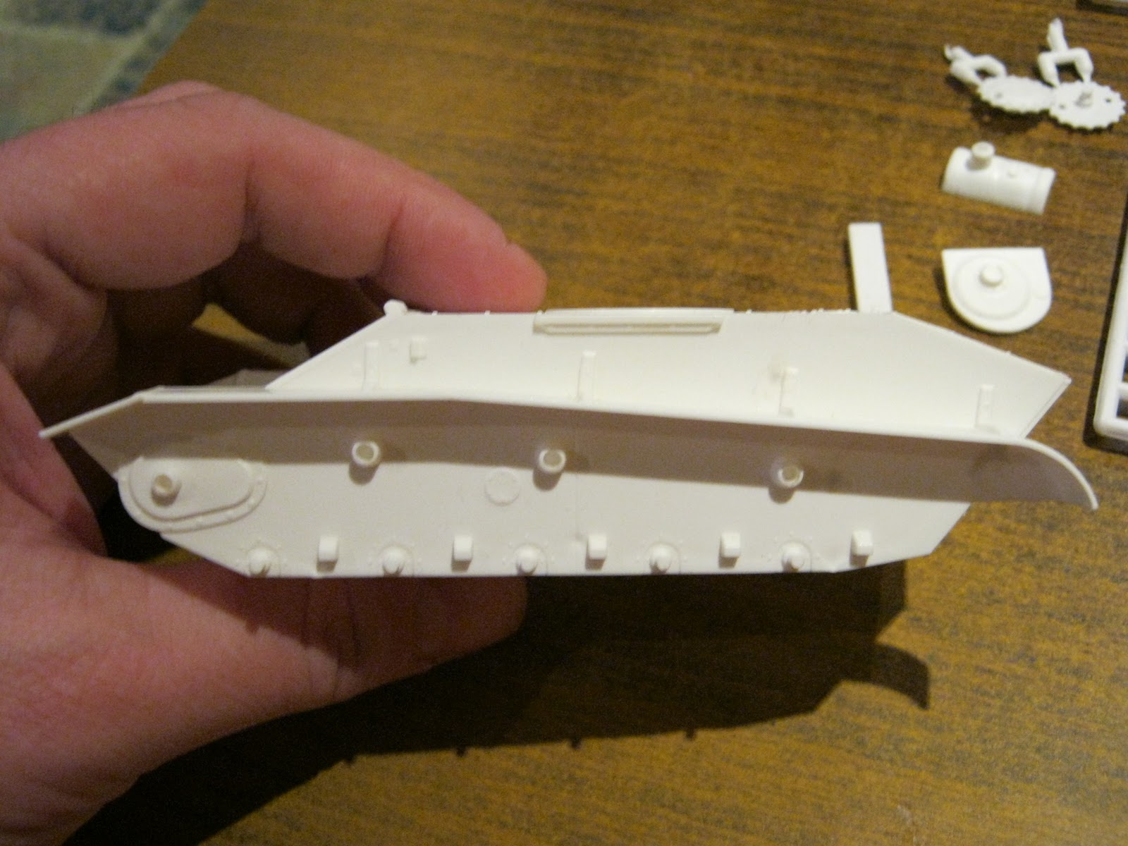

Model zdobyłem częściowo już sklejony. Zmontowana jest cała wanna i wieża, do której jednak brakuje jarzma. Wstępne oględziny wskazują na to, że aby model był choć trochę podobny do oryginału, potrzebna będzie sporych rozmiarów ingerencja ortopedyczno - chirurgiczna. Mam nadzieję, że jednak wyciągnę z niego co się da. Nie stosuję z zasady dodatków waloryzacyjnych, zatem będzie ostra zabawa .

jeśli macie jakieś fajne linki do fotek tego czołgu - będę wdzięczny .

Pomiary i dokładne oględziny modelu, oraz porównanie go z dokumentacją, wypadły tragicznie. Do wymiany jest cała wieża, tylna płyta z pokrywą silnika, poprawek wymaga także przednia płyta z włazem kierowcy, błotniki są za długie i przedniej części mają zły kształt. Dno wanny nie ma żadnych detali, i je także trzeba będzie dorobić ...

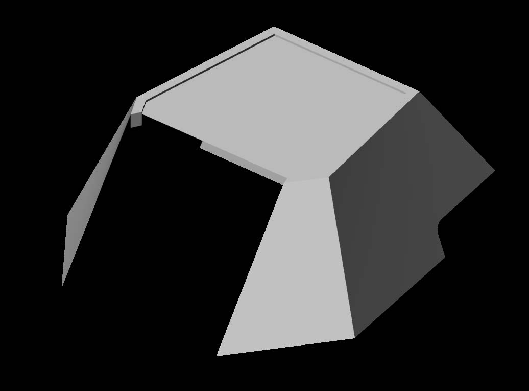

By ułatwić sobie pracę nad wieżą, rozrysowałem ją zgodnie z dokumentacją w 3D. Takie rozwiązanie ułatwi mi przygotowanie poszczególnych płyt. nie bawiłem się w detale, te będą powstawały na "żywym" obiekcie. Teraz wydruk i wycinanie.

Postprzez Marcin Błaszczyszyn » piątek, 18 lutego 2011, 14:53
Rzuty ukośne , nie widać.Lewa i prawa strona wieży nie są symetryczne.

Postprzez Sacrebleu » piątek, 18 lutego 2011, 15:36
z góry wygląda tak ( może będzie lepiej widać ) - góra przedniej części jest na jednym poziomie z górą centralnej pokrywy.
wymiary i kształt na podstawie rysunków z monografii.
mam już rozwinięte elementy wieży , jeśli ktoś chętny mogę wysłać plik z rysunkami ...

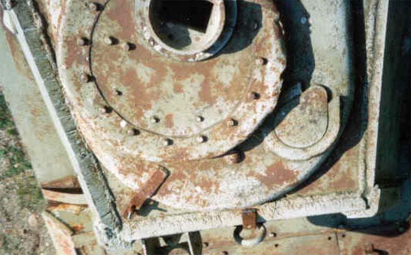

Zainspirowany pracami "Siary", postanowiłem wykonać pojazd mocno hm ... dotknięty zębem czasu. Znalazłem doskonałe zdjęcia całego czołgu, łącznie z wnętrzem czołgu znajdującego się w muzeum w Parola.
Kilka fotek w widoku ogólnym :
i detal wieży

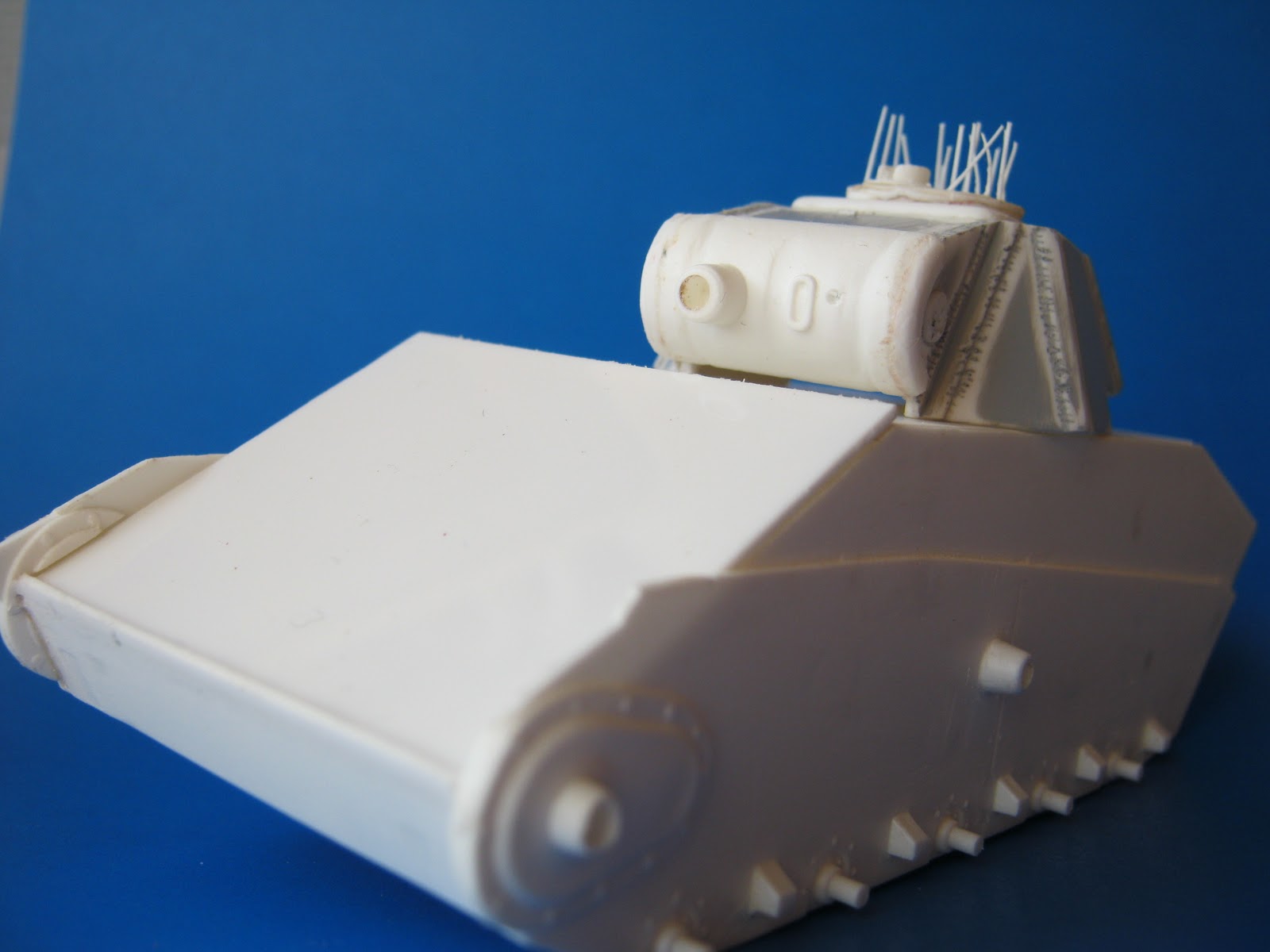

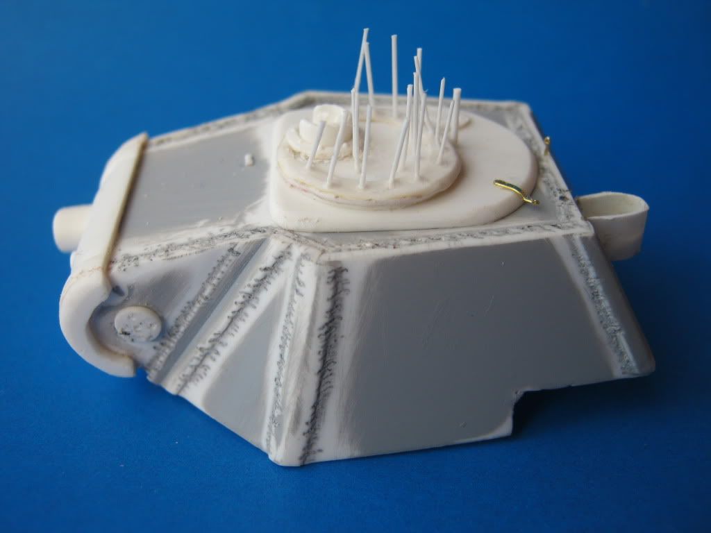

konstrukcja wieży już gotowa, teraz musi dobrze wyschnąć zanim zostanie poddana obróbce. Teraz przygotuję detale : kątowniki na wzmocnienia, uchwyty itp. Jarzmo armaty jeszcze musi poczekać - by je dopasować, muszę operować wieżą. Gdy wszystko dobrze zwiąże, zrobię imitację spawów, oraz nierównych krawędzi płyt, doskonale widocznych na górze tego elementu. Niestety właz dowódcy nie będzie otwarty, ale kierowcy tak.

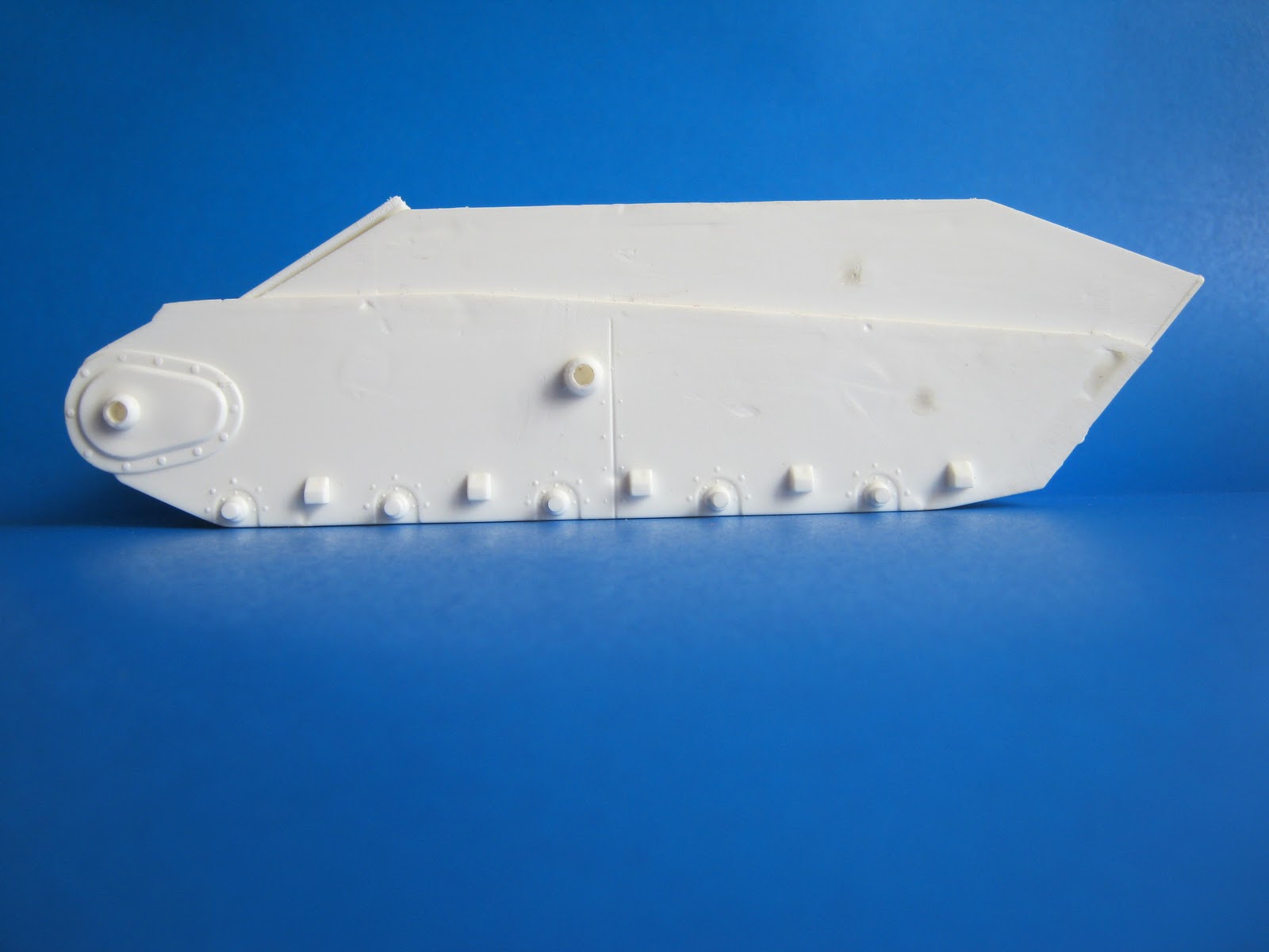

W międzyczasie poodcinałem błotniki. Fotki kadłuba i tego co znalazłem w pudełku :

Dziękuję za doping :mrgreen: , wieża pospawana i dodane kątowniki. Jednak nie bardzo jestem z tych spawów zadowolony ... :x , robiłem je na gorąco , ale chyba szpachlówka byłaby lepsza ... no nic przeszlifuje i zobaczymy jak wyjdzie ..

Postprzez Marcin Błaszczyszyn » sobota, 19 lutego 2011, 15:57
Spawy na stropie zamierzasz podpiłować , te przy kątownikach wyglądają dobrze.
Eksponat z Paroli to t70 (bez M) ?
Wczesny właz kierowcy , zaokrąglone błotniki , wąskie gąsienice (?).

Postprzez Sacrebleu » sobota, 19 lutego 2011, 16:12
tak dokładnie, górne spawy będą spiłowane , jeśli chodzi o czołg z Paroli, to tak jest on opisany w spisie muzeum, a 3 fotki zamieściłem wcześniej ... wydaje się być 70 bez M , właz wczesny ( z otworem niżej ) i to bez rantu na płycie, błotniki nie wiadomo za bardzo czy zaokrąglone, gdyż kończą się zaraz za wanną. ( o ile dobrze rozumiem, chodzi o zaokrąglenie przodu błotników ? ) ... mogę wstawić kilka fotek, gdyby Ci się chciało ocenić .... :mrgreen:

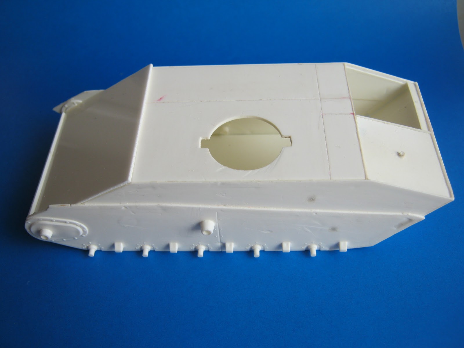

Pomału przerabiam kadłub, niestety bardzo dużo elementów nie jest zgodna z dokumentacją . Do wymiany - wszystkie płyty górna - przednia i tylna też, mocowania kółek podtrzymujących gąski poza środkowym - źle rozmieszczone, błotniki już odcięte. Usunąłem także pokrywy włazów inspekcyjnych pomiędzy kołami - gdyż w prezentowanym przez Parola muzeum egzemplarzu - takowe nie występują. Na wszystkich powierzchniach ogromna ilość jamek skurczowych i zapadliska.
dla przypomnienia fotki sprzed operacji :

po upojnej nocy z moim t-70 :
osłona jarzma jeszcze do poprawki, kształt pod otworem armaty i pozostałe otwory są w złych miejscach - musiałem ją także rozszerzyć o 3 mm.

Na spawy to ani na goraco, ani szpachlówka. Najlepsze są masy te co do zimmeritu, np Miliput , Green stuff, Tamiya epoxy putty. Najlepiej mi wychodziły z miliputa i green stuffu. Ale masa tamija też nie jest zła, chociaż inna konsystencja (bardziej stała). Rozwałkowujesz cieniutka nitkę, lub płaskie kawałki naklejasz na model. Naddatki po bokach odcinasz i wyciszkasz. Z tym na gorąco to nieco przesadziłeś z grubością. Spawy w 1:35 nie są aż tak widoczne. Spaw płyty grubości 50 mm w 1 :35 ma szerokość nie wiecej niż 1 mm, tak mniej wiecej jak gotowe spawy w modelach.
