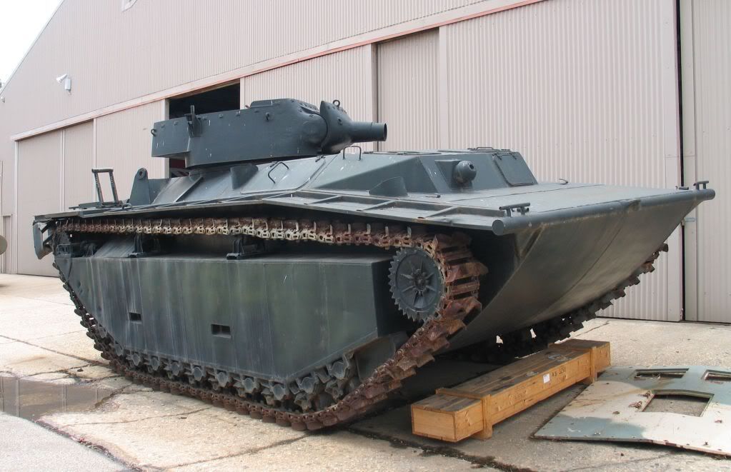

trochę dziwnie wyglądają te zwisy, wszystkie te buffalo miały jak by bardzo napięte gąski i nie występowały zwisy tak jak tu
http://www.wwiivehicles.com/usa/amphibi ... a-4-01.png
ale to Twoja inwencja twórcza

Gąsienice raczej się w linie proste układały. Nie da rady trochę tych gumiaków skrócić?

Gąski w tych pojazdach musiały być dobrze napięte z prostej przyczyny - w wodzie robiły za "wiosła" i gdyby nie były napięte bardzo łatwo można byłoby je zgubić podczas płynięcia.
