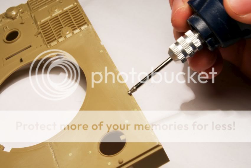

Pora zacząć trochę ambitniejszy projekt - Tygrys nr 112 z 501 Batalionu Czołgów Ciężkich. Bazą będzie model Tamiya Tiger I Ausfuhrung Afrika, Initial Production nr katalogowy 35 227. Jako dodatki : elementy fototrawione Voyagermodel PE 3506, liny holownicze Eureka xxl ER-3502, metalowa lufa RB model 5B01 oraz gąsienice magic track z modelu Dragona Tiger Initial albo Friulmodel ATL-25. Jeśli ktoś ma jakieś informacje/ciekawostki na temat tej maszyny oraz dokumentacje fotograficzną bardzo proszę o pomoc! Wydaje mi się, że największą zagadką jest kolor tego Tygrysa - wpadający w zieleń.

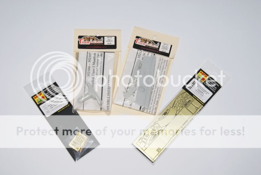

Dostałem kolejne dodatki : żywiczna przednia płyta pancerza oraz jarzmo - tiger model desings + tylny zasobnik wieżowy i wycior - aber.
Teraz już potrzeby wolny czas bo chęci nie brakuje :D

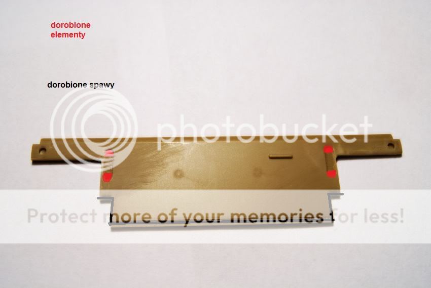

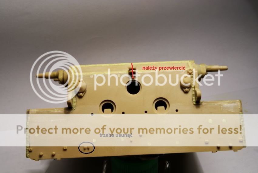

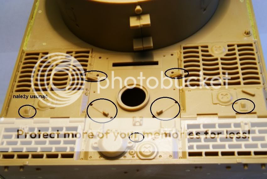

Dzisiaj siadłem na spokojnie pooglądałem zdjęcia, instrukcję i elementy tunezyjczyka z cyberhobby i doszedłem do pewnych wniosków :
Piotr Koperski
Posty: 621
Dołączył(a): wtorek, 8 czerwca 2010, 12:47
Re: Tiger I Ausführung Afrika, Tamiya 1:35
Postprzez Aphar » piątek, 20 maja 2011, 21:00
koperek napisał(a):[...]
Mam wątpliwości co do spawu na środku (prawie)przedniej płyty. Na pewno był on w późnych tygrysach, ale we wczesnych z tego co wiem go nie było - płyta była wykonana z jednego elementu.

Postprzez Piotr Koperski » sobota, 21 maja 2011, 03:49
Aphar jeśli chodzi o środkowy spaw to sugeruję się initialem cyberhobby w którym jest on odtworzony;o)

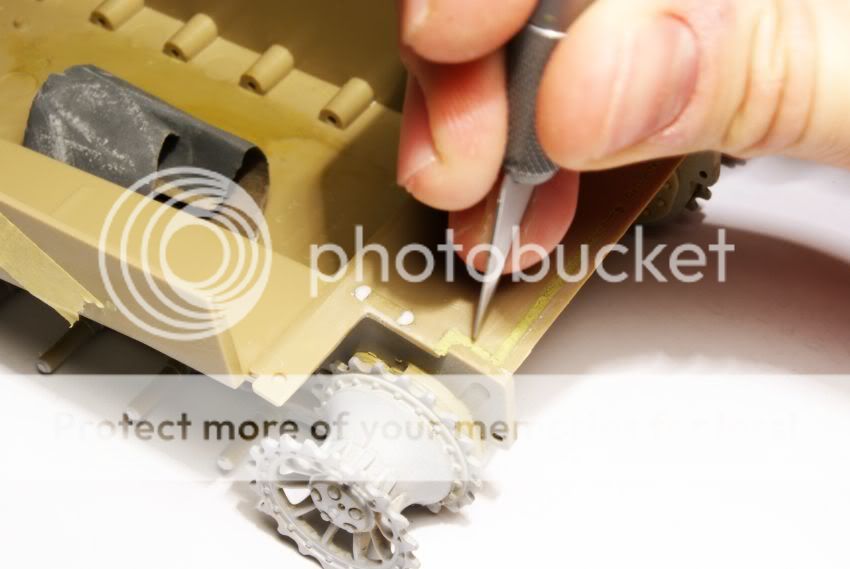

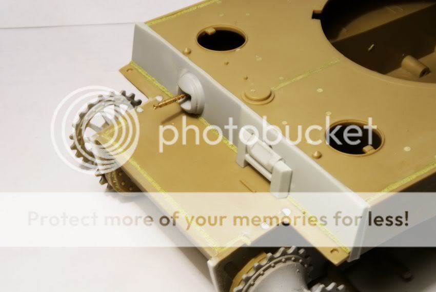

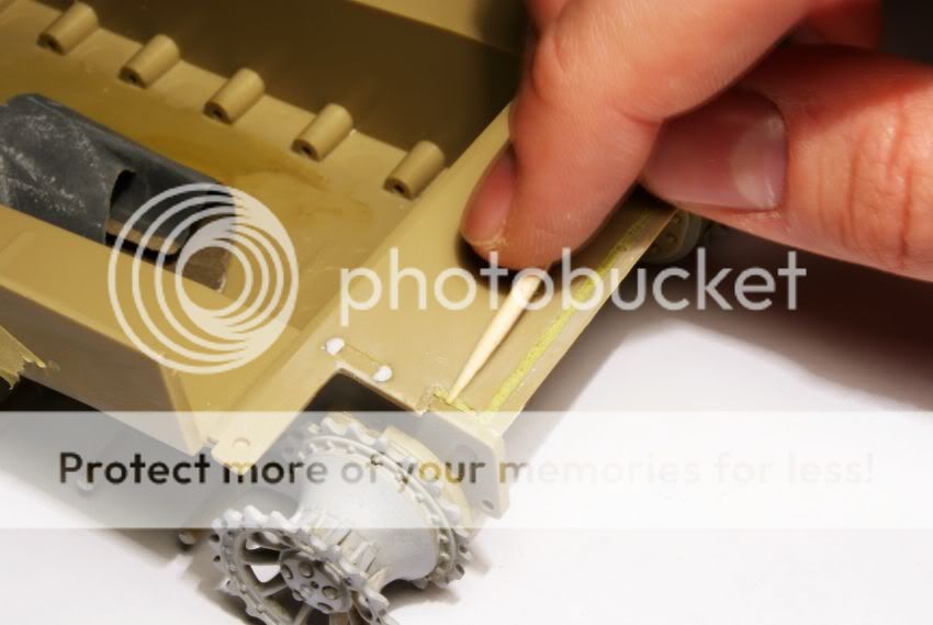

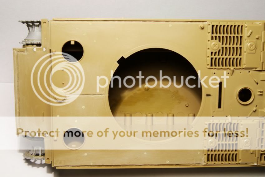

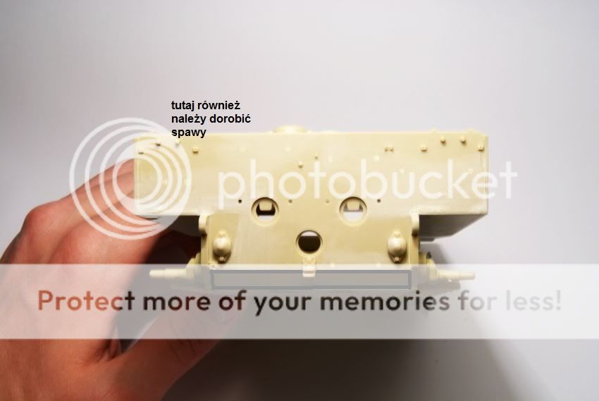

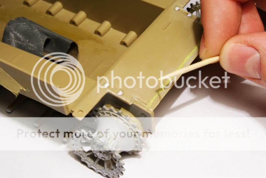

Kadłub pospawany(został do zrobienia tylko jeden później pokażę). Tak to wszystko wyglądało krok po kroku :

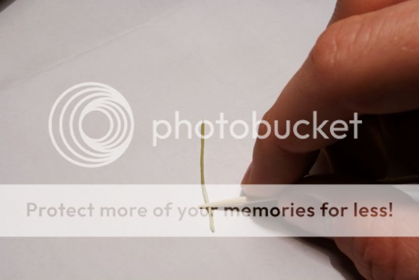

do zrobienia spawów użyłem milliputa - standard yellow-grey. Ale najpierw trzeba było przygotować miejsca w których należało się pobawić z masą plastyczną. Następnie rozwałkować masę na cienkie wałki i przykleić we odpowiednich miejscach. Ja robiłem to wykałaczką (warto mieć pod ręką odrobinę wody i od czasu do czasu moczyć wykałaczkę dzięki czemu milliput nie lepi się). Wzór zrobiłem za pomocą nożyka z ułamaną końcówką. Mam nadzieję, że ten opis się komuś przyda ;)
A tak się prezentuje gotowy :

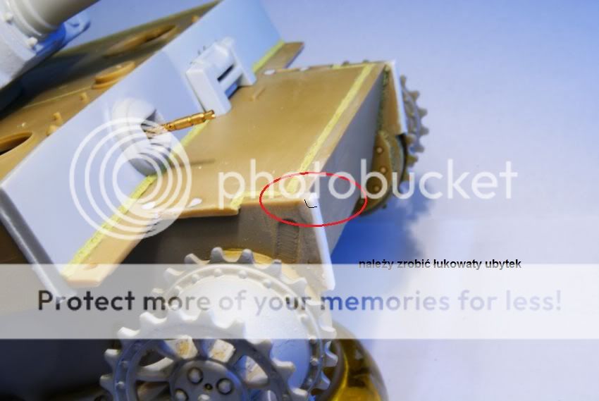

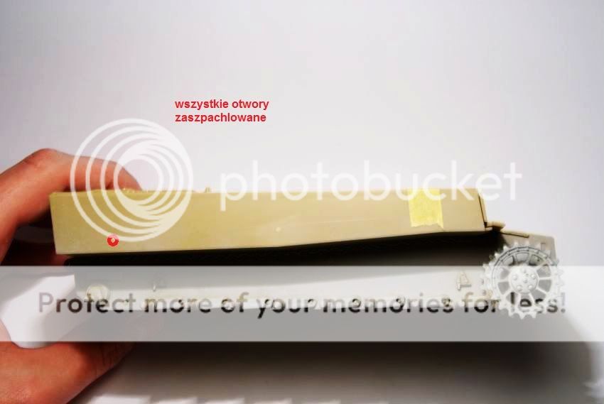

Postprzez Piotr Koperski » niedziela, 22 maja 2011, 02:40

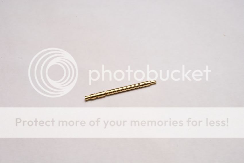

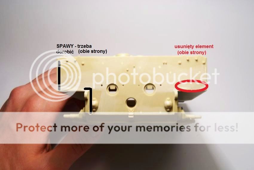

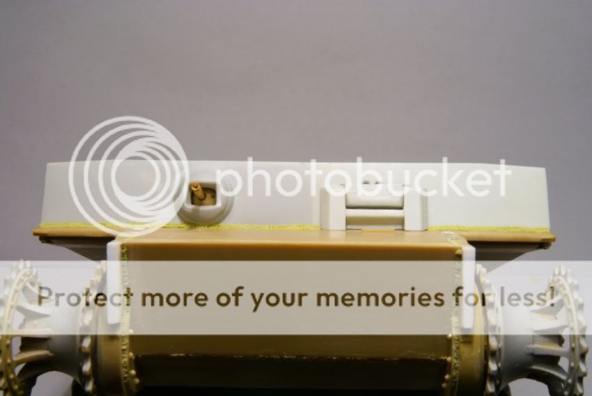

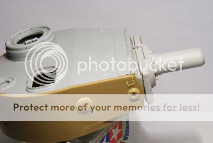

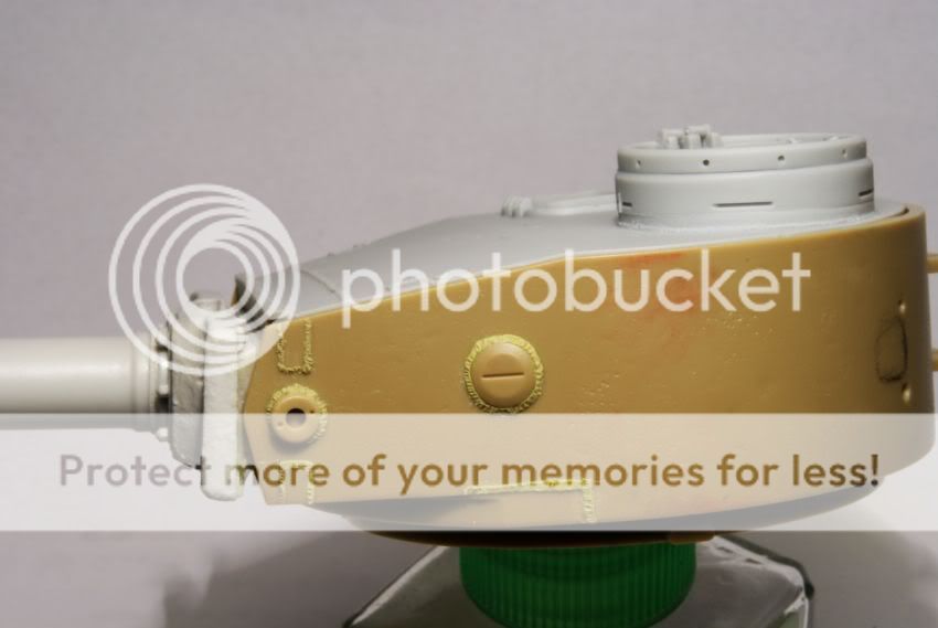

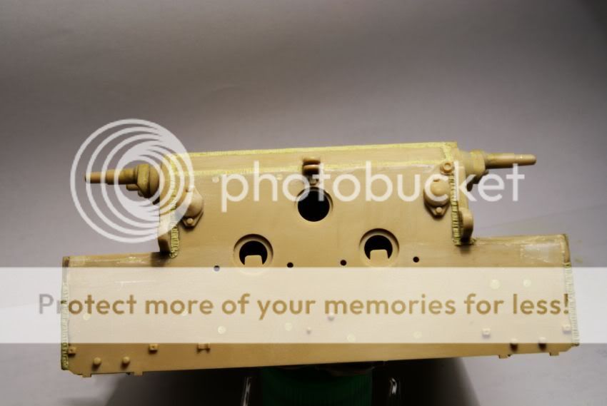

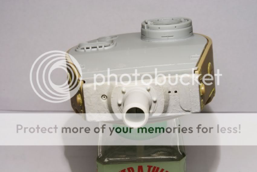

Wklejona przednia płyta pancerza + spaw. Zamontowałem km z RB model, który jest ruchomy. Kadłub w zasadzie gotowy. Wieża złożona na razie poglądowo, na taśmę. Z jarzmem było najwięcej kłopotu tzn. z usuwaniem nadlewki z tyłu jarzma oraz dopasowaniem go do części tamki - masakra.. żywicy było tyle, że spokojnie starczyłoby na 2 jarzmo. Na bokach wieży usunąłem imitacje spawów producenta i zrobiłem nowe. Kolejną modyfikacją wieży będzie dodanie włazów ewakuacyjnych (na zdjęciu ich miejsce jest zaznaczone ołówkiem). Nie wiedzieć czemu tamiya ich w tej wersji tygrysa nie dodała. Górna płyta wieży też włożona poglądowo - trzeba będzie ją przyspawać. Może być problem bo jest trochę za wysoka - 0,5-1 mm i wystaje ponad "boki" wieży. Zdjęcia :

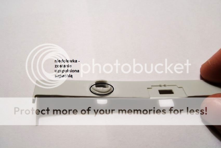

Postprzez Piotr Koperski » niedziela, 22 maja 2011, 15:09
Miło mi, że się podoba ;) Paweł pamiętaj, że najważniejsze jest to aby czerpać z tej roboty przyjemność i radość :D nic na siłę! Wiem po sobie - są często takie dni, że mogę siedzieć po kilkanaście godzin..a potem przez tydzień nic nie ruszyć. Co do F13 - ja bym zrobił bandaże(moim zdaniem są widoczne na zdjęciu). F01 jest lepiej udokumentowany ;o) ? Panthera F też super temat :twisted: działaj działaj! DZIĘKI WIELKIE ZA TE LINKI !!! 2,3 znałem ale 1 stał się dla mnie w tym momencie biblią jeśli chodzi o tego tygrysa! Utwierdził mnie w przekonaniu, że im bardziej człowiek zagłębia się w temat tym więcej ma do poprawienia, zrobienia. Kolejne przeróbki :
