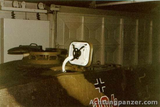

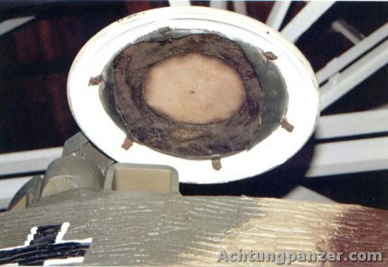

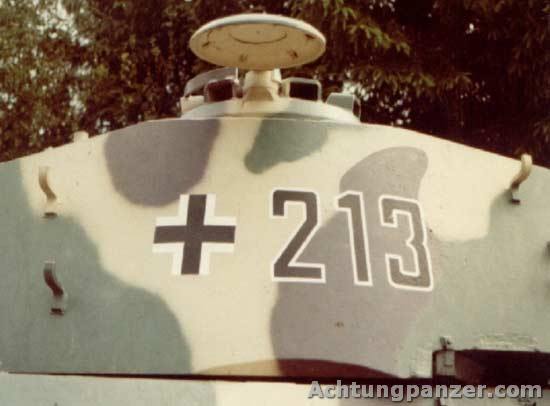

Wyglądają one jak powyżej i nie ma do nich żadnych innych części... Nie brakuje im czegoś nie wiem, jakiś szybek albo czegoś?
Kilka zdjęć z których wynika, że szybki peryskopów były osadzone dosyć głęboko:
Tutaj jeszcze wkłady:
Na tym skanie z Master Modelers vol.7 ( skan wygląda bardzo znajomo ;o) ), jako uzupełnienie, oryginalne niemieckie peryskopy są czarne.
Te z jasno-brązowego bakelitu to są już francuskie po wojenne kopie. Widać na nich oznaczenie - "APX" - ateliers de Puteaux = Puteaux factory.

Bigmodel napisał(a):Na tym skanie z Master Modelers vol.7 ( skan wygląda bardzo znajomo ;o) ), jako uzupełnienie, oryginalne niemieckie peryskopy są czarne.
Ostatnio, na giełdzie staroci we Wrocławiu, miałem okazję oglądać wykop takiego wkładu, z pięknie utlenionym na biało korpusem. Wniosek wysuwa się taki, że korpusy tych wkładek były robione z aluminium i potem malowane na czarno.
