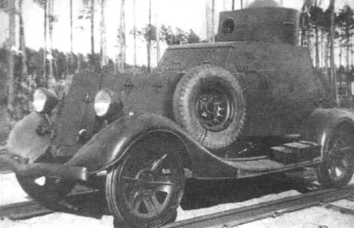

Chciałem zostawić zestawowe, ale skoro poruszyłeś ten temat:
Piszesz o takich?
Koła które daje Maquette też są złe. Próbowałem coś takiego zrobić, ale blaszka z puszki się do tego nie nadaje, tokarki brak, więc w grę wchodzi jedynie wykonanie kopytka (jak przy oszkleniu do samolotów),
chyba, że masz inny pomysł :?:
Grzegorz H.
Posty: 546
Re: BA-20, RPM, 1:35

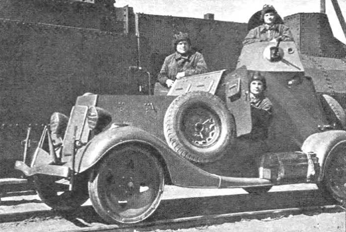

Postprzez Pan_Cerny » wtorek, 27 grudnia 2011, 23:48
Te z zestawu bardzo rzadko się pojawiają na zdjęciach.
Najczęściej na BA-20ŻD są takie:
Czyli takie same jak na Twoim zdjęciu.
Mam ten model rozgrzebany i zatrzymałem się na kołach. Zastanawiałem się czy piłeczek pingpongowych nie dało by się użyć do zrobienia wnętrza kół. Bo te wnętrza wyglądają dość sferycznie. Ale w praktyce nie sprawdzałem.
Fotki są stąd:
http://bronetehnika.narod.ru/ba20/ba20.html
