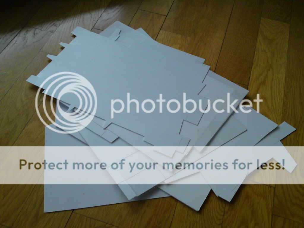

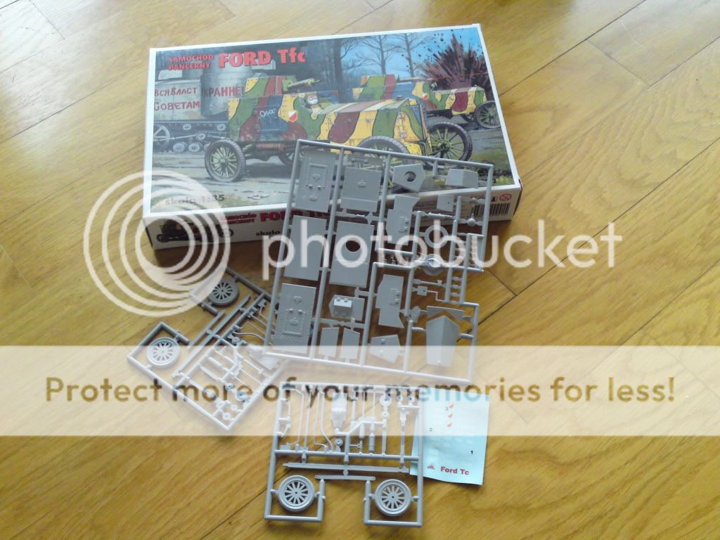

Ostatnio zaszalałem na aledrogo i zakupiłem taki model. Bardzo imponująca zawartość pudełka i jeszcze lepsza instrukcja. :P Nie będę się rozpisywał na temat jakości modelu bo każdy dobrze wie co jest w pudełku. Z zestawu wykorzystam kilka częśći ,a resztę zbuduję z polistyrenu. Mam duży zapas we wszystkich grubościach więc ułatwi to nieco pracę nad modelem.

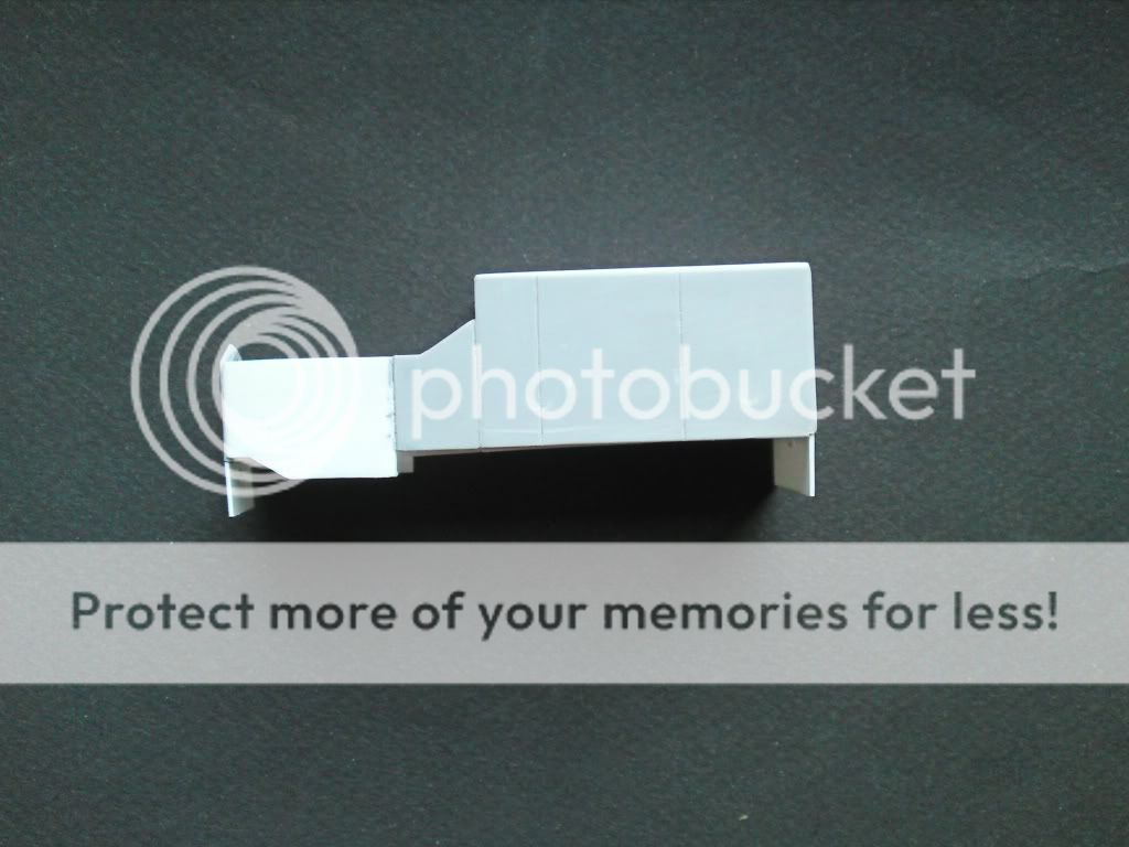

Coś się ruszyło w temacie. Wykorzystałem część budy z RPM'u i dorobiłem resztę z białego polistyrenu.
Muszę zaszpachlować 1 łączenie płyt bo w modelu jest podział na 4 części ,a powinno być na 3. Teraz zabieram się za maskę i resztę elementów budy. Potem przerobimy nieco zawieszenie ,które notabene jest najgorszym elementem tego i tak badziewnego modelu. :->

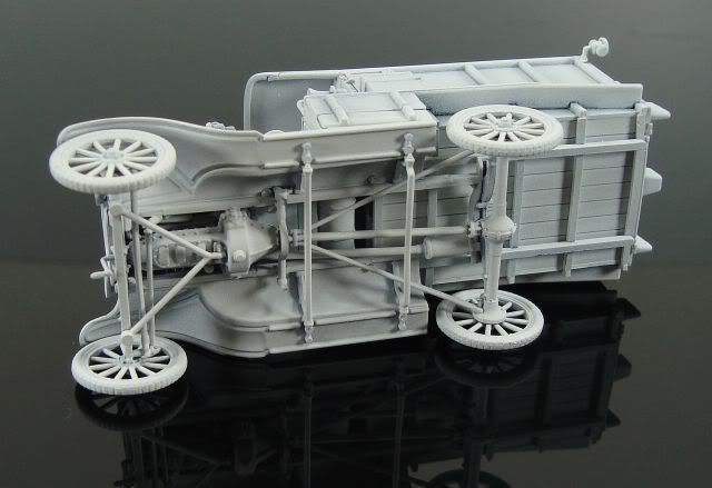

Re: Ford TFc RPM + scratch 1:35 [OPEN]
Postprzez Marek Barański » piątek, 2 marca 2012, 23:37
Nie za bardzo widać jak to zrobiłeś ale oryginalnie tylko te białe płyty po bokach silnika były skośne, reszta była zlicowana z burtą.
