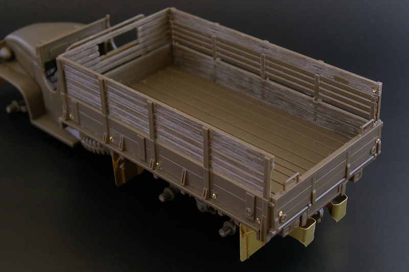

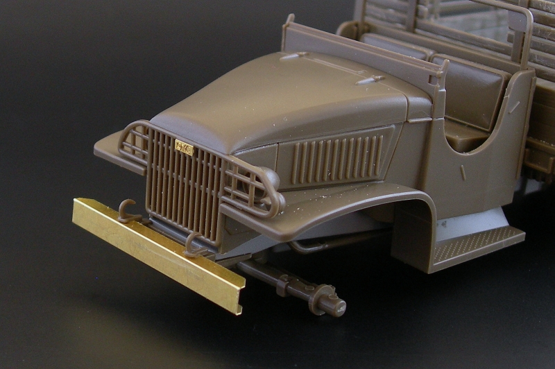

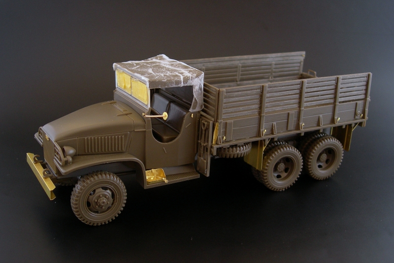

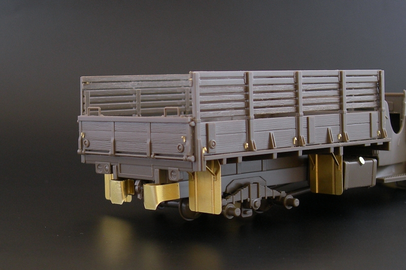

Lecimy z tematem :) Wykorzystałem część elementów z zestawu ABER'a. Walczyłem pół wieczoru z grill'em. Dłubałem, lutowałem ale w końcu odpuściłem i wstawiłem zestawową atrape. Elementy fototrawione jednak nie są moją najmocniejszą stroną.
Poprawiłem fakturę desek gruboziarnistym papierem ściernym.
Przeszlifowałem opony, co by uginały się trochę pod ciężarem całego pojazdu - nie wiem czy zostawić czy przeszlifować jeszcze bardziej :idea: Nawierciłem także otwory, w które wkleję trzpienie. Wszystko po to, żeby model w przyszłości dobrze trzymał się podstawki.
Jeszcze trochę pracy mnie czeka zanim zabiorę się za malowanie modelu :) Jeśli są jakieś uwagi, proszę śmiało piszcie.

Postprzez Seweryn » poniedziałek, 12 marca 2012, 11:06
Lubię tego GMC, robiłem go kiedyś z tymi blachami, temat grilla rozwiązałem inaczej, odpuściłem blachę (nie lubię lutowania) zrobiłem go z profilu plastruct (pasek grubości 0,2mm), łatwiej się go kleiło niż lutowało blachę, zdjęcia nie pokażę, bo zleceniodawca sobie tego nie życzy ;)

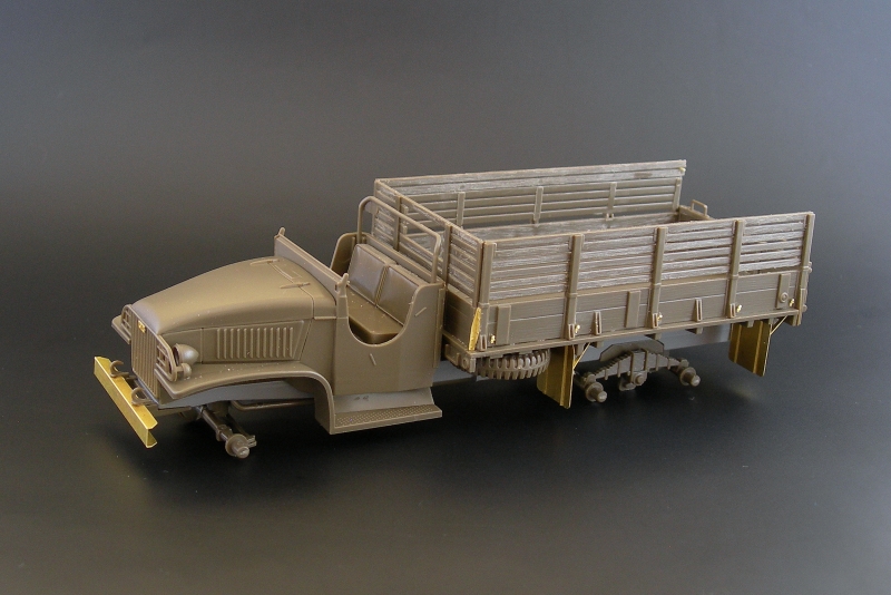

Postprzez matejson » poniedziałek, 19 marca 2012, 11:08

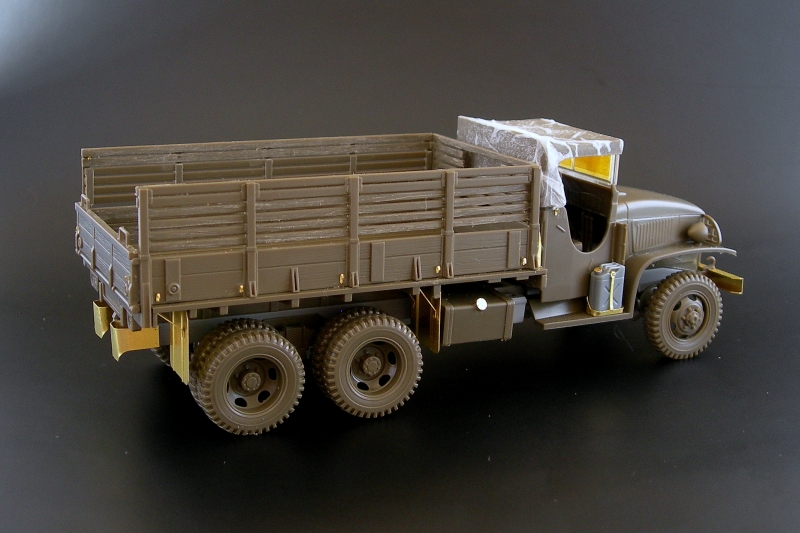

Witam,
Kolejna odsłona - model praktycznie gotowy do malowania. Dodałem jeszcze parę detali.
Przygotuje teraz trochę bambetli i gratów na pakę :)

Postprzez Sherman » poniedziałek, 19 marca 2012, 23:33
Nie chciałbym być na miejscu żołnierza który jechałby Twoim dżemsem. Zwłaszcza jakby się oprzeć o taką nieoheblowaną deskę oprzeć. Zawsze mnie zastanawia dodawanie faktury nieoheblowanej deski na gładkich drewnianych elementach :lol:

Postprzez matejson » poniedziałek, 19 marca 2012, 23:56

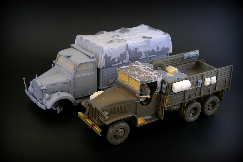

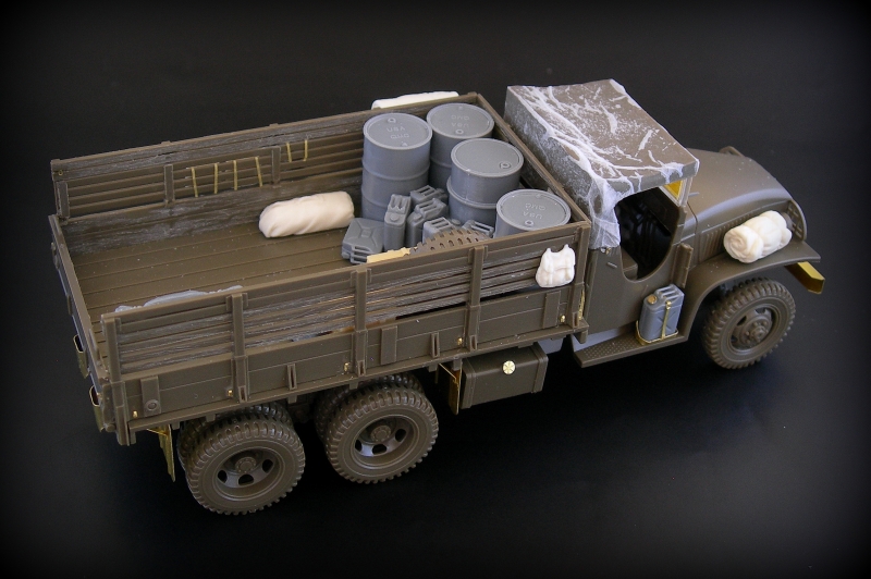

Postprzez matejson » niedziela, 1 kwietnia 2012, 09:17

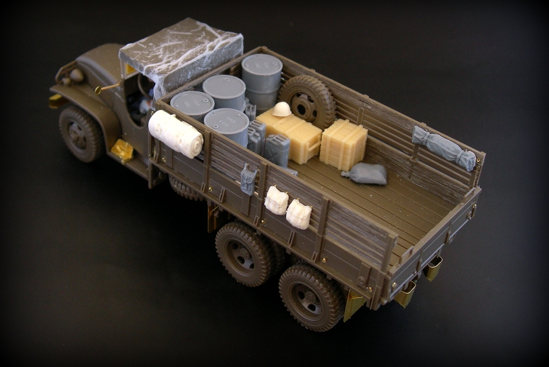

1 kwietniowa aktualizacja...
Szału jakiegoś nie ma, zastanawiam się nad jakimiś fajnymi smaczkami. Może dodam jeszcze kilku zabójców Hanki M. - kartony :mrgreen: Jeśli są jeszcze jakieś sugestie na tym etapie budowy - proszę śmiało pisać :)
I dla porównania zdjęcie z Mercedesem L3000 z Bandai w tej samej skali.
PS, z podziękowaniami dla Seweryna za sprezentowanie żywicznych dodatków.

Postprzez Modelarz » niedziela, 1 kwietnia 2012, 10:37
Fajne robisz modele Mateusz, plandeki dobrze wyglądają, paski od plecaków nawet są... Ale niesmaczne żarty z kartonami mogliście sobie podarować.
