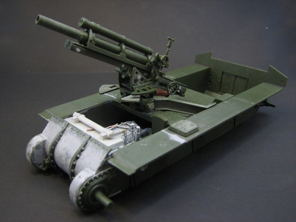

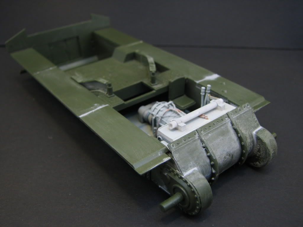

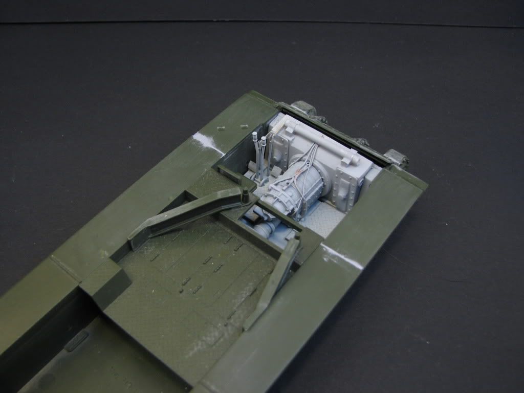

Na warsztat wpadł mi wyżej wymieniony model kupiony jeszcze przed wypustem DRAGONA. Mam zamiar zwaloryzowac go blachami Parta i poprzerabiac w miarę możliwości. Najprawdopodobniej zrobię z niego Angola z Afryki, do tego jakaś niewielka podstawka ale to sie zobaczy.
Obecnie pracuję nad przedziałem kierowcy, przerobiłem trochę wnętrze. Jeżeli ktoś posiada jakieś zdjęcia pełnego wnętrza był bym bardzo wdzięczny. Przeszukałem internet ale jest tam tylko kilka fotek niepełnego wnętrza.

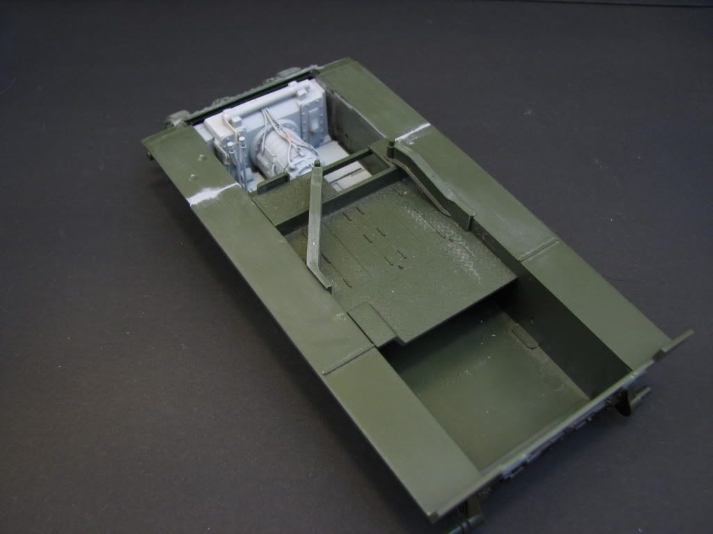

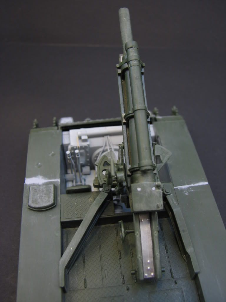

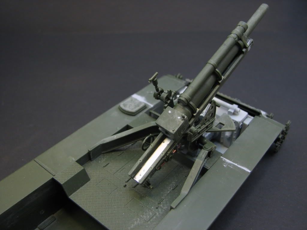

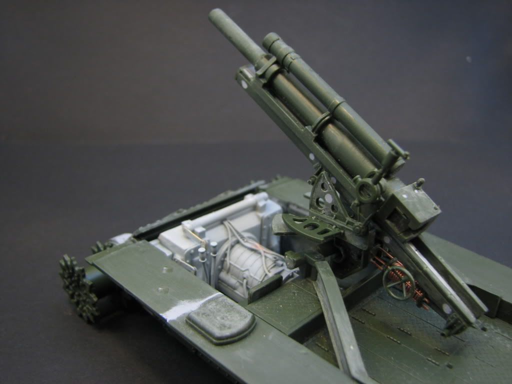

Postprzez dzeyson » czwartek, 22 marca 2012, 02:52
Witam czytelników.
Wielkie dzięki Marcin tego mi brakowało :) ,jednak jeszcze jest trochę zakamuflowanych materiałów w internecie.
Co do malowania to zastanawiam się jeszcze nad tym Amerykańskim z defilady w Rabacie w 1943r. Bardzo ciekawe , muszę jeszcze poszukac coś na ten temat.
Majac chwilę wolnego czasu poskładałem wózki , dorobiłem fakturę odlewu na osłonie transmisji, poprzyklejałem duperelki.
Z grubsza złożyłem haubicę w której przerobiłem spręzynę na drucianą i wyłożyłem łoże armaty? blaszką z nitami z puszki po napoju.
Sporo czasu schodzi na szlifowaniu ,łataniu i skrobaniu co jest chyba standardem w wyrobach tego producenta :roll: . Ma to jednak swój modelarski urok.
Foty.
pozdrawiam Radek.

Postprzez ups » czwartek, 22 marca 2012, 07:20
Bardzo estetycznie Ci to wychodzi. Wszystko czyściutko poskładane, duże wrażenie robi detalowanie pojazdu.
Czekam na dalsze łup-dejty :->

Postprzez Pan_Cerny » czwartek, 22 marca 2012, 11:05
Nieźle Ci idzie jak na osobę, która powraca do modeli :) I jak miło, że nie zaczynasz od niemieckich.
Czy masz wczesną tablicę zegarów do swojego wozu? Ta wczesna w postaci wydłużonego prostokąta była mocowana na przedniej płycie. Dopiero później pojawiła się taka typowa shermanowa instalowana na lewym sponsonie.
