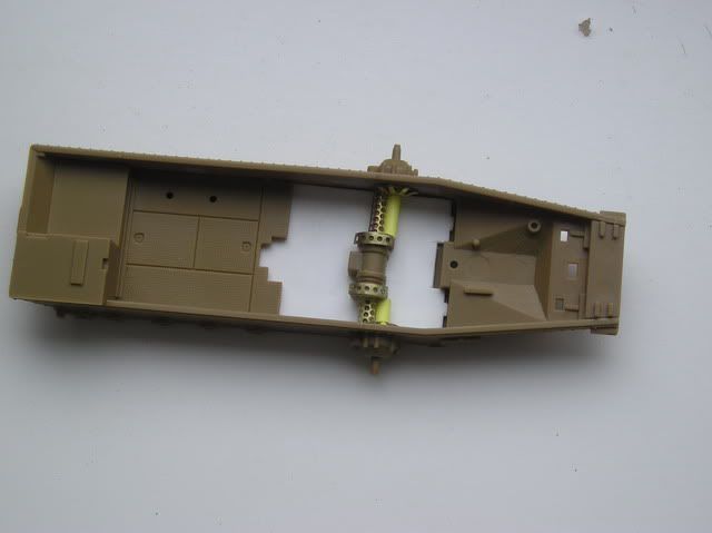

Prezentowany model to leciwy Gunze. Jak wiadomo Dragon podkradł pomysł. Model na przyzwoitym poziomie. Lecz troszke defektów ma.
Kilka fotek z wczesnego etapu produkcji.
Dodatki to blaszki Abera.

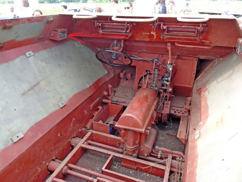

Wzoruje się na kilku fotografiach odrestaurowanej 250tki. Dodałem troszke kabli. Będzie jeszcze wiecej. To jest wersja radiowa więc niektóre elementy rozmieszczone są gdzie indziej.
Poniżej fotka z wzoru:

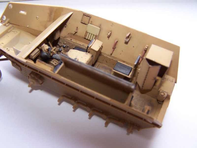

Postprzez Bubi » piątek, 11 maja 2012, 08:33

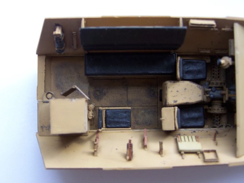

Dół zrobiony w 70 procentach. Wash i obicia, oraz jakieś bambetle.
Jeszcze nie ma na co patrzeć tak specjalnie:
Pierwsza walka z podstawką, i chyba przegrana bo coś klej mi dziwnie spuchł.

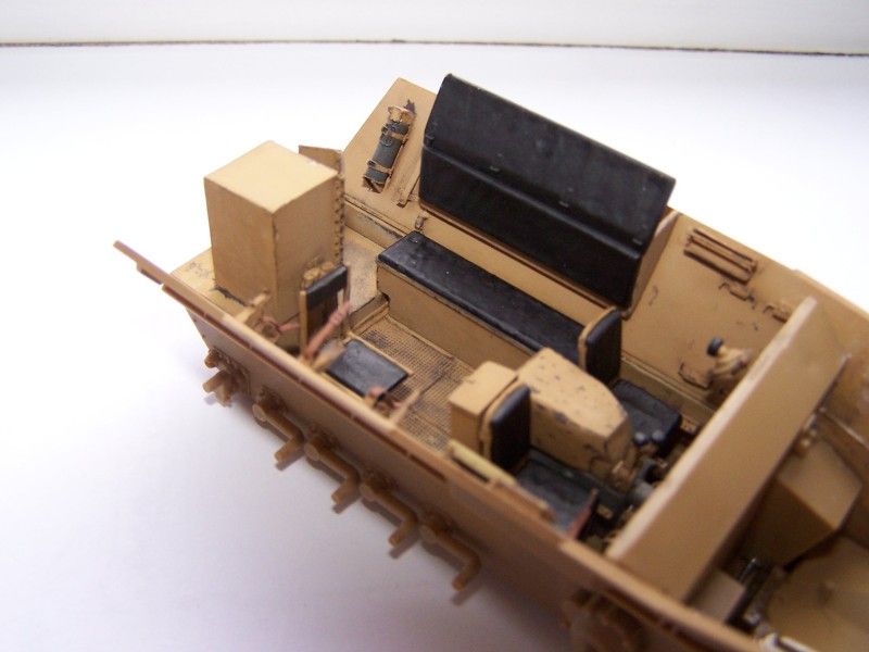

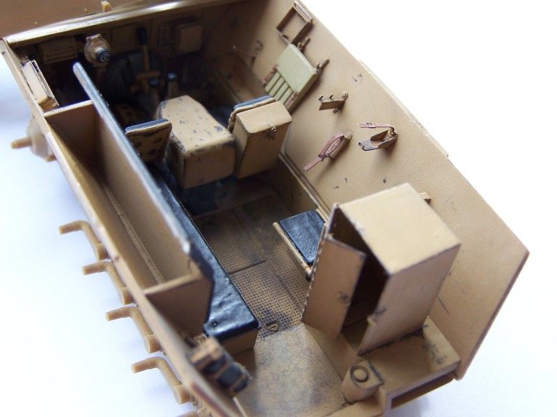

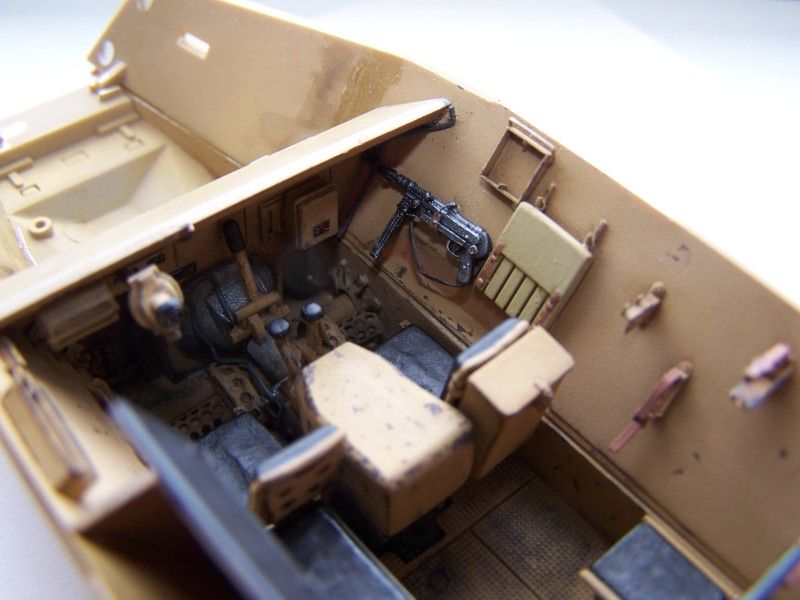

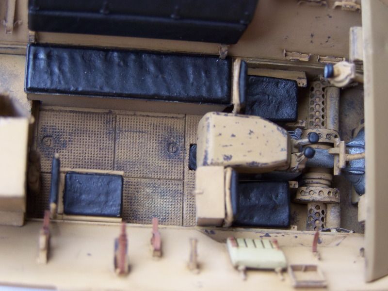

Nie jestem specem od robienia zdjęć i nie posiadam jakiegoś wypasionego aparatu. Jednak dziś przedstawiam moje dalsze skromne wypociny nad wnętrzem 250tki.
Dodano:
Kolejne przewody od panelu radia oraz zegarów
przewód lączący skrzynię z przekładnią.
Pistolet maszynowy oraz tabliczki znamionowe
Zacząłem przacę nad tylną płytą która za bardzo pasować nie chce, ale wymodeluje coś z tego.
Na dole widoczne dalsze eksperymenty przy podstawce (chodź tu specem w ogóle nie jestem) Komentarze mile widziane.

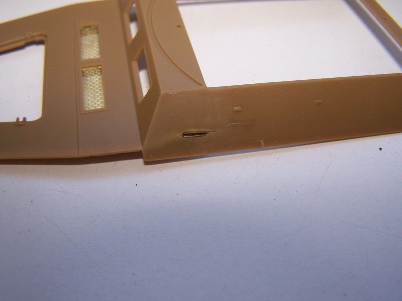

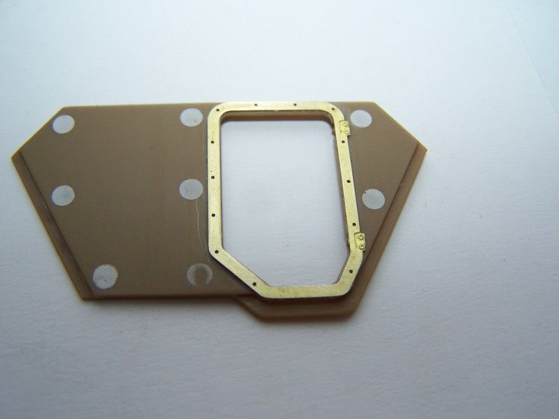

Rozpoczęta praca nad górnym pancerzem. W modelu są zaślepione boczne wizjery.
Zrobiłem je więc od nowa. Wywierciłem otworki i rozciołem. Wstawiłem 2 cieniutkie blaszki . Ubytki zostaną zaszpachlowane.
Poniżej foto

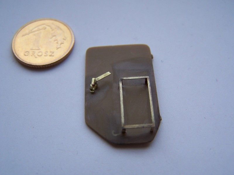

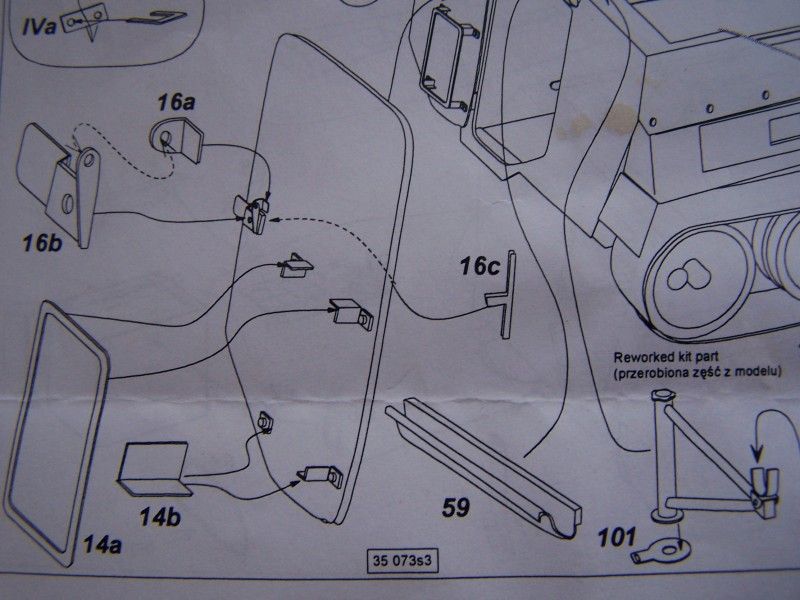

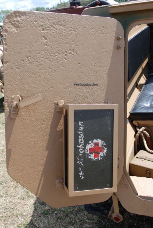

Drzwi płyty tylnej. Niby nic takiego a jednak... Prosze zwrócic uwagę jak Aber sprytnie oszukuje w wykonaniu elementów :
Instrukcja i części 16a oraz 16b
oraz fotka oryginału :
i część z modelu już poprawnie wykonana :
Niby nic a cieszy. Ot taki mały detal.

Ukończone wizjery wszystko ładnie wyszło:

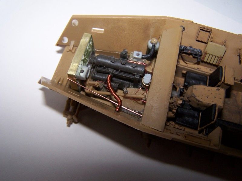

Jeszcze sprawa silnika.
W założeniu ma być otwarta tylko połowa włazu. Pomalutku przygotowywuję komorę silnika.
Silnik postawiony na sucho. Dzięki uprzejmości Greifa stanę się posiadaczem innego.
Zrobiłem także chropowatą fakturę komory silnika. większość elementów będę dorabiał sam.

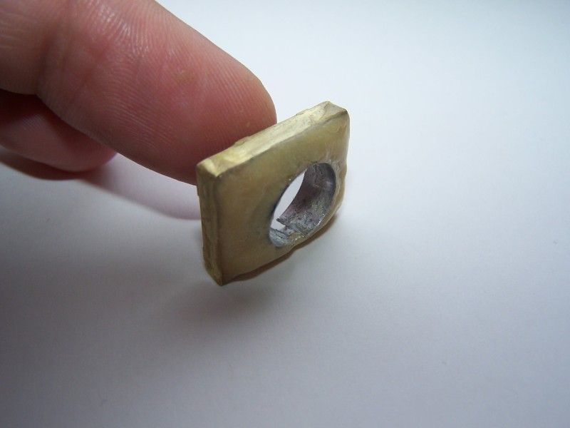

Ponieważ nie dysponuje chłodnicą, postanowiłem wykonać ja od podstaw.
w płaskim kawałku plastiku wywierciłem otwór. Obkleiłem go blaszkami. Jak wiadomo chłodnica w tym modelu ma specjalną owalną (zwał jak zwał) osłone wiatraka.
Do tego celu użyłem kleju dwu składnikowego na bazie zywicy "Bison", który doskonale sprawdza się w różnych dodatkach i eksperymentach. Długość schnięcia zależy od ilości dodania utwardzacza oraz innych czynników. Przybliżony czas do kolejnej obróbki to okolo 48 godzin (minimum)
Poniżej mój wytwór w wazie wstepnej.

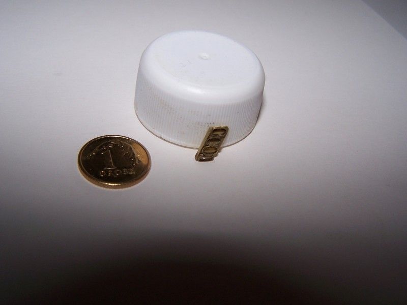

Wczoraj na wieczór dorobiłem sobie to
mocowanie pod stelarz na mauser-y
To z Abera jakoś do mnie nie przemawiało i było tak miękkie że w paluchach ledwo dawało radę.

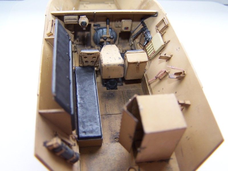

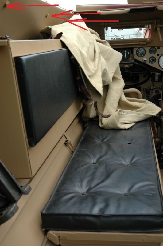

No i kilka pytań bo mam dylemat.
Co to są za śruby??????? za nichuchu nie mogę się połapać? od zewnątrz nic nie wystaje. Łączenie 2 płyt czy jak?
Oraz pytanie drugie.
Te boczne wizjery zaznaczone strzałką. Zalatuje mi lekko zielonym szkłem. Jak było naprawdę? Szkło było zwykłe czy lekko barwione ?
Liczę na drobna pomoc.

Postprzez Panzer » wtorek, 15 maja 2012, 18:45
Co do śrub to niestety nie pomogę, ale szkła w wizjerach istotnie były lekko barwione.

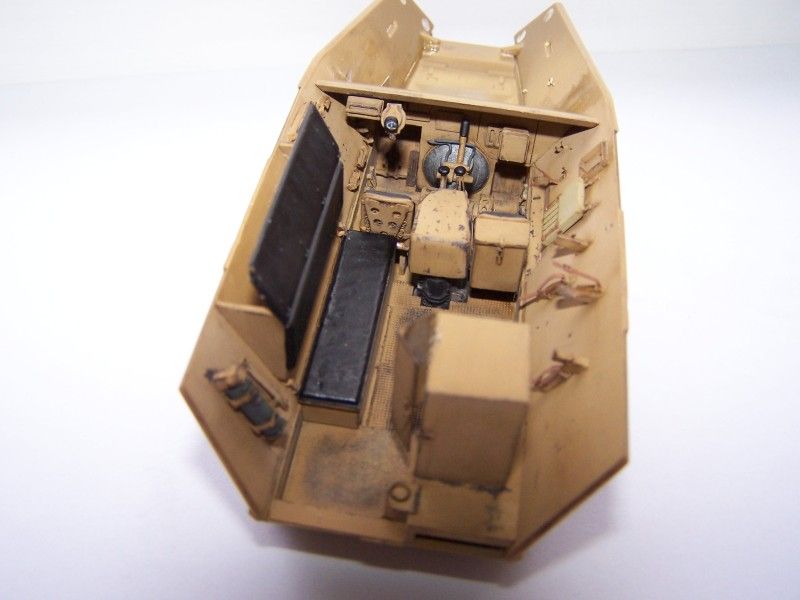

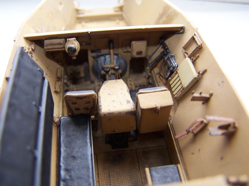

Dziś ogarnąłem temat silnika.
Do dyspozycji miałem tylko drętwy blok silnika :D. reszta samowytwór w oparciu o masę zdjęć
Do zrobienia jeszcze wiatrak i będzie grać. Jutro pociagnę całosc kolorem.
Fotka poniżej

Postprzez JagdPanther » środa, 16 maja 2012, 04:12
Bubi napisał(a):Co to są za śruby??????? za nichuchu nie mogę się połapać? od zewnątrz nic nie wystaje. Łączenie 2 płyt czy jak?
Te niezidentyfikowane śruby są do montowania metalowych rurek które są łukowate i podtrzymują plandekę. ;o)
Chodzi mi o to co ukazuje fotografia poniżej.
