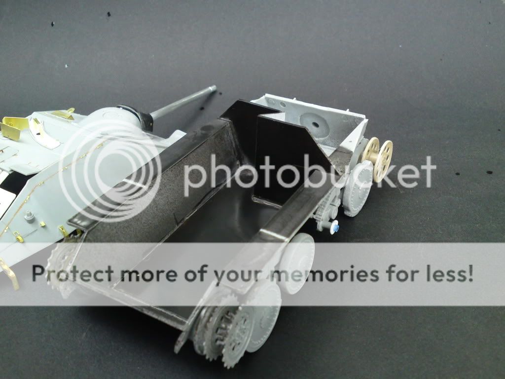

Hans trafili nas z lewej. :->

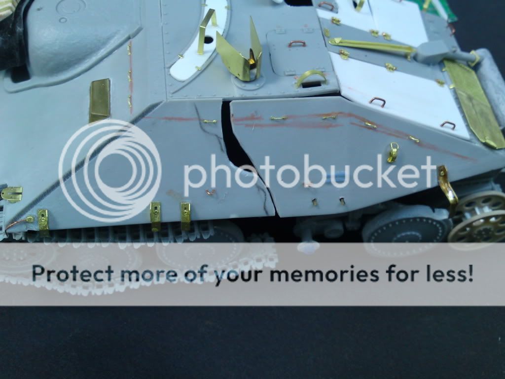

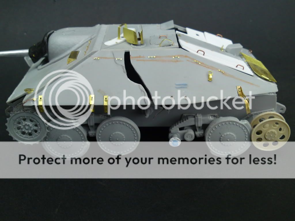

Przy pomocy nożyka do tapet pociąłem Hetzerka jak puszkę. Pojazd został trafiony w wannę z lewej strony. Ekspolozja była silna i wybuliła stalową blachę na scianach i dachu. Nie chciałem zbytnio przesadzać z destrukcją modelu. Z 2 kół częściowo usunąłem bandaże ,a z jednego całość. Posłużyłem się tutaj pseudodremelem z walcowatą końcówką.
Ewpiga w dobrym kierunku idę mistrzu Yoda ? ;o)

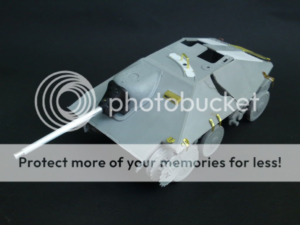

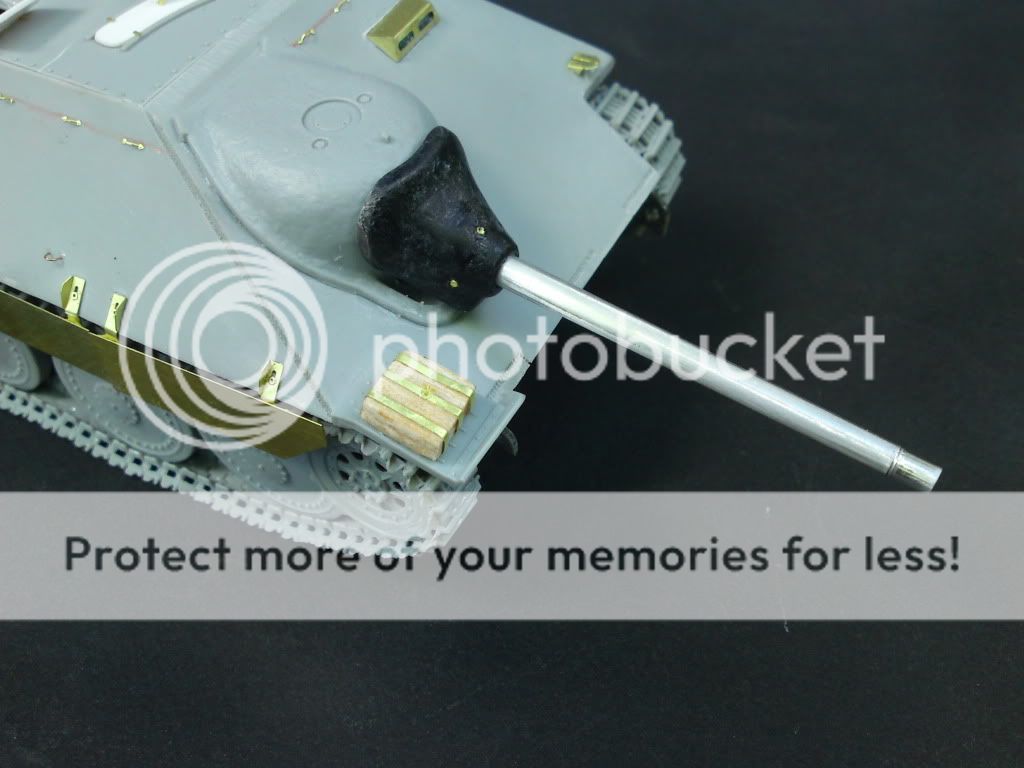

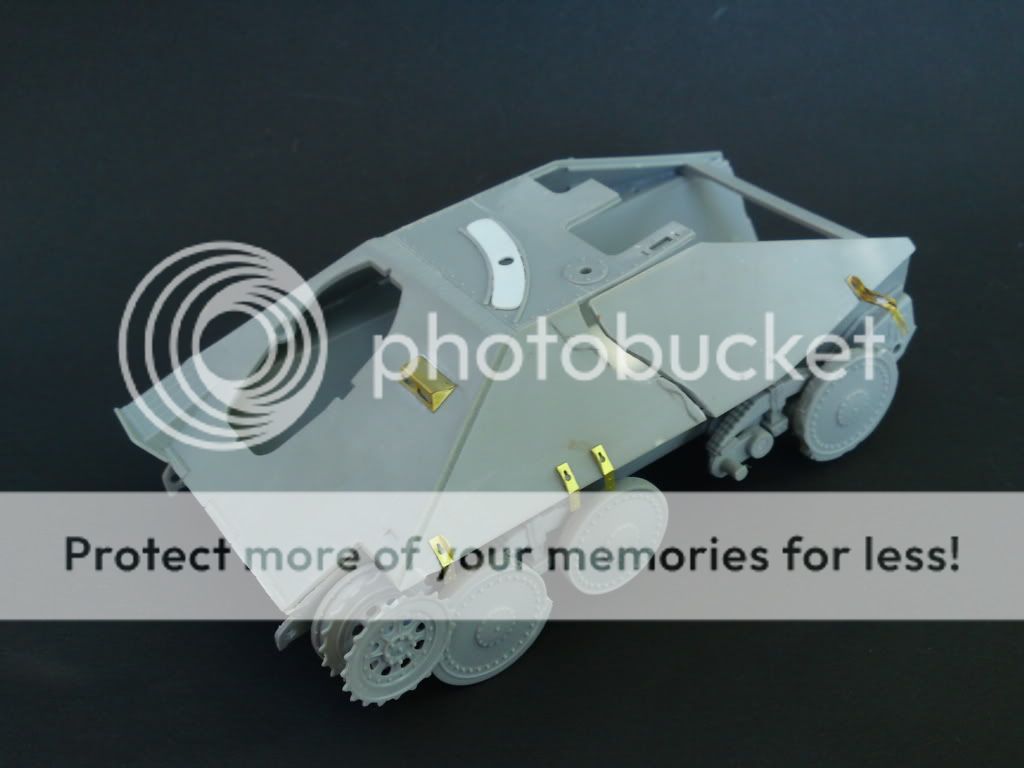

Mała aktualizacja wątku. Wybrałem pojazd w malowaniu ambush. Będzie trochę zabawy z tym kamo. Dragon w zestawie dodaje 2 płyty nad silnik ,oraz 2 typy jarzma. Ja zdecydowałem się na wersję MID (średnią).Tak więc płyta ta po lewej ,jarzmo bez "uszek" ,wydech baniak. Chciałem początkowo malowanie 3 kolorowe ostrokrawędziowe ,ale Dragon dodaje inne koła (potrzeba na 16 śrub) do póżnej wersji inny wizjer i wydech ,ale i tak malowanie ambush ładniejsze.

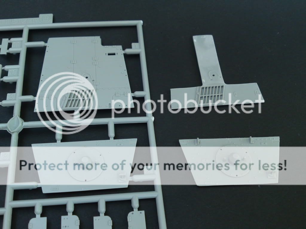

Niestety cała płyta była odlana razem z włazami. Musiałem to powycinać i dosztukować płyty z kawałka polistyrenu. Poprawiłem również fakturę odlewu na jarzmie szpachlą Tamiya ,oraz klejem.

Postprzez Marek Barański » sobota, 12 maja 2012, 15:00
Klapy po ścięciu zawiasów mogłeś spokojnie "wyciąć" igłą. Sam chciałem zrobić tego hetzera ale jak się człowiek za długo zastanawia to takie są efekty ;o) .

Re: Hetzer DML 1/35 OPEN
Postprzez Patryk » wtorek, 15 maja 2012, 14:52
Marku wolałem już wyciąć całkiem i nowe wstawić. Przynajmniej mogłem sobie dobrać odpowiednią grubość płyty i zrobić lekko uchylone włazy.

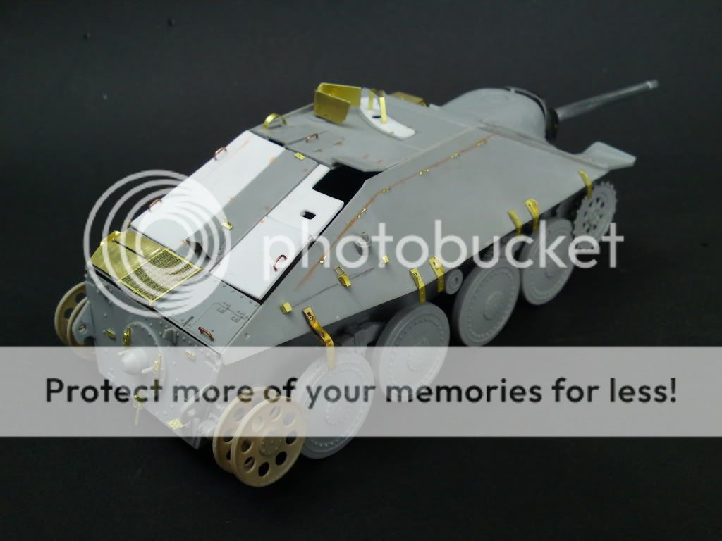

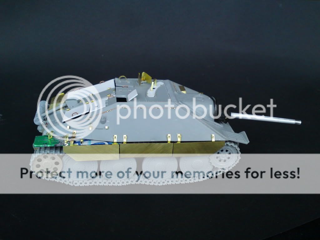

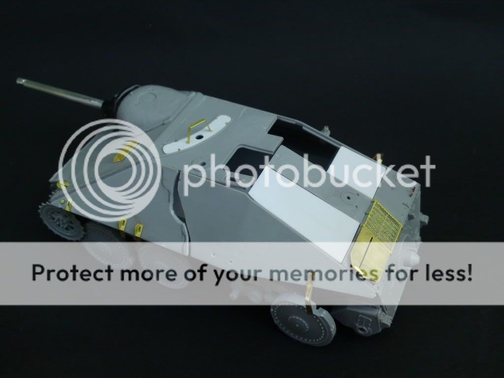

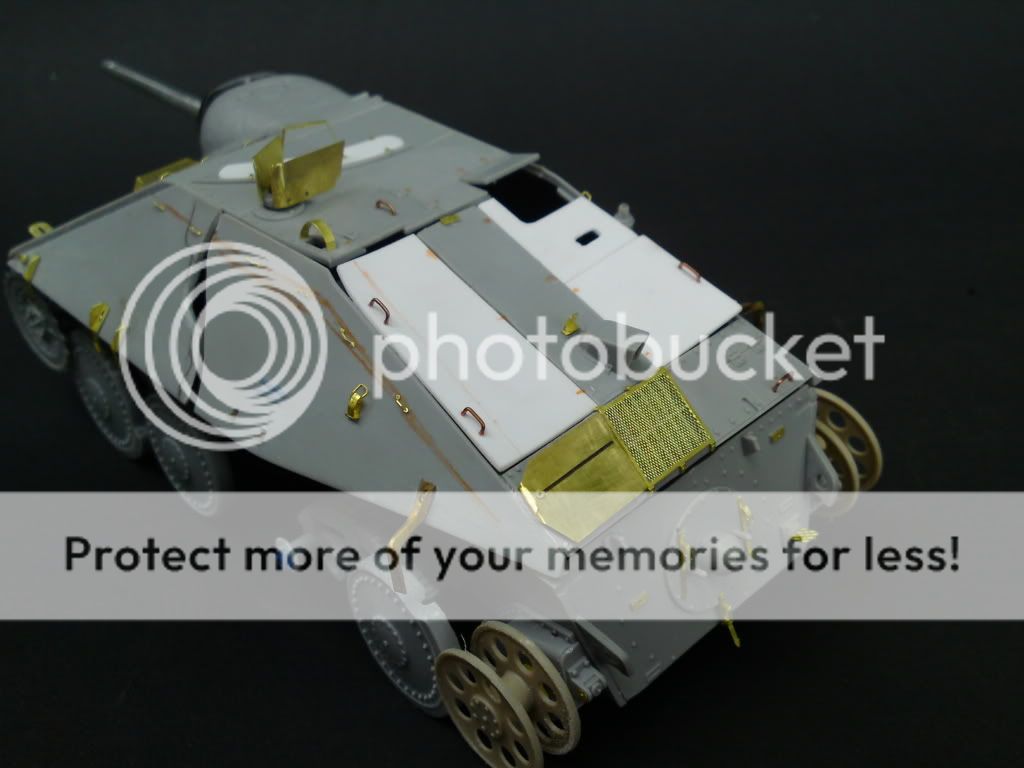

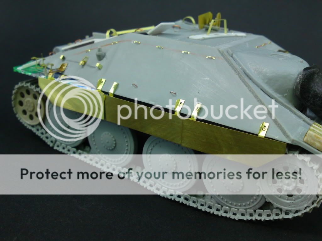

Kolejna mała aktualizacja. Model coraz bardziej zaczyna się świecić. Dokleiłem większość blaszek do modelu. Aber jak to aber... momentami przekombinowali z duperelkami. Taka sztuka dla sztuki jakby nie możnabyło zrobić tego elementu z 1-2 części ,ale ogólnie to bardzo dobry zestaw. Nie miałem w rękach Voyagera ,więć ciężko mi porównać ,ale w zestawie chińskiego producenta jest wszystko. Dokładniej mówiąć błotniki ,blaszki ,liny i inne przydatne drobiazgi. Dodatkowo wymieniłem koła napinające na te z zestawu Eduarda. Vis bardzo fajnie opisał różne wersje hetzerów i widać na tymśrednim 2 typy kół.

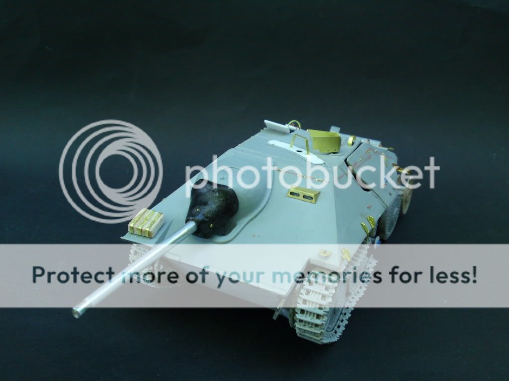

Model sklejony w całość. Dokleiłem resztę drobiazgów i dorobiłem błotnik z kawałka puszki po napoju. Krztałt mało skomplikowany więc nie było tak trudno. Pozostało dorobić jeszcze mocowanie do kadłuba. Nie lubię tego etapu prac ,ale wreszcie zabrałem się za traki. Z lewej strony urwałem połowę "taśmy" i potem dopasuję wygięcie do podłoża. Niestety w następnym tygodniu powinienem otrzymać przesyłkę z nową dyszą i iglicą do aerografu więc zaczniemy malowanie. To mnie nieco opóźni ,ale postaram się wyrobić .
Wszelkie uwagi i komentarze mile widziane. ;o)

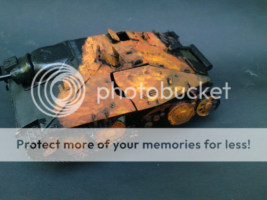

Model gotowy do malowania. Dorobiłem brakujące spawy na wannie przy pomocy cienkiego plastikowego pręcika namoczonego w kleju. Potem wykałaczką ukształtowałem spaw. Dorobiłem również żebrowania w kołach napinających z cienkiej płytki polistyrenu. Wyrzuciłem ten paskudny klocek pod podnośnik i zrobiłem nowy z kawałka balsy.
Planuję wykonać malowanie spalenizny na lakier do włosów. Najpier położę wyraźną rdzawą fakturę a na to lakier i kolor bazowy. Potem stopniowo będę przyciemniał bazę dodająć więcej brązu ,szarości i czerni. Na starym Garbusku poćwiczyłem jak to ma wyglądać i chyba może być. W kolejnym etapie opiszę jak to malowałem ,ale to już na docelowym modelu. Co o tym sądzicie ,wszelkie pomysły i rady mile widziane. :)

Postprzez klajus » wtorek, 22 maja 2012, 10:57
Ta próba na VW spektakularna! Czysta rdza.
Gratuluję. Brakuje już tylko resztek przydymienia.
Napisz jak to zrobiłeś i czym...

Postprzez Patryk » wtorek, 22 maja 2012, 11:55
Dzięki Klajus. Upewniłeś mnie ,że w dobrym kierunku idę. Jak będę malował Hetzera to postaram się o mały SBS.

Postprzez Kuba P. » wtorek, 22 maja 2012, 12:36
Bardzo dobry ten Hetzer, dobrej osobie shandlowałem model. Fajnie to wygląda.
Jedna mała rzecz - jak będziesz malował to jakoś spróbuj zamarkować nieco cieńsze płyty boczne nadbudowy - wydaje mi się, że tu wyglądają masywniej niż to, co pamiętam z rozbitego Hetzera stojącego w MWP.
Wygląda super.

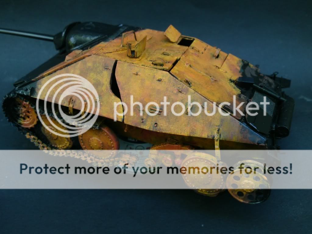

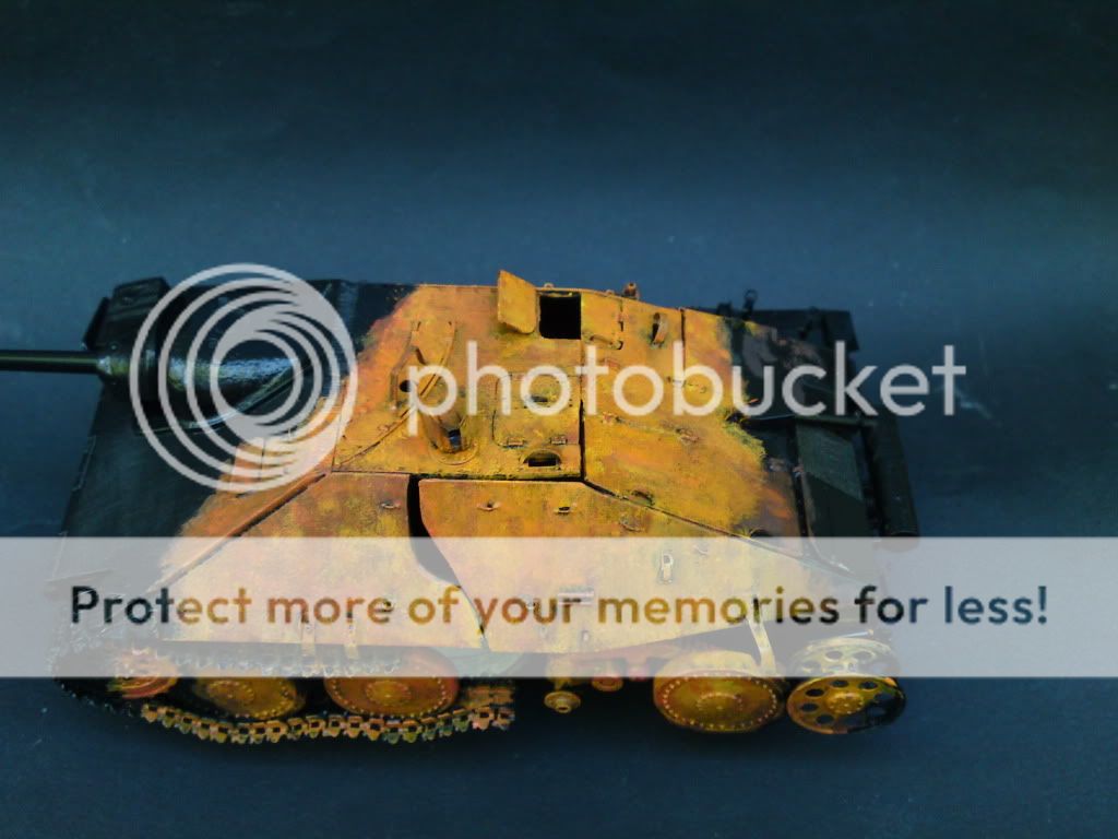

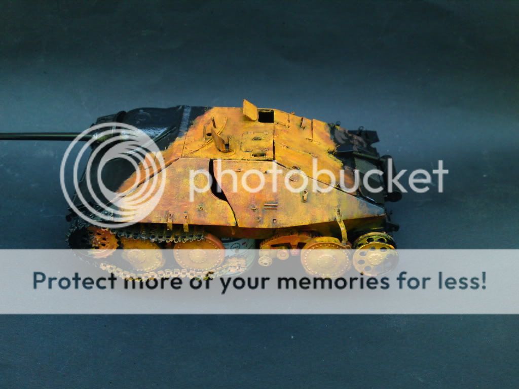

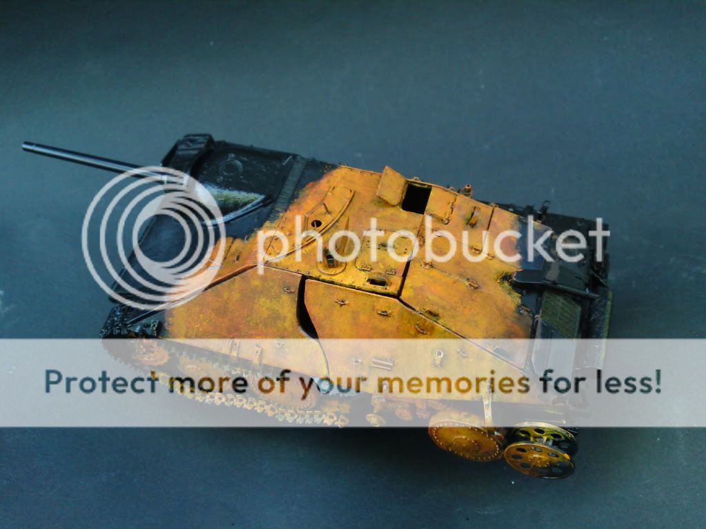

Obiecany SBS z malowania. Miałem chwilkę czasu i naszłą mnie wena malowania. Lubię malować akrylami bo szybko schnął i można już po kilku minutach nakłądać kolejne warstwy. Najpierw tradycyjnie pokryłem model czarnym podkładem z puszki. Szybko wysycha tworząć równą i odpornął na dalsze zabiegi powierzchnię. Następnie baza z mieszanki Vallejo widocznych na zdjęciu. Więcej brązu na początek potem stopniowo rozjaśniałem dark rust dodająć light rust+ caddy red. mieszanka z tych 3 farb stanowiła bazę pod dalsze malowanie ,ale tym razem Tamiyami. Farby nakładałem twardym pędzlem i wacikiem tworząć chropowatą fakturę. Dodatkowo do mieszanki z Vallejo dodałem żywicę akrylową MIG'a. Farby tamiya rozcieńczałem "śmierdziuchem" z żółtą nakrętką tejże firmy. Do czerwieni dodawałem stopniowo pomarańcz i taką mieszanką pokryłem cały model. Dalej dodawałem coraz więcej żółtej i pomarańczy a mieszanka dalej się rozjaśniała wtorząć rdzawe wykwity. Farbę również na początku nakładałem wacikiem ,potem już normalnym pędzlem ,aby wyrównać i złagodzić przejście między kolorami. Farba miała dosyć transparentną konsystencję. Kładłem tutaj kilka warstw. Na tym etapie celowo przejaskrawiłem kolory ,aby potem gasić je brązowymi filtrami. Położyłem 5 warstw z mieszanki olejnej farby dla artystów. Jeszcze odcień jest trochę jaskrawy ,ale dalej będę go gasił po położeniu kamuflażu. teraz pokryję model lakierem do włosów i nałożę właściwe kolory kamo.
Tak wyglądał po nałożeniu bazy z vallejo:
Pierwsza warstwa mieszanki Tamiyek
Dalsze warstwy :
Wraz z kolejnymi warstwami kolory zaczynały się coraz bardziej "zlewać". Model nieco ściemniał i nie był już tak oczobijny jak na początku.
Po filrach żółtopomarańczowy odcień poszedł nieco w brąz:

Postprzez Slash » wtorek, 22 maja 2012, 21:06
Ładnie utleniony ;o)

Postprzez Patryk » wtorek, 22 maja 2012, 21:11
A no mówię celowo na tym etapie zostawiłem spory kontrast i mocne rdzawe wykwity. Teraz z aero podmaluję nieco transparentnymi brązami żeby zgasić żółty. Potem przypudruję nieco pigmentami i okopcę miejsce trafienia. :D

Postprzez rollingstones » wtorek, 22 maja 2012, 22:00
Akryl jako faktura rządzi. Zostaw to na razie i maluj kamuflaż
