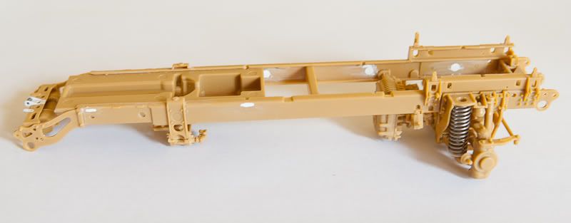

Postprzez wojtas193 » niedziela, 13 maja 2012, 12:51

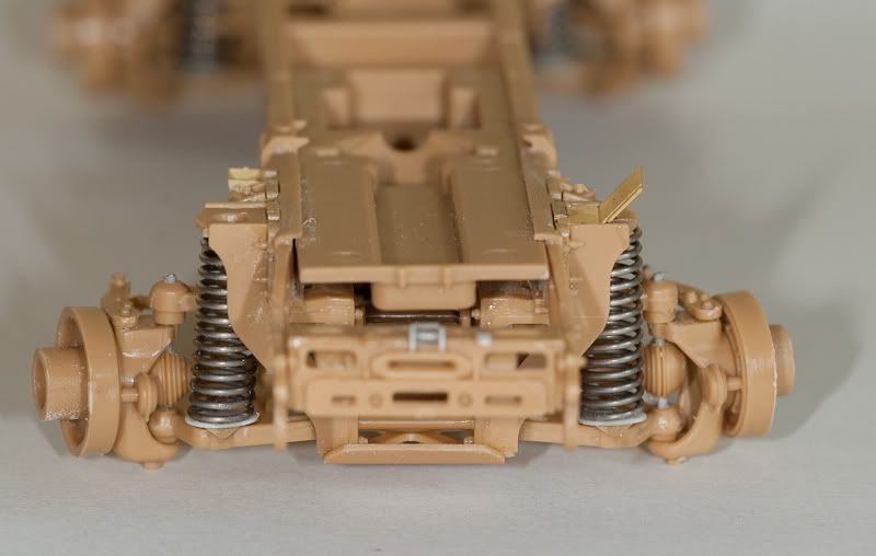

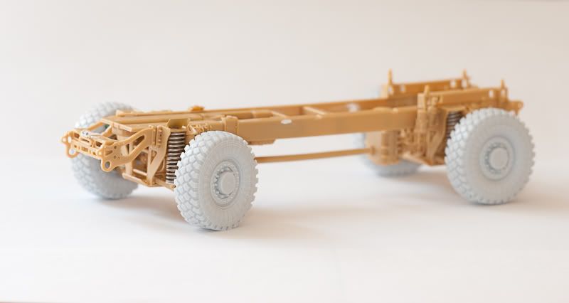

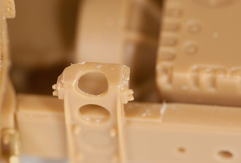

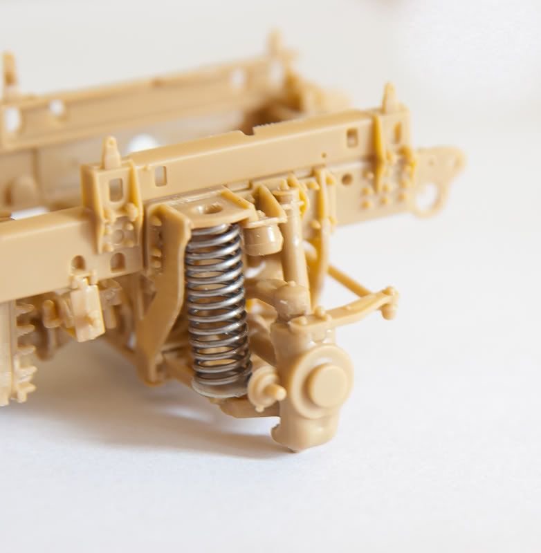

Wiem, że obiecałem raport z postępów wczoraj, ale przez błąd w instrukcji musiałem rozklejać i składać na nowo :evil:
Na zdjęciach widać też nowe sprężyny. Zrobiłem je z rozciągniętej sprężyny, którą znalazłem gdzieś w domu.

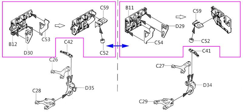

Mógłbyś opisać gdzie leżał błąd, w którym miejscu w instrukcji? Bacznie obserwuję, bo niedługo też wkraczam z tematem.

:piaskov: napisał(a):Mógłbyś opisać gdzie leżał błąd, w którym miejscu w instrukcji? Bacznie obserwuję, bo niedługo też wkraczam z tematem.
Błąd jest na 4 stronie, części z ramek należy zamienić miejscami.
żródło obrazka
Aktualnie pracuję na skrętną przednią osią ze skutkiem 1:0 dla tejże :twisted:
Swoja drogą polecam przed budową przestudiowanie strony ze źródła obrazka, jest tam bardzo dobra relacja z budowy z zaznaczonymi błędami ;o)

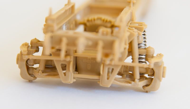

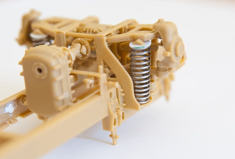

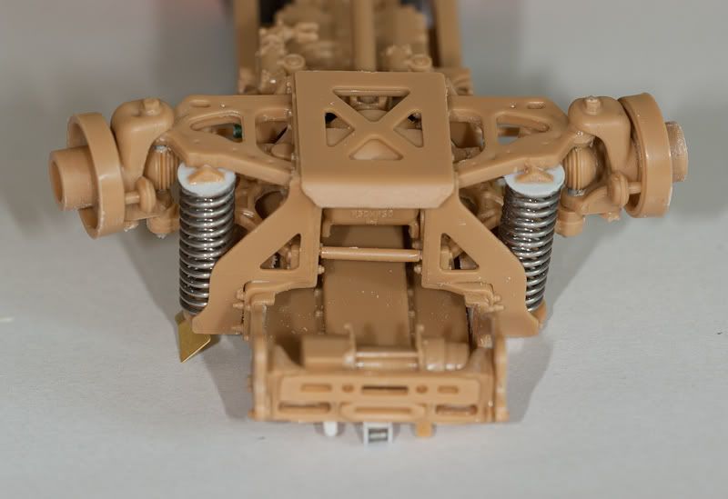

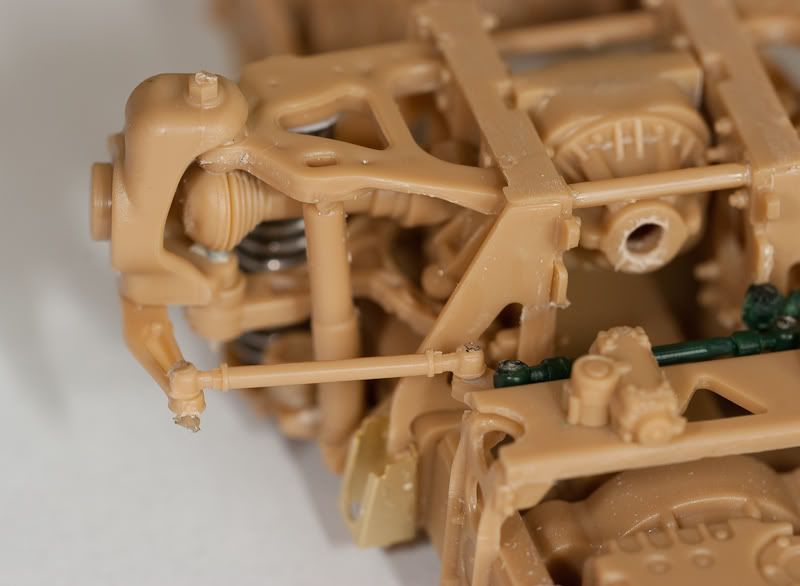

Postprzez wojtas193 » poniedziałek, 14 maja 2012, 13:49

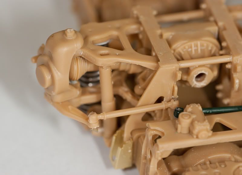

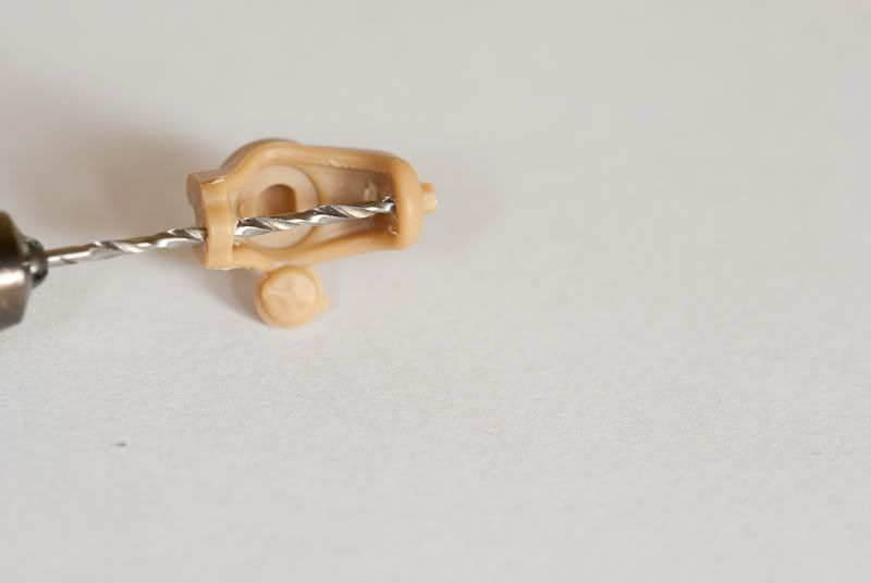

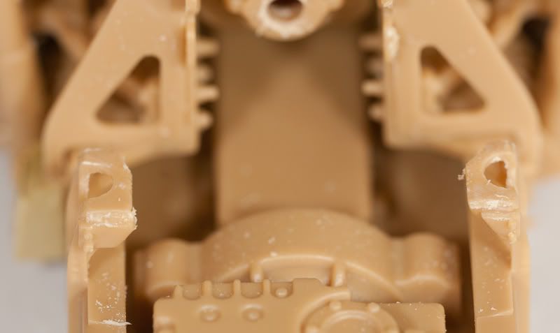

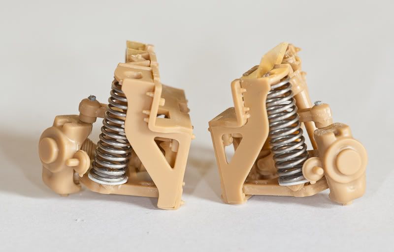

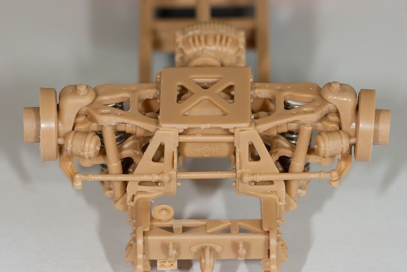

Pomału do przodu :)

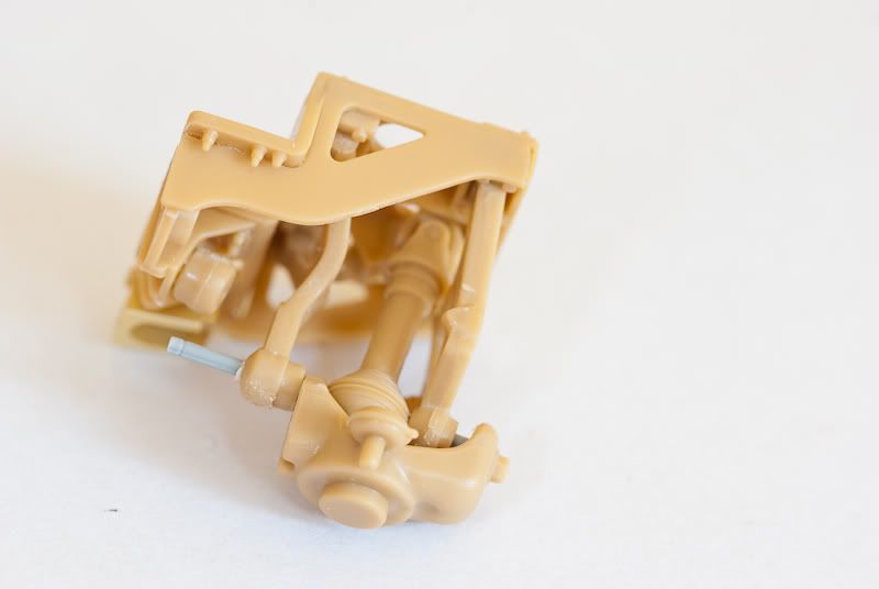

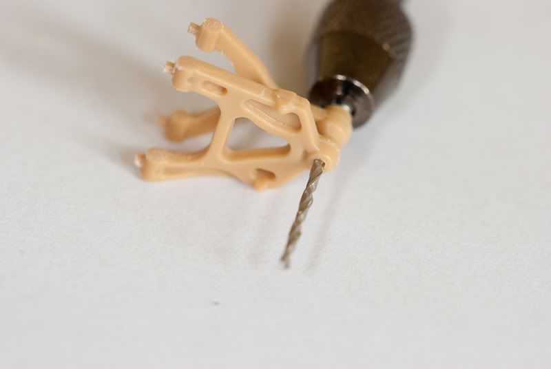

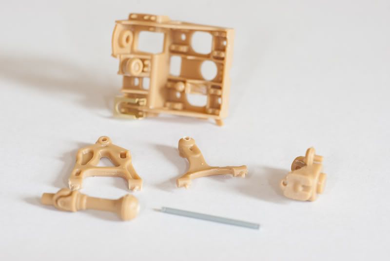

Wydumałem sobie skrętną przednią oś, to teraz trzeba cierpieć :roll:

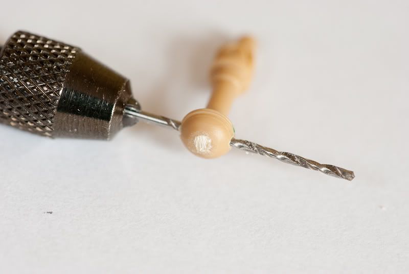

Wiercimy otwory..
Część zaznaczoną na zielono odcinamy i...
Znowu wiercimy ;o)

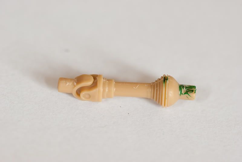

Z tych części...
... składamy to.

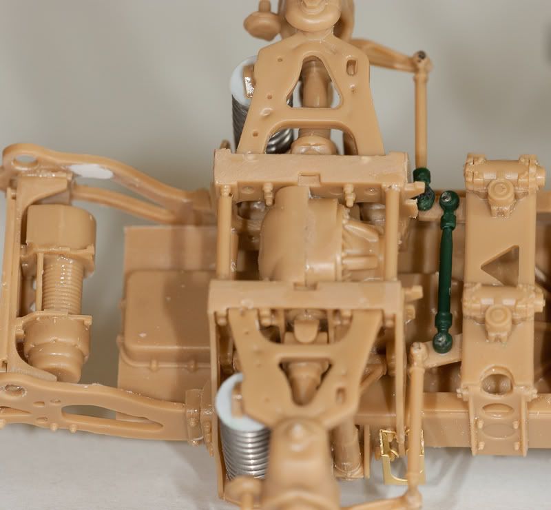

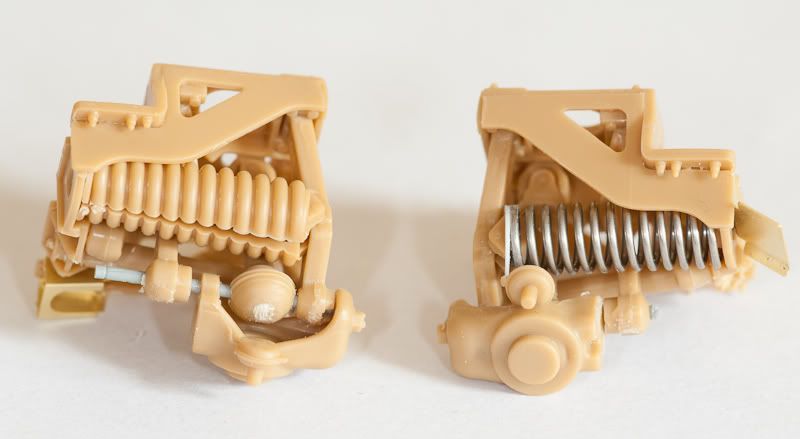

Górę pręta odcinamy i zatapiamy nagrzanym skalpelem, żeby się nie wysuwał, zakładamy sprężynę, amortyzator i cieszymy się efektem końcowym 8-)
Na koniec takie małe porównanie :roll:

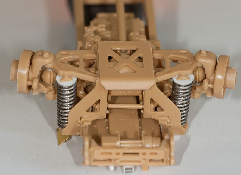

Przy przedniej osi jest taki sam błąd w instrukcji jak przy tylnej. :twisted: (części B9, D32, C53, PE-B11, C8 i B8, C54, D31, PE-A9, C7 trzeba zamienić miejscami)
@edit:
Udało mi się zrobić przednią oś do końca i jestem z niej bardzo dumny 8-)
Musiałem odciąć rogi.

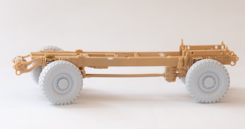

Nie mogłem się oprzeć. ;o)
Oczywiście przyłożone na sucho.

Postprzez Bubi » piątek, 18 maja 2012, 20:05
No petarda Panie :)
Ale jak juz wierciłes to czemu nie rozwierciłeś wału napędowego? hehehe mozna by napęd zrobić.
Model cudasny jak i twoja robota. Uwielbiam takie coś.
