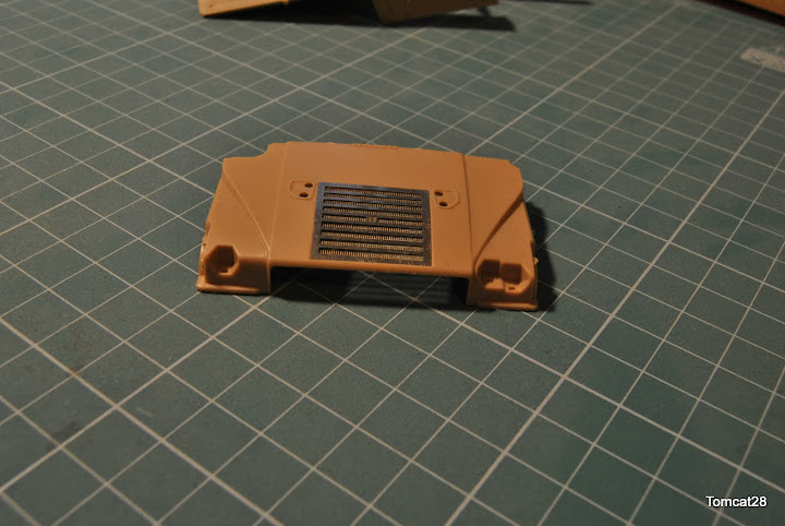

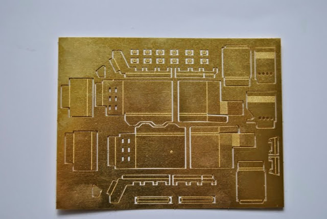

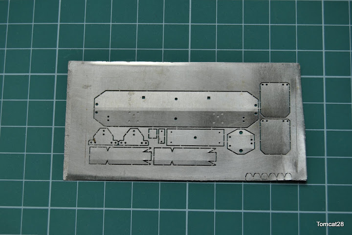

Postprzez tomcat28 » niedziela, 21 października 2012, 11:51
Witam!

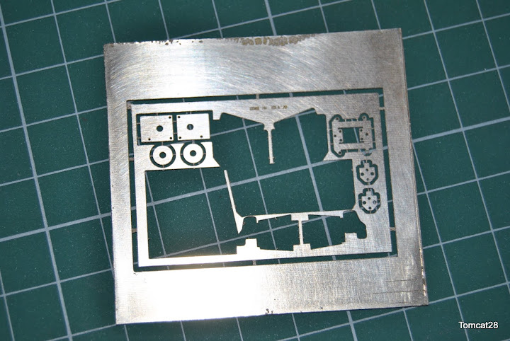

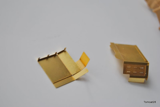

Zakładam nowy wątek. Tym razem wybór padł na HUMVEE M1151 Polskiej Żandarmerii Wojskowej o nr.rejestracyjnym UB00529.
A pierwszy ogień Poszły próby z waloryzacją własnym sumptem, czyli będąc pod wrażeniem działań Piotrka Fajgi, poszedłem jego tropem i zacząłem trawić blaszki.
Efekty przedstawiam poniżej
ObrazekObrazekObrazekObrazek

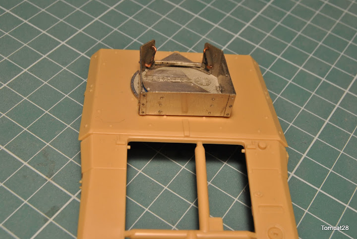

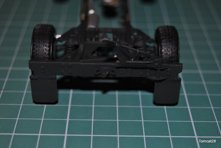

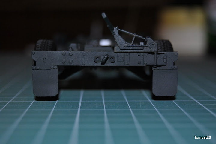

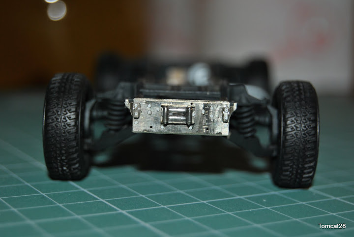

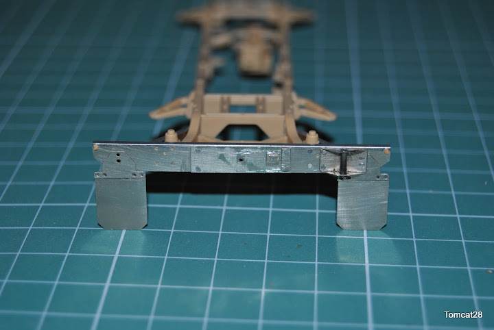

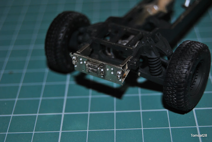

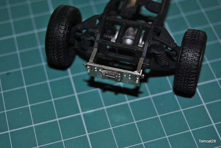

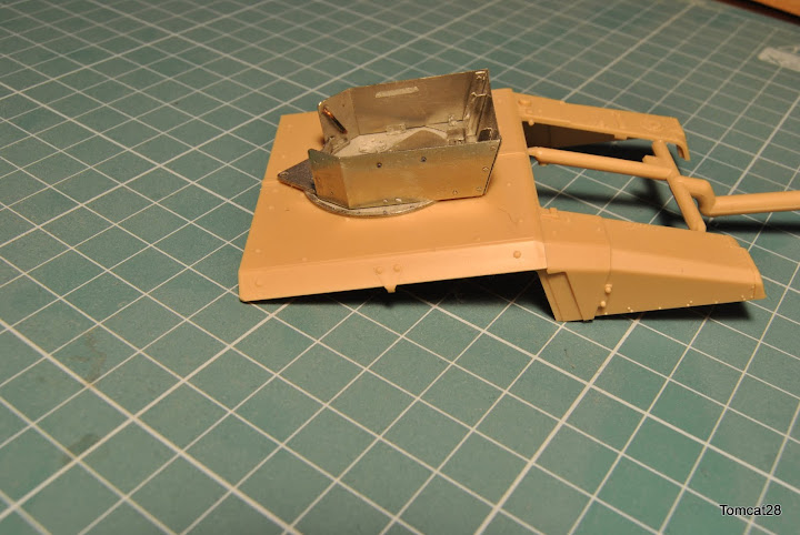

Postprzez tomcat28 » sobota, 27 października 2012, 22:47

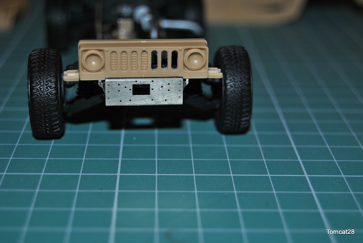

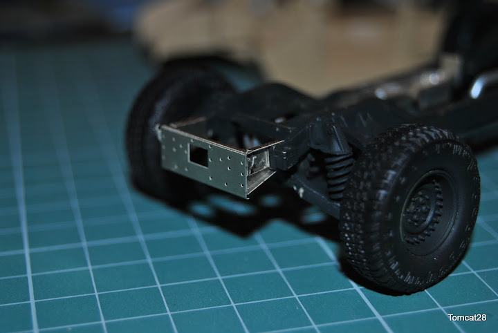

Czołem wszystkim! Mały update do mojej wesołej twórczości, jaką jest trawienie blaszek
Jak widzicie popróbowałem trochę z osłoną wyciągarki, efekty oceńcie sami
Nie bardzo wiedziałem jakiej długości ma być dolna płyta osłaniająca wyciągarkę, więc wywnioskowałem sobie że ją pociągnę do samej belki.
A na tym zdjęciu mamy resztę matriałów do złożenia
Ocenę moich wypocin pozostawiam jak zwykle Wam.

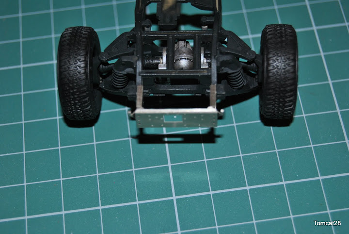

Postprzez tomcat28 » niedziela, 4 listopada 2012, 16:01
Czołem wszystkim.
Przepraszam że post pod postem, ale widocznie moje modelarstwo nie ma zainteresowania . Niestety demonem szybkości to ja nie jestem, jeśli chodzi o budowę modelu, ale niestety natłok obowiązków nie pozwala na zbyt częste siadanie przed modelem.

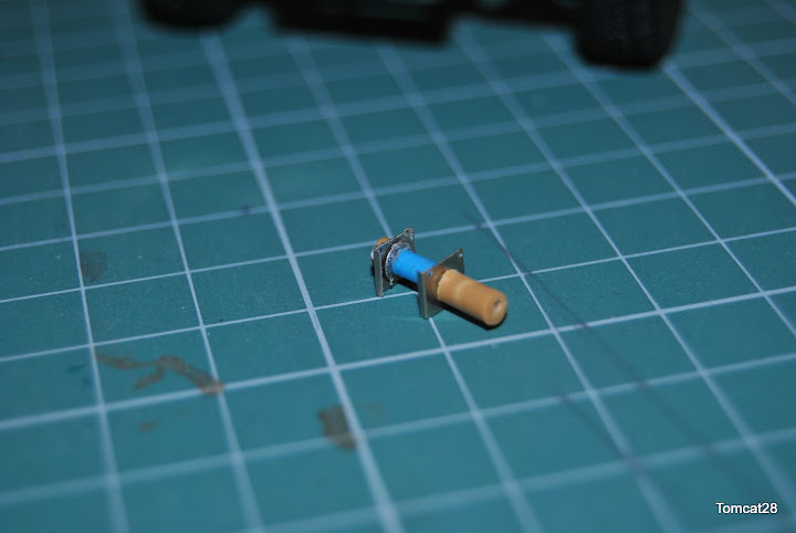

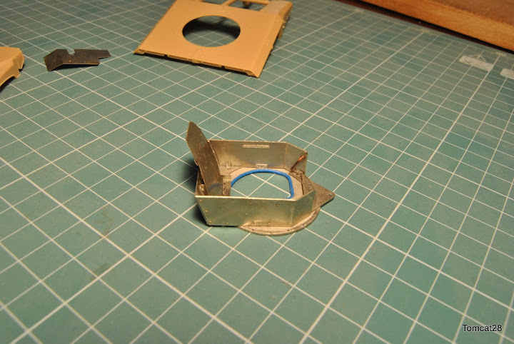

Wczoraj osiedziałem nad osłoną wyciągarki, i już po pierwszej próbie wiedziałem że bez kilku głębszych się nie obejdzie :pijak:
A tak na poważnie, poełniłem wałki z igieł lekarskich, ale żeby nie było za łatwo na każdy wałek składają się 3 igły o różnych średnicach, tj. 0,6mm, 0,9mm, oraz 1,2mm w środek poszła struna od gitary o śr. 0,35mm. Niestety troszkę się zalało cyjanoakrylem, ale myślę że nie jest tragicznie.
Jak widac zacząłem również pracę nad wyciągarką( a raczej nad czymś wyciągarkopodobnym) i tu pytanie do Kolegów na forum, z czego najlepiej zrobić linę do tej że? Ja niestety mam czarną dziurę w głowie, a na pewno ktoś coś takiego wykonywał.

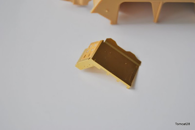

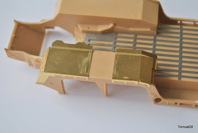

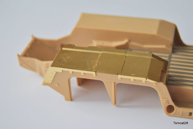

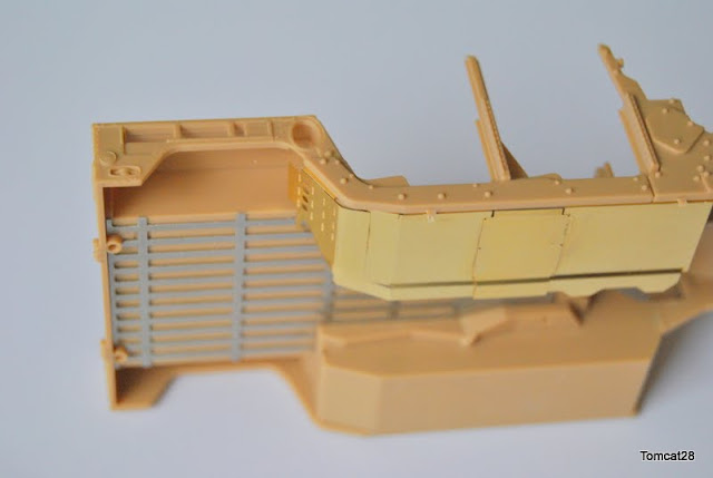

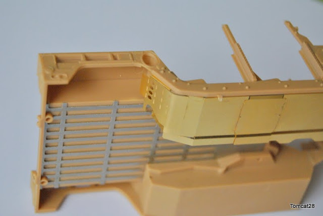

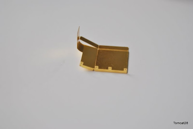

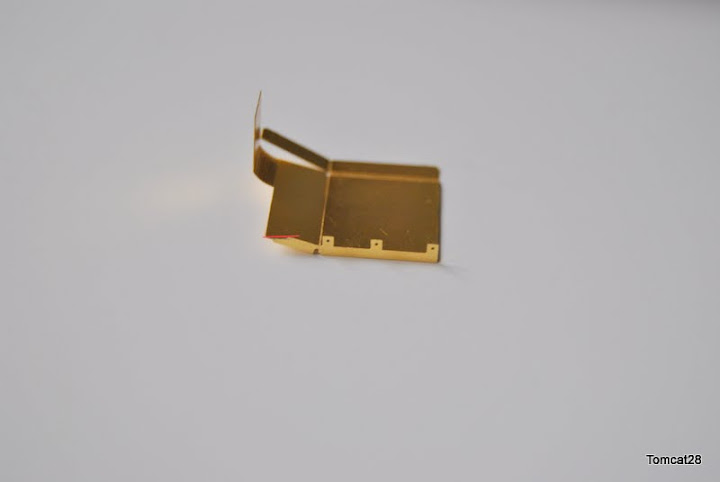

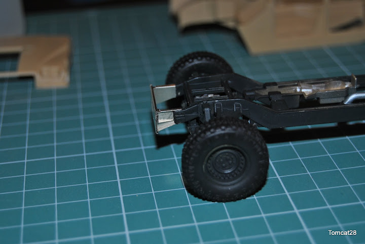

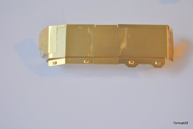

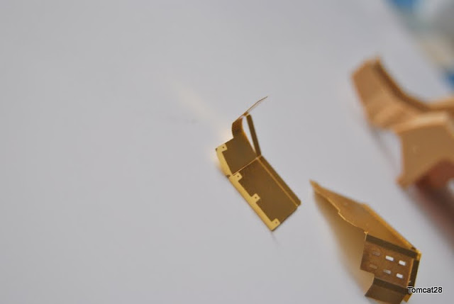

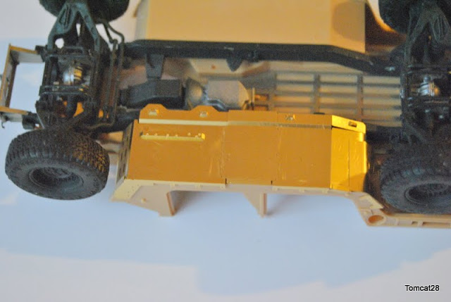

Postprzez tomcat28 » poniedziałek, 28 kwietnia 2014, 21:24

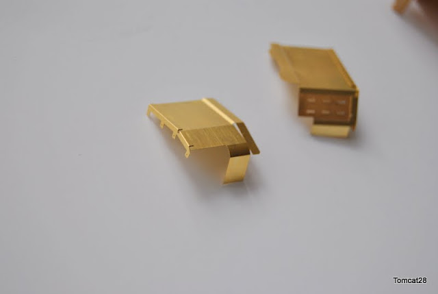

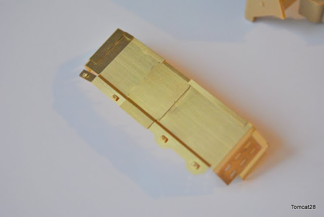

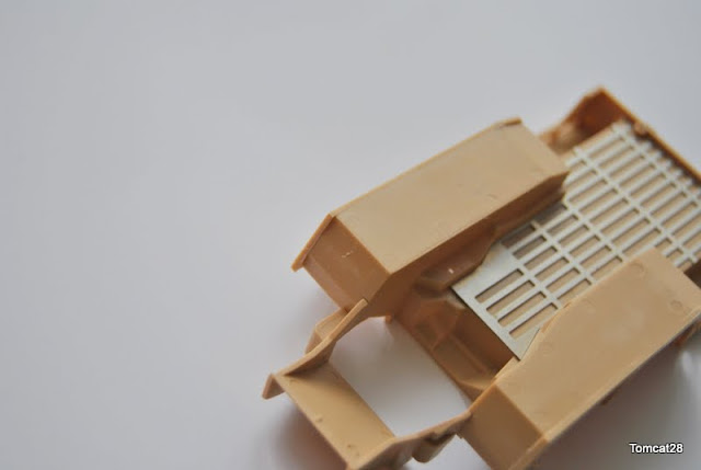

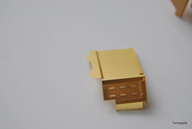

Witam. Nie żebym znalazł czas i że teraz będzie z górki, ale udało mi się pokombinować z opancerzeniem podłogi.
Efekty pracy przedstawiam poniżej.
Sorry za słabej jakości zdjęcia.
Na początek musiałem usunąć rant z brzegu wanny, oraz usunąć załamanie z płyty grodziowej z przodu.
Po usunięciu zbędnego materiału przystąpiłem do składania i muszę powiedzieć że składa się to to całkiem nieźle ;)
Robiąc wersję z dodatkowym opancerzeniem boków, co ma miejsce w tym przypadku, trzeba usunąć ostatni element z mocowania płyt do boku pojazdu (zaznaczone czerwoną kreską)
Postaram się jak najszybciej wrzucić fotki drugiej strony.
