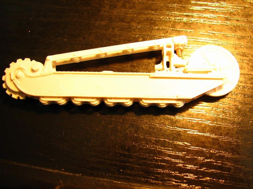

Układ jezdny:
Sprężyna z RPMu była strasznie lipna:

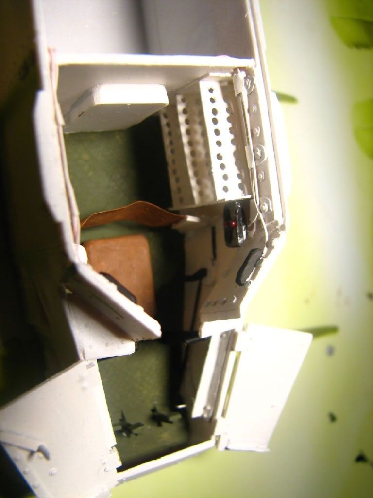

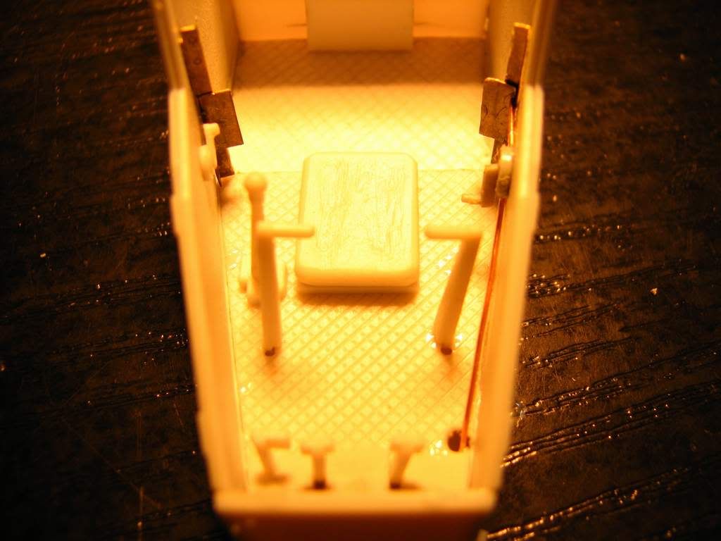

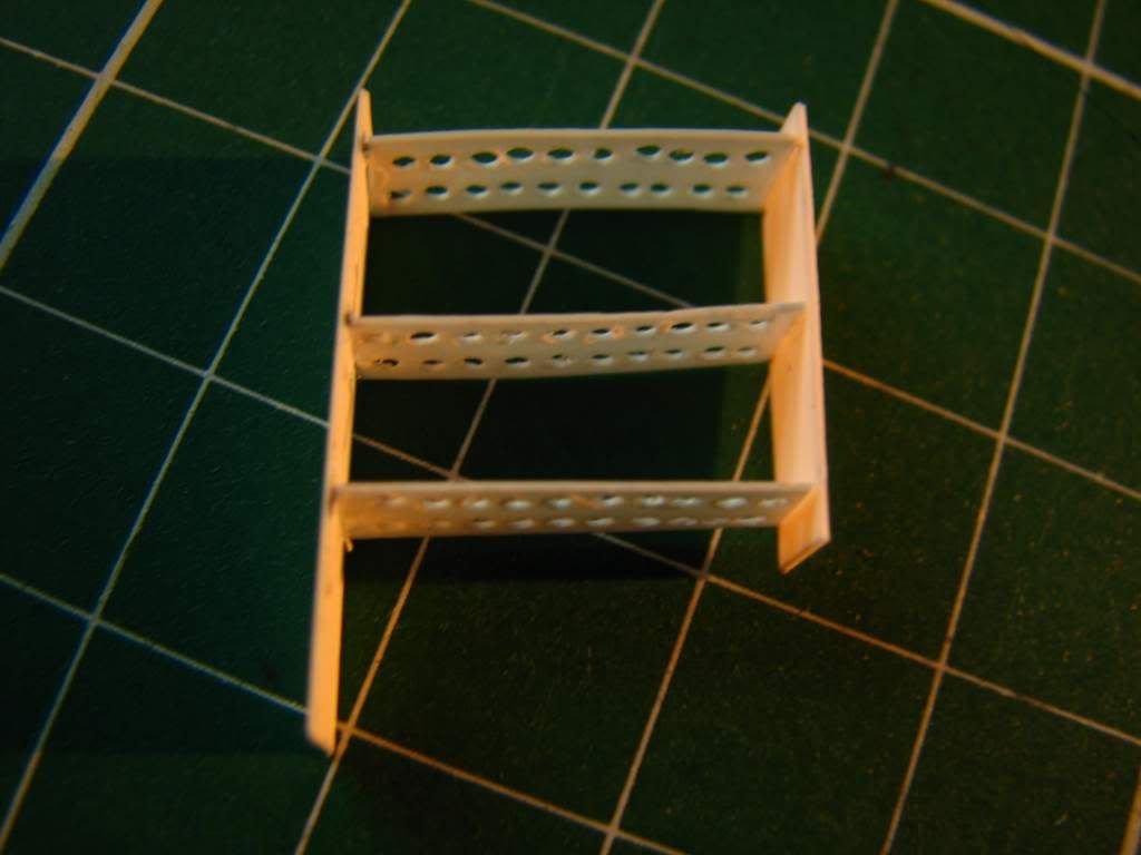

I wnętrze. Tak jak mówiłem, używam trochę alu i miedzi:
Wklejony zasobnik.

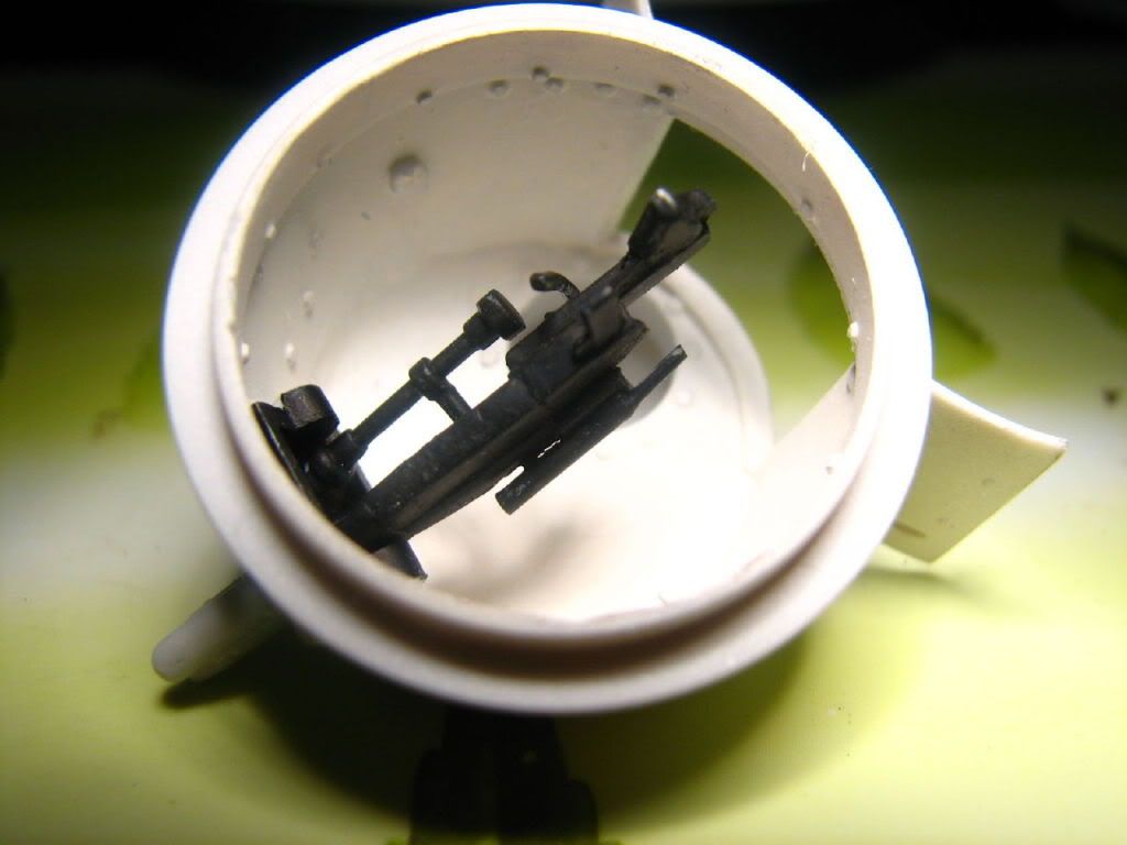

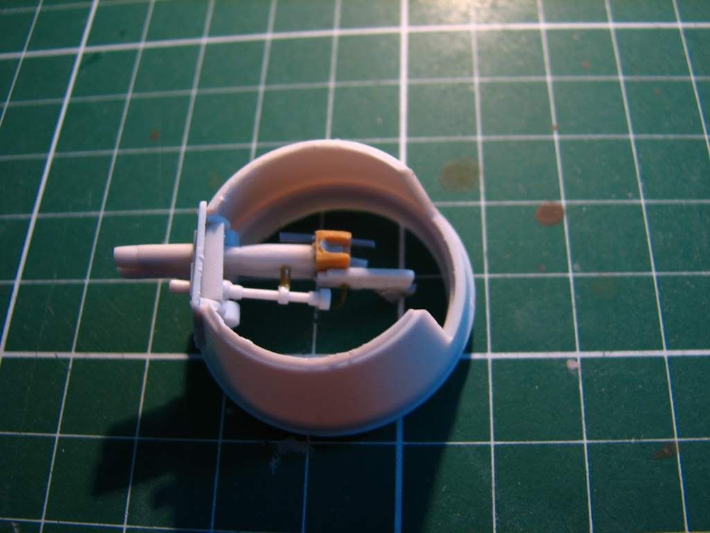

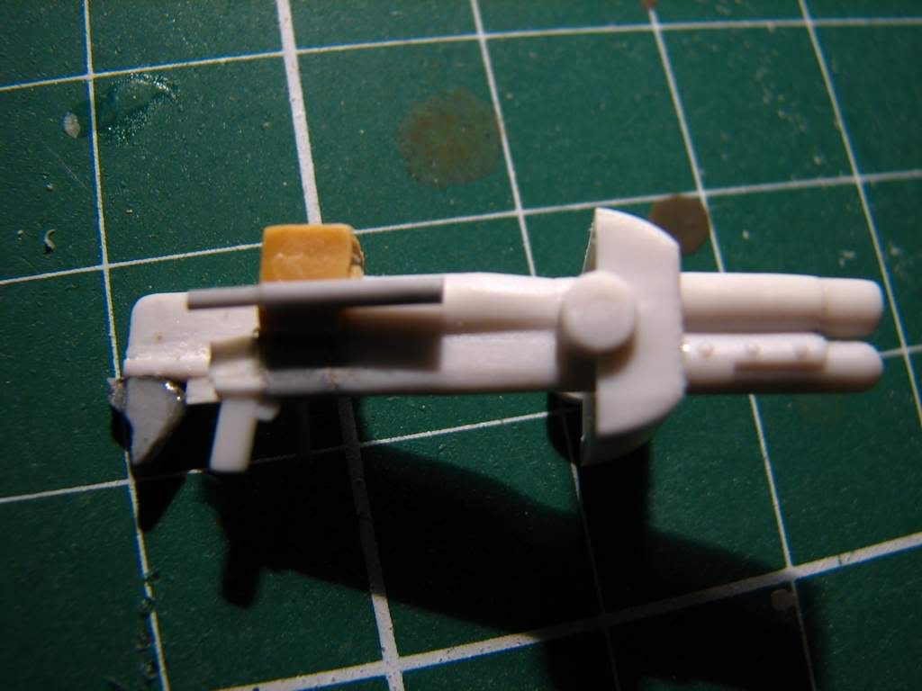

Armata Puteaux SA 18 Canon L/21. Ta proponowana przez producenta nadawała się tylko do...

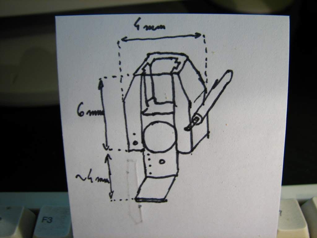

Szkic zamka:

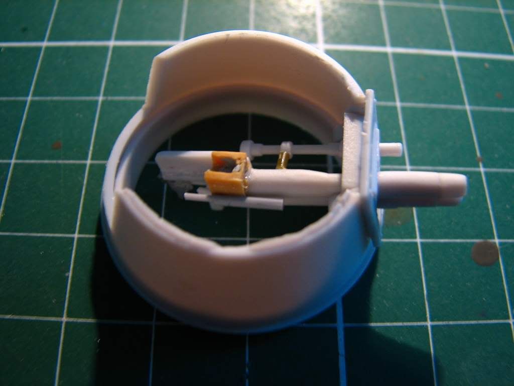

Gotowa armata:
Sama armata zrobiona jest z niewykorzystanych części czterech modeli:
-budowanego właśnie FT17;
-T-34/85 Zvezdy;
-TKS RPMu;
-Flak 43 Italeri;
Armata skończona i osadzona (na sucho) w wieży:

Pulpit sterowniczy:
I najbardziej poroniony pomysł wymyślony przez RPM. Naklejanie nitów na wieżę. Swoją drogą schemat nitów w instrukcji trochę odbiega od rzeczywistości:

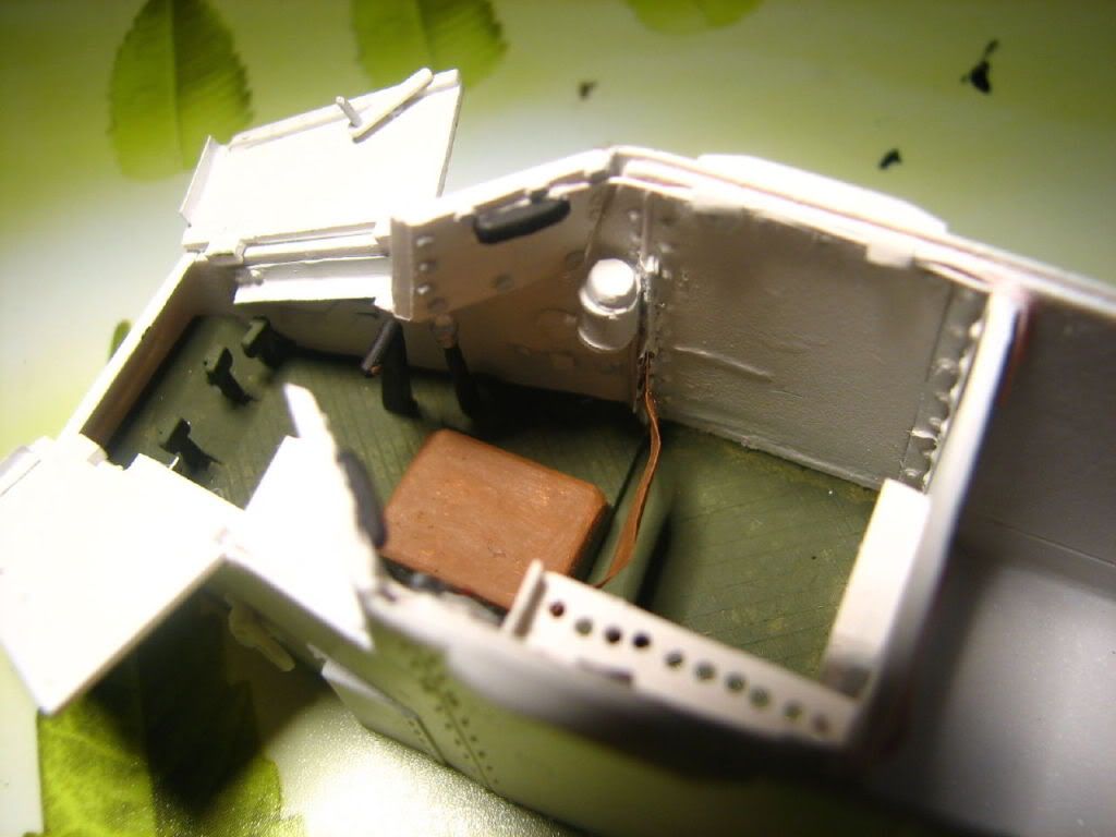

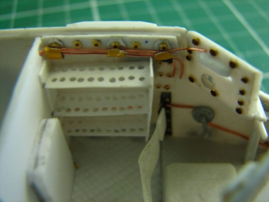

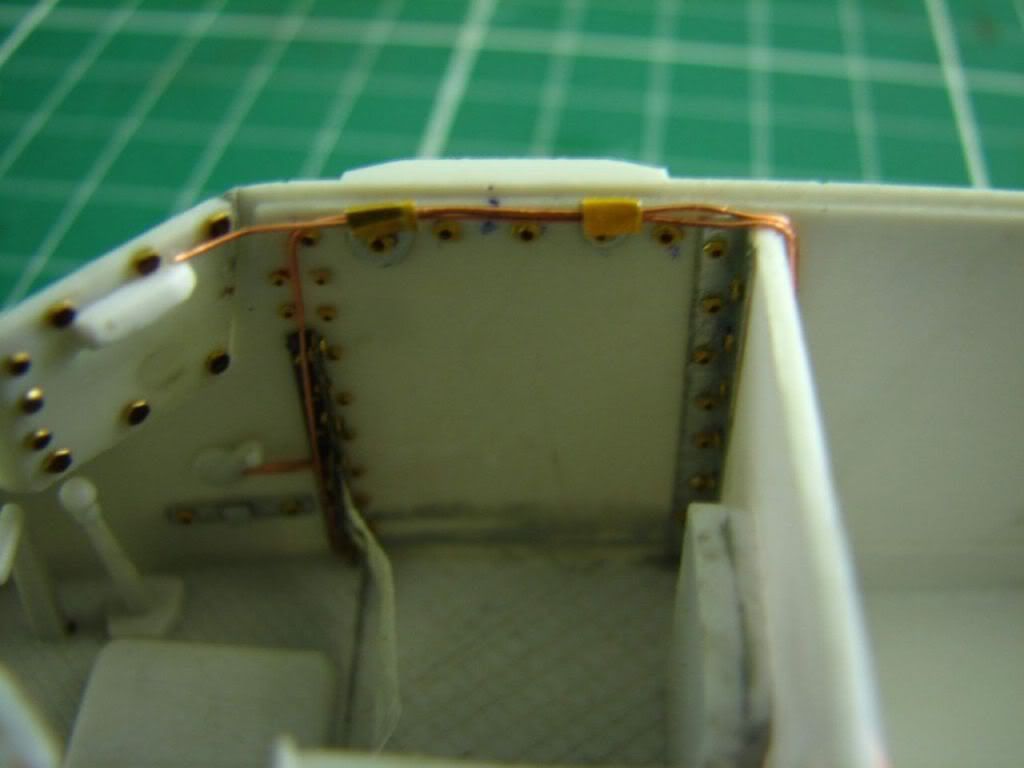

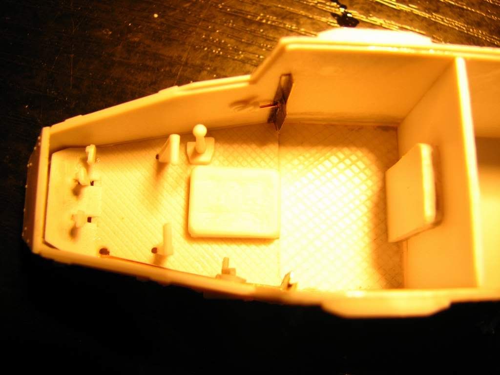

Kilka zdjęć z (chyba) gotowego wnętrza:

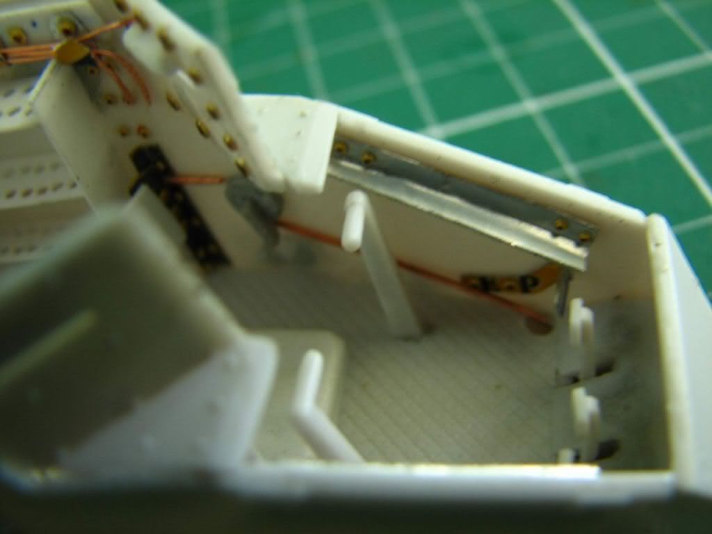

Po zrobieniu instalacji elektrycznej:
Wstępnie pomalowane wnętrze:

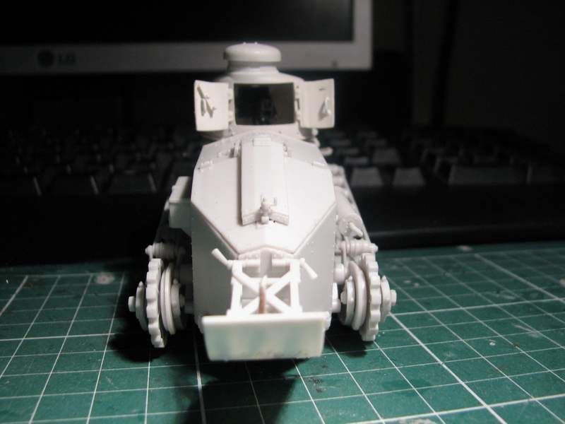

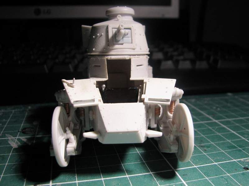

Mały kroczek do przodu.
Pojazd jeszcze nie do końca sklejony, ale już przestaje przypominać łódź podwodną :mrgreen: :
A tu ogniwkowe gąski do niego:

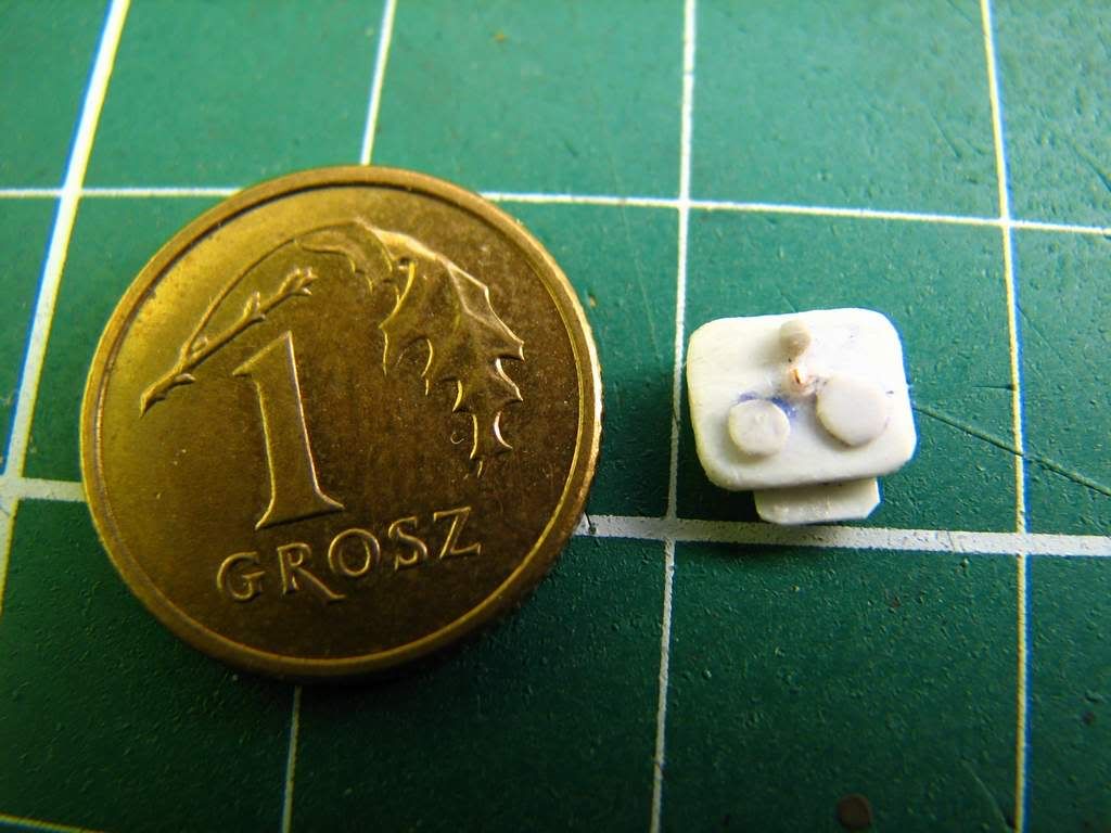

Re: FT-17 [RPM 1/35]
Postprzez spiinacz » niedziela, 28 października 2007, 15:34
Zacytuję moją wypowiedź z sPWM:
Pomysł nie jest mój, podejrzałem go gdzieś w niecie. Moja wersja jest mocno uproszczona.
Potrzebujesz np. kawałek profilu aluminiowego lub jakiś twardszy plastik i nawiercasz w nim otwór na głębokość 1-1.5mm. Średnice to już sam dobierasz, w moim przypadku wybrałem wiertło 0.7mm. Potrzebne jeszcze będą wypraski po modelach (duuużo!!). Podgrzewasz kawałek nad płomieniem i przykładasz (wyciskasz) we wcześniej wywierconym otworze
Odcinasz, przyklejasz i gotowe! Na koniec przetarłem je jeszcze kostką ścierną. I wychodzi tak jak na moim FT!
Zastanawiam się jeszcze nad zmianą nitów wewnątrz modelu!
Łukasz Szwarc

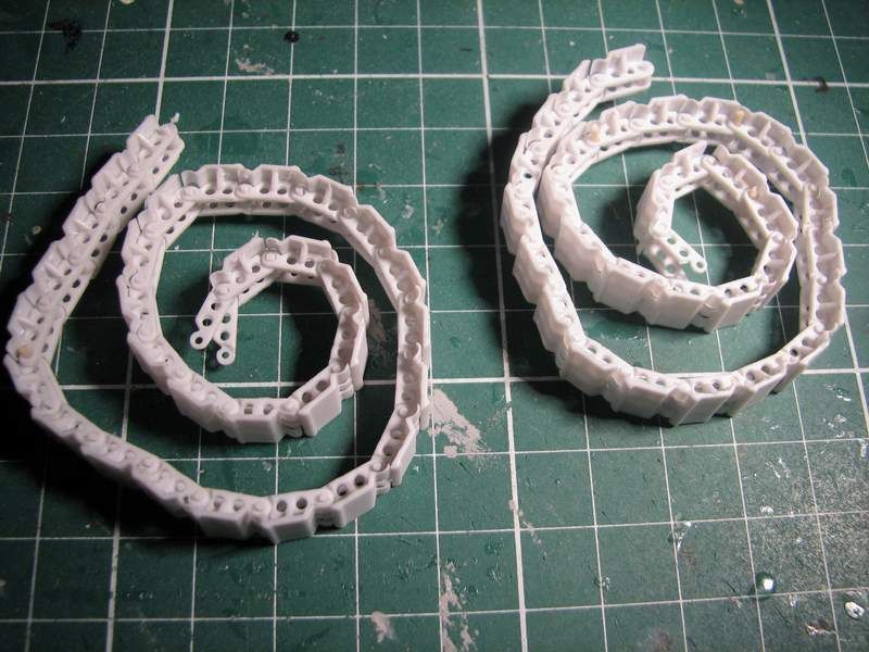

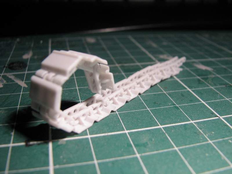

Gotowe tracki
I założone na sucho

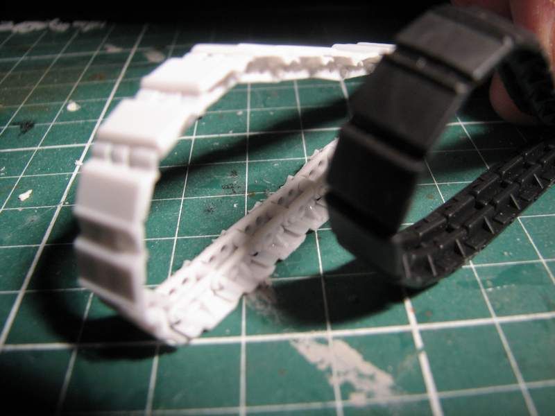

A tutaj porównanie gąsienic z pojedynczych ogniwek i pudełkowych. Różnice widać chyba od razu
Ostatnio edytowano piątek, 22 maja 2009, 19:02 przez Akahoshi, łącznie edytowano 1 raz

Cześć! :D
Dużo pracy z gąskami ale się opłaciło, te z pudełka faktycznie się nie nadają. Podoba mi się że nowe gąski są w pełni ruchome. A modelik się ciekawie zapowiada, szczególnie że wnętrze samodzielnie wykonane. Bez fototrawionek też można zbudować poprawny model :idea:

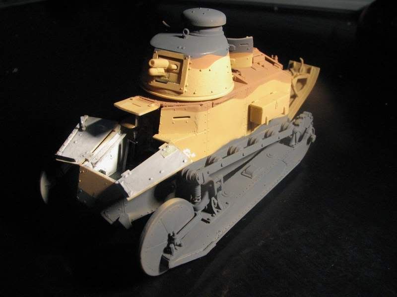

Postprzez Akahoshi » środa, 9 stycznia 2008, 23:43
Pierwszy i drugi kolor nałożony. Jutro idzie trzeci. Teraz dosycha po drugim malowaniu.
Ostatnio edytowano piątek, 22 maja 2009, 19:03 przez Akahoshi, łącznie edytowano 1 raz

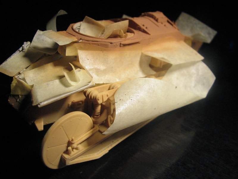

Postprzez Akahoshi » sobota, 12 stycznia 2008, 10:24
I trzeci kolor jest już na swoim miejscu. W jednym miejscu (pod włazem kierowcy) taśma maskująca Tamki zerwała mi farbę :-/
Ostatnio edytowano piątek, 22 maja 2009, 19:06 przez Akahoshi, łącznie edytowano 1 raz
