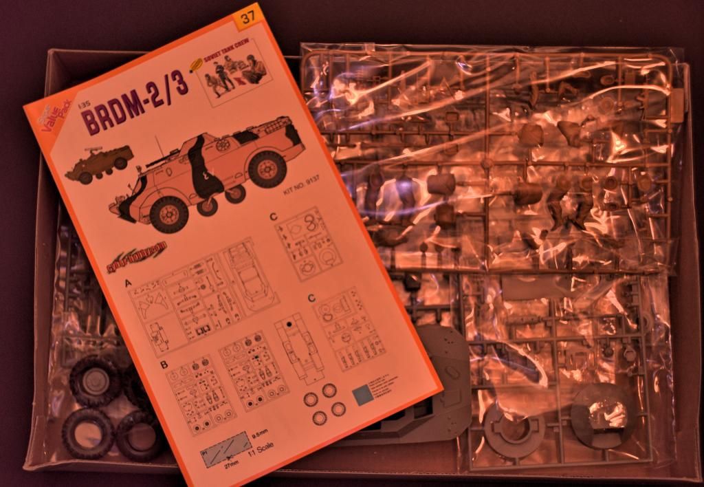

Pudełeczko:
W pudełeczku:
I niespodzianka, taka na 'dzień dobry':
W pudełku Dragona znajdują się wypraski od Revell'a oraz ramka z figurkami czołgistów radzieckich Dragona.
Model jest dość toporny, na piórach resorów widać ile czasu już upłynęło od premiery tego modelu. Dawno nie widziałem takiego przesunięcia form.

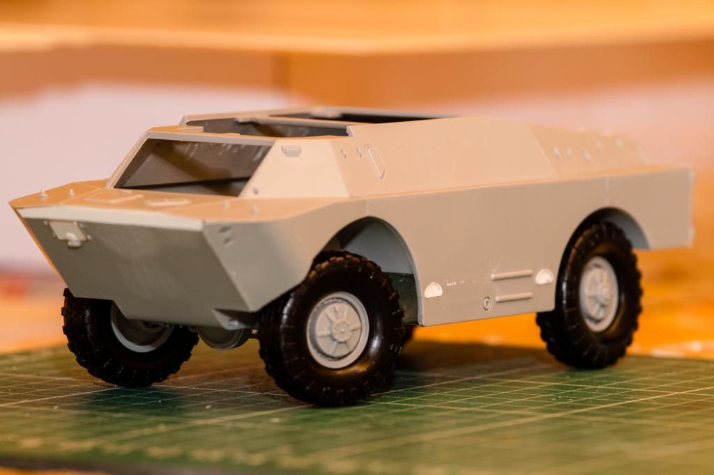

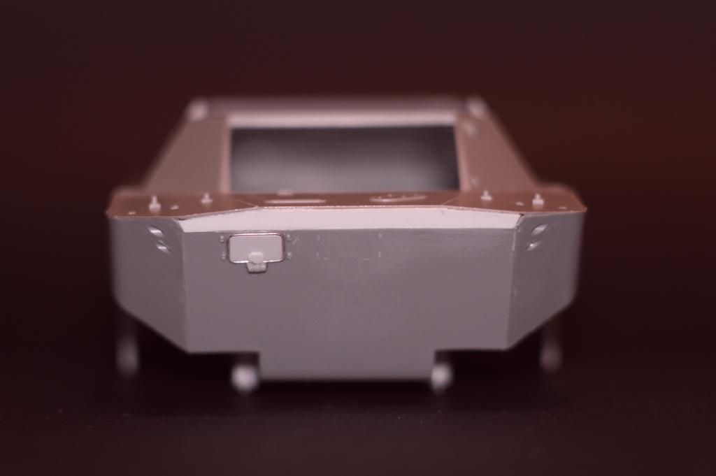

Nie wiem jak z wiernością względem planów, ale po złożeniu wanny z górną częścią kadłuba, widać, że nie trzyma on wymiarów względem oryginału. Pierwszą poprawką było wycięcie przedniej 'mordki'. Zostawiłbym tą część, ale w tym miejscu w Szakalu jest malowana rejestracja, co przy wysokości tego 'detalu' nadało wy tablicy rejestracyjnej komicznego wymiaru.
Kolejną poprawką było przecunięcie klapki ze środka, na prawą stronę (patrząc na model z góry).
Teraz przede mną zaślepienie otwórów od kół wspomagających jazdę terenową.

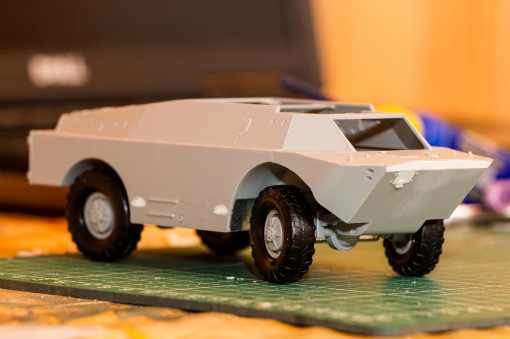

Postprzez TomB(raider) » poniedziałek, 21 stycznia 2013, 01:48
Dziś udało mi się zamknąć kwestię usunięcia w wersji M96 Szakal dodatkowych kół. Miejsce po nich zostało zaspawane i w oryginale załoga ma dodatkowe miejsce dla siebie oraz dodatkowe drzwi, które to, mam nadzieję, że w moim modelu pojawią się wkrótce.

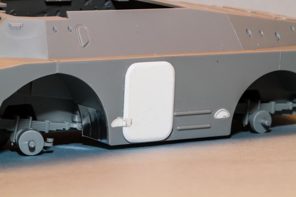

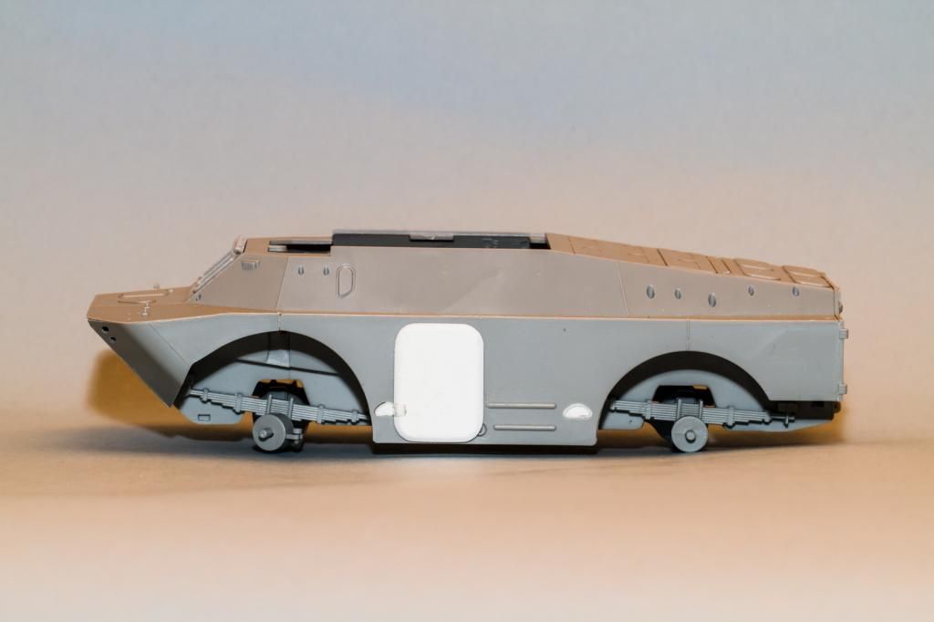

Postprzez TomB(raider) » środa, 30 stycznia 2013, 00:25

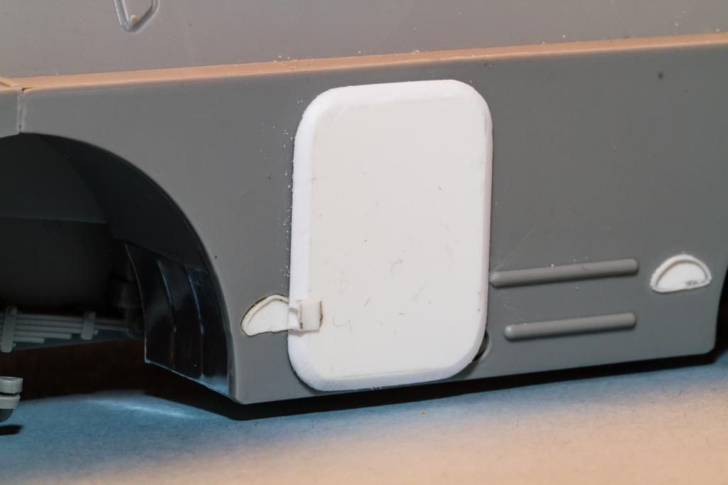

Mały update. Zrobiłem boczne drzwi, ale niestety potknąłem się na zawiasach. Mam nadzieje, że wymyślę jakieś rozwiązanie:
