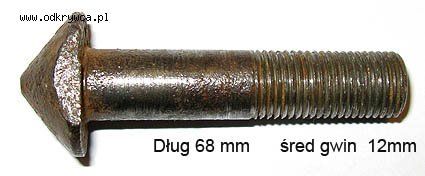

Postprzez bigtank » poniedziałek, 18 lutego 2013, 14:11
Słabo czytasz dokumenty ;o)
Wszystko było skręcane śrubami. Śruby kadłubowe były stożkowe z podcięciem na klucz, a wieżowe soczewkowe z wycięciem pod śrubokręt..
Tu fajne widać to i owo
Ta jest oryginalna od TKSa - podobne były oczywiście w 7TP. Źródło Odkrywca

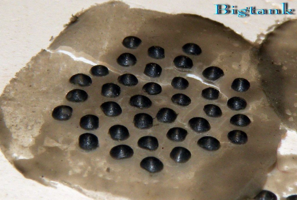

Postprzez bigtank » sobota, 2 marca 2013, 20:31
Chyba tak lepiej, szybciej i przyjemniej. Wycinka wykrojnikiem z odpowiedniej fi igły i samo idzie.. Te są do mojego FT a i do przyszłego 7TP będą również pasowały...
