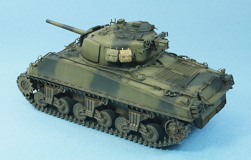

Postprzez Archelaos » wtorek, 27 sierpnia 2013, 13:24
Postępy prac:
Główne komponenty zmontowane
Próbowałem zrobić lepszą fakturę na elementach odlewanych, a że robiłem to pierwszy raz, trochę sobie eksperymentowałem. NA zdjęciach wygląda to marnie, ale na żywo jest lepiej. Ciekawe co wyjdzie jak położę farbę :mrgreen:
Tył wozu doprowadzony do porządku - zmontowany deflektor i jego obudowa, sponsony zamknięte
Elementy na tylnej płycie doczekały się spawów
Przód. Pierwotnie planowałem zrobić nowe osłony świateł, ale ostatecznie zdecydowałem się na pocienienie zestawowych. Odchudziłem je o jakieś 60% i myślę że wyglądają sensownie. Rozwierciłem też klosze lamp i spróbuję zrobić lepsze, przezroczyste. Zobaczymy jak wyjdzie.
Dorobiłem druciane uchwyty w miejsce litych elementów jakie zaserwowała Tamka, ponawiercałem otwory przy wlewach itp.
Poprawiłem też wózki - dodałem brakujące łby śrub, nawierciłem otwory do montażu uchwytu rolek powrotnych i zmęczyłem bandaże kół jezdnych (znowu po raz pierwszy)
Do zrobienia jeszcze: podpory otwartych klap silnika, uzupełnić bardzo ubogie mocowanie transportowe na nkm, porobić spawy wokół uchwytów, osłon lamp itp. Poza tym oczywiście sam Browning, który już zacząłem - zestaw RB naprawdę bardzo dużo zmienia i wygląda o niebo lepiej niż zestawowe, podobnie ma się sprawa z żywicznymi lufami z Eureki.
Archelaos
Posty: 157
Dołączył(a): niedziela, 17 maja 2009, 22:54
Re: M4A3 Sherman Tamiya 1:35
Postprzez Archelaos » niedziela, 1 września 2013, 10:48
Tym razem dwa etapy w jednym poście - nie miałem niestety czasu żeby wstawiać je oddzielnie w zeszłym tygodniu.
Kadłub sklejony w całość:
Obrazek Obrazek Obrazek
Na zdjęciach nie nie ma wózków, ale dodałem do nich po trzy śruby na dole korpusu wózka (za radą kolegi Shermana - Dzięki!)
Dzięki uprzejmości kolegi Modelarza mogłem skorzystać z jego aerografu, co znacznie przyspieszyło malowanie - całość była najpierw pomalowana czarną farbą podkładową w sprayu (Chaos Black Citadela), a potem z aero mieszanką farb Tamiya.
Malowanie prawej burty oparte z grubsza na tym zdjęciu:
z Concord 7036 The Sherman At War (2) The Us Army In The European Theater 1943-45, str 69
Ma on co prawda wczesny typ włazu*, ale pasuje czasowo, a oddziały miały przecież mieszaninę wariantów z różnych dostaw.
*Co zauważyłem oczywiście dopiero po pomalowaniu...
Następny etap już wkrótce

Postprzez Archelaos » poniedziałek, 2 września 2013, 11:42
Tak jak wspominałem, poprzedni etap był trochę opóźniony. Teraz przedstawiam aktualny stan modelu. Prawie gotowe, ale jeszcze chcę parę rzeczy poprawić - miejscami malowanie, linki mocujące bagaże itp
Muszę jeszcze skończyć Browninga na wieżę, dodać linę holowniczą, a co najważniejsze, planuję prostą podstawkę i jakieś figurki.
Wie ktoś wie jak długa powinna być antena?
Żeby dociągnąć do tego etapu korzystałem z wielu produktów AK - muszę powiedzieć, że rzeczywiście bardzo przyjemnie się z nimi pracuje.
Archelaos

Postprzez wapel » poniedziałek, 2 września 2013, 11:50
Bardzo ładnie to wszystko wygląda. Ja osobiście przyłożyłbym większą uwagę do liny trzymającej pakunek - jest niedopracowana - nie pomalowana i za słabo napięta. Ale generalnie to bardzo mi się podoba :) .
pozdrawiam, Paweł

Postprzez Modelarz » poniedziałek, 2 września 2013, 11:54
Rewelacja Maćku, dałeś czadu ! Pędzlowanie na medal, widać że masz rękę do odprysków i małych detali, nieźle się wytrenowałeś na tych maciupeńkich figurkach.
Pakunki z tyłu kadłuba do wymiany bo mają fatalną rzeźbę, reszta ok.

Postprzez Archelaos » wtorek, 3 września 2013, 19:18
Dzięki!
Ten najbrzydszy pakunek to ze starego M4A1(76) z Italerki :D - wziąłem, bo był dobrze dopasowany do półeczki. Spróbuję jeszcze nad nim popracować, żeby zaczął porządnie wyglądać, bo rzeczywiście ma marną rzeźbę. Jak się nie da, to go czymś zastąpię.
Linki są do wymiany, były mocowane na szybko, żeby się pakunki trzymały na konkursie.
