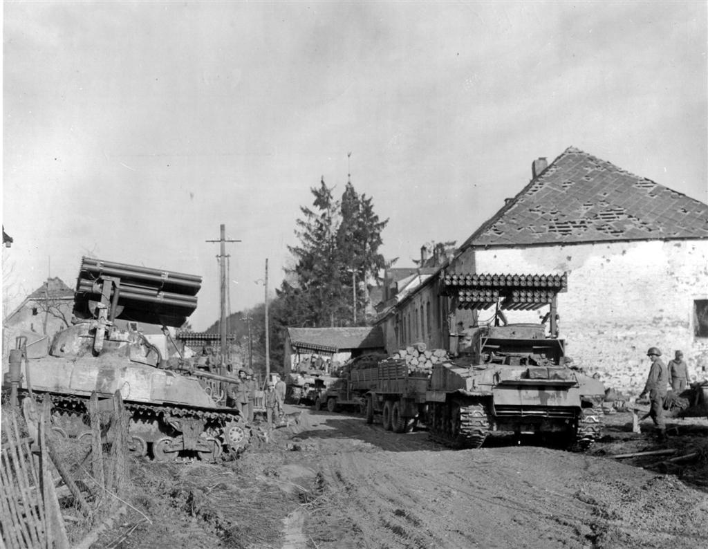

Sebastian obstawiam niemiecką wieś, marcowa plucha i słota, coś w tym guście. Mniej więcej tak, tylko bardziej mokro:
Swoją droga M4A3 po prawej jest ciekawy, ma zdystansowane od kałuba mocowania do osłon przeciwpylnych, tak jakby wzięte z Jumbo.

Fajna scenka, zerknij na ten fragment siatki na płocie, to może być fajny element. Pozwolę się przyglądać tej pracy nadal.Powodzenia i do zobaczenia wkrótce.
Re: M4 Calliope Tamiya/Italeri/Skracz
Postprzez Radek Pituch » poniedziałek, 27 stycznia 2014, 20:59
Oj nie tak wkrótce niestety Sebastian, myślę, że dopiero za rok...
http://radedtzky.blogspot.com/2013/12/s ... -2014.html
Tak, ten płot wygląda fajnie, na fox company research jest dużo fajnych zdjęć w podobnym klimacie, coś wykombinuję.
