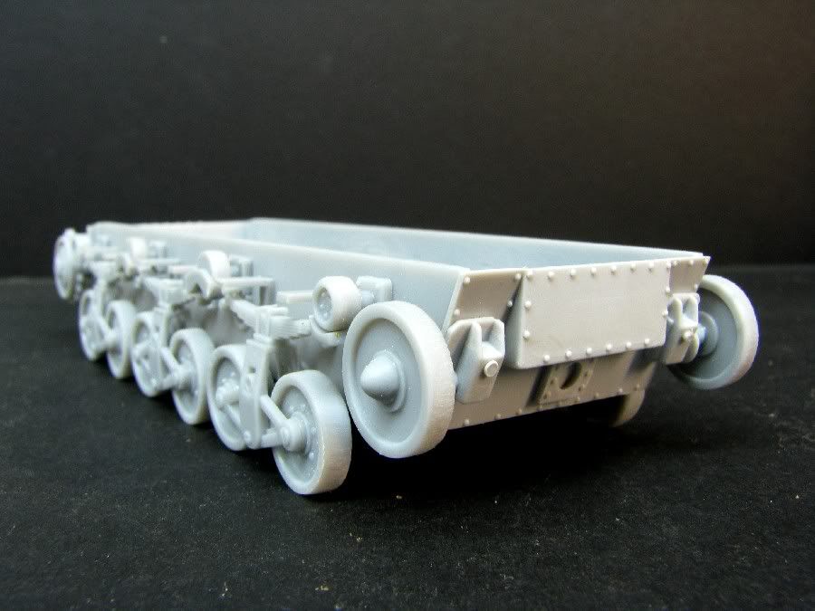

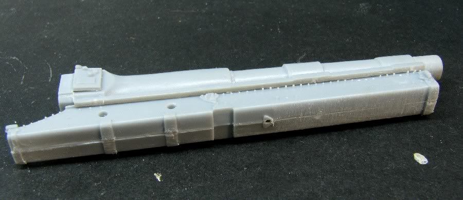

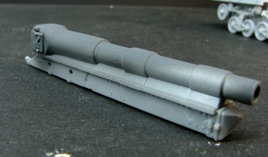

hotchkiss sebastiana przypomniał mi, że i ja mam w magazynie podobną maszkarę. zważywszy na to, ze muszę pilnie skończyć 5 modeli, to był doskonały moment i świetna okazja, by zaczać kolejny

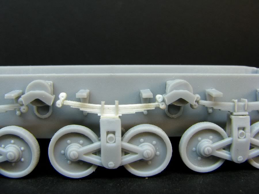

muszę przyznać, ze jak na wypust Fabryki Modeli Niesklejalnych (zwanej dalej RPM) skleja się całkiem miło. fakt, to nie dragon, nawet nie trampek- każdą cześć z osobnaobrobic trzeba solidnia, detal nie powala finezją.. powala natomiast nadlewkami i topornymi kanałami wlewowymi.. niemniej jednak, jak dotychczas wszystko pasuje doskonale (nie licząc koniecznośc nawiercania lub powiekszania otwórów w rolkach podtrzymujących). najpoważniejszy zgrzyt to brak jednego z resorów (model z 'drugiej ręki', wlewy nazbyt soidne, wiec można domniemywac, ze to nie wina i błąd producenta) - dorabiać musiałem
obym nie wypowiedział tych słow w złą godzinę, ale wiele wskazuje, że nie jest to tak straszny model, jak to niektórzy twierdzą.. choć nie można ukryć, że okolice koszmaru zaczynają sie w rejonie działa- wypraska z jego lementami, istotie, nie wyglada zachęcająco.

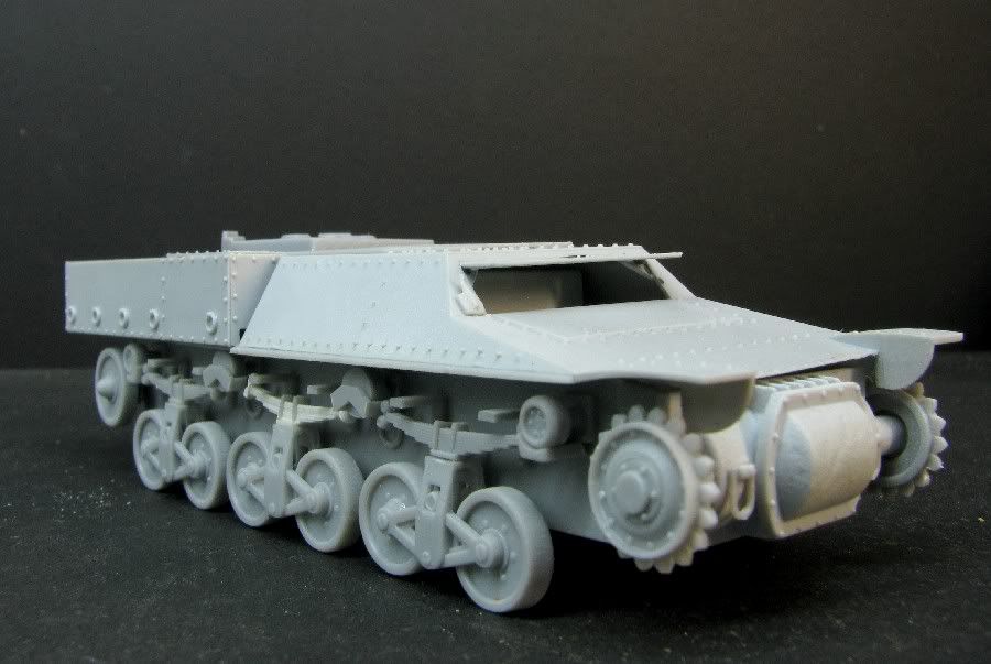

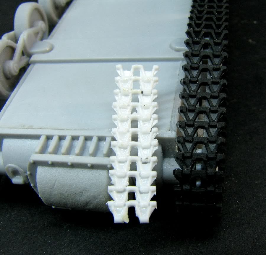

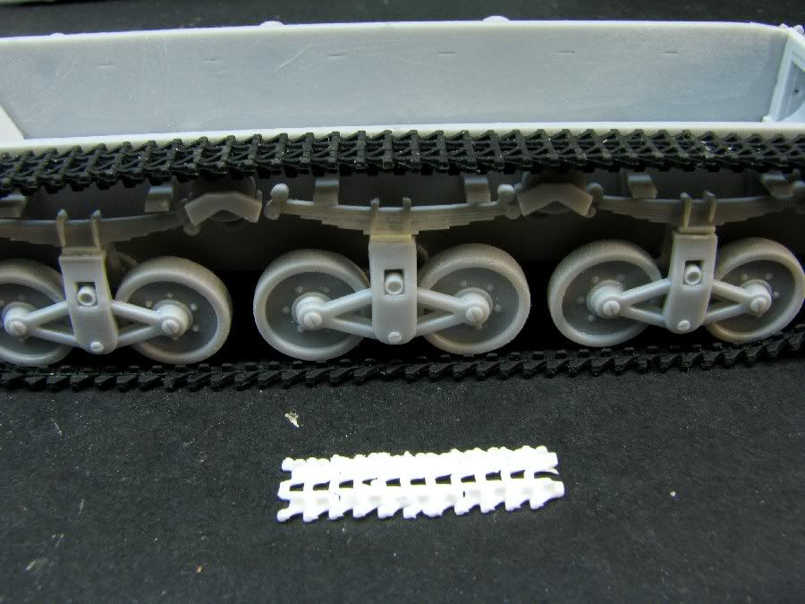

gąsienice.. no mam dylemat
rpm się, w sumie, postarał.. miękka guma, detalem nie ustępuje za bardzo plastikowym ogniwkom..
to oznacza, ze chyba nie będę się babrał w ogniwka.. samo wycinanie ich z ramek to katorga- bo mają istotne tendencje do wyginaia się, czy wręcz łamania. Jedyny kłopot, to oczywisty brak 'zwisów'..
..ale to z pomocą cyjanoakrylu się obejdzie..

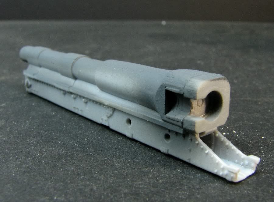

tymczasem zabralem się za puszkę. no tu jest wesoło: spasowanie- kontrwersyjne, finezja- kontrowersyjna, szpachla- schnie zbyt długo, obejdzie się bez niej

Jeśli idzie o gąsienice, to miałeś akurat szczęście. W moim egzemplarzu były tylko ogniwka...

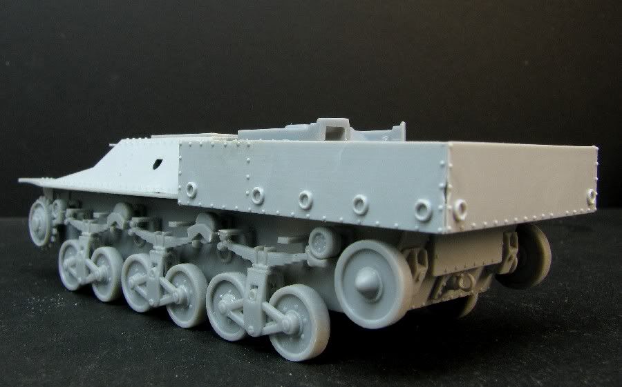

Akahoshi napisał(a):W moim egzemplarzu były tylko ogniwka...
no to też jakiegoś sekendhenda mieć musiałeś, bo fabrycznie są tylko paski, a ogniwka dokupiłem oddzielnie.. całkiem niepotrzebnie, jak sie okazuje
na wierzch wyłazić zaczyna nie przesadna subtelność wlewów
poza tym nadal wszystko całkiem nieźle spasowane..

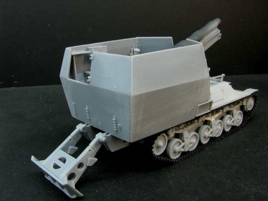

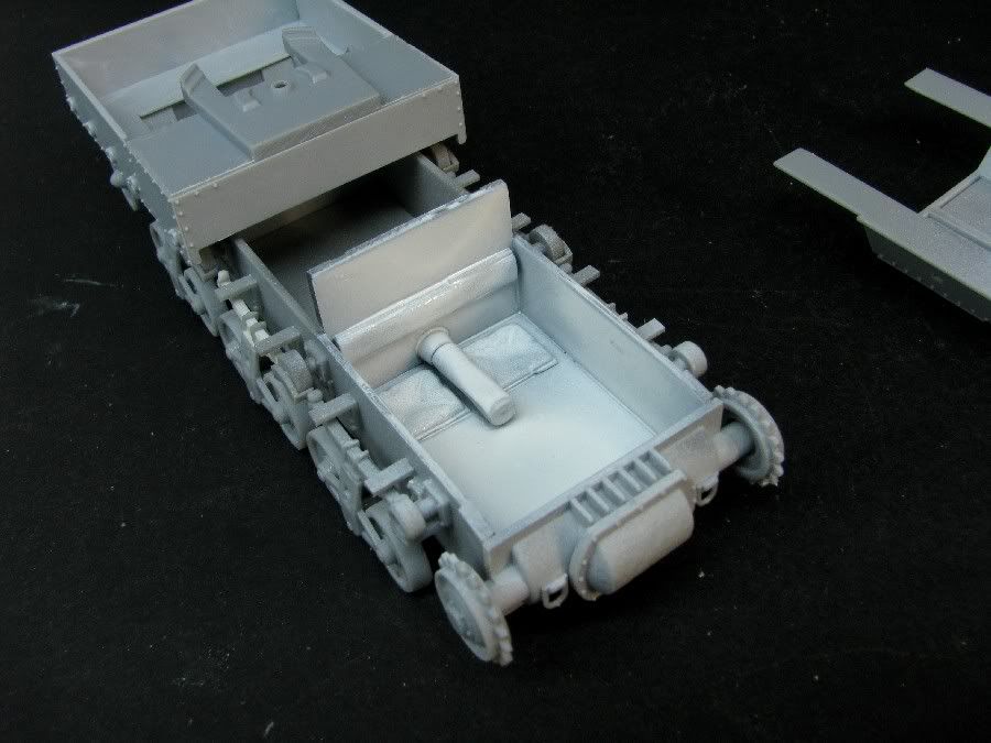

Postprzez Kamil Feliks Sztarbała » poniedziałek, 25 maja 2009, 21:58

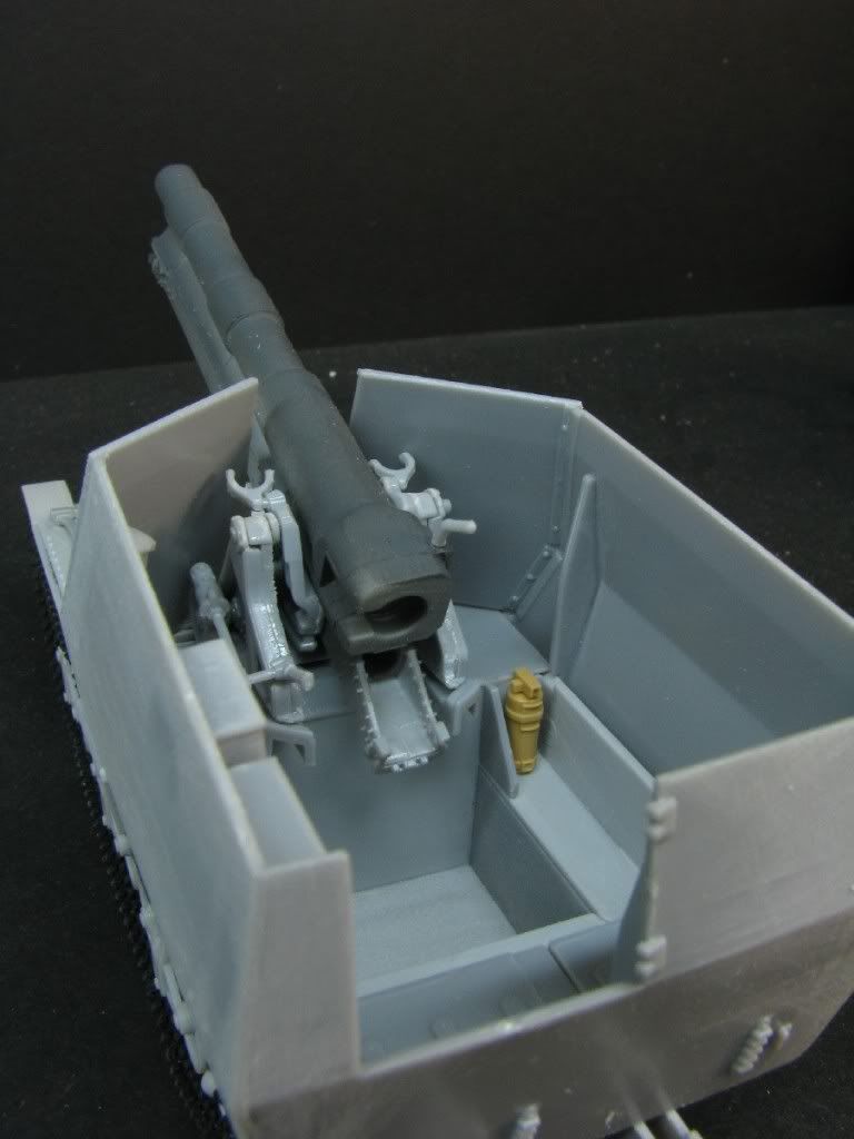

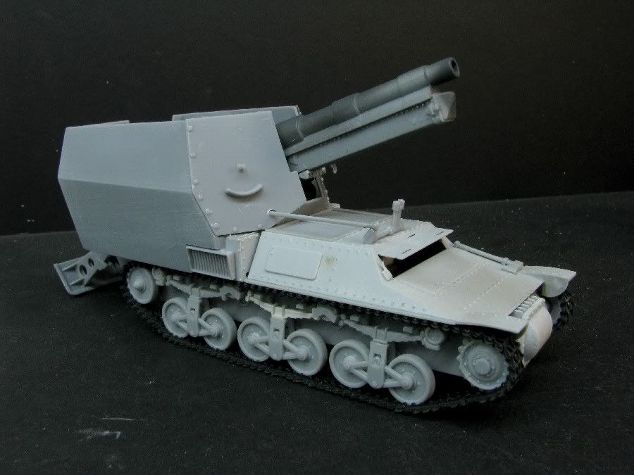

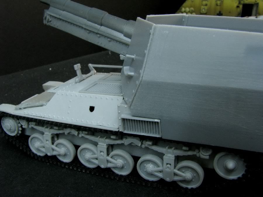

nie, nie żartuję. chociaż im dalej w las tym gorzej. może nie do końca w temacie składalności i spasowania, a finezji detalu i precyzji odlewu. takie mam wrażenie, ze gdybym sklejał loraine to wszystko było by ok. natomiast wszystko co jest modyfikacją zestawu podstawowego wyglada znacznie gorzej. jak w modelach zvezdy na bazie gaz-a aaa.
elementy lekko wypaczone, brzego mało wyraziste, instrukcja mało precyzyjna.. ale idzie do przodu
kolejne potwoerdzenie przemawiajace za wyborem gąsienic gumowych- plastki trzeba by było rżnąć, bo by się nie zmieściły między rolkami a błotnikiem. zapierały by się tez zapewne o burtę miejscami.

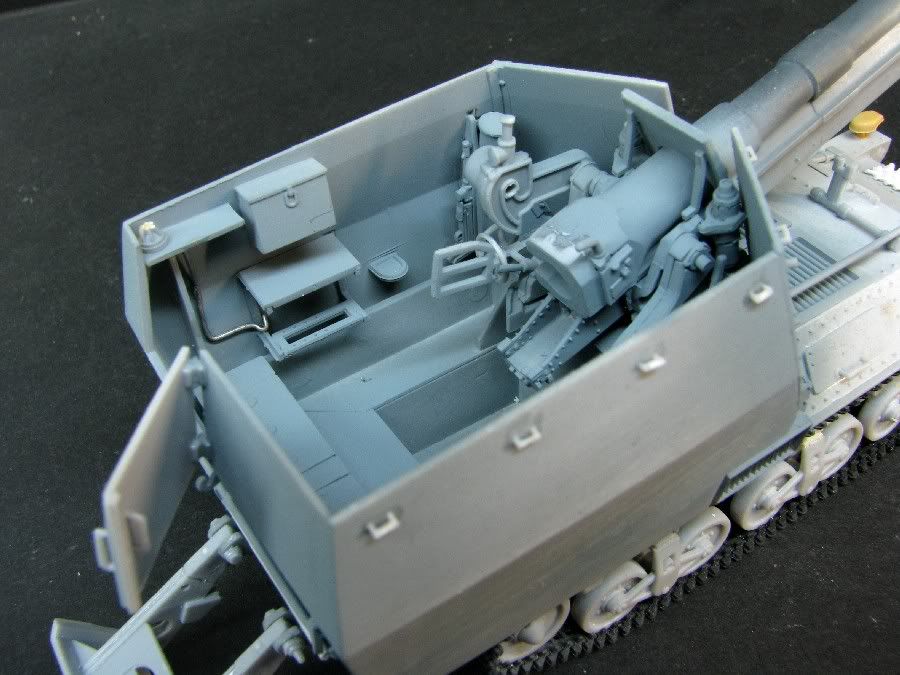

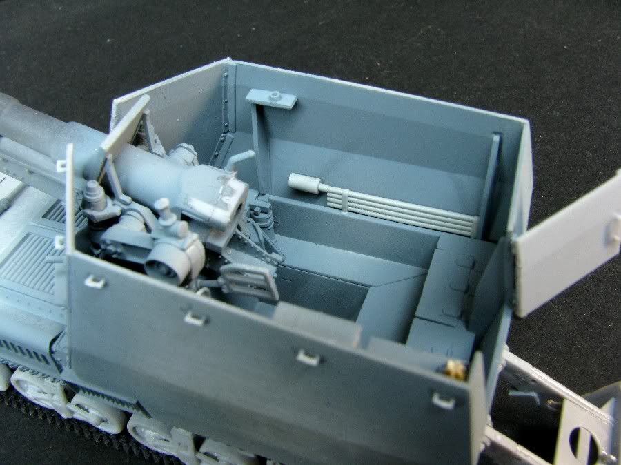

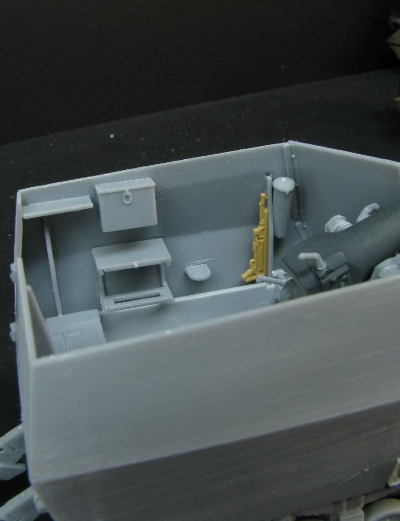

co przed nami? grzebanie w pozostałosciach z innych modeli i blachach, bo 'detale' wnętrza są kontrowersyjnej urody- by doprowadzić je do wyglądu przyzwoitego trzeba by je w zasadzie zrobić od nowa. i z częscią tak będzie. radio też pójdzie do wymiany, bo w modelu jest koślawa skrzynka z paroma nieregularnymi wypustkami..

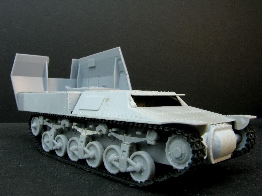

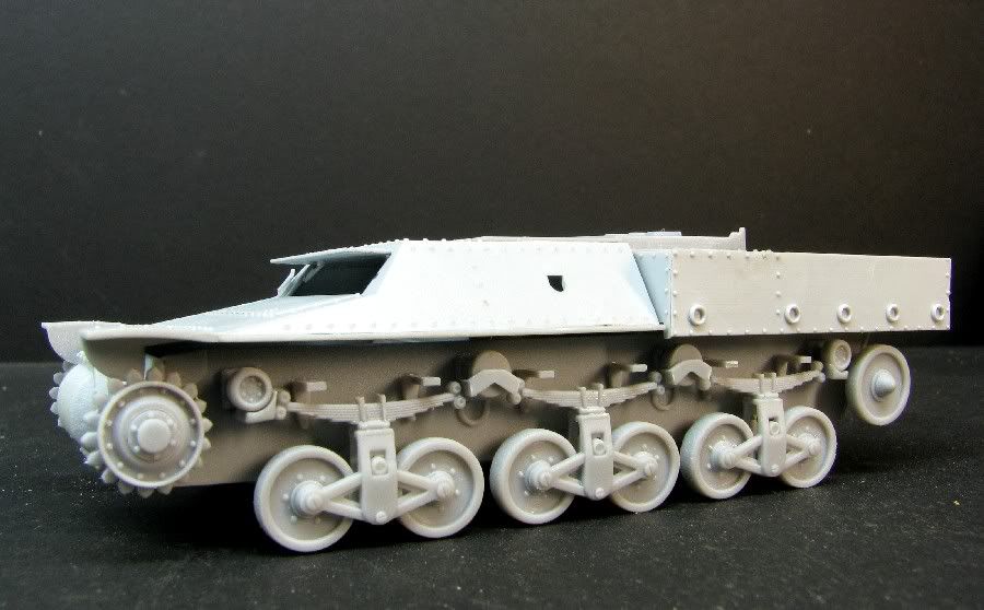

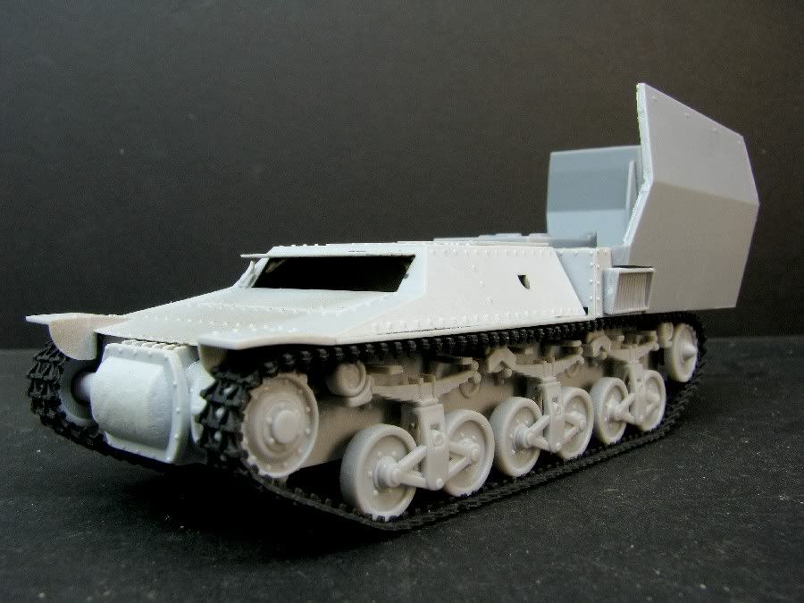

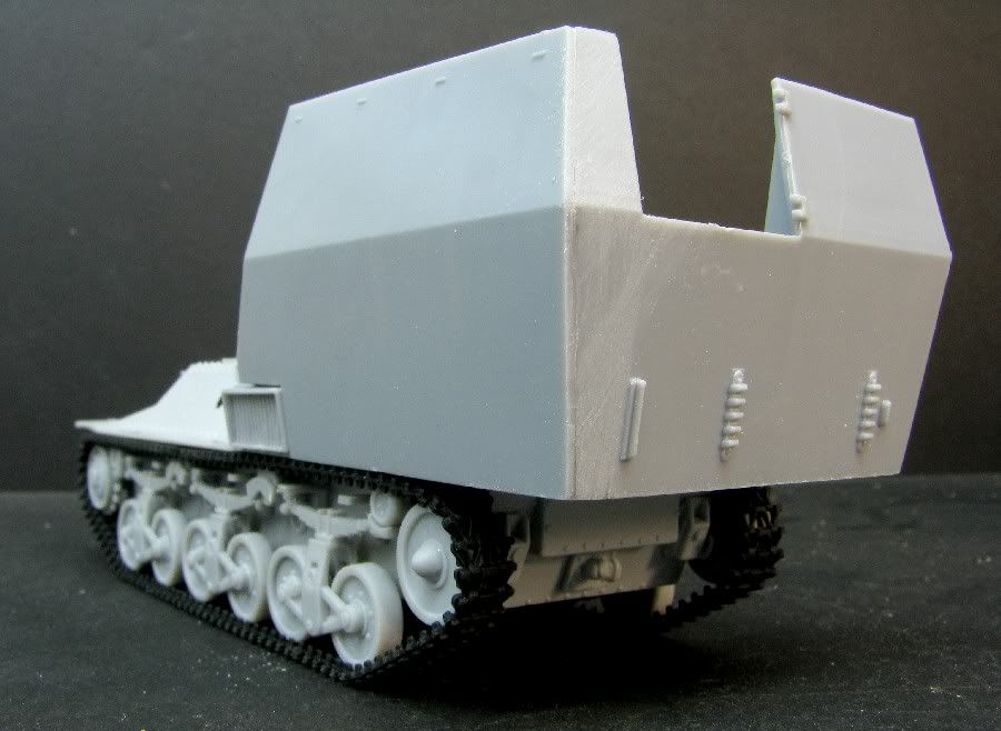

Postprzez Kamil Feliks Sztarbała » wtorek, 26 maja 2009, 18:12

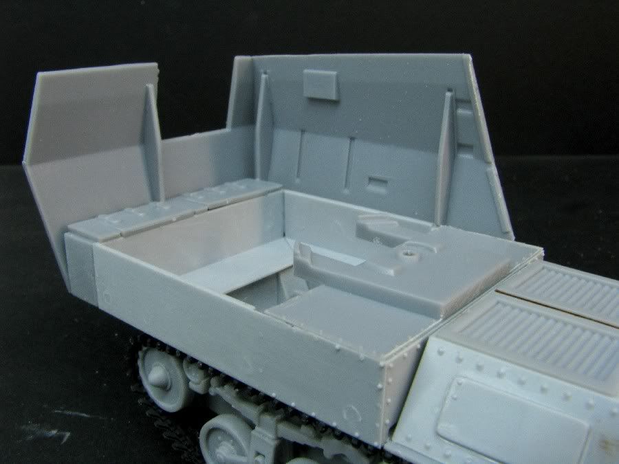

no niestety.. konsekwentnie, im dalej, tym spasowanie elementów coraz gorsze.. boczny pancerz pasował nieźle, ale dwie przednie płyty już zupełnie.. co wiecej, bez szlifowania i drobnych modyfikacji nie dało by sie zrobić puszki w pozycji transportowej. widzę tez, że będzie kłopot z siłownikami, bo 'łapki' już sie o pancerz zapierają..

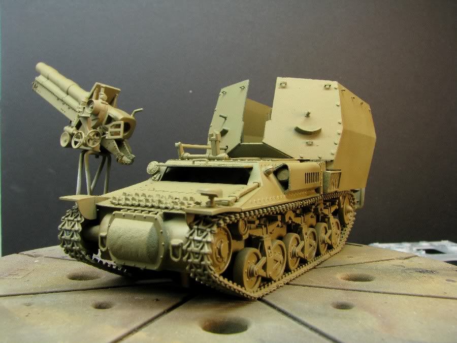

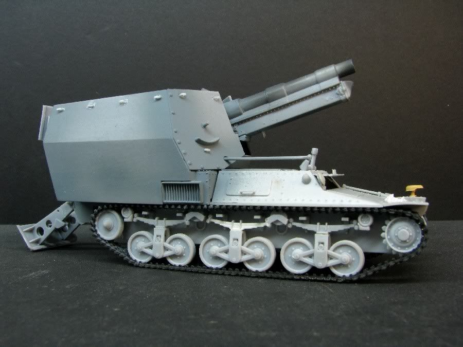

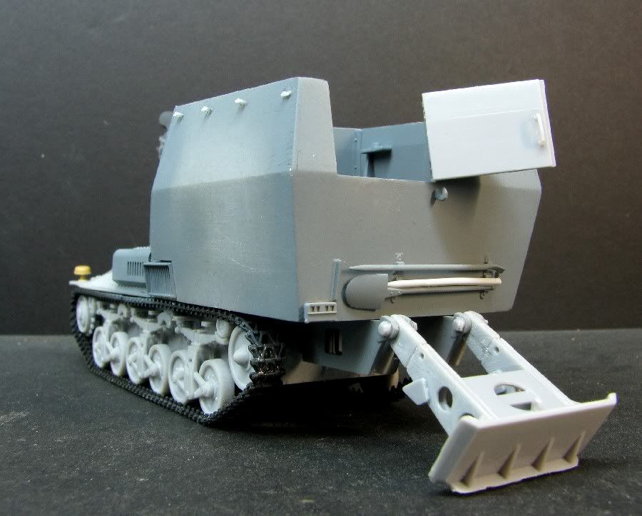

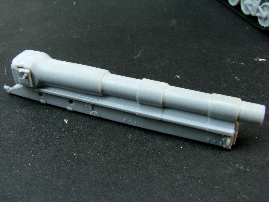

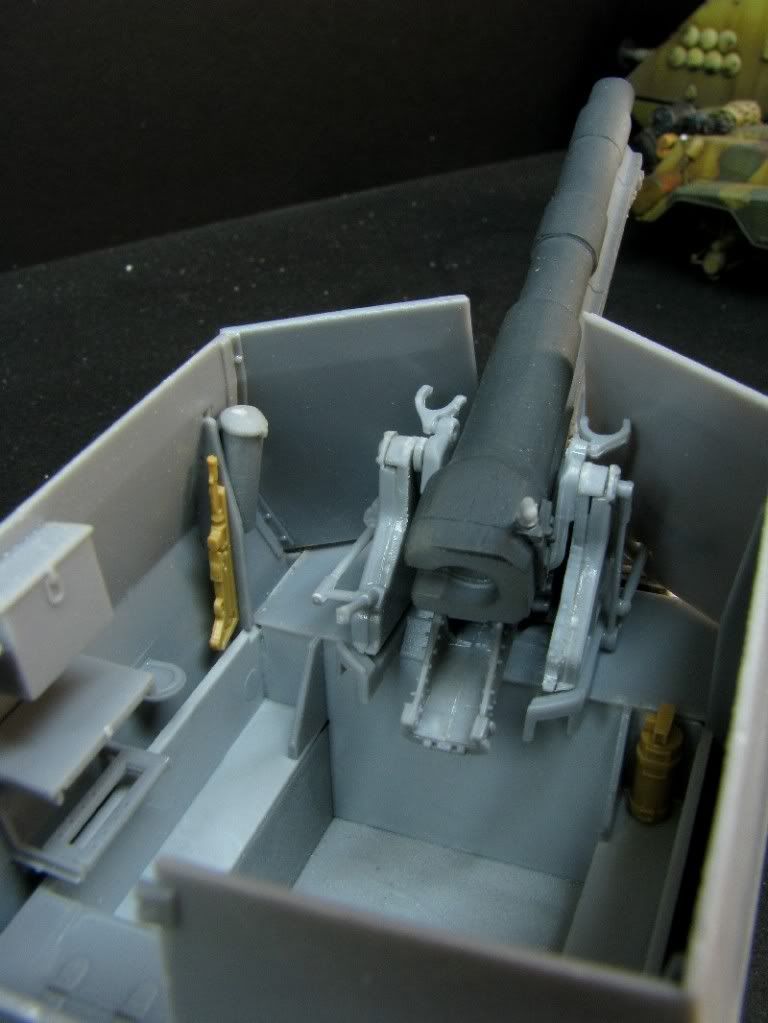

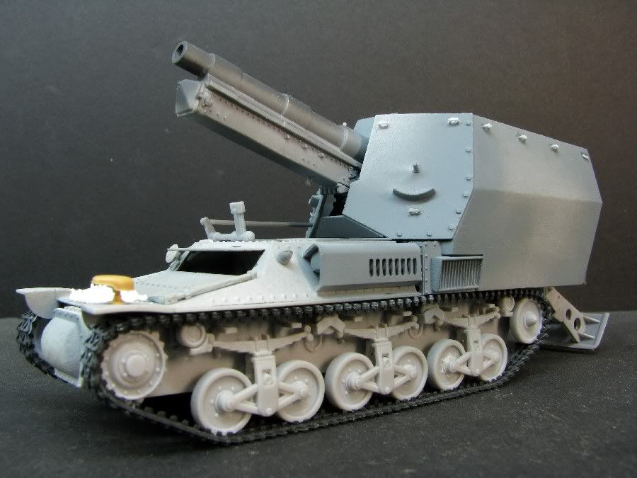

Postprzez Kamil Feliks Sztarbała » środa, 27 maja 2009, 17:51
polepione, zagruntowane
