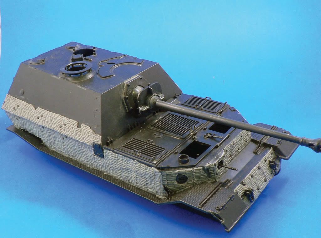

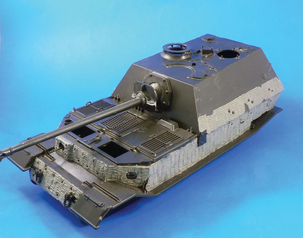

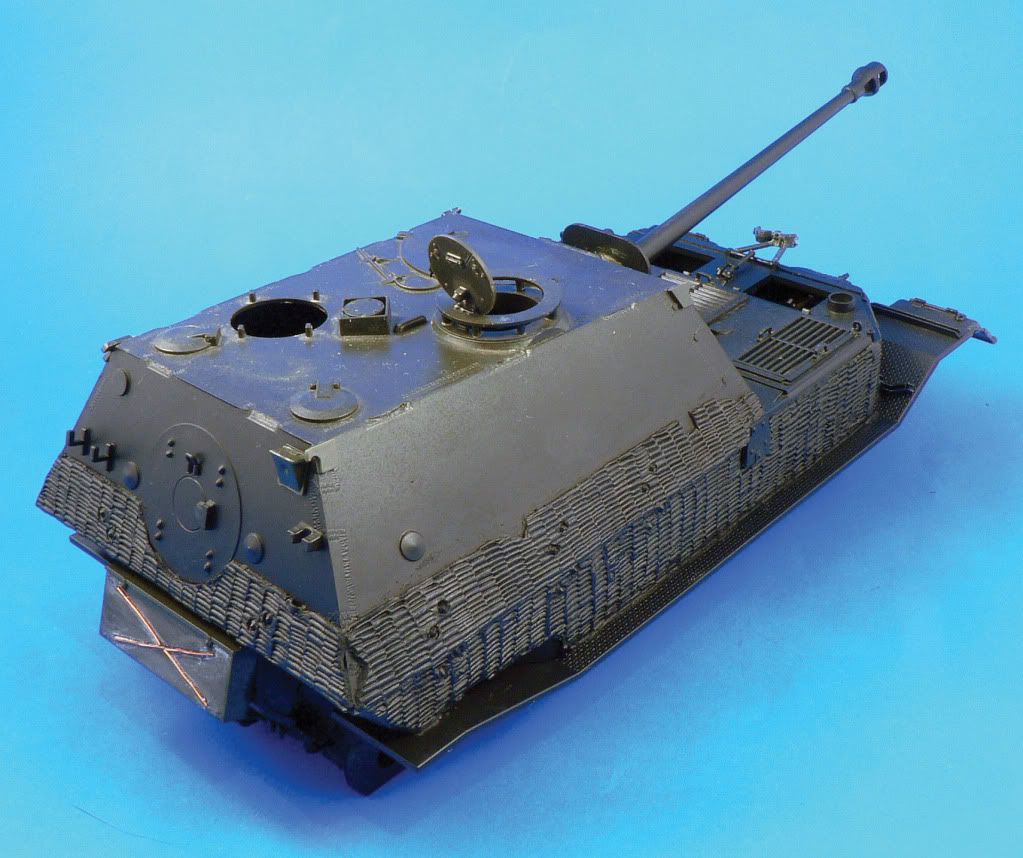

Pokazuję to co majstruję w domowym zaciszu.
Właściwie pierwszy raz kładłem zimmerit, może trochę grubo i miejscami niezbyt efektownie (zwłaszcza na fotkach), ale pocieszam się, że czeka mnie parę szlifów jeszcze, więc może będzie to jakoś wyglądało.
Ogólnie model kupiony częściowo sklejony, więc tego szlifowania jeszcze trochę będzie, zwłaszcza, że poprzednik nie żałował miejscami kleju (prawie tak jak ja masy do zimmeritu :mrgreen: ), co przy stosunkowo słabym plastiku daje pięknie "smaczki".Obrazek

Postprzez Kamil Feliks Sztarbała » wtorek, 26 maja 2009, 23:36
Adam Obrębski napisał(a):lub podobny
acz wiele zależy od tego, jak bardzo ortodoksyjny jesteś w podjsciu do wierności historycznej

Postprzez Bathin » środa, 27 maja 2009, 07:00
Kamil Feliks Sztarbała napisał(a):acz wiele zależy od tego, jak bardzo ortodoksyjny jesteś w podjsciu do wierności historycznej
Chyba nie bardzo, zimmerit jest źle położony. Wokół wizjerów i śrub powinien być nałożony promieniście.

Re: Elefant Italeri 1:35
Postprzez Kamil Feliks Sztarbała » środa, 27 maja 2009, 09:13
Bathin napisał(a): powinien
słowo kluczowe.. powinien, ale nie musiał
jest kilka innych cech charakterystycznych dla słonia, których w tym modelu brak

Postprzez Akahoshi » środa, 27 maja 2009, 10:17
Bathin napisał(a):Chyba nie bardzo, zimmerit jest źle położony. Wokół wizjerów i śrub powinien być nałożony promieniście.
Niekoniecznie.
Jeśli wierzyć monografii wydawnictwa AJ-Press, było kilka pojazdów z zimmeritem nałożonym, tak jak to zaprezentował Adam.

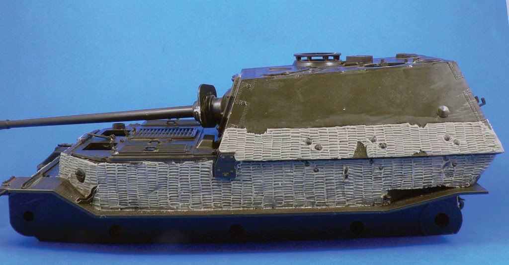

Postprzez Adam Obrębski » środa, 27 maja 2009, 10:42
@Kamil, purystą historycznym nie jestem, ale jak coś jestem w stanie zrobić zgodnie z realiami to staram się to zrobić. Z takich rzeczy samorobionych zastanawiam się nad rynienkami, choć nie kazdy pojazd je miał z tego co widziałem.
Pogrzebałem jeszcze trochę na necie w związku z mundurami i wyszło, że kolor munduru artyleria/czołgi zależy od tego w jakiej jednostce pojazd służył, więc w sumie nie będę się pierdzielił, zrobię chyba czołgiste :mrgreen:
EDIT:
Upatrzyłem sobie właśnie MiniArta nr. 35003, może uda mi się dorzucić żywiczne łebki i coś z tego będzie.
@Bathin, tutaj muszę się nie zgodzić. Przy robieniu zimmeritu spoglądałem na wiele fot z okresu + podpierałem się fotkami bardziej doświadczonych modelarzy. Znalazłem parę takich, na których zimm nałożonych był tak jak u mnie, złożyłem układanke w całość i wyszło cos takiego.

Postprzez Radek Pituch » środa, 27 maja 2009, 14:10
W kwestii tego o czym napisał Bathin, to niewątpliwie tak położony zimmerit wyglądałby bardziej interesująco...

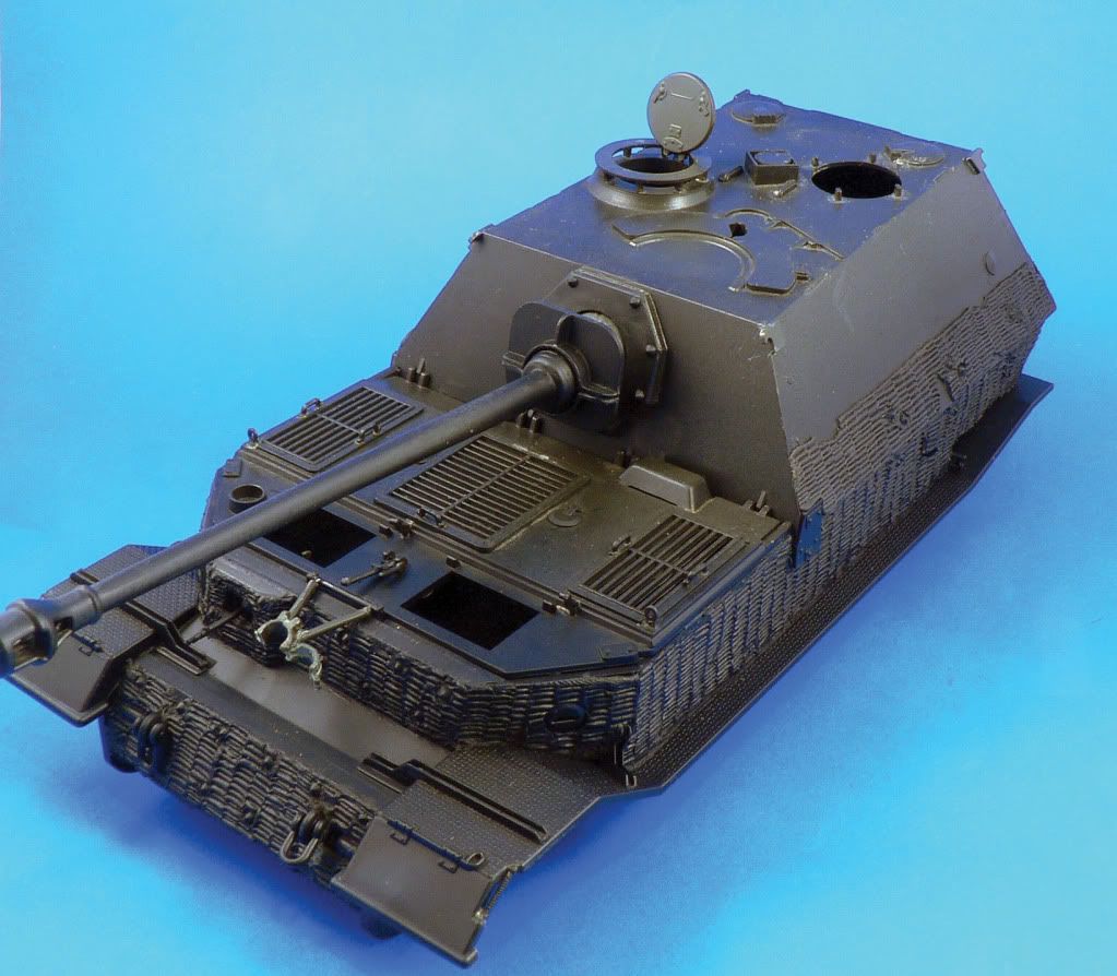

Postprzez Adam Obrębski » środa, 27 maja 2009, 15:15
Radek Pituch napisał(a):W kwestii tego o czym napisał Bathin, to niewątpliwie tak położony zimmerit wyglądałby bardziej interesująco...
R.
Może i tak, ale podejrzewam, że móglbym przedobrzyć, prysnąłem zimmerit Chaos Blackiem i zimmerit wygląda troche masywnie, może nawet zbyt masywnie, ale tak już być musi, bateria do aparatu się ładuje i może wieczorkiem coś pstryknę.
EDIT:
zapowiadane fotki:

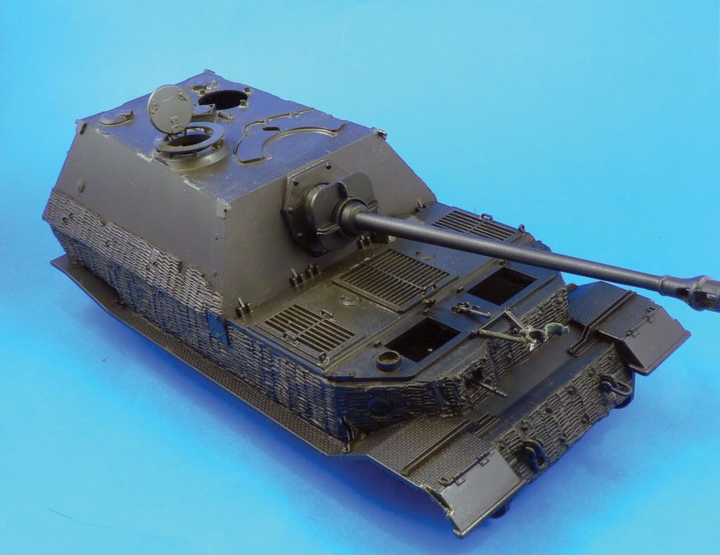

Jak widać parę rzeczy dokleiłem, przerobiłem trochę skrzynkę narzędziową i dokleiłem lewar w tyle (na razie musicie mi uwierzyć, że on tam jest ;o) ) Czystym sklejaczem jak np. Kuba nie jestem i pewnie nigdy nie będe, ale ten cały syf podejrzewam, że nie będzie widoczny pod farbą, ew. pomogę mu zniknąc jak wyjdą po podkładzie.

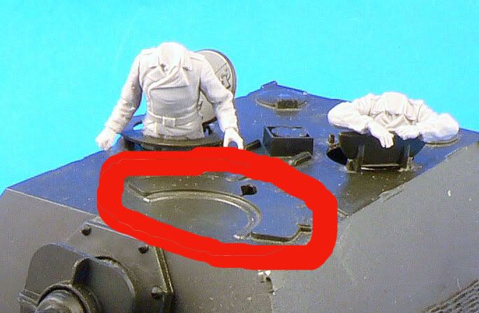

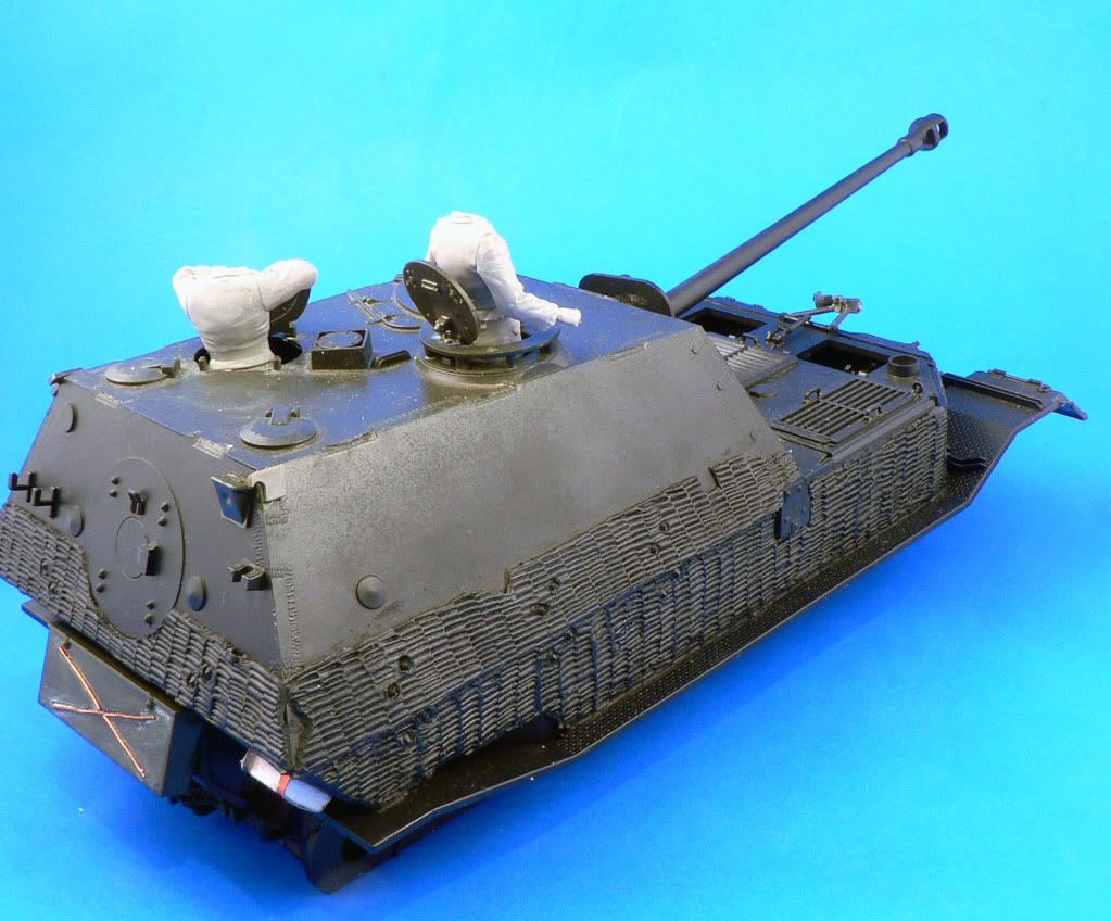

Postprzez Adam Obrębski » niedziela, 14 czerwca 2009, 18:55
Jutro mam mieć egzamin i postanowiłem usiąść sobie chwilkę przy Słoniku, dla relaksu oczywiście :-> . Głównie przymierzałem figurki, ale mam jedną wątpliwość co do włazu celowniczego, a raczej co do jego stopnia otwarcia. Nie moge nigdzie znaleść fotki gdzie dokładnie widać ten właz otwarty. Na niektórych zdjęciach mam wrażenie, że jest otwarty "na płasko", ale nie mogę tego jednoznacznie potwierdzić. Ktoś może dysponuje takim fotogramem/wiedzą, żeby mi pomóc?
Mały edicik:
Starczyło mi czasu na wstępne wymodelowanie dodatkowych (tzn. takich, których italeri poskąpiła...) osłon wentylatorów, teraz mam zamiar je troche poszlifować gdzieniegdzie, ot dla wyrównania ;)
Ponawiam pytanie o włazy i wymyśliłem nowe, niestety monografia p. Ledwocha zdaje się pominęła ten element.
Chodzi mianowicie o to:
Jest to chyba celownik (?), pytanie, czy wygląd tego (cokolwiek by to nie było) jest odpowiedni dla Elefanta? Widziałem jeszcze chyba trochę inna wersje np. w modelu Marcina i stąd to pytanie...

Postprzez kelo83 » niedziela, 14 czerwca 2009, 21:55
Może te fotki pomogą:
Zdjęcia pochodzą z monografii AJ Press'u
T. Melleman, "Ferdinand, Elefant vol.1 i 2", GUNPower 22 i 23
Edit: boczne wizjery w kadłubie (kierowcy i strzelca-radiooperatora) w elefancie były zaspawane, a u Ciebie zdaje się że nadal są "sprawne".
pozdrawiam Olek

Postprzez Adam Obrębski » poniedziałek, 15 czerwca 2009, 07:05
Dzięki za fotki, bardzo pomogą.
Co do bocznych wizjerów to zdaję siobie sprawę, jeszcze się za nie nie wziąłem, ale napewno to zrobię:)

Postprzez Akahoshi » poniedziałek, 15 czerwca 2009, 07:59
Adamie, przydały by się jeszcze śruby łączące połówki osłony jarzma.
Prócz tego proponowałbym wymienić uchwyt na młot na tylnym pancerzu. Jest strasznie toporny.
Artur
Akahoshi
Posty: 1645
Postprzez Kamil Feliks Sztarbała » poniedziałek, 15 czerwca 2009, 08:20
..oraz zaszpachlować dziurę w podstawie anteny. a w zasadzie to najlepiej było by tam dokleić kawałek płytki polistyrenpwej- taką to miało konstrukcję.
a uchwyt na młot jest toporny, ale tez i w oryginale finezyjny nie był..
