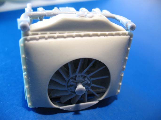

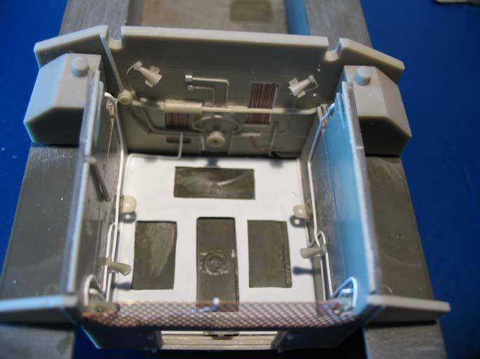

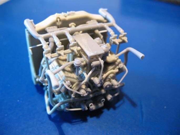

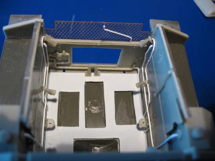

Witam!
Model, który zacząłem dłubać to wóz techniczny: Sherman V ARV Mk.I. W oznaczeniach jedynie politycznie słusznych - 1 DPanc. ;o) Model wyjściowy z Tasca, wnętrze i silnik z Resicastu i konwersja z Legend + rożne kwity i..cenne uwagi kolegów modelarzy ;o)
Skończyłem na razie silnik wraz z przedziałem. Zastanawiam się jedynie nad jego pomalowaniem. Wnętrze klasycznie białe. Biała osłona łopat wirnika? Chłodnica (70% czarna+30% gun metal)? a sam silnik wcześniejsze kolory tylko proporcje odwrócone?
Powoli będę dłubał wnętrze ;)

No troche temat upadł, ale zapewniam, że chwilowo! ;o) Kończę dwa inne modele i ten musi troszkę poczekać, stan faktyczny ARV na dzisiaj: przedział silnikowy jest pomalowany i wsadzony silnik- jak znajdę trochę czasu to wrzucę fotki. Co do budowy to wanna jest na bazie Firefly Vc (Tasca 35-011), wnętrze z resicastu: http://www.historexagents.com/shop/hxpr ... de=R351190, komora silnikowa i sam silnik też resicast: http://www.historexagents.com/shop/hxpr ... de=R352270
http://www.historexagents.com/shop/hxpr ... de=R352269 i góra z legend: http://www.modelcentrum.pl/go/_info/?id=5378
Co do silnika to napisz na priv mam jeden zestaw na zbyciu ;o)
