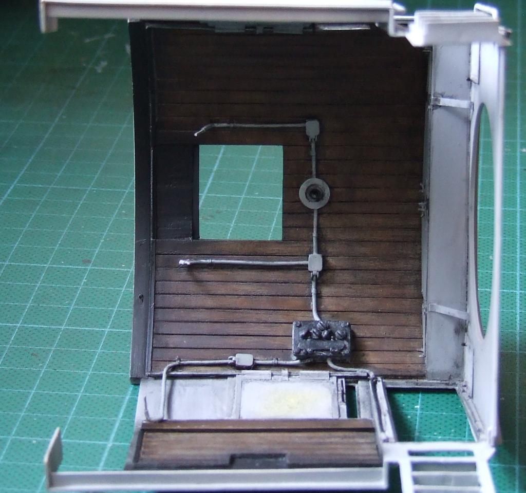

Powstawało także osprzęt wnętrza budki maszynisty:
Siedziska:
odsuwany luk w dachu:
wnętrze budki z instalacją elektryczną:

Re: [W] Ty2 Ex Br52 Trumpeter 1:35 Reinkarnacja
Postprzez Fahoo » środa, 15 lipca 2015, 19:27
Bardzo fajne wnetrze kabiny...oczywiście malowane z pędzla?
Fahoo
Posty: 71
Dołączył(a): środa, 1 lipca 2015, 16:39
Lokalizacja: Białystok
Postprzez MariuszBiel » piątek, 17 lipca 2015, 20:23
Fahoo napisał(a):Bardzo fajne wnętrze kabiny...oczywiście malowane z pędzla?
Witam.
Całość malowana aero, detale pędzel.
