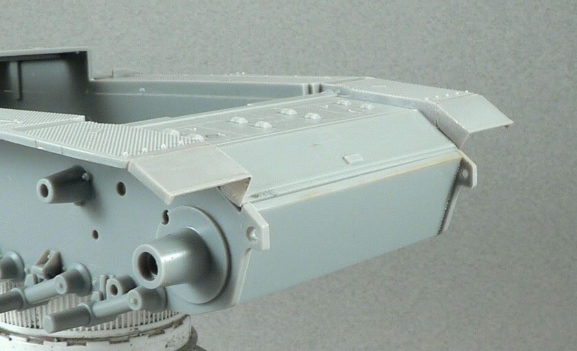

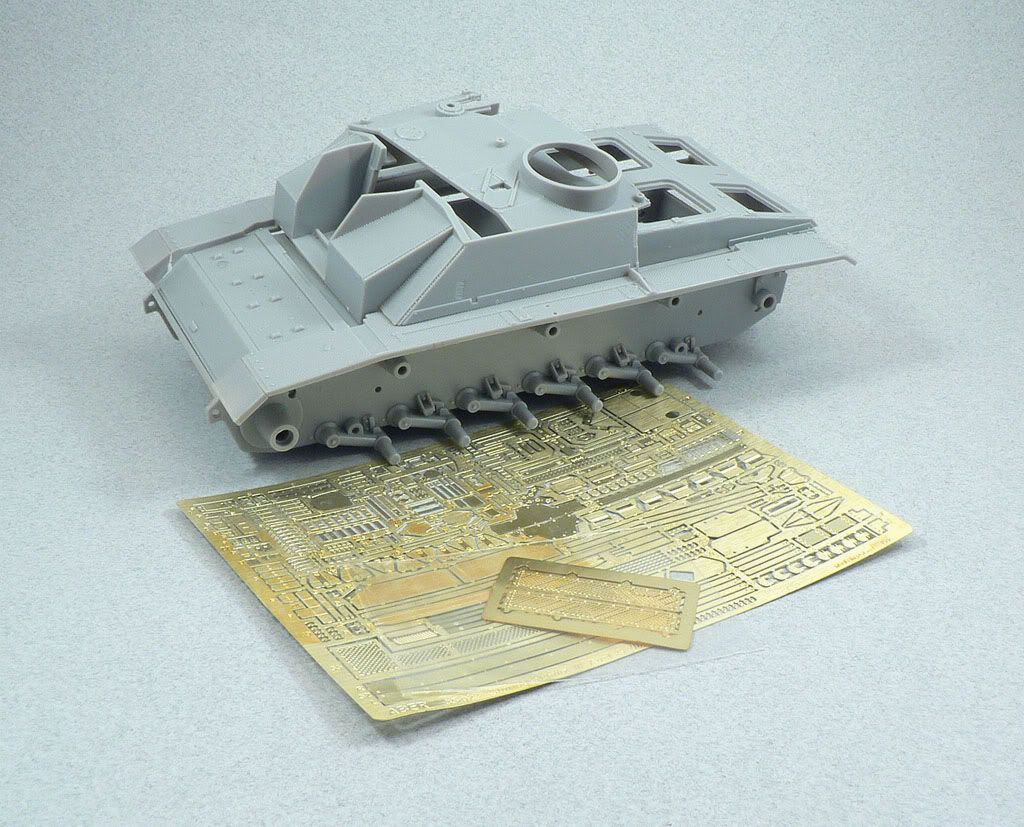

Postprzez Adam Obrębski » środa, 26 sierpnia 2009, 14:52
Dostałem blaszki Abera, mogę teraz coś ruszyć... parę dni temu pogrzebałem jeszcze przy błotnikach

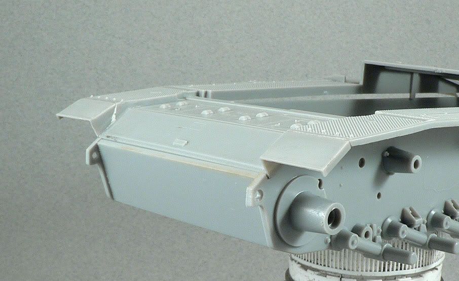

Postprzez Artek » środa, 26 sierpnia 2009, 18:03
Zapowiada się kolejny fajny model w Twoim wydaniu. Blaszki Abera są raczej miłe w obejściu jeśli tylko człowiek zakumpluje się z instrukcją... a to bywa trudne ;o) . Coś to takie "z leksza" wygięte z tyłu. Będziesz prostował jakoś czy "siła x gwałt" i się przyklei?
Artur

Postprzez Adam Obrębski » środa, 26 sierpnia 2009, 20:47
Artek napisał(a):Witam
No niestety zdążyłem zauważyć, hehe... generalnie to będzie chyba wątek teleturniejowy gdzie to ja zadaję pytania :mrgreen:
Artek napisał(a):Coś to takie "z leksza" wygięte z tyłu. Będziesz prostował jakoś czy "siła x gwałt" i się przyklei?
Przyklei się, na zdjęciu tak się tylko wydaje... całkiem ok w rzeczywistości jest.
