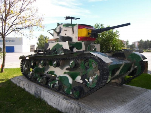

co do malowania- może takie?
Malowanie sił republikańskich.

Czasznik12 napisał(a):Malowanie sił republikańskich.
Ciekawe barwy, ale to raczej zdobyczna maszyna wojsk gen. Franco, do tego późniejszy model i potrzebne byłyby spore przeróbki, szczególnie wieży (m.in. okrągły właz, karabin maszynowy z tyłu) - a poza tym mam wątpliwość, na ile ten muzealny egzemplarz jest zgodny z historycznym malowaniem. Fotografii z okresu wojny domowej z tym kamuflażem nie namierzyłem. Tym niemniej dzięki za sugestię.
