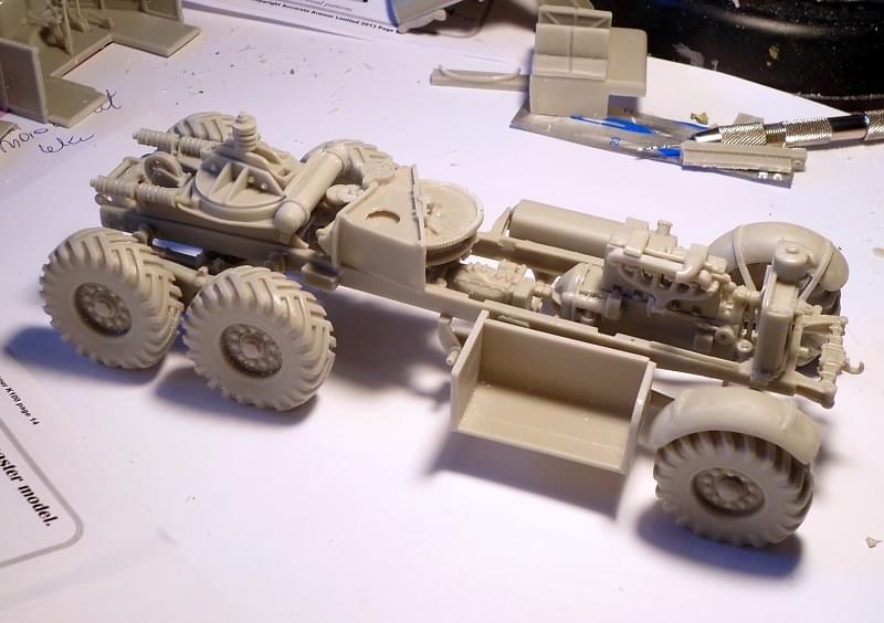

Duże pudło wypchane po brzegi żywicą.
Zbuduję..z pudełka.
Zaczynam od ramy i podłogi szoferki.
/fotki telefonem/

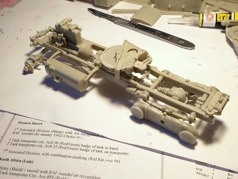

Tak, na lawecie taki złom... Marmon-Herrington. /fototelefon/
Przy żywicy dziś ..tylko tyle.

Mam model Kfz 1 / żywica plus model/ i w tamtym czasie gdy sie pokazał na rynku wydawał sie być doskonały. Wczoraj otworzyłem pudełko z tym samym modelem ICM..dzień do nocy na korzyść Ukrainy, więc jest to nieco dołujące jak okazuje się być lepsze i tańsze od tego co się ma. K-100 to model bardzo uproszczony, wiele bąbli i dziur do zaklejenia, sporo części jest odlanych w "monolicie" a te wiadomo, nie są tak bogate w detale jak ma się to w plastikowych wypraskach na przykład. Poczekamy razem i oby tak było, że wyda to choćby IBG. :)
Silnik i wciągarka

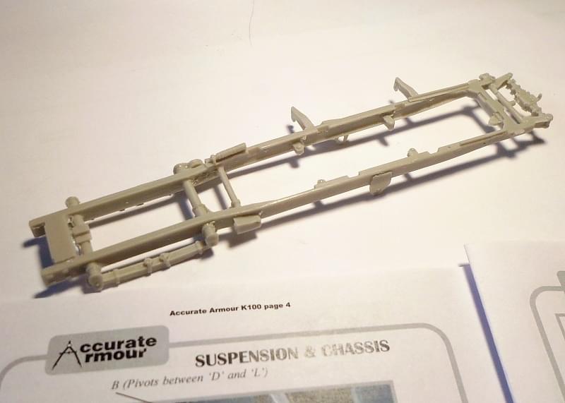

A jak w żywicach Accurate wygląda jakość samych odlewów? W sensie są zwichrowane, albo zniekształcone w jakiś sposób?

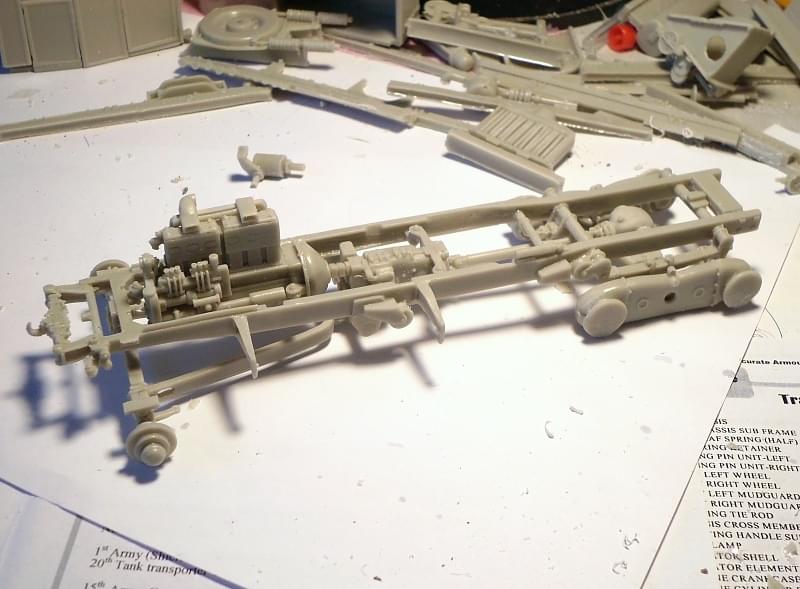

Krocionorzec napisał(a):A jak w żywicach Accurate wygląda jakość samych odlewów? W sensie są zwichrowane, albo zniekształcone w jakiś sposób?
Rama zwichrowana../śmigło/ Kilka detali, jak rozpórki pomostu lawety też. Pomost lawety to samo, ale to jest problemem do naprawienia. Wystarczy zagotować wodę w czajniku i na kilka chwil potrzymać detal pod gorącą wodą. Wiele detali odlanych jako jeden monolit.
Te drobne, są nieco toporne. Instrukcji składania praktycznie nie ma wcale..zaledwie parę sztuk fotek..reszty trzeba się domyślić.
W sumie do zbudowania ciekawego modelu wystarczy to co jest w pudle..a jest skąpo niestety jak na zestaw za taka kasę. Tych bardziej kreatywnych modelarzy czeka spory wysiłek by uzbroić model w detale, których producent nie wykonał.
Jest solidny, i ładnie wyglądający mechanizm wciągarki/kilka zębów w trybie jest wyłamanych/nie naprawiam..całość zostanie zakryta drewniana skrzynką z siedzeniami.
