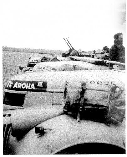

Malowanko bardzo mi się podoba. Mam tylko wątpliwość co do oznaczeń. Jak ja robiłem swojego to gdzieś mi się obiło o oczy, że one były żółte. Zresztą T9 był bardzo dobrze obfotografowany. Z tego co ja się doszukałem to on się nazywał TE AROHA. Napis "inspected" nie był namalowany na zderzaku tylko na prawym błotniku. Chyba, że pod tym samym numerem funkcjonował więcej niż jeden T9.
No i TE AROHA był wozem radiowym, więc na burcie miał antenę i wejście do radia.

Planowałem na początku zrobić rodezyjskiego Chevroleta, ale w miarę zagłębiania się w temat coraz mniej wiedziałem. W ogóle w temacie LRDG jest wiele domysłów i sporo rzeczy nie jasnych. Szkoda mi było czasu na szykanie i zbieranie kwitów na konkretny pojazd z rodezyjski. Podjąłem decyzję o zrobieniu miniatury zainspirowanej pojazdami LRDG. Dlatego słusznie zauważyłeś, że nie zgadza się numer, nazwa własna, kamuflaż i kilka innych rzeczy.
Żółte oznaczenia były w patrolach rodezyjskich oraz skorpiony, pozostałe patrole miały czarne z białymi literami, poza patrolem W - jak dobrze pamiętam. W LRDG było wiele dowolności co do oznaczeń, miejsca ich umieszczania, kamuflażu, nazewnictwa - czasami do nazwy własnej dodawali po prostu kolejny numer. Stąd np istnienie przynajmniej 3 pojazdów TE AROHA. Temat rzeka...
Pojazd otrzyma jeszcze Browninga M2 HB - co też nie było standardowym wyposażeniem.
