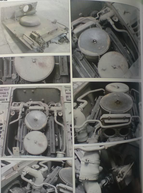

Przy okazji mam pytanie, czy w celu wyciągnięcia silnika z czołgu, konieczne było odkręcenie tego środkowego panelu pomiędzy rusztami, do którego przymocowana była klapa włazu inspekcyjnego? Niestety nie udało mi się znaleźć żadnych zdjęć, które by mi rozjaśnily tę kwestię.

Postprzez Bathin » niedziela, 18 października 2009, 09:30
Radek Pituch napisał(a):Przy okazji mam pytanie, czy w celu wyciągnięcia silnika z czołgu, konieczne było odkręcenie tego środkowego panelu pomiędzy rusztami, do którego przymocowana była klapa włazu inspekcyjnego?
Tak, może się przyda:
Późny Tygrys znajdujący się we francuskim muzeum w Saumur.
Fotka z foto-albubu z serii focus no 3, "Tigre I" wyd. przez muzeum.
Pzdr
Bathin
Posty: 930
Re: Das Tigergrab, Ukraina '44, Tamija 1/35
Postprzez Radek Pituch » niedziela, 18 października 2009, 12:17
Dzięki Bathin, bardzo przydatne zdjęcia, szczególnie to pierwsze ujęcie. Pokombinuję dzisiaj.
