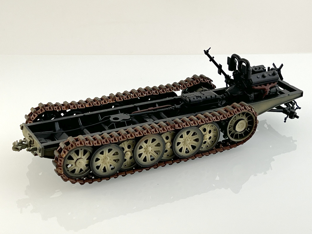

I tyle ze stelażu :D Teraz, jak u kolegi Lestata, trzeba wykończyć dół na tip-top, żeby móc położyć górę...

:) Zacieszuję się :) Muszę także pochwalić trampka - dawno nie miałem tak dobrze przemyślanych wyprasek (w sensie miejsce cięcia jest w jakimś normalnym miejscu). No i spasowanie też niczego sobie, ale to NA RAZIE, zobaczymy jak będzie montowana góra.

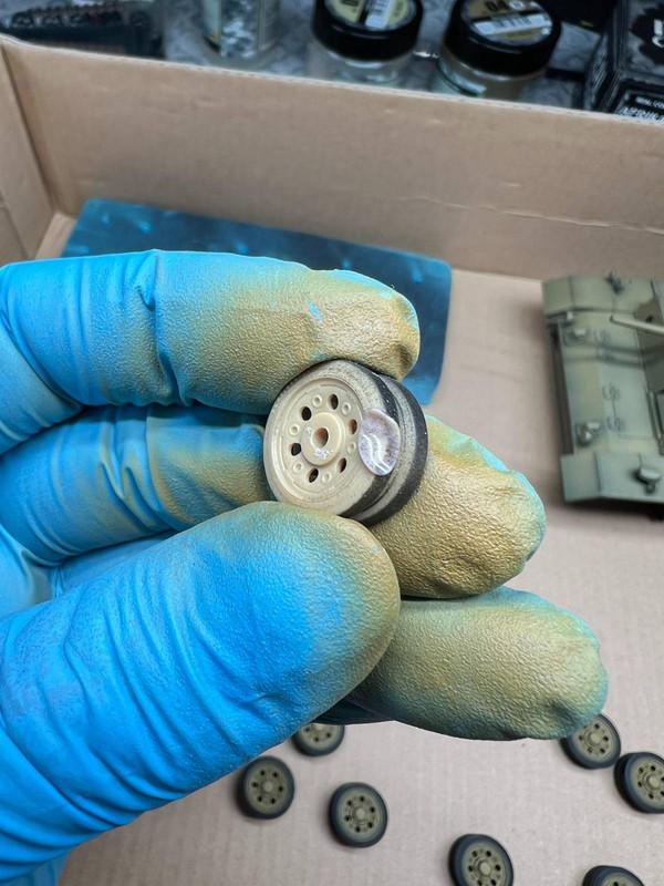

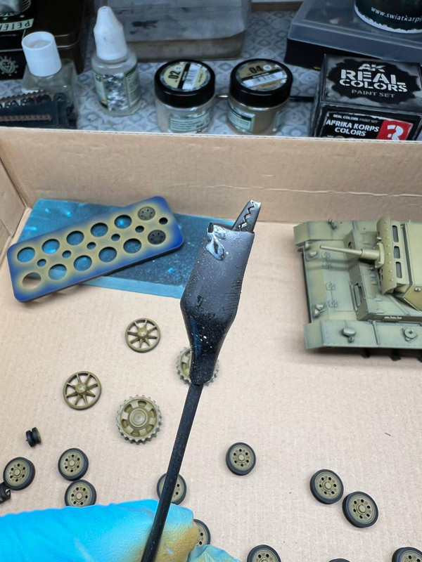

PS. ciekaw jestem czy jak robicie coś z gumowymi kołami, to jakoś zabezpieczacie plastikowe felgi przed nałożeniem na nie opon? Skąd pytanie? Jakiś czas temu wróciłem do modelu, który leżał odłożony ponad rok. Wtedy prace skończyły się na częściowym pomalowaniu. Niektóre części leżały w pudle wpięte do takich żabek z osłonką gumową. No i dwie części od samego „dotyku” w tym pudle do tej gumy spowodowały takie coś, jak na poniższych fotkach :) „Ciekawostka” chemiczna :mrgreen:
No i teraz w przypadku tych opon z gumy chciałbym tego uniknąć... Jednocześnie jednak chciałbym także uniknąć specjalnego kupowania opon żywicznych/plastikowych :P

To wina uplastyczniaczy które są w gumie i reagują z plastikiem, zmiękczając go. Ja zabezpieczam plastikowe felgi profilaktycznie za każdym razem. Najpierw na całość nakładam warstwę kleju cyjanoakrylowego, a potem jeszcze maluję.

Dziękuję za opis Twojej metody - ciekawa! Nie przyszłoby mi do głowy, żeby użyć do tego supergluta :) Bardziej bym „optował” za jakimś lakierowaniem felg zanim naciągnę na nie te gumy...

Sposób nieoczywisty, ale wart zainteresowania. U mnie sprawdza się od wielu lat :)

Dawno, dawno temu robiłem BTRa ze Zvezdy, był problem z oponami, które roztapiały felgi
i żadne lakierowanie/malowanie nie pomagało, więc jako "izolator" posłużyła folia aluminiowa z opakowania czekolady,
działa do dzisiaj :)
