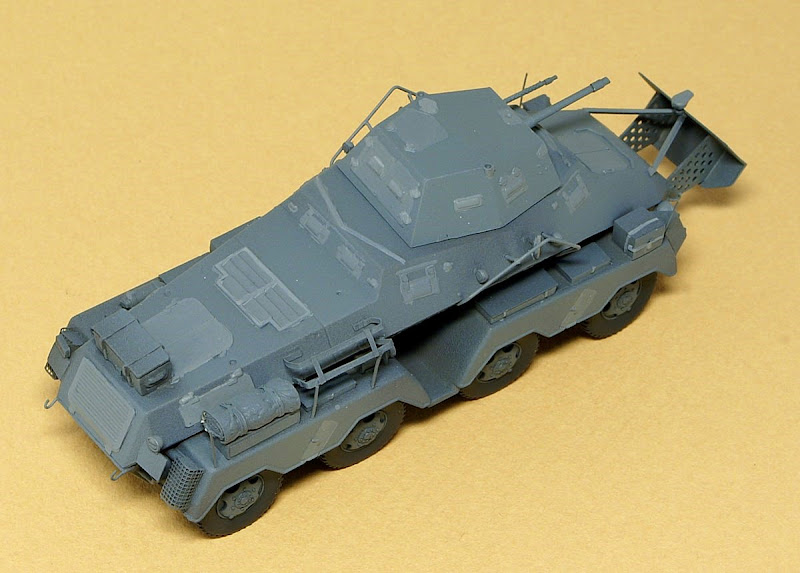

W miarę posuwania się prac, było jeszcze wczoraj wieczorem:
Pocieniowane podpory przedniej osłony osłona wycięta z cienkiego arkusza PS, jedno z pudełek zaopatrzone w nową pokrywę, dodane haki z przodu i z tyłu, wstępnie zacząłem kombinować z polepszeniem zestawowych kanistrów oraz sprawdzam jak się wykonuje PART-owskie kanistry.
Miały być otworzone jedne drzwiczki, ale nie mogłem wybrać figurki która by pasowała aby zakryć puste wnętrze. Więc będzie zamknięty.
Jeszcze ciepły z warsztatu (koła nieprzyklejone, trzymają się na blue tacku).
Zamiast wydłubać coś patriotycznego, mam takiego kanciastego:
Ech, sporo pracy było przy wyginaniu osłon kierunkowskazów i lamp, kosz na kanistry zrobiony z papieru nasączonego CA,
Wydechy zrobione scratchowo - kawałek grubej ramki, uformowany na owal w przekroju, blaszka zabrana królewskiemu tygrysowi i wklejona na odwrót. Większość skrzyneczek poprawiona - dodane wieczka. Żywiczne koce i skrzynka to zestaw Armo. Podpory anteny z kawałka polistyrenu, zamarkowana izolacja za pomocą taśmy maskującej.
Taki kanciasty, z mordki przypomina jakąś maszynę kroczącą imperium ;)

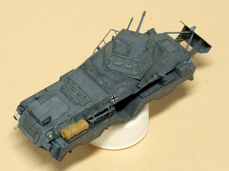

Ciąg dalszy. Początkowe szybkie zdobywanie terenu zostało powstrzymane przez kontratak innych niezbędnych czynności życiowych (poza warsztatem też jest życie, ciekawe, co? ;) ) ale powolutku nadal prowadzę działania zaczepne, tym razem opanowując zupełnie przyczółek "modelu sklejonego do gruntowania".
Skleciłem linki holownicze, dodałem podpórki pod stelaż z kanistrami. Uchwyty na narzędzia na przednim pancerzu przyjdą z narzędziami. Lufkę zgubiłem w kosmosie pokoju, niech sobie orbituje spokojnie - więc symuluje ją kawałek ramki.
Bardzo ładny jest KM w tym zestawie, choć trudno było mi go rozwiercić. Dół wieżyczki wymaga szpachlowania i dołożenia kawałka plastiku, aby z grubsza przypomniało to rzeczywistość.
Dzięki uprzejmości Panzera4 dostałem też dwa koła zapasowe na tył. W obu wywaliłem środki, a w górnym zaznaczyłem dziury pod śruby. Bardzo dziękuję Radek!
Dziś chyba dostanie się do ludwikowej kąpieli, a w najbliższym czasie nieco się zagruntuje.

Jednak będzie w szarym, z wyschniętym błotem.
Na razie podstawowy kolor - żadnej tam modulacji, bo i tak większość modulacji rozegra się w wyschniętym błocie ;)

Postprzez mnowogro » środa, 2 grudnia 2009, 05:56
Wykorzystałem niecnie spongeboba i dwiema szarościami obtłukłem i przetarłem. Potem ciemno-szarym washem podkreśliłem wszelkie wgłębienia.
Teraz kombinuję aby podmalować jakoś na inny kolor część pudełek na błotnikach, trzeba poprawić dwie palmy, podmalować km i działko.
Jak tylko tego się dokona, przyjdzie lekka ilość obić do gołego metalu, krawędzie poprawię na satynowo, i zacznie się nakładanie kamuflażu złożonego z błota :)
mnowogro
