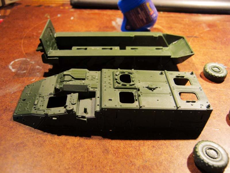

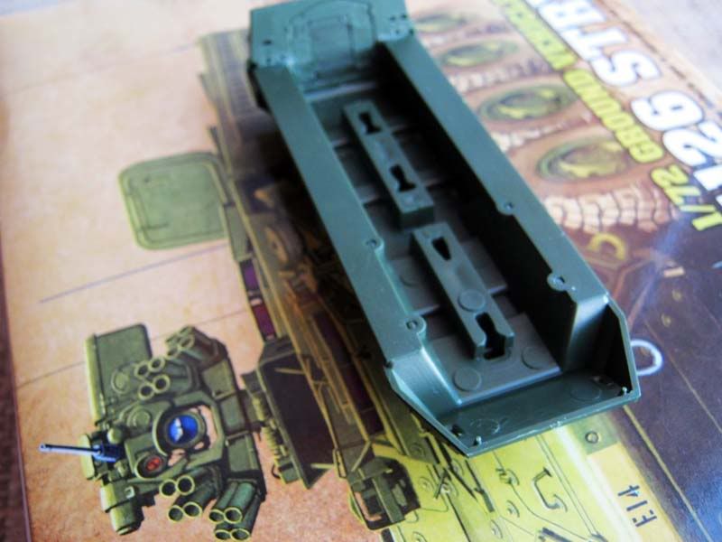

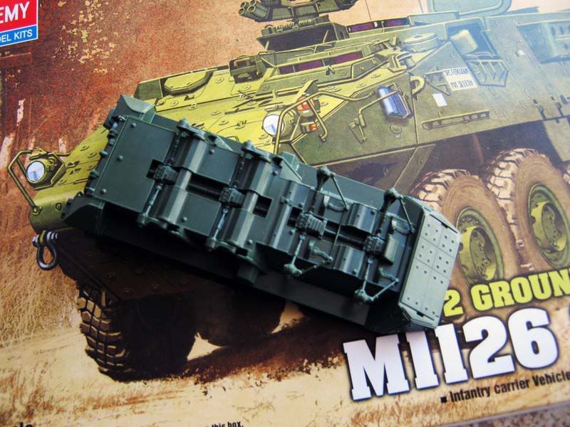

Po wielu godzinach spędzonych na wycinaniu, piłowaniu i dopasowywaniu dłubanych samemu części, doszedłem do wniosku, iż w ramach relaksu skleję coś co ma gotowe części i da się poskładać w 2 dni. Wybór padł na Strykera Academy, który od jakiegoś czasu kusił mnie swoim ciekawym kształtem. Jednocześnie przestawiam się raczej na skalę 1:35 w związku z tym z przyjemnością i ochotą zabrałem się do roboty.
Wypraski na pierwszy rzut oka wydają się wspaniałe - ostre detale - spora ilość drobnych, dokładnie odlanych elementów a do tego brak śladów po wypychaczach, przesunięć form czy nadlewek.

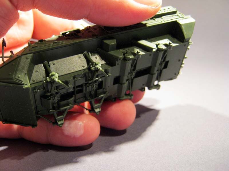

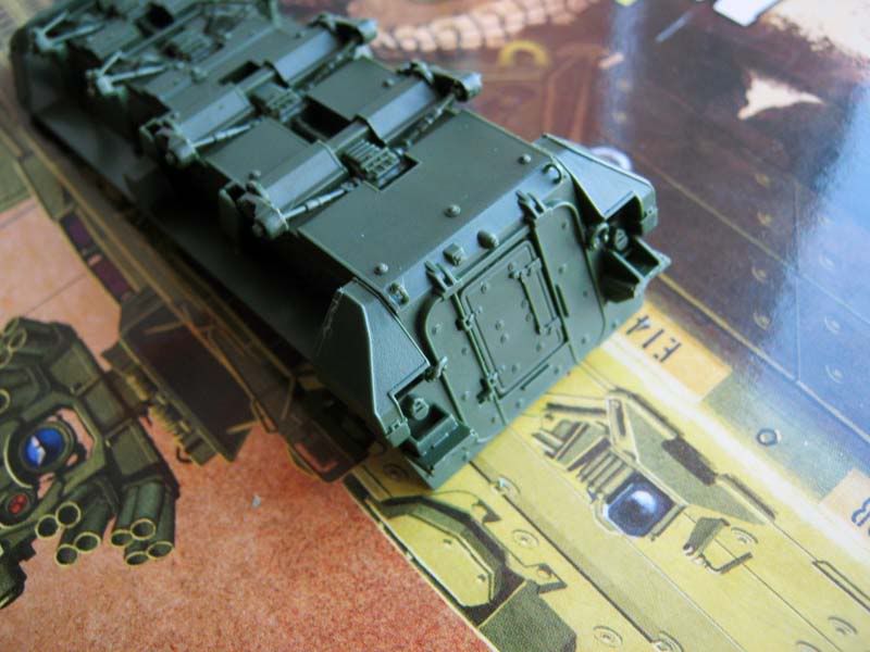

Po dłuższej chwili ( 30 minut pracy ) model wyglądał tak :

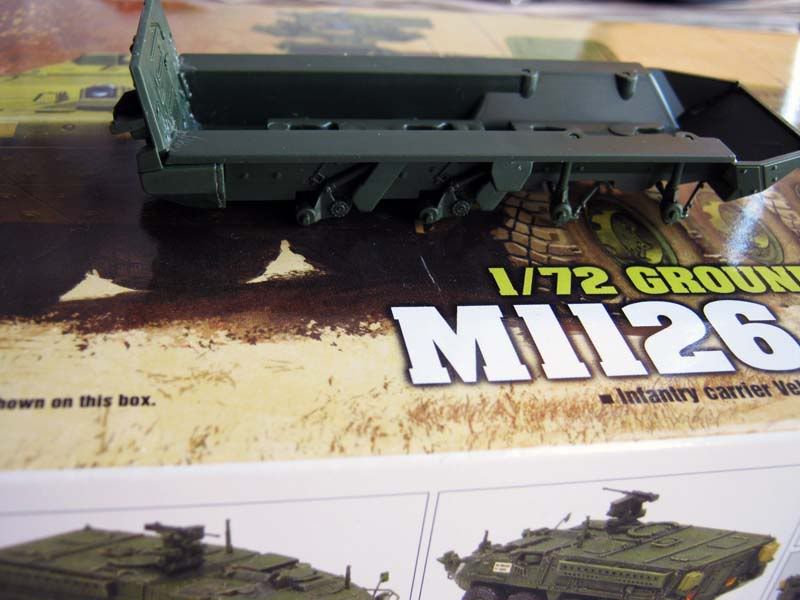

Podoba mi się to, że poszczególne elementy są tak dopasowane, iż istnieje możliwość klejenia ich od środka, co jest istotne przy małej skali i takich wielkich paluchach jak moje. Dzięki temu dość sprawnie przebrnąłem przez etap poskładania podwozia. Tu mała uwaga - elementy są bardzo cieniutkie ( plus ! ) jednak plastik jest stosunkowo kruchy, co nie ułatwia obróbki bardzo maleńkich elementów. ( oczywiście złamałem jeden z wahaczy i musiałem cudować by go posklejać ... ).
Sporo zabawy miałem z przeszukiwaniem podłogi gdyż postanowiłem zrobić wszystko "jak najszybciej" :twisted: nie podklejałem jak mam to w zwyczaju, drobnych detali kawałkami taśmy klejącej (maskującej) i w zasadzie więcej czasu straciłem na odsuwanie mebli i obmacywanie dywanu, niż na sam proces sklejania modelu.

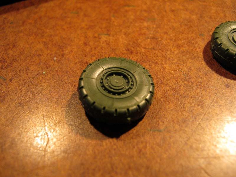

Stosunkowo wysoka nota jaką przyznałem na początku temu zestawowi, spadła po dokładnych oględzinach kół ....
Przeglądałem zdjęcia Strykerów i nigdzie nie spotkałem się z takimi oponami ... cóż chyba spiłuje je trochę, gdyż te grubaśne rysy nie wyglądają zbyt ciekawie ...

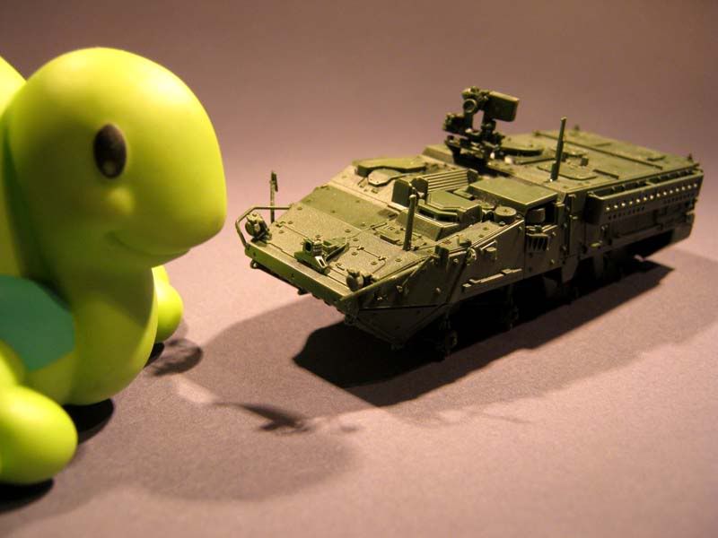

Na chwilę obecną bryła modelu jest skończona, zaraz zabieram się za koła. Do przyklejenia zostały jeszcze kanistry, uzbrojenie i łopata, ale te będą osobno malowane i przyklejone już po malowaniu kolorem bazowym.
Dziś chciałbym jeszcze położyć podkład i może pomalować oponki :-)
i z Godzillą ;o)

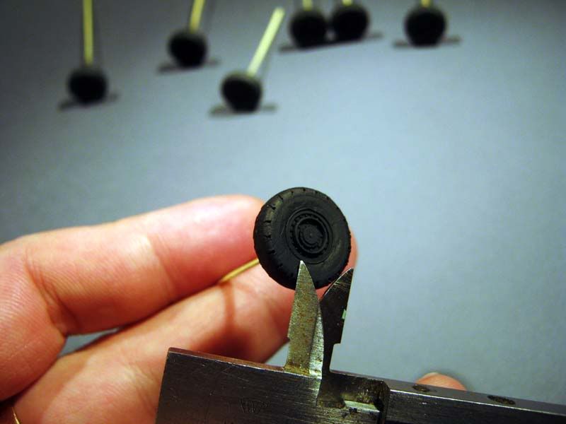

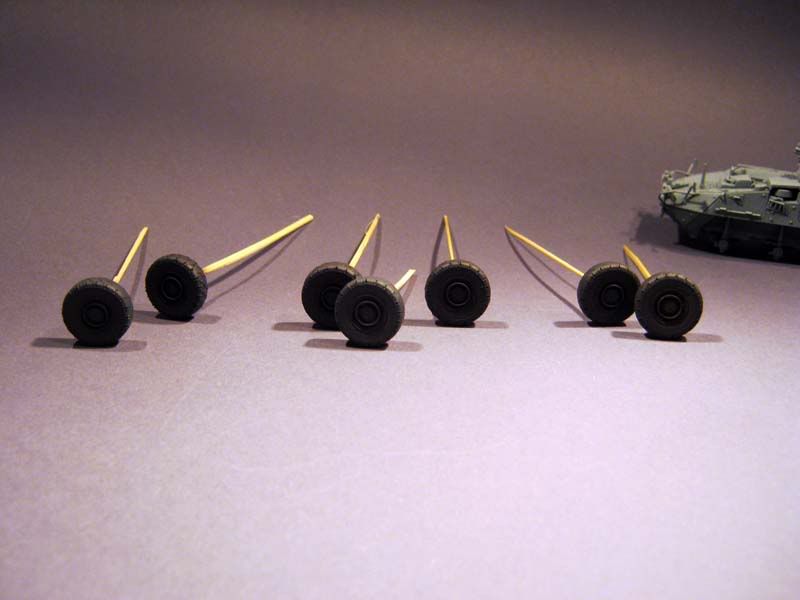

Przeglądając forum i biorąc pod uwagę swoje własne problemy - postanowiłem pokazać dokładniej jak maluje koła. Nie jest to ani nowatorski sposób, ani mój pomysł, ale myślę że przyda się tym którzy mają z tym problem.
1. Maluję opony - nigdy nie stosuję czystego czarnego koloru, zawsze dodaję kilka kropli białego, lub Dark Rubber [Vallejo 70306]

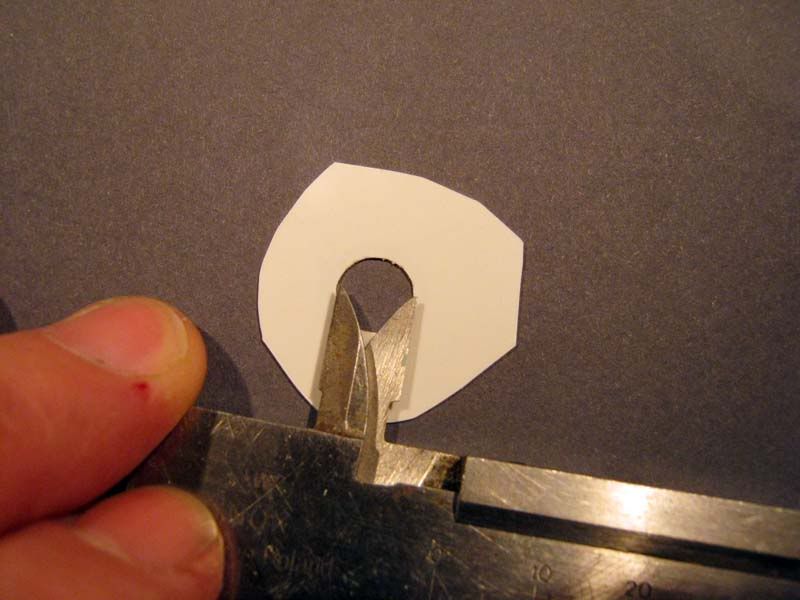

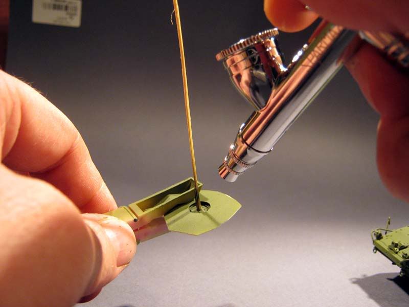

2. Mierzę średnicę felgi i w cienkim plastiku ( np. z opakowania po jogurcie ) wycinam otwór tej właśnie średnicy

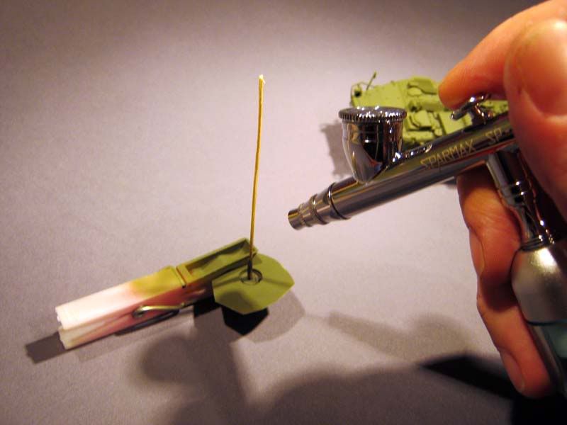

3. Jeśli mam mało kół, tak jak teraz - wystarczy mi jeden taki wzornik, ale gdy kółek mam dużo warto się zastanowić czy nie lepiej przygotować szablon na każde kółko osobno. Ważne jest odpowiednie przyłożenie naszego szablonu do koła, przy kołach samochodów jest łatwiej - stosuję spinacze do bielizny :
4. Malując trzeba pamiętać o obracaniu kółka, by farba dotarła do wszystkich zakamarków felgi.
5. zaraz po pomalowaniu jednego - przekładam szablon na kolejne kółko następnie maluje drugą stronę w analogiczny sposób

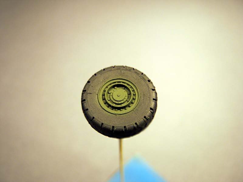

po operacji kółka wyglądają tak :
przy odrobinie wprawy, można malować bandaże na kołach z ręki, bez mocowania szablonu do koła, co zapewne przyśpieszy cały proces. Moim zdaniem takie malowanie jest nie tylko prostsze i szybsze niż normalne pędzelkowanie, ale bardziej odpowiada rzeczywistości gdyż najczęściej kolor bazowy na pojazd jest nakładany gdy ten stoi już na własnych kołach, a delikatne wyjście za krawędź felgi nie stanowi błędu.

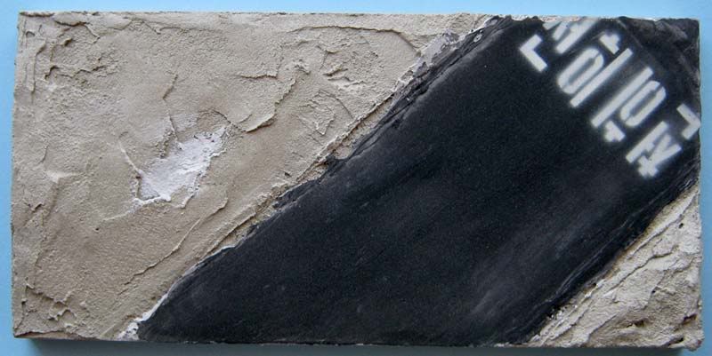

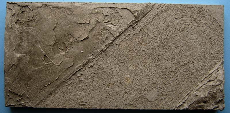

zaczynam prace nad winietką, postaram się pokazywać etapy powstawania, bo jak wiecie z winietkami to mam problem i każda pomoc się przyda. Na początek na sklejce o wymiarach 13x25 cm ( będzie dość duża ta winietka, bo chcę tam zainscenizować wieże graniczną pomiędzy Koreą Północną i Południową .... ) zrobiłem zarys terenu i kawałka drogi z zaprawy klejowej do glazury. Jak wyschnie, myślę o zrobieniu asfaltu, nie będe go robił z kawy, bo choć wygląda ekstra, to jednak te drogi które widziałem na zdjęciach z Korei są czarne a nie ciemno-brązowe. Myślę o gipsie zmieszanym z farbą plakatową ....

Można też odwrotnie, pomalować felgę i wyciętym kółkiem ją zamaskować. Jak masz malować jaśniejszą farbą po kolorze opony, to może Ci się zmienić odcień.
A na pewno wygodniej wycinać nie w plastiku, tylko w taśmie Tamiyi albo w samoprzylepnej folii Oracal, nie potrzebujesz wtedy spinaczy i masz pewniejsze trzymanie maski, oraz łatwiejszy dostęp aerografu.

masz rację, ale nigdzie nie pisałem że to jedyna słuszna metoda :mrgreen: , czemu wycinam w kawałku plastiku ? bo taki szablon jest dużo trwalszy niż taśma, łatwiej go wyciąć, obrobić i dopasować do felgi ( nie mam wzorników kółek :-/ ) i starczy na wszystkie koła. Czemu maluje najpierw oponę ? - bo ma do pomalowania 3 płaszczyzny i więcej trzeba się z nią namachać, a z maskowaniem na sztywno raczej dobrze to nie wyjdzie - kolor tak, masz rację pewnie zmieni kolor, i gdy zależy mi na czystej feldze (ale nie zawsze tak jest ) robię to na 2 sposoby, przy malowaniu maskuję delikatnie środek tym takim blue cośtam, albo zanim pomaluję felgę bazowym - psikam ją ( też przez szablon ) podkładem.
Generalnie nie lubię przyklejać niczego na pomalowane już powierzchnie, nawet tamiyi, jakoś tak zawsze gdy to zrobię potem poprawki trwają dłużej niż samo malowanie, a to przy krawędzi się farba rozleje, a to oderwie powłokę pod taśmą ....
Oczywiście każdy powinien dojść do własnej metody, ale by wypracować swój ulubiony patent, trzeba sprawdzić kilka różnych :mrgreen: , .

Raczej niepotrzebnie spiłowywałeś te "rysy":
http://data.primeportal.net/apc/don_pic ... _of_26.JPG

raczej potrzebnie, Twoja fotka przedstawia wózek z salonu, mój będzie na misji :mrgreen: , a do tego porównaj ich grubość z grubością tych Alp na modelu, pamiętaj że to 1:72 - rysy o grubości 0,3 mm ( bo tyle miały ) to 21,6 cm w oryginale ( a tyle chyba te na fotce nie mają ) , ale dzięki za zainteresowanie :lol:

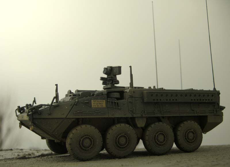

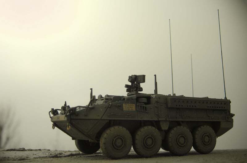

Pierwsze koty za płoty ....
i kawałek asfaltu

On jest świetny do modulacji. Szkoda że fotki takie lipne i nie widać jak jest pomalowany. Podstawka bardzo fajna, napis wycinany ręcznie czy ploter?

model nie jest jeszcze ostatecznie pomalowany - na razie płukanka + delikatny wash, biedronka, resztę dorobię gdy opanuję teren, by dopasować model z podstawką. :mrgreen: , ten napis to ograniczenie prędkości do 40 km/h (choć pewnie każdy to wie od dziecka ) a malowany z szablonu kartonowego wycinanego ręcznie. Dziś zaczną się prace nad wieżą strażników zielonej strony mocy ....
