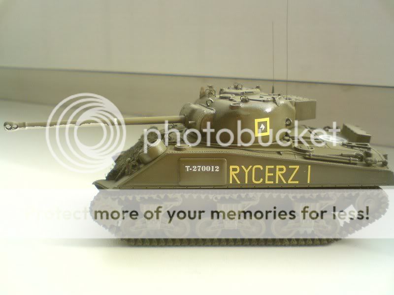

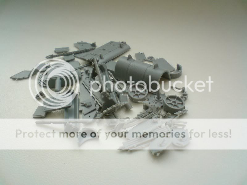

Po dłuższej dominacji w moim warsztacie skali 1/35, postanowiłem zrobić coś w mojej ulubionej "siedem-dwójce" :P
Wybór padł na coś polskiego, a konkretnie na Firefly'a IC "Rycerz I". Model to Dragon 7322, typowy mały drgonek(każdy zna ich wady i zalety) :twisted:
Na samym początku odpadła połowa części :evil:

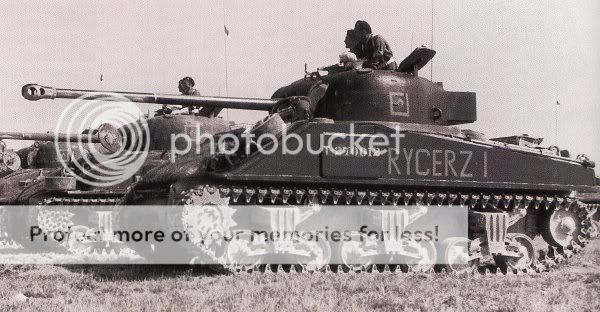

Opieram się na dokumentacji fotograficznej
Malowanie to humbrol 155, oraz 155+biały.
Zostało jeszcze sporo malowania 8-) narzędzia, gąski, lufa, bambetle....potem weathering...opierając się oczywiście na materiałach źródłowych.

Nie moja skala, ale z racji zainteresowań bardzo chętnie popatrzę.
Mała uwaga merytoryczna, a właściwie dwie.
Rycerz (przynajmniej na pierwszej fotce) miał inny właz dowódcy, All Round Vision Cupola Mk II (taki jak np. w Churchillach). Niestety Dragon jak zwykle "dał ciała".
Napis, pomiędzy końcowym Z a I, jest kropka.
Powodzenia w malowaniu.

Tak, to jest właśnie ten ból. Wozy na paradzie w Loreto miały już brytyjską kopułkę dowódcy. Tak więc mój model przedstawia stan "przed". Co do tej kropki, to faktycznie, można by ja zrobić, ale po pierwsze nie jest ona zbyt widoczna na zdjęciu oryginału, po drugie zniknie pod warstwa kurzu na modelu. Tak więc chyba nie będe jej domalowywał...
Ale napewno poprawię malowanie lufy, a mianowicie ciemny kolor na górnej jej połówce.

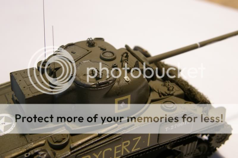

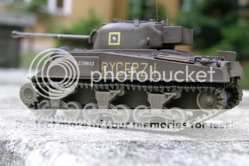

To zależy,co rozumiemy przez prawidłową wieżyczkę ;o) W przypadku konkretnego egzemplarza należy skonfrontować to z materiałem zdjęciowym.W przypadku "rycerza I" brytyjską wieżyczkę dowódcy zainstalowano przed paradą w Loreto.Mój model przedstawia wóz jeszcze z amerykańskim,dwuczęściowym włazem.

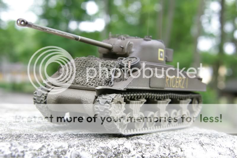

Jak co niedzielę,wypad do modelarni,a co za tym idzie,postępy w pracach "malarsko-waloryzacyjnych" :)
Niestety byłem zmuszony usunąć te "coś" na wieży,co miało przypominać uchwyt dla busoli. W to miejsce przykleiłem dorobiony element z blaszki.

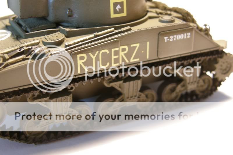

Po konsultacji z materiałem źródłowym,dorobiłem także brakujące kropki :P

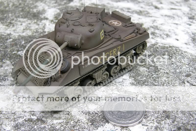

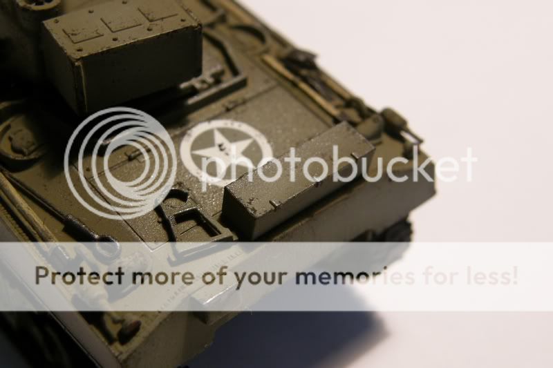

Obicia farby na skrzynce narzędziowej.
Potem lakier,cieniowanie,pastele,warstwa kurzu/suchego błota wykonana aerografem-efekt uzyskany przy małym ciśnieniu,gęstej farbie i dużym dopływie farby.
Model prezentuje się całkiem znośnie ;o)
Szybka sesja fotograficzna na terenie JW ;o)
Jeszcze tylko kilka metalicznych pociągnięć i model gotowy.Brakuje tylko odpowiedniej podstawki,a właściwie cokoliku.
