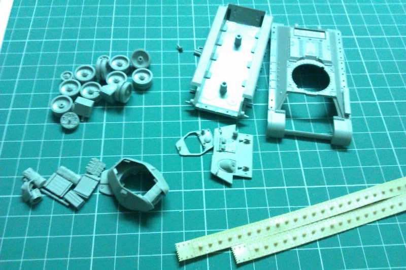

Mam rozgrzebanych kilka modeli więc pora to pokończyć.
Już większość części wyciąłem.

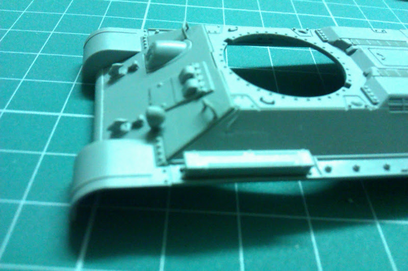

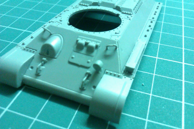

Czy ta przednia płyta powinna tak wystawać :?:

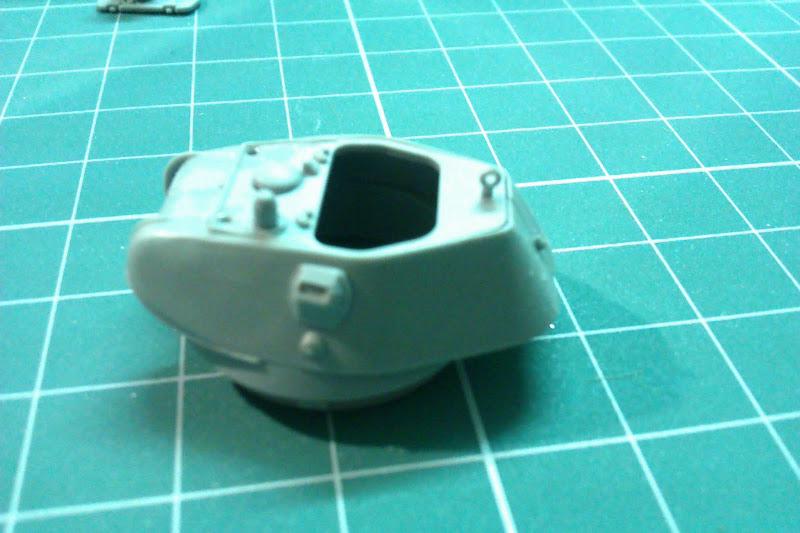

Niestety podczas wycinania elementów wystrzeliły dwa "kółeczka", zostało tylko jedno.. :cry: . Czy te elementy były bardzo ważne?

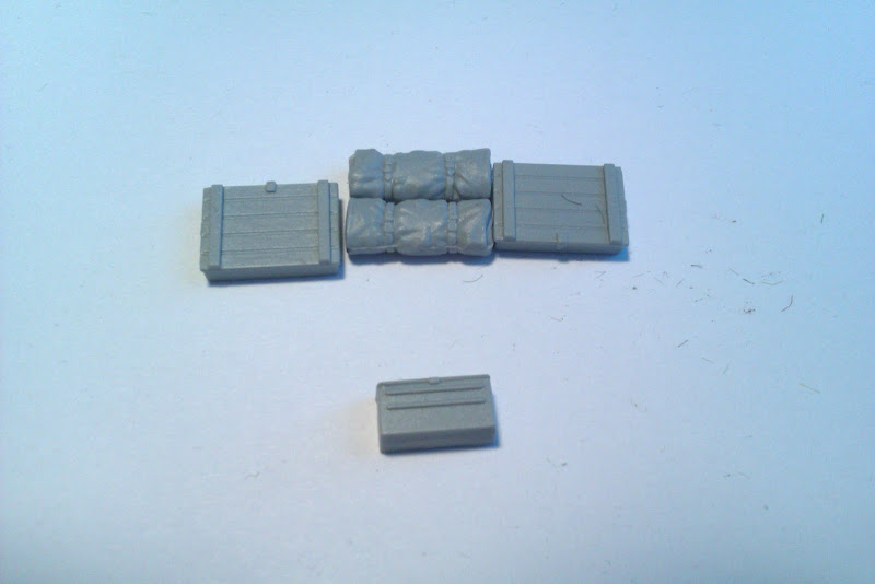

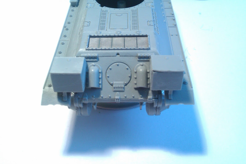

Czy w tym miejscu może znajdować się taki "bagaż"?

Podczas przenoszenia swojego warsztatu zaginęła mi też linka i chyba model będzie musiał zostać bez niej...

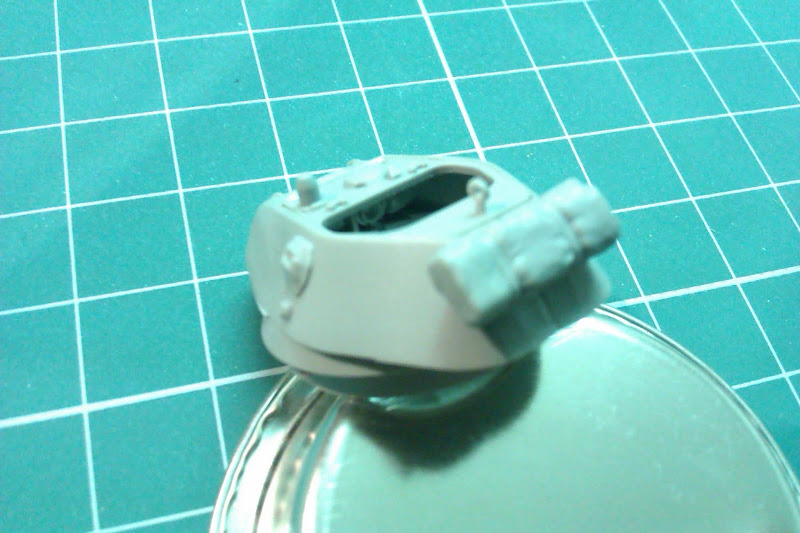

Fajny temat i fajny zestaw. Podejrzewam że to Zviezda, Jest to typowy "szybkiec" Pięknie że starasz się o detale, jednak uchwyty na wieży nie miały takiej "kolumnowej" podstawy. Kolucho było przy płycie wierzy. Zwracaj uwagę na obróbkę wycinanych elementów, szlifuj je, na czwartym zdjęciu widać na włazie kierowcy niedoszlifowany dół włazu a także niedoszlifowane uchwyty, a może dorobić je z cienkiego drutu .

gumowy01 napisał(a):uchwyty na wieży nie miały takiej "kolumnowej" podstawy.
O które uchwyty chodzi :?:
Uchwyty spróbuje przerobić :)
Ale czy ta przednie płyta na której znajduje się właz kierowcy, owe uchwyty i działko, ma tak wystawać?

Taka malutka sugestia... Nir przyklejej tego "bagażu"...
Oszpeci tylko...

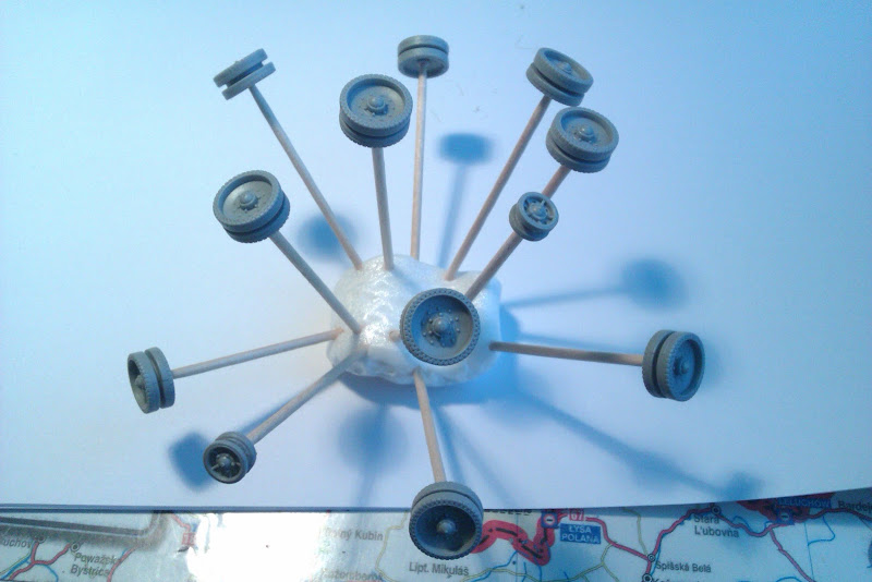

Postprzez Worius » niedziela, 24 marca 2013, 15:59

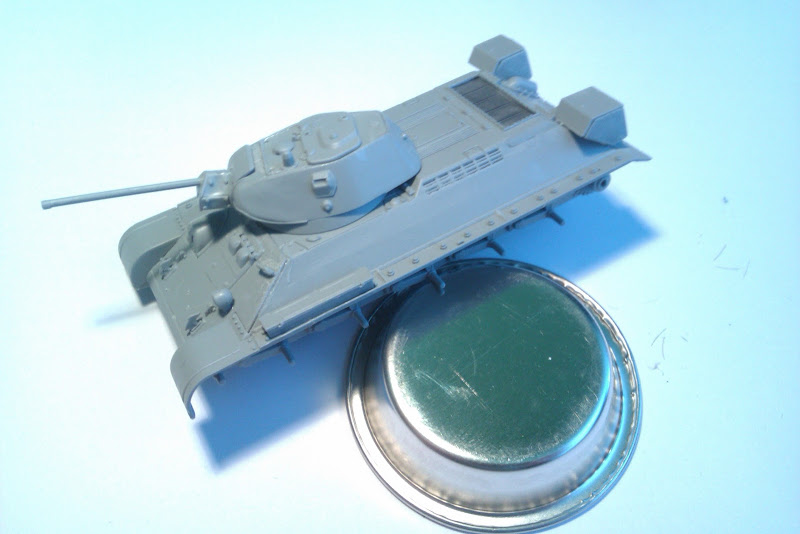

Większość sklejona :)
Koła przygotowane do malowania 8-)
Wiem lufa krzywa, ale ją naprostuje .

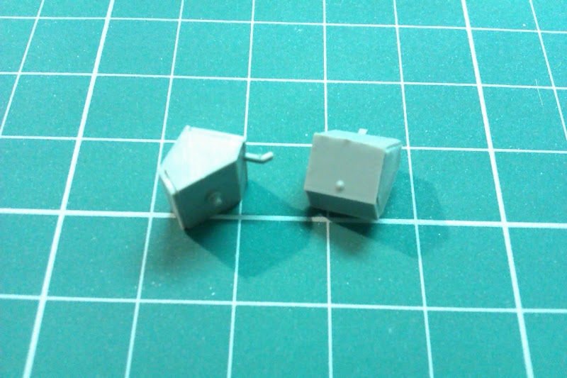

Mam zamiar umieścićgdzieś te skrzyneczki i pakunki. A ta skrzyneczka na narzędzi (chyba) gdzie ma się znajdować?

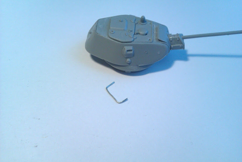

Na tylnej części wieży umieszczę takie stopki/uchwyty :? .
Pozdrawiam Szymon :)
Worius
Posty: 484
Lokalizacja: Lubelskie,Kraśnk
Re: T-34/76-Dragon
Postprzez Sherman » niedziela, 24 marca 2013, 16:21
Ino ten uchwyt desantowy krzywy nawet jak na ludzi radzieckich :lol: Jeżeli chcesz mieć w miarę równe i powtarzalne elmenty tego typu najlepiej zrobić sobie plastikowy wzornik. Z plastikowej płytki wytnij prostokącik wielkości odpowiadającej wewnętrznej stronie uchwytu, potem zaokrągl pilniczkiem dwa rogi. Naklej ten kawałeczek na większą płytkę i w ten sposób otrzymasz wzornik. Przyłóż drucik do dłuższego boku, dociśnij palcem i zagnij drucik na boki wzornika. Wzornik najlepiej zrobić od razu odpowiedniej szerokości, wtedy odetniesz drucik na odpowiednią długość, w miarę równo. Pamiętaj też aby drut przed wyginaniem był w miarę prosty. Drucik miedziany nie trudno doprowadzić do takiego stanu ;o)

Sherman napisał(a):Ino ten uchwyt desantowy krzywy nawet jak na ludzi radzieckich
Wiem, wiem :lol: to tylko tak dla przykładu był :lol:
Dzięki z pomysł ze wzornikiem :D

Postprzez Sherman » niedziela, 24 marca 2013, 16:51
Worius napisał(a):Dzięki z pomysł ze wzornikiem :D
Nie ma za co. Patent prosty a sprawdza się nawet przy delikatnych elementach. Robiłem sobie tak drucianą osłonę peryskopu wieżowego w Shermanie (efekt widać na zdjęciach w wątku który mam w podpisie), teraz na tej zasadzie będę robił właśnie uchwyty desantowe w SU-85M, więc czymś teciako podobnym ;o)

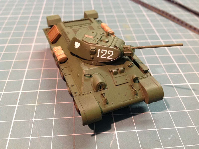

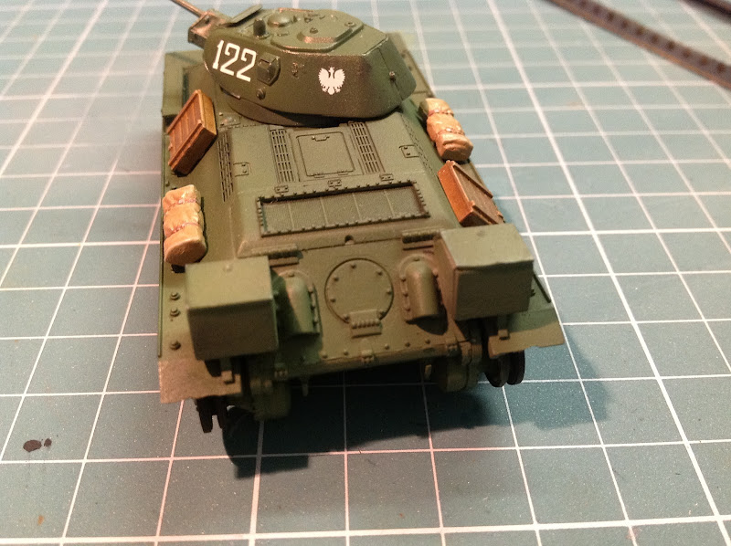

Postprzez Worius » niedziela, 5 maja 2013, 15:55

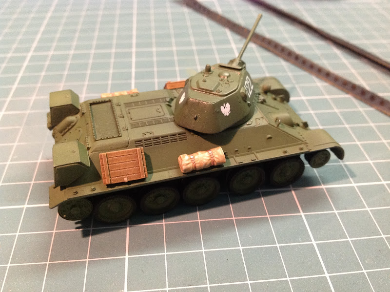

Trochę mnie nie było, ale model już pomalowany. Zostały jeszcze gąski i trochę zabiegów..
Jak wykonujecie obicia?
Jak zrobić zwisy ?
Czy bagaże w takim ułożeniu wyglądają dobrze ?
Worius
Posty: 484
Re: T-34/76-Dragon
Postprzez Michal » niedziela, 5 maja 2013, 20:02
Obicia - ja robię ołówkiem lub srebrną kredką. Zwisy gumowych gąsienic - po sklejeniu wpycham "elementy dystansowe" (np. zapałki) między górny bieg gąsienic a błotniki tam gdzie zwisy mają być największe i zostawiam na kilka - kilkanaście godzin żeby się gąsienice ułożyły.
