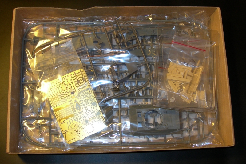

Witam,
Powoli zabieram się do rozpoczęcia kolejnego projektu - tym razem coś ciut ambitniejszego, bo model Extratech'u ma wnętrze. Słyszałem różne opinie na temat tego modelu, tak więc zobaczymy jak sam sobie z nim poradzę. W zestawie kilka ciekawych dodatków. Zdecyduję się zapewne na wersje amerykańską z europy. Planuję także dioramkę oraz kilka figurek.
Jeśli ktoś ma jakieś cenne uwagi co do modelu, wnętrza pojazdu, konstrukcji to zapraszam do aktywności w temacie. Poszukuje również jakiś inspirujących zdjęć z epoki.

Wózki z UMa są takie sobie jeśli chodzi o przypominanie wózków Shermana, te z Extratechu wyglądają koślawo.
Pytanie, czy wnętrze chcesz waloryzować? Model skleja się całkiem przyjemnie choć ma gorsze momenty (sklejanie połówek wieży), ma parę błędów i niedoróbek - ale bez szału.
Z tego co masz w pudełku to nie zrobisz francuskiego z Indochin, mówię Ci od razu, więc zostaje Ci drugowojenny amerykaniec raczej (ew. Korea).
