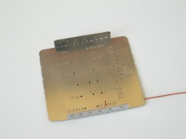

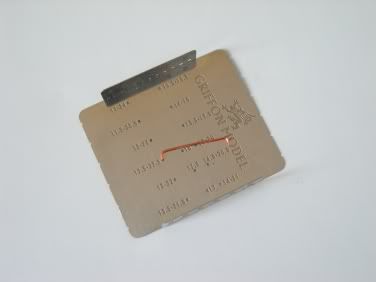

Miało być prosto z pudła, ale pokusiłem się jeszcze o nowe poręcze. Szybko poszło dzięki cwanemu urządzeniu ze stajni Griffon Model. Teraz zabieram się malowanie.

No pięknie to wygląda.
Urządzonko cwane, mam i chwalę sobie.

Możesz coś więcej na temat tego narzędzia?
Rozumiem, iż wkłada się drut w takie otwory i równo zagina?
czak45
Posty: 1123
Dołączył(a): poniedziałek, 19 maja 2008, 22:40
Re: Sd.kfz. 9 "FAMO" - Revell
Postprzez Korowiow » czwartek, 28 lipca 2011, 12:09
Będę szybszy niż Matejson mam nadzieję, że się nie pogniewa.
"Urządzenie" posiada po obu stronach dwa rzędy otworów i dodatkowo wybrania na brzegach.
W zależności od tego jakiej długości chcesz zrobić uchwyt wkładasz drut do otworu zaginasz pod kątem prostym potem kierujesz drut ku w wybraniu i na nim zaginasz ponownie pod kątem prostym (w dół). Wyciągasz z otworów przycinasz na żądaną długość i uchwyt gotowy.
Trwa 10 sekund a co najważniejsze zapewnia powtarzalność żądanej długości.

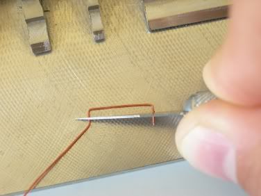

A ja postaram się o mały praktyczny tutorial:

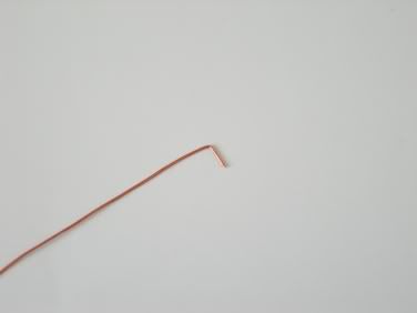

1) Wyginamy pierwszy koniec uchwytu
2) Umiejscawiamy go w odpowiedniej przedziałce.

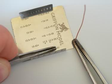

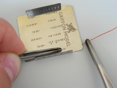

3) Następnie wyginamy drugi koniec...
4) ...pomagając sobie przy tym dwoma pęsetami.

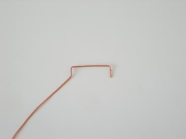

5) Prawie gotowy wygięty element...
6) ...przycinamy na wymagany rozmiar ostrym skalpelem.

A jak się dokładnie to fajne urządzenie do wyginania nazywa (jakiś nr katalogowy) i czy można je gdzieś w Polsce kupić?
Postprzez Korowiow » piątek, 29 lipca 2011, 21:18
Ten dynks nazywa się : Workable Hinges & Handles Folding Tool nr GT001 producent Griffon Models
http://www.griffonmodel.com/product_view.asp?id=21&classid=4
Ja to kupiłem na allegro od sprzedawcy "onmg" (wpisz w okno wyszukiwania na allegro Griffon i wyskoczą Ci jego aukcje)- On ma duży wybór produktów Griffona warto Go zapytać.
Kiedyś chciałem od Niego kupić coś czego nie miał na allegro i mi sprowadził więc powinno Ci się u niego to kupić.
O ile dobrze pamiętam to zapłaciłem 19,99 PLN.
