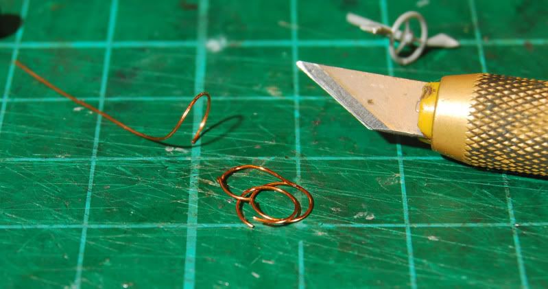

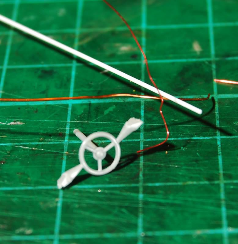

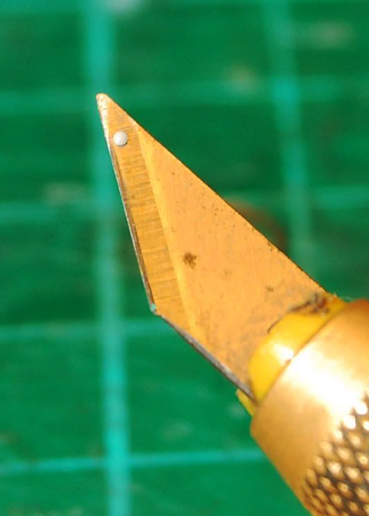

Materiały

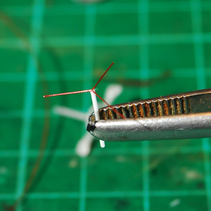

Cieniutki drucik z cewki lub pręciki plastikowe z wyciągniętej nad świeczką ramki, ciut grubszy drucik miedziany i profil plastikowy.
Z profilu (u mnie akurat heksagonalny Plastruct, ale nie bardzo widać że nie ma przekroju okrągłęgo ;o) ) robimy kolumnę kierownicy. Odcinamy kawałek z lekkim naddatkiem by łatwiej go było chwytać. Do kolumny doklejamy cienkie druciki/pręciki (w tym wypadku trzy), kawałki oczywiście z pewnym naddatkiem. Ustawiamy je pod odpowiednimi kątami i czekamy aż CA wyschnie.

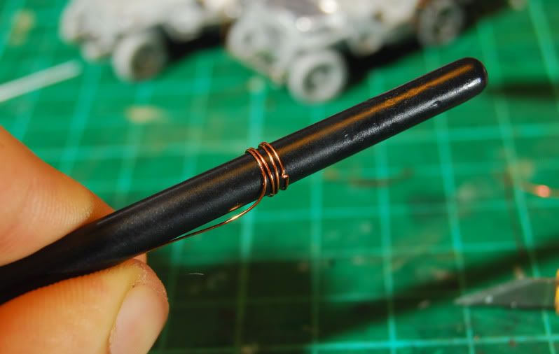

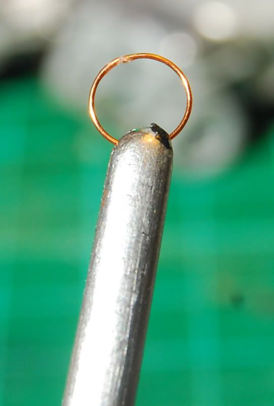

W międzyczasie bierzemy coś okrągłego o odpowiedniej średnicy, np. pędzel
I nawijamy małą sprężynkę z grubszego drucika.

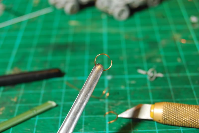

Zdejmujemy i rozcinamy
dzięki czemu powstają nam takie kółka
Sklejamy końce CA

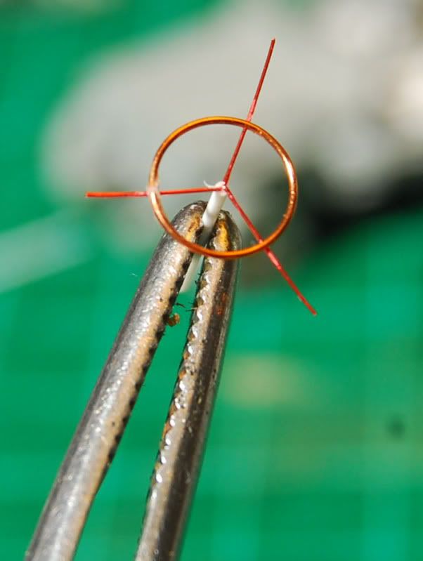

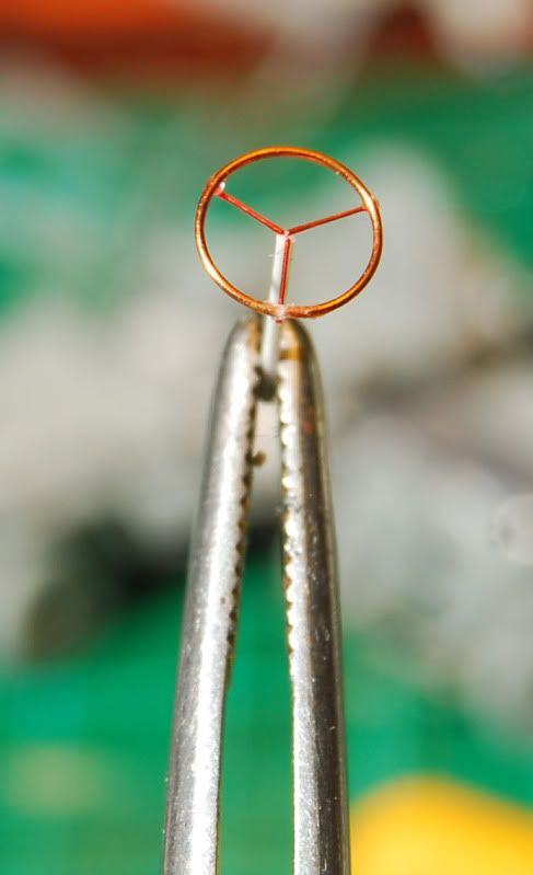

Tutaj była potrzebna korekcja kształtu, w sumie za drugim razem mi wyszło odpowiednie kółko - które następnie nakleiłem na kolumnę z gotowym Y-grekiem
Odciąłem zapas drucików

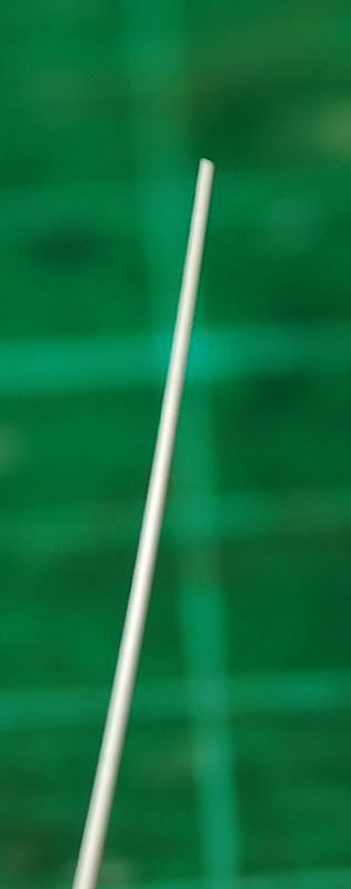

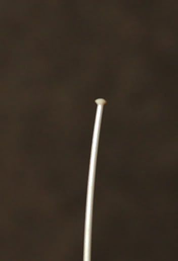

Na łączeniu został jednak paskudne miejsce łączenia pręcików z kolumną. Wziąłem więc kawałek wyciągniętej nad świeczką ramki
Zbliżyłem końcówkę do płomienia by powstał taki grzybek
Którego po odcięciu
Przykleiłem na środku Y-greka

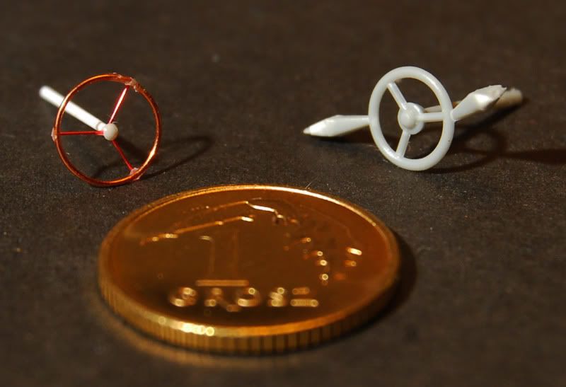

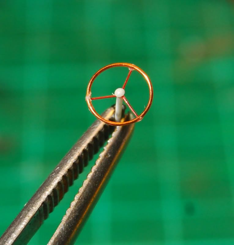

Po zmontowaniu (jeszcze przed delikatnym przeszlifowaniem łączeń pręcików z obręczą kierownicy) tak to wygląda w porównaniu z groszówką i zestawową kierownicą
Mam nadzieję że taki opis jest wystarczający i może się komuś przyda ;o)

Sherman napisał(a):Mam nadzieję że taki opis jest wystarczający i może się komuś przyda
Mnie na pewno! Mam takiego z academy, tam jest jeszcze gorzej, dzięki!

Rollingstones, ano cwane ;o) i szybki idzie. A efekt chyba lepszy niż zestawowa kierowniczka.
