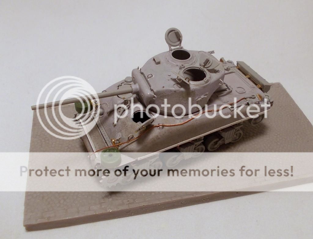

Sherman napisał(a):Jest całkiem nieźle.
Co do uwag "na nie" ;o)
- listwy do mocowania osłon bocznych zdecydowanie za szerokie. Poza tym, były one mocowane na samej krawędzi pancerza, powinny być też dociągnięte do samego końca kadłuba. W wypadku M4A1 ze względu na zaoblenie na końcu od spodu sponsonu powinna być blaszana płytka która "przedłużała" kadłub w miejscu zagięcia. Od tyłu kadłuba, pod sponsonem powinien być teownik do którego powinna być dospawana blaszka do mocowania osłony (z 3ma dziurkami na śruby)
- półka z tyłu powinna być osadzona głębiej niż sugeruje Dragon, powinien tam zostać niecały milimetr prześwitu, pod półką powinna się znajdować korba rozruchowa i w zasadzie o nią powinna się półka opierać. Samo mocowanie półki też było ciut inne, ten naklejany zawias z blaszki powinien być zgięty (90st)
- blacha odbojnika na wózku była przykręcona od góry korpusu wózka, nie od boku/przodu jak u Ciebie, z boku, trzeba ten kawałek odwinąć i nakleić od góry. Korpus możesz wzbogacić od łby śrub od spodu, jak sobie poszukasz na forum mojego modelu M4A4 z Dragona to tam są zdjęcia ;o)
- ucho do podnoszenia wieży nad jarzmem armaty trochę za duże jak na mój gust ;o) uszom warto też dorobić z masy jakąś "bazę" bo były to gotowe odlewy a nie wygięta i dospawana rurka
Poza tym jest na prawdę dobrze. A jak Browninga nie znajdziesz to też się nic nie stanie ;o) może akurat zdjęli.
Sherman, masz piwo za pilnowanie mnie, żeby jakiegoś merytorycznego babola nie odwalił :mrgreen:
Jeśli chodzi o listwę, no fakt, jest troszkę za szeroka, niestety jak ucinałem węższą, to wychodziły mi poszarpane krawędzie... Jeśli chodzi o końcówki tej listwy, to jeszcze nic straconego, dorobię, muszę tylko w zdjęciach pogrzebać. Podobnie jak tę tylną półką, będzie bliżej kadłuba.
Wózek to prototyp, faktycznie listwa była mocowana inaczej, poprawię i będzie ok ;o)
Co do ucha na przodzie wieży, to oryginalne było tam plastikowe coś, które Dragon proponował wymienić na fototrawione uszko.. Zastanowię się, może zrobię je z delikatnie grubszego drucika, plus pogrubię część, w którym stykają się z powierzchnią wieży.
Browning fajnie by wyglądał, zawsze jeden detal więcej ;o)

Postprzez Sherman » czwartek, 17 października 2013, 22:29
Co do listwy, proponuję Ci wyciąć ją z kalki technicznej i nasączyć klejem do plastiku. Ja w M4A4 z podobnych jak ty powodów olałem plastik/blaszkę i zrobiłem papierowe. Przy okazji,to nie była tylko jedna listwa, składała się z 3 sekcji.
Co do Browninga, Ciebie by interesował najbardziej taki z kołyską. Najlepszy wybór to albo Extratech (drogo :P ) albo ten z Jeepa Airfixa, czyli tańsza opcja gdyby nikt nie miał odsprzedać ;o) a sam jeep tez fajny.
Co do piwa, trzymam za słowo ;o)

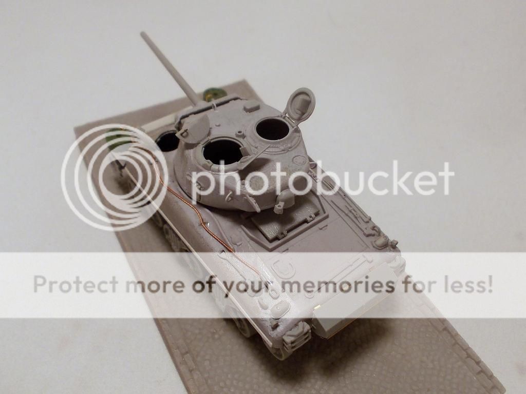

No ale te w pudełku nie są złe, tylko żółtego rombu nie naklejamy :)
A po Ic od Dragona zostały mi jeszcze dwa czy trzy polskie malowanka, muszę upolować znowu jakiegoś ronsonka :)
A tak wgl to byłem już bliski kupna M4A3E8( zawsze podobały mi się "Easy Eight'y" ) od UM, ale wieża mnie rozwaliła... szkoda, że nie zrobiłem odlewu wieży "krowy"...
Parę fotek z warsztatu, powalczyłem z włazami, dodałem półkę z przodu, pójdą na nią bambetle.
Jeep jest w rękach Poczty Polskiej, jak tylko dojdzie, dodam Browninga na wieżę.
Po konsultacji z kolegą SHERMANEM przerobię te listwy po bokach, walczę także z tymi skrzynkami, choć wydaje mi się, że stoję na przegranej pozycji. Idealnym wyjściem było by wytrawienie takich skrzynek, ale;
