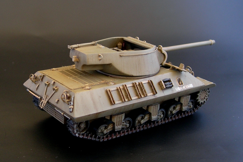

Mam podobne doświadczenia i spostrzeżenia w tej kwestii ;o) Co więcej, powtarzam to nie raz, że siedemdwójkę powinno się malować jaśniej niż wg ustalonych wzorników farb. Potem model wygląda jak jedna ciemna bryła, nawet na zdjęciach. Nie uważam się za speca w tej dziedzinie, ale po prawie 10 latach malowania tych modeli pancerki doszedłem do takiego wniosku.
Pozostaje tylko wykończyć ten model jak trzeba, tak żeby te dywagacje miały jakieś pokrycie. No i tylko mieć nadzieję, że części modelarzy trafi on do gustu.

Mnie już trafia, ale moja filozofia malowania jest podobna. Dopiero niedawno doszedłem do tego, jak rozjaśniać modele "ponad miarę", żeby potem wrócić do koloru "realnego".

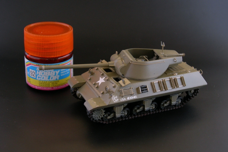

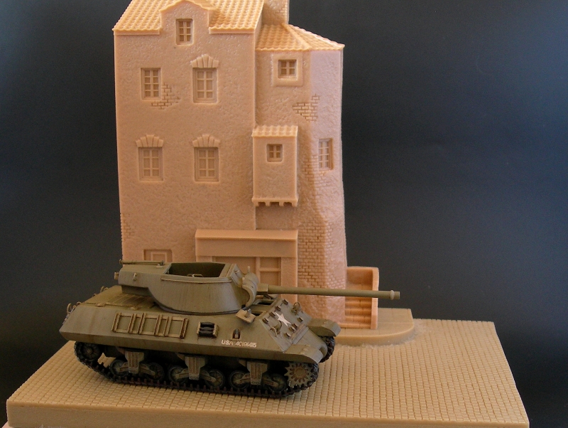

Podkolorowałem trochę detali i nałożyłem kalkomanie. Dodatkowo nałożyłem warstwę filtru używając Orange Gloss'a z Hobby Color psikniętego z aerografu.

Zobaczymy co będzie dalej...

Fajny jest. Podstawki zazdroszczę bardzo. Prosto na cleara robisz wash?

Zabezpieczyłem varnishem akrylowym :)

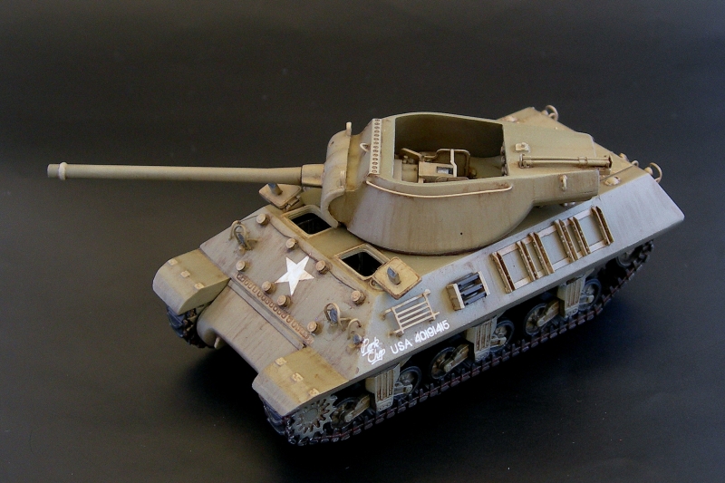

Mozolnie, ale już bliżej końca. Płukanka z olei, zabezpieczone lakierem matowym. Trochę się jeszcze nad nim pomęczę zanim zabiorę za pigmenty.

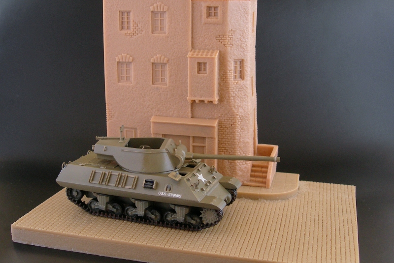

W między czasie popracowałem nad podstawką. Ten kloc z żywicy jest dosyć masywnym elementem. Samo klejenie mogłoby nie wystarczy biorąc pod uwagę, że modele często transportuje na zawody. Nawierciłem i wkleiłem zwykłe kołki do mebli.

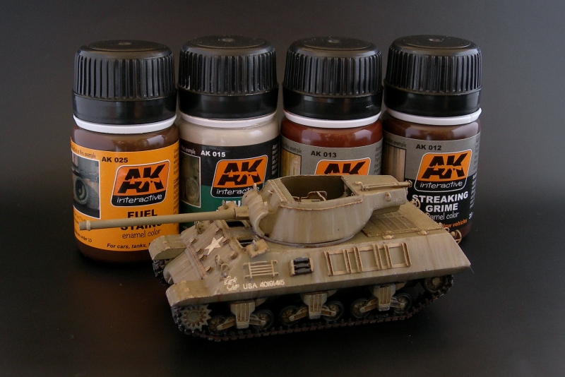

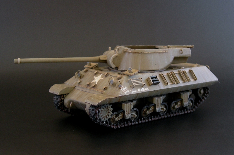

Moje pierwsze kroki z chemią AK, kupiłem parę butelek dla spróbowania. Na modelu pojawiło się też trochę delikatnych obić. Starałem się nie przesadzić.
W między czasie wykańczam bambetle, którymi przystroję mojego M36.

No niezła ta Twoja "rąbanka". Dobrze wyszły eksperymenty z AK. Na zdjęciach jakby za mocna ale trzeba pamiętać o skali i odległości z jakiej się to będzie oglądać.
Sporo również bambetli nazbierałeś - tak jak lubię. Idzie dobrze.
Czekam na malowanie tego żywicznego " kloca". Tam też jest pole do popisu.

Co do modelu na obecnym etapie, to mam problem z tymi zaciekami - nawet nie z ich ilością, a tym, że nie spływają idealnie prostopadle do podłoża.
A jak oceniasz te preparaty AK? Ciągle się do nich przymierzam, ale wydaje mi się, że efekty uzyskane przy ich użyciu - taki Mig - zrobiłby nawet "plakatówkami" - bo to w wykonaniu, a mniej w preparacie leży cała tajemnica efektu.
Jak się nimi - tymi AK - pracuje.

Kamienicy też Ci zazdroszczę bo jej bryła bardzo mi się podoba. Pomysł z kołkiem dobry, ja bym jeszcze dłuższy wkleił - spore szkody może taki lity kloc narobić, na zawodach może dosłownie zmiażdżyć konkurencję... o ile nie obróci się przeciwko M36 :D
No właśnie, jak Ci się z AK-wynalazkami pracuje ? Ja też się od czasu do czasu nad tymi płynami zastanawiam ale za każdym razem dochodzę do wniosku, że zwykłe olejne+thinner Miga mi starczą... choć "worn effect" by mi się przydał.
