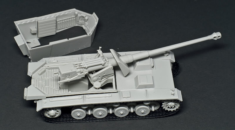

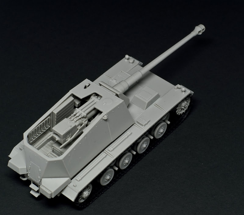

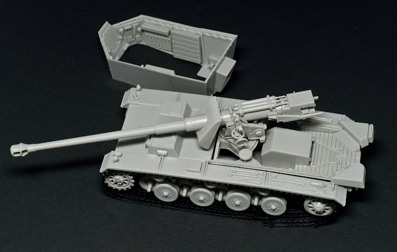

Zestawik:

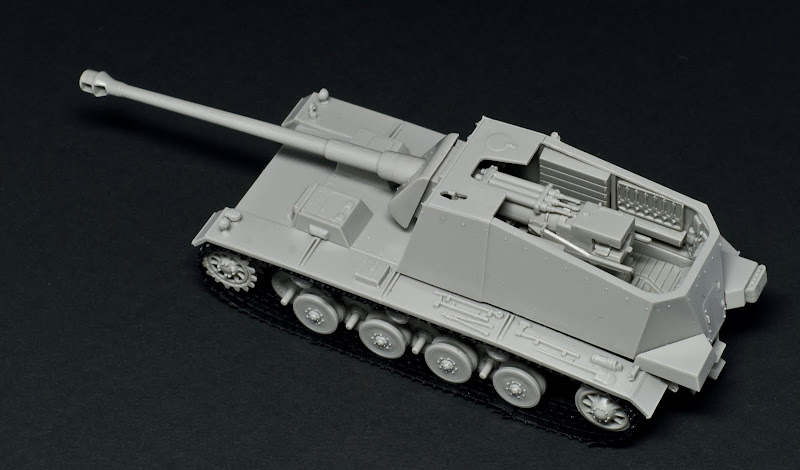

I po szybkiej obróbce i sklejeniu: (Jej jak fajnie jest nie przejmować się brakiem lub niedoróbkami producenta... :) )

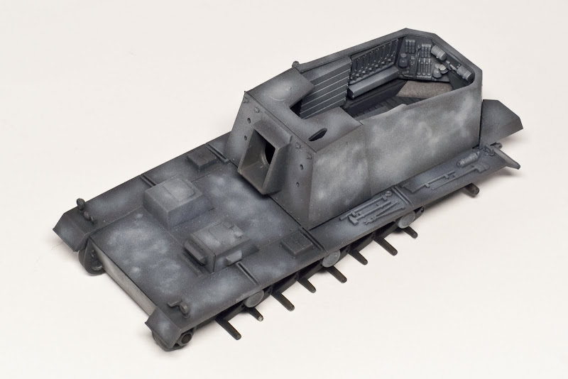

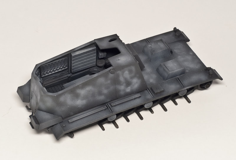

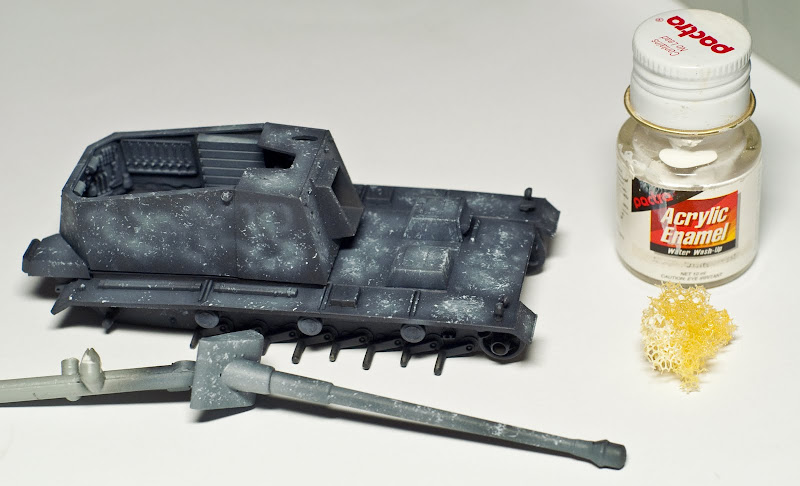

Modelik dostał warstwę podkładu - od razu pojechałem z PanzerSzarym, a następnie naniosłem szlaczki białej farby.
Po tym gąbeczką dalsze białe plamki:

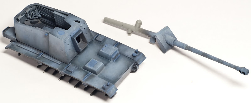

Miałem nanieść lekkie tonacje przejść kolorów - tak aby było widać te szlaczki pod spodem - nie zawsze wychodzi...
Trochę zbyt wiele niebieskiego miejscami, gdzie indziej zbyt wiele jasnego...

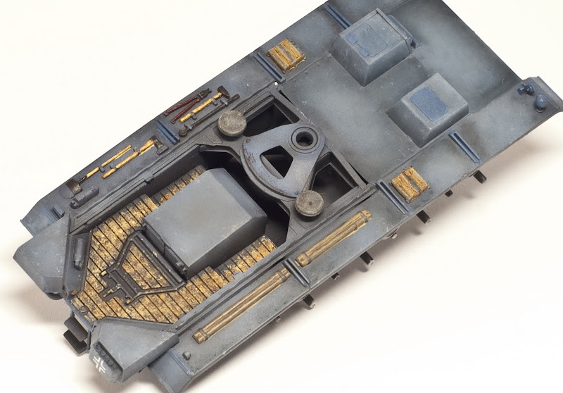

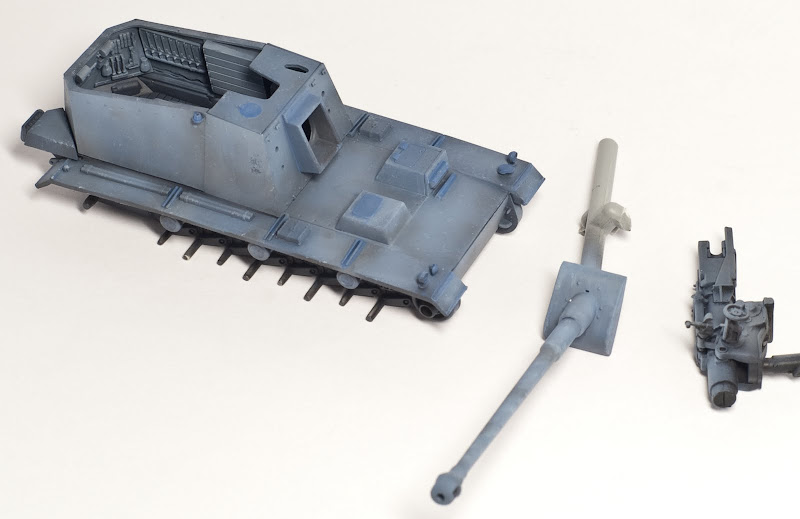

Po czym wstępnie podmalowałem narzędzia.
A dziś obrabiam washa...

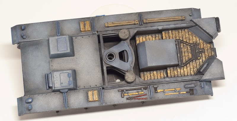

Witaj! Czym wstępnie malowałeś elementy drewniane?

Narzędzia to jedziesz pędzelkiem, czy aerkiem po maskowaniu?

Podłoga - najpierw na panzergrau, potem gąbką kolorki coś ala armor sand (MM) oraz kremowy (agama), potem lekki wash ciemnobrązowym, i znów akrylowy jasno szary.
Na to przyjdą pigmenty.
Narzędzia - kremowy lub armor sand. Na łopatki - ciemnobrązowy olej, rozsmarowany aby było widać słoje, potem był znów jasno szary akrylowy filtr - ale się starło troszkę...
wyciory - armour sand, potem lekko szary olej punktowo aby był jako słoje, potem odrobina ciemnobrązowego oleju, potem wash - i tutaj starły mi się nieco poprzednie oleje, więc dałem nieco ciemnoszarego oleju - i tym zrobiłem ponownie niby fakturę drewna.

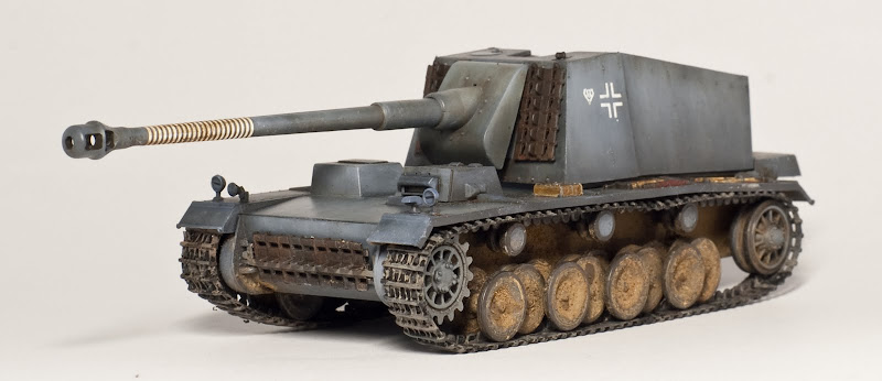

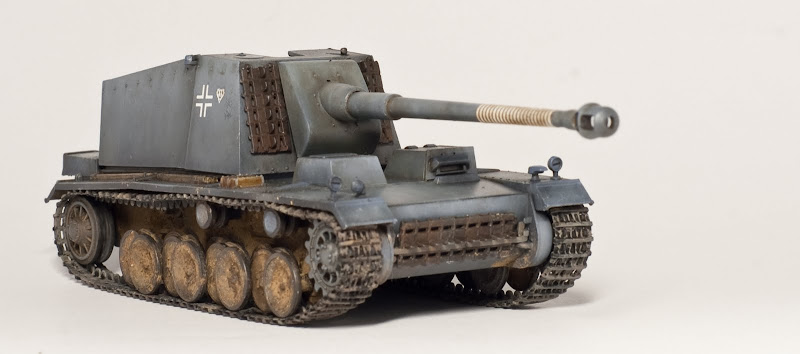

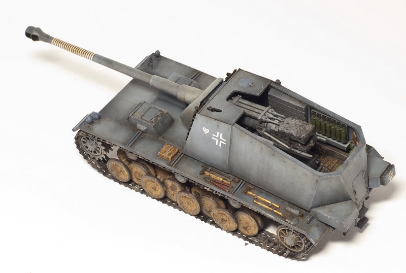

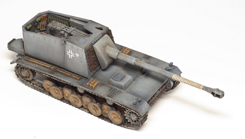

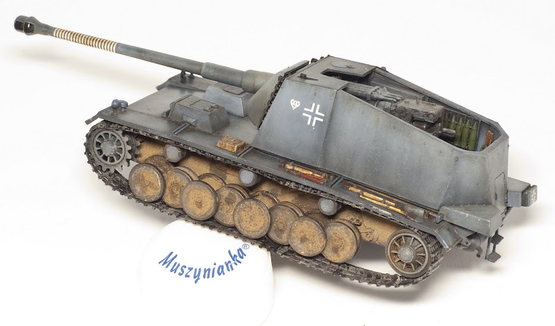

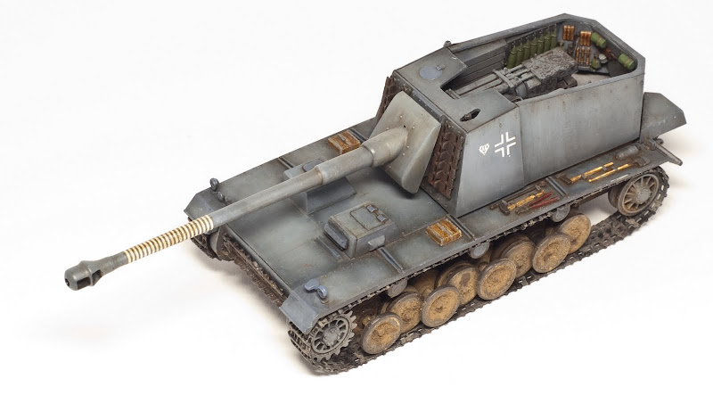

Szybki update:
Gąski założone tylko do zdjęć. Całość jeszcze nie sklejona, trzeba wnętrze zakurzyć i zużyć. Dojdą jeszcze obicia, kurz.
Kolory w miarę odpowiadają temu co obok mnie sobie leży na biurku ;)

Jakby nie te niebieskie detale... Oby moja 35 tak wyglądała...

Jakiii piękny. A może jednak i bez nazwiska dowódcy go chcę? Każdy pojazd z takim "spisem treści" wygląda "ostrzej" od pozostałych. Postawiłbym go na swojej pancer-półce.

Postprzez subgrafik » sobota, 26 czerwca 2010, 09:38
Dalej uwazam ze za jasny .... :)

Postprzez rollingstones » sobota, 26 czerwca 2010, 09:48
Pokazujesz Paweł to jedno zdjęcie jakby to wyrocznia jakaś była. Na tym zdjęciu nie widzę również CM ani washy ani chipsów. Mnowrogo Daj od góry ciemniejszy filtr brązowy i wykorzystaj go jako rainsy również - to załatwi sprawę
Re: Sturer Emil, Trumpeter (1/72)
Postprzez mnowogro » sobota, 26 czerwca 2010, 12:55
Wiem Pawle, może i jest za jasny w odbiorze (i miejscami za niebieski : ) ) w tym w stosunku do tego co widzimy na zdjęciach (lub widziałem w muzeum). Bardziej już go chyba nie przyciemnię.
Ale wypełnia on dobrze moją wizję tonalnych przejść na płaskich elementach, więc jestem z niego bardzo zadowolony :)
Choć część z efektów wyszła mi przypadkowo - nie potrafię tego kontrolować dokładnie.
