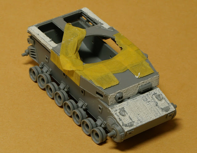

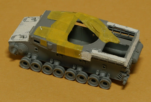

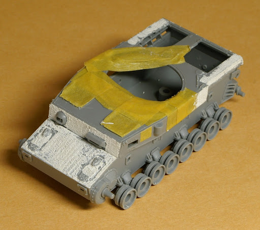

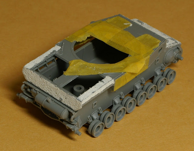

Po wstępnym sklejeniu kilku rzeczy, na kadłub Dragona położyłem Zimmerit:
Zimmerit robiłem z Magic Sculpta. Położyłem też go wstępnie na błotniki, ale tam niestety zapaćkałem kilka rzeczy...
Nie jestem też do końca zadowolony z zimmeritu na przodzie kadłuba. Albo potem zamaskuję te miejsca kamuflażem, albo też rozważę podejście do tego tematu raz jeszcze :)
W kilku miejscach jeszcze Zimm muszę położyć - na bokach kadłuba np..

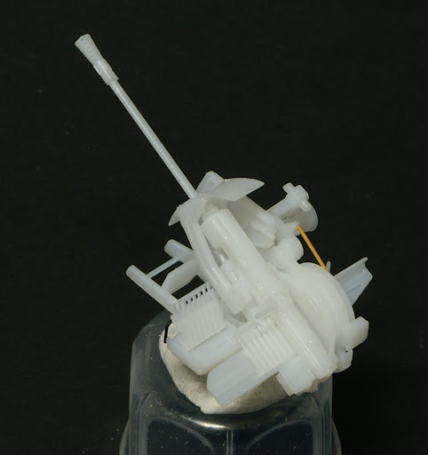

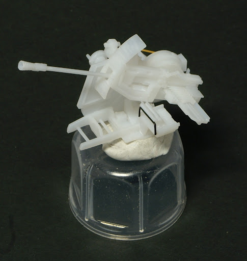

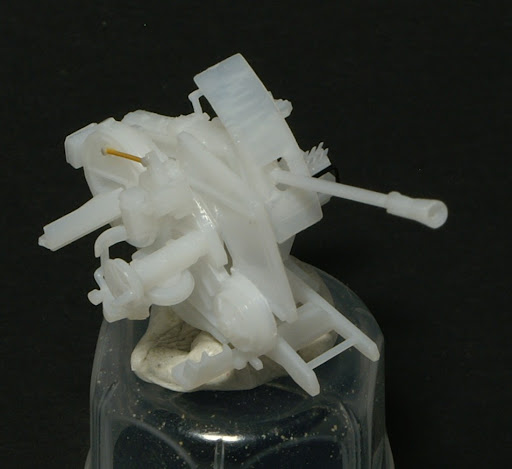

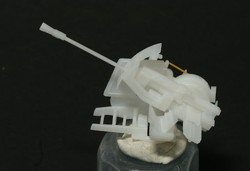

Dodatkową zachętą do rozpoczęcia takiego składaka był bardzo ładnie zrobiony Flak 37 z MACO - który zakupiłem w zestawie z SWS-em. Flak z MACO jest naprawdę pięknym modelem, detale są drobniutkie, malutkie, części cieniutkie.
Jedyną wadą jest mleczny plastik - nie widać za bardzo tego co jest na częściach :) pozostaje czekać na malowanie które odsłoni większość detali.
W zestawie MACO dostajemy też kilka kaset z nabojami. Szkoda że nie ma przyczepki :).

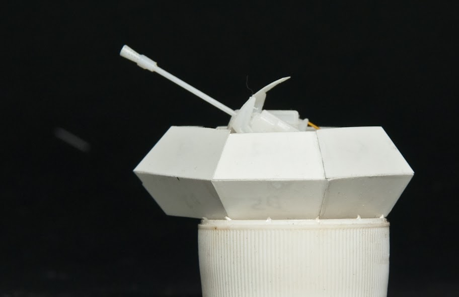

Bardzo fajną częścią prac nad tym modelem jest wieżyczka. Swojego czasu byłem zachwycony Wirbelwindem Alexa Clarka ( http://www.missing-lynx.com/gallery/sma ... clark.html ) oraz jego robotą przy wieżyczce. Niby nic szczególnego, ale poskładanie tych paneli w ładną całość... to już jest coś :)
Zakupiłem blaszkę Parta, aby mieć wzorzec długości i kątów paneli - które wyciąłem z polistyrenu - łatwy w obróbce i klejeniu.

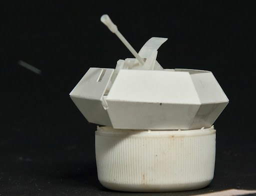

Wieża w wersji 1.0:

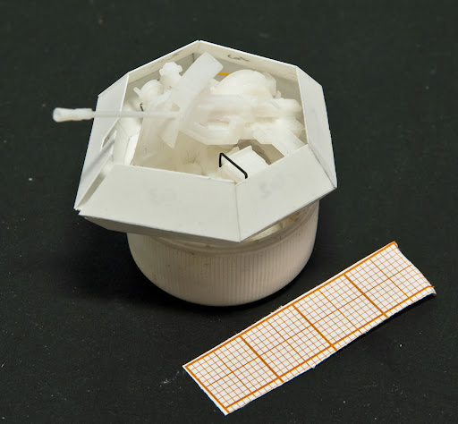

Porozcinałem panele aby ich nie łamać i wstępnie skleiłem warstwę dolną:

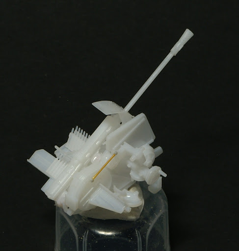

Przymierzyłem flaki:

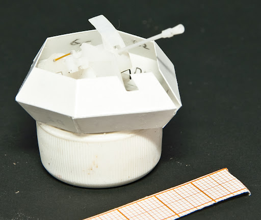

Pojechałem z górną warstwą:
Na tych zdjęciach górne płyty nie dają wspólnej gładkiej krawędzi - to już zeszlifowałem.
Na zdjęciach i rzutach technicznych Ostwinda widać, że flak jest cały schowany - wstępne przymierzenie flaczka u mnie pokazuje że nieco wychodzi go poza górny obrys wieżyczki. Da się go jeszcze na jakieś pół milimetra schować, ale zastanawiam się czy by nie zrobić wieżyczki w wersji 2.0 :)
I to tyle jak do tej pory :)

rollingstones napisał(a):Ale piękny detal na tym maco - myślałem że to żywica.
Detale są bardzo ładne, choć ich pełnię dostrzeże się dopiero po pomalowaniu. Np lufa i hamulec wylotowy - otworki które tam są - to jak dla mnie bardzo świetny detal. Ale już np spłaszczone czubki nabojów w magazynkach - tutaj to może wymienię.
A tak BTW jakby ktoś miał jakieś zdjęcia flaka 37 lub instrukcje składania takowego modelu w 35 (poszperam, pewnie w sieci są instrukcje) to bym wiedział czy czegoś jeszcze nie dorobić.
