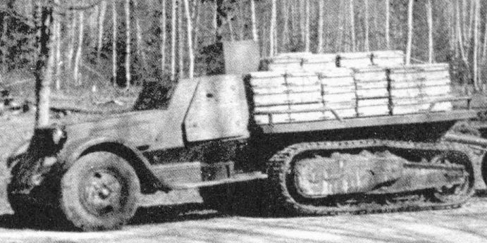

Jakiś czas temu wpadła mi w ręce taka oto fota:
(ta akurat pochodzi ze strony http://www.aviarmor.net/TWW2/Photo/USSR ... is41_1.jpg)
Trochę szukania co to za wehikuł i dogrzebałem się do strony http://www.rumodelism.com/forum/read.ph ... eply_17287 gdzie (po rosyjsku) opisano, że jest to prototyp ZiS-41 na podwoziu ZiS-42 z 57 mm działem ZIS-2. Znaleźć można tam też opis ZiS'a-43, przeciwlotniczego półgąsienicowca.
Oba dosyć podobne do siebie, różnią się uzbrojeniem i budową paki.
