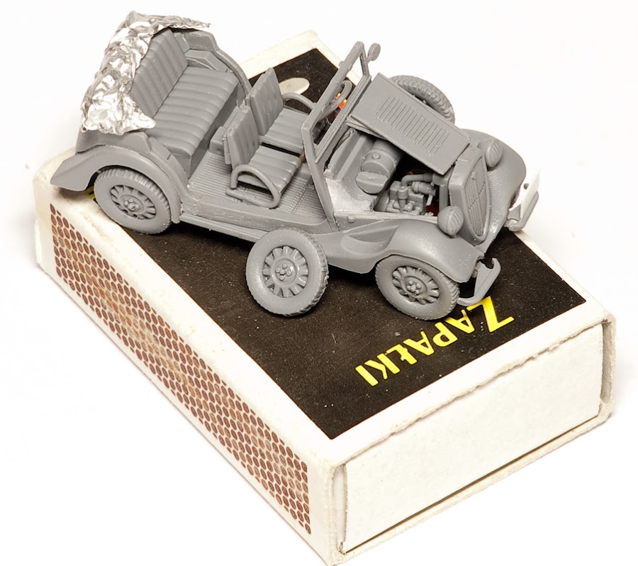

Po szybkim złożeniu:

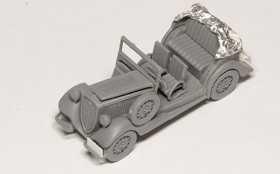

Koła to kiepska część tego zestawu. U mnie przesunięty bieżnik. Ale może nie będzie tego widać.
Czasem trzeba spasować kilka części przed sklejeniem. Rollingstonowi dziękuję za pomysł z folią z wieczka do kawy - fajnie się sprawdza - wstępna przymiarka na wozie.
To ma być coś szybkiego w robocie, ale chętnie bym go umieścił obok jakiegoś wraku niemieckiego... :)

Z wad zestawu - plandeka przebrzydka, bieżnik kół.
To tak okiem laika.

No wreszcie jest drugi warsztat, czułem się osamotniony. Też zrobię otwartą maskę w Furgonie - dzięki, że pokazałeś mi jak się ją otwiera. Malowanie jakie? Szkoda, że nie wymieniłeś lusterka - nie wiele roboty a model by naprawdę zyskał. Czy w łączeniu błotnika z kufrem nie ma szczeliny?

W otwieraniu maski wzorowałem się na zdjęciach z netu. Nie miałem ochoty wymieniać lusterka - lubię takie pancerne dodatki ;) Nie przyglądałem się też jak wyglądały tylne błotniki przy body - pomyślałem że dobrze będzie zostawić tam niewielką szparę. Nie mam jak już dogiąć modelu aby się to skleiło, co najwyżej wpuszczę odrobinkę kleju.

- koła mają niepoprawny bieżnik; zła liczba szprych ( 10 zamiast 18tu ) dla łazika/furgonu i zły typ felgi dla ambulansu ( powinny być pełne, na tylnej osi z bębnami samowyciagarki )
- Maska silnika jest za wysoka, jest co prawda ok 1,5mm ale przy tych rozmiarach modelu psuje to jego linię gdyż jest on nieproporcjonalny. najbardziej widać to po górnej krawędzi opony koła zapasowego ktróa powinna wystawać ponad maskę,
- skrzela na bocznych pokrywach powinny być nieco szerzej, powinno ich być 24 a nie 16 ( dobra, aptekarstwo :P )
- osłona chłodnicy jest zdecydowanie zbyt gruba ( 2 razy ), dodatkowo liczba prętów w żaluzji woła o pomstę do nieba ( 5 na połowę, zamiast 16tu ), brak otworu na korbe rozruchową,
- niepoprawny kształt błotników w wycięciu pod chłodnicę, niepoprawne podkroje na koła zapasowe ( powinny być bliżej maski, z oprofilowaniem od strony zewnętrznej ),
- furgon/sanitarka powinny mieć podwójny resor na tylnym moście,
- brak mocowań kół zapasowych.

Hmm - parę błędów chyba wynika z metod produkcji modeli w 1/72 ... Czekamy na blachy ! :P
Od siebie jeszcze dodam, że reflektory mogły by być z przezroczystego plastiku :P

O właśnie, reflektory. Powinny mieć bardziej kroplowaty kształt, mocowania też warto zrobić de novo.
Najbardziej rażące są koła i ten błąd w proporcjach maski która psuje linię wozu. A że to 72jka to większość elementów jest gruba i toporna co powoduje że sklejony model jest "ciężki" w odbiorze podczas gdy prawdziwy Fiat jest konstrukcją lekką i delikatną. Jak chcesz ładnego Fiata to niestety, tylko MarS.
