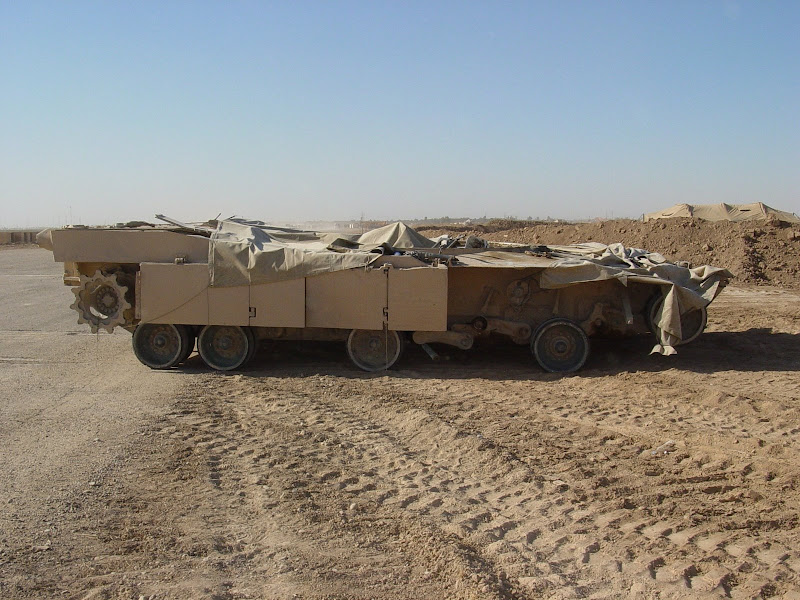

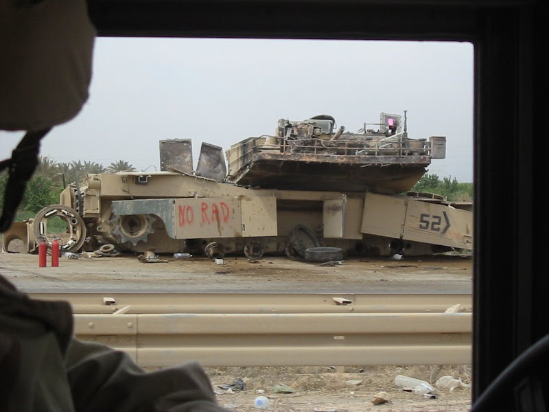

Postanowiłem wykonać Abramsa, wyglądającego mniej więcej tak:
Pierwotne wobec modelu było powyższe zdjęcie, więc zanim go zakupiłem wiedziałem co, mniej więcej chcę zdziałać . Padło na zestaw Trumpetera, a to ze względu na przednie wahacze- Trumpeter w porównaniu z innymi producentami, wykonał coś, co chociaż koło prawidłowo wykonanych wahaczy stało... Padło na ten zestaw:
Model co prawda, jest już w zaawansowanej budowie, ale jeszcze trochę do końca brakuje. Ot kilka zdjęć, z dotychczasowego postępu:

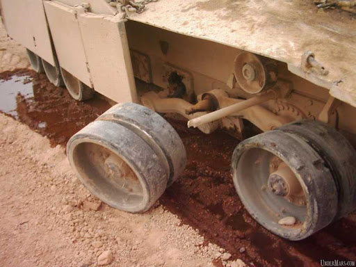

Jeszcze niedokończony układ jezdny "po przejściach":
Wspomniany wahacz-również w fazie przejściowej:

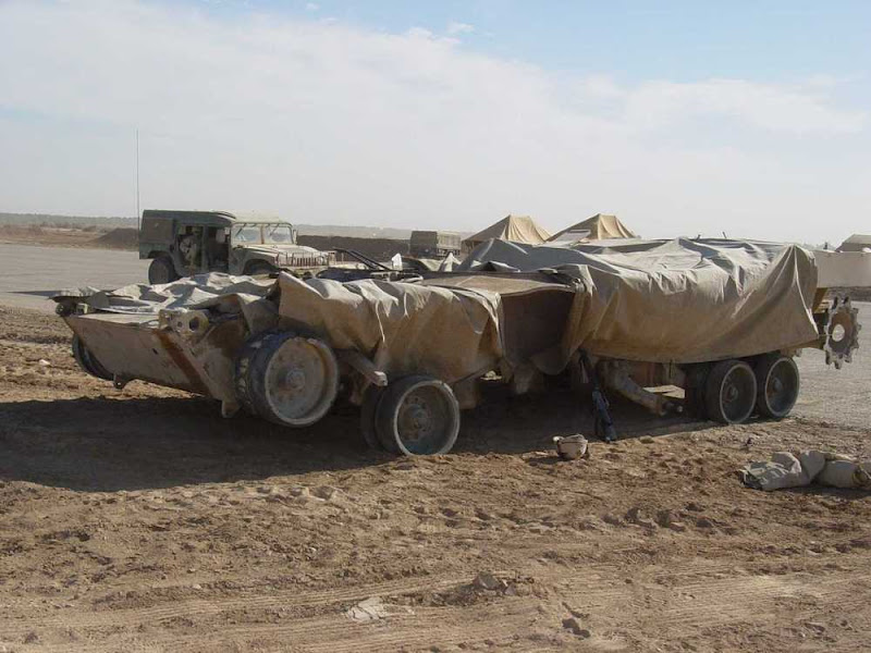

Elementy osłony układu jezdnego+ jeden z wahaczy, który będzie "wyrwany" z kadłuba:
Wieża, bez żadnych modyfikacji-wymagała tylko odrobinę szpachli:

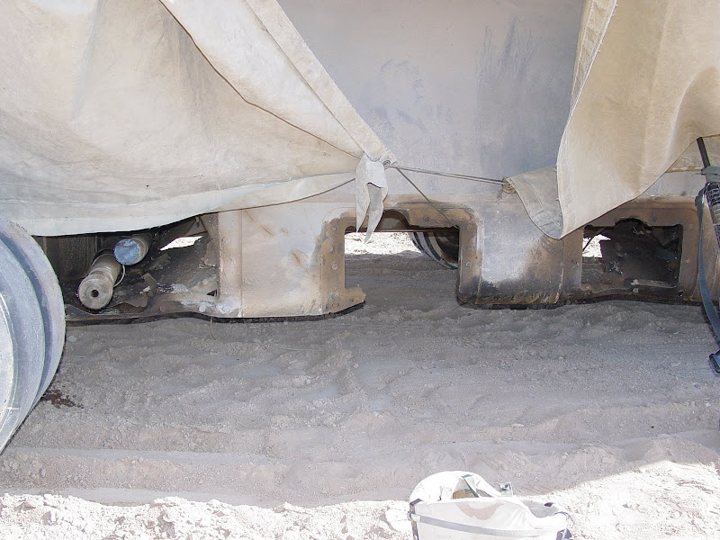

A tutaj, kilka zdjęć pomocnych przy budowie:
