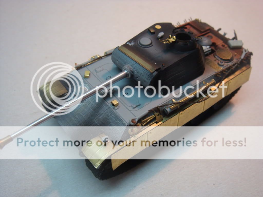

Postanowiłem posklejać to co leży już od dawna w szafie.
Koniec z dokupowaniem nowych modeli :)
Dokupiłem jedynie blaszki firmy Voyager, które bardzo mi odpowiadają (nie jest ich za dużo, ani za mało)
Postanowiłem przerobić pojazd z wersji MID na LATE.
Przerobiłem wydechy (pozostałość z Panthery DRAGON'a)
Zrobiłem też prześwity na "grillach".
Będzie też otwierany właz.
Pozdrawiam.

Pochwaliłem blaszki Voyagera jednak w miarę postępu prac odczuwam pewien absmak.
Może dla mnie są one zbyt złożone.
Postęp prac.
Postanowiłem zrobić późny pojazd więc narzedzia będą na płycie silnikowej.
W bocznej listwie mocującej ekrany osłaniające gąsienice było zrobione wciecie na łopatę.
Musiałem zrezygnować z tego elementu imitując uszkodzenie (najbardziej ekonomiczny i prosty sposób)
Siatki na grille są bardzo dokładne, delikatne i cienkie wygrywają z zestawami Parta.
Natomiast mocowanie zapasowych gąsienic firmy Voyager mogła wykonać w całości.
Byłoby wygodniej i szybciej. Niepokojący był też dziwny kształt tych listew (wypukłości które pościnałem)
A na koniec sam nie moge uwierzyć, iż zrobiłem takie coś :)
Generalnie przyjełem technikę kładzenia kleju CA doklejania części i następnie zmywania nadwyżki kleju Denbonderem.
Pozdrawiam.

Chyba będzie rekordowa ilość blaszek w moim wykonaniu:
A tutaj mam wątpliwość. Instrukcja Voyagera pokazuje, iż żaluzje na wlotach-wylotach wentylatorów należy przykleic tylko z przodu. Dziwne, bo są cztery sztuki tych żaluzji. Osobiście wolałbym żeby zostało tak jak jest, ale może to jest błąd?
Pozdrawiam.

Uuu, trumpeter, wygląda kiepsko. Jednak Revell rządzi jeśli chodzi o Pantery/Jagdpantery. Ostatnio kleiłem Panterę od Dragona (z zimmeritem) i zdecydowanie wolę Revella.
czak45 napisał(a):Dokupiłem jedynie blaszki firmy Voyager, które bardzo mi odpowiadają (nie jest ich za dużo, ani za mało)
Tak, ja też je lubię, ze względu na materiał i niską cenę.
czak45 napisał(a):Pochwaliłem blaszki Voyagera jednak w miarę postępu prac odczuwam pewien absmak.
A ja myślę że Part jest bardziej złożony ( i lepiej zdetalowany ).
Te mocowanie Voyager wykonał dobrze, w oryginale wygląda to tak samo, tylko dochodza jeszcze do tego te łańcuszki z zawleczkami.
czak45 napisał(a):Chyba będzie rekordowa ilość blaszek w moim wykonaniu:
Można więcej :mrgreen: Obrazek
czak45 napisał(a):A tutaj mam wątpliwość. Instrukcja Voyagera pokazuje, iż żaluzje na wlotach-wylotach wentylatorów należy przykleic tylko z przodu. Dziwne, bo są cztery sztuki tych żaluzji. Osobiście wolałbym żeby zostało tak jak jest, ale może to jest błąd?
Powinny być cztery, na każdej kratce wylotowej.
