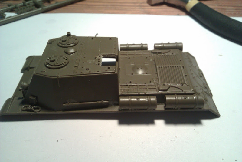

Ostatnimi czasy zakupiłem sobie ten modelik, trochę go już wcześniej rozgrzebałem :) Pierwszy raz będzie malowany aerografem.Jest to model bardziej ćwiczebny.

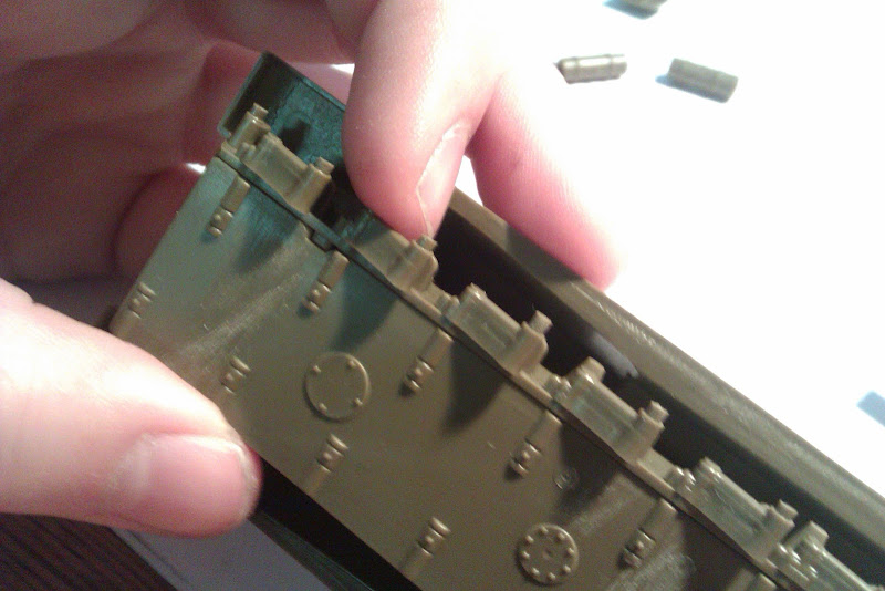

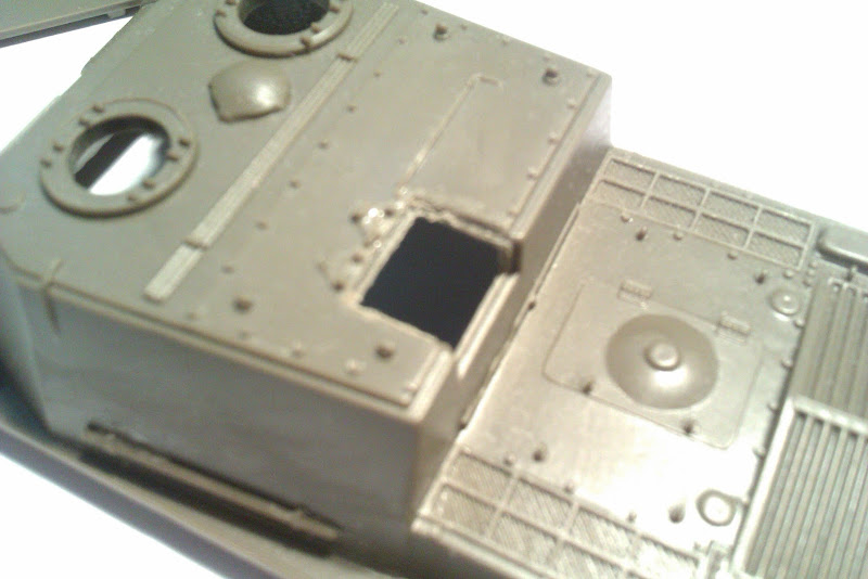

Mam tu trochę problem, nie mogę spasować tych włazów :-| .
Czy miejsca łączenia na podwoziu trzeba szpachlować
Czy te miejsca nad gąsienicami trzeba zasłonić jakimiś płytkami?
Mam jeszcze pytanie co do gąsienic. Kiedy i jak mam je kleić? Jeszcze przed malowaniem?

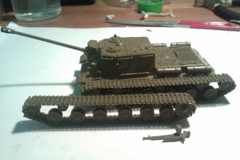

Worius napisał(a):Mam jeszcze pytanie co do gąsienic. Kiedy i jak mam je kleić? Jeszcze przed malowaniem?
Ja zawsze robię to w następujący sposób: wszystkie koła mocuję ale bez użycia kleju. Potem ogniwa, które są na dole łączę w jeden prosty kawałek za pomocą cyjanoakrylu. Następnie doklejam następne przesuwając się ,,w górę''. Z reszty ogniw gąsienic jeżeli mam ich wystarczającą ilość formuję zwisy. Po wyschnięciu zdejmuję gąsienice wraz z kołami i wszystkie elementy osobno maluję a następnie przyklejam. Możesz też użyć do łączenia kleju do plastiku (np. revela). Dzięki temu będzie możliwość formowania gąsienic przez dłuższy czas (tylko nie ładuj go zbyt dużo bo zacznie wszystko rozpuszczać). Pozdrawiam.

Postprzez Worius » poniedziałek, 18 lutego 2013, 13:23
Gąsienice od razu przyklejać do kół ?

Postprzez parada39 » poniedziałek, 18 lutego 2013, 16:45
Worius napisał(a):Gąsienice od razu przyklejać do kół ?
Dopiero po pomalowaniu.

Postprzez klajus » poniedziałek, 18 lutego 2013, 16:47
Od razu.

Postprzez Worius » poniedziałek, 18 lutego 2013, 17:41
Troszkę dzisiaj pogrzebałem a oto skutki :P
[url=https://picasaweb.google.com/105732021878676461808/ISU122#5846331859453963586]Obrazek[/url
[url=https://picasaweb.google.com/105732021878676461808/ISU122#5846331873525739602]Obrazek[/url
[url=https://picasaweb.google.com/105732021878676461808/ISU122#5846331870353021458]Obrazek[/url
Obrazekcreated by picasa2html.com
Tak prezentuje się całość na sucho
[url=https://picasaweb.google.com/105732021878676461808/ISU122#5846332566778076610]Obrazek[/url
Obrazekcreated by picasa2html.com[/size

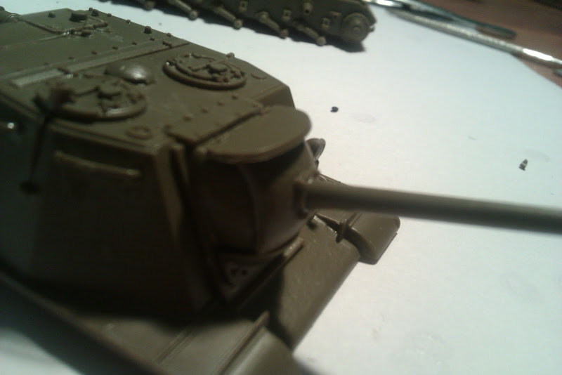

Mam ciągle problem z tym tylnym włazem.To powinno tak wystawać?

Postprzez parada39 » poniedziałek, 18 lutego 2013, 19:23
Worius napisał(a):Mam ciągle problem z tym tylnym włazem.To powinno tak wystawać?
Nie powinno.

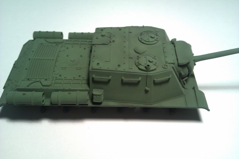

Postprzez Worius » poniedziałek, 18 lutego 2013, 21:29
Model sklejony :D .Teraz aby malować :P .

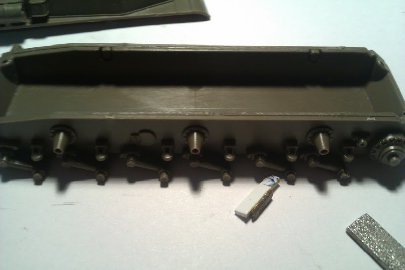

Postprzez parada39 » poniedziałek, 18 lutego 2013, 21:37
Worius napisał(a):Nie wiem tylko którą farbę wybrać .
Wstrzymaj się na razie z malowaniem i popraw zbiorniki z paliwem bo mają widoczne nieoszlifowane szwy. I ten klej w okolicach uchwytów też zeszlifuj.

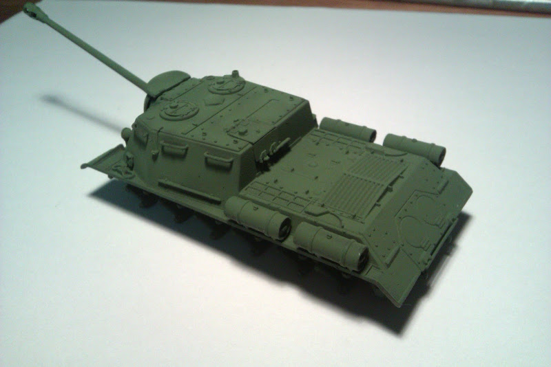

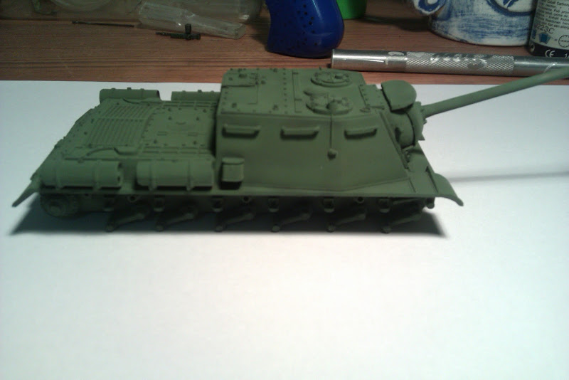

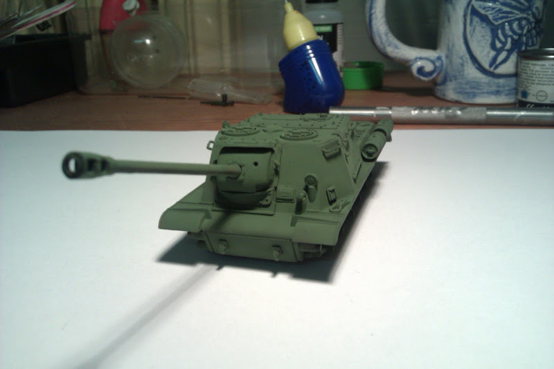

Postprzez Worius » wtorek, 19 lutego 2013, 22:34
Model pomalowany :D . Jeszcze tylko jutro będę musiał pobawić się z gąskami.
[url=https://picasaweb.google.com/105732021878676461808/ISU122#5846778975805173858]Obrazek[/url
[url=https://picasaweb.google.com/105732021878676461808/ISU122#5846778962027798834]Obrazek[/url
[url=https://picasaweb.google.com/105732021878676461808/ISU122#5846778987021295490]Obrazek[/url
[url=https://picasaweb.google.com/105732021878676461808/ISU122#5846779268269971266]Obrazek[/url
[url=https://picasaweb.google.com/105732021878676461808/ISU122#5846779267075917202]Obrazek[/url
Szczerze mówiąc jak na pierwsze malowanie aerografem, to jestem zadowolony :D

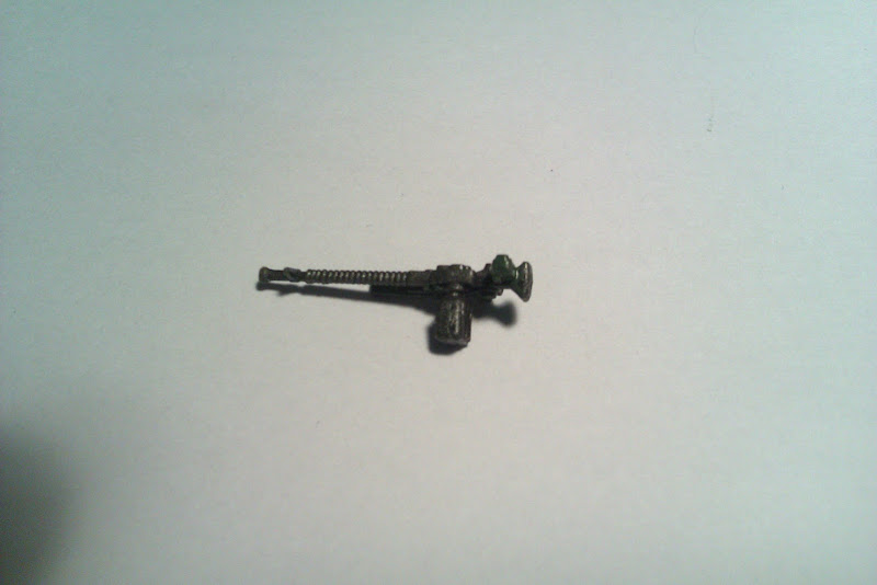

Karabinek też pomalowany, ale na zdjęciu niezbyt widać :-| .

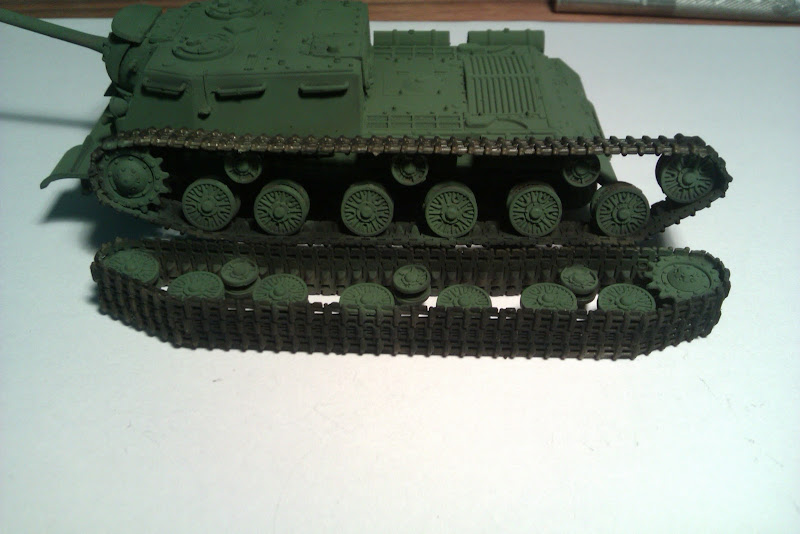

Postprzez mnak24 » wtorek, 19 lutego 2013, 22:55
Znam to uczucie, co to za cienie na budzie?

Postprzez Worius » środa, 20 lutego 2013, 11:19
Próba pre shadingu :P .
